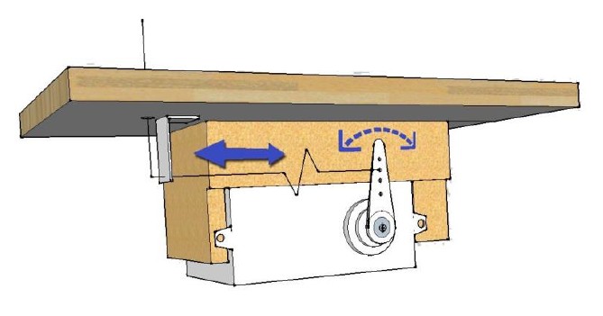

su una base multistrato creo uno scasso in cui inserire il servo motore, ai suoi lati installo due switch per la polarizzazione del cuore uno e l'altro.. ancora non so, ma intanto l'ho predisposto per non impazzire in un secondo momento.
per collegare la base in legno al piano del plastico uso una staffa ad L in metallo a cui ho praticato un foro per far passare la leva ( ed esserne il fulcro) in acciaio armonico che comanderà gli aghi del deviatoio
Se posso dare un mio commento:
- secondo me due switches sono inutili, anche perché uno switch è sufficiente anche per portare la segnalazione (led) di deviatoio su corretto tracciato o deviata.
- anch'io avevo iniziato a posare i servo con il filo d'acciaio armonico con fulcro sotto il piano (come la foto). Ho però notato che in questo modo la punta del filo armonico che esce nella traversina non ha sempre la stessa altezza (è funzione della posizione del braccio del servo che segue una circonferenza) e ho perciò optato per un'installazione diversa (vedi immagine), che permette di avere sempre la stessa quota della punta del filo armonico nella traversina.

grazie per i suggerimenti... i secondi switch li ho già rimossi ma resta la predisposizione... non costa nulla avere un paio di cm di legno in più
per quanto riguarda il. movimento del filo in acciaio armonico ho già risolto creando una semplice asola sul leveraggio del servo in cui l asta verticale è libera di scorrere... quindi al piano del ferro l asta è sempre alla stessa altezza
