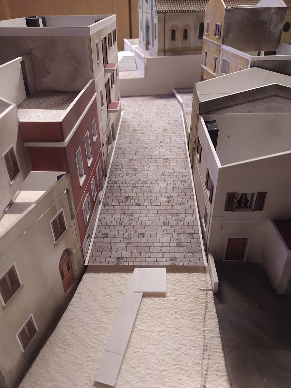

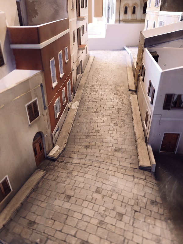

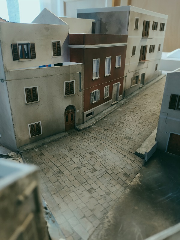

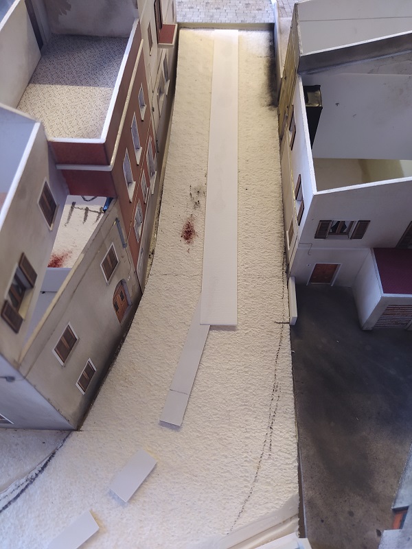

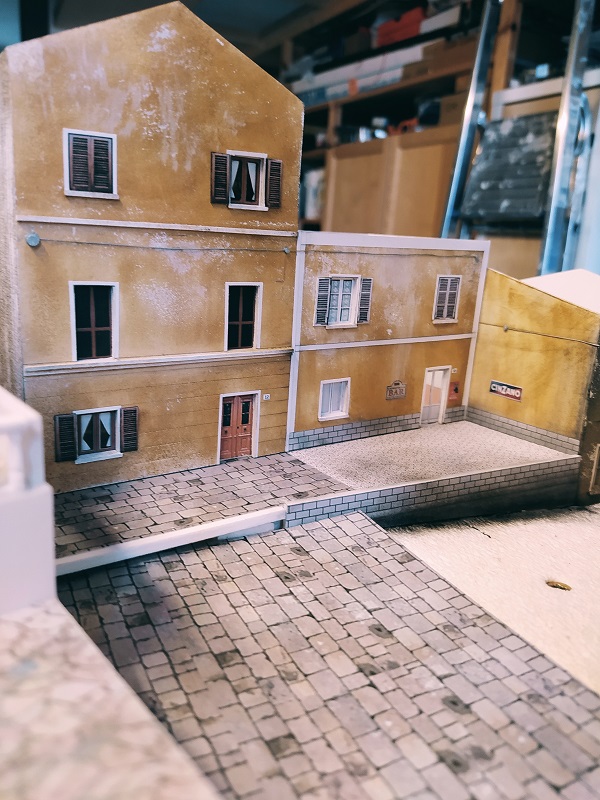

STRADA (parte 1)
La salita che porta alla chiesa ho deciso di renderla più elegante utilizzando una pavimentazione tipo selciato. Per dargli la forma sono state prima posate delle strisce di forex da 2 mm al centro, dopodichè ho stampato le pietre su foglio da disegno Fabriano A4 ruvido. Se potessi tornare indietro incollerei il foglio su un cartoncino un poco più rigido prima di posarlo, perchè la strada adesso risulta troppo morbida. Infine ho realizzato i marciapiedi laterali sempre con forex da 2 mm inciso e vernicato con tempera e polveri.

Mi permetto di consigliarti questa tecnica per il pavè
http://www.datrains.eu/2013/07/prove-tecniche-di-pave/
Silvio Assi docet
 Oggetto del messaggio: Re: Micro Plastico per Emmine
MessaggioInviato: mercoledì 30 giugno 2021, 17:39
Messaggi: 2866
Forse con le incisione delle basole renderebbe meglio, ma già così è super!!!! Bravissimo

La srada è BELLISSIMA, mà i marciapiedi nó................... Infatti, stanno troppo alti e troppo dritti e sembrano come dire...... fakes.......... ...

E' proprio da quella pagina che mi è venuto in mente di stampare il pavè, ma a differenza di Silvio l'ho stampato su carta ruvida perchè non avevo neanche voglia di inciderlo :lol:
l'altezza è di 2 mm.. forse sarebbe bastato 1,5 mm, però ritengo sia abbastanza accettabile 17 cm di marciapiede al vero. Sul troppo dritto forse intendi che ci volevano gli scivoli dove termina il marciapiede?

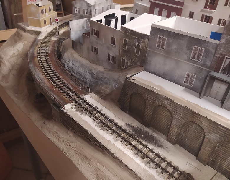

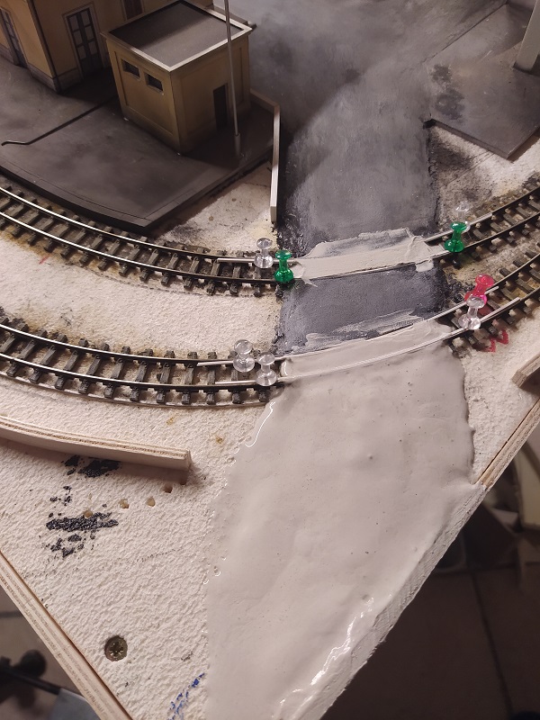

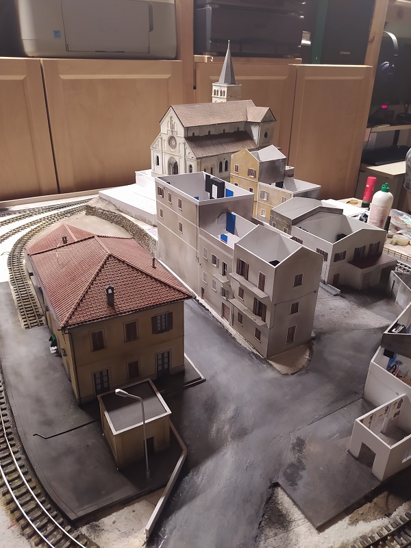

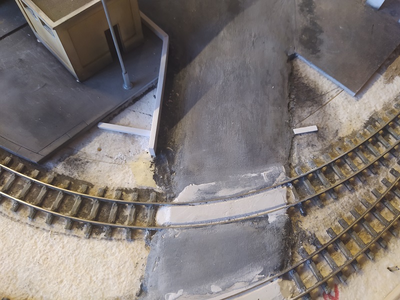

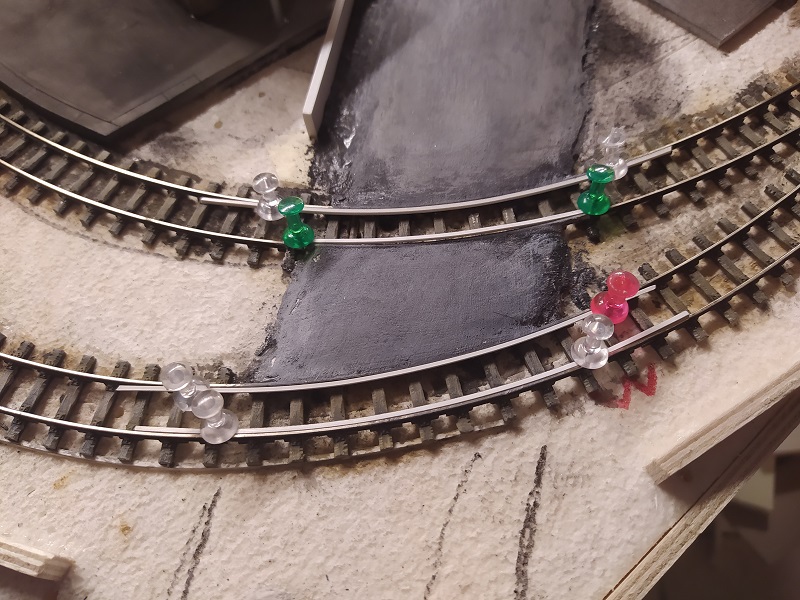

STRADA (parte 2)
Per la strada asfaltata ho optato per tre passate di stucco in polvere, poi vernciato con grigio scuro metallizzato e poi sporcato con i colori a polvere. Per lo scavo del bordino sul PL ho ritagliato delle striscette di forex da un millimetro tenute ferme dalle puntine che ho poi tolto a stucco asciugato.

Volevo dire, SENZA OFFESA, che sti marciapiedi mi sembrano listelli di legno incollati lì................... forse, potresti provare a farli un poco irregolari come stanno quelli veri, che infatti in certi punti sono un poco più stretti e un altri punti un poco più larghi, o più alti o più bassi........ magari pochissimi cm al vero, ma ti cambia l'effetto.............. e in qualche punto un poco consumati a forza di passare......... vedo se ti trovo una foto che mi spiego meglio............

Bello l'asfalto.Questo invece è il mio metodo:
https://www.youtube.com/watch?v=KKOkNdSz6DQ&t=11s
Hai mai provato a fare qualcosa del genere pure te? :)

Molto bello il selciato ed i relativi marciapiedi, ma...
Usualmente i marciapedi sono "tagliati" per portare l' accesso a filo strada nei passi carrai, non in corrispondenza dei portoni di accesso alle abitazioni.

Conosco il tuo metodo :wink: ! Volevo però provarlo prima su una strada come quella che hai fatto nel video, perchè lo spazio tra le case mi ha messo un po' in crisi e ho quindi deciso di utilizzare il vecchio metodo dello stucco (che già mi ha fatto tribulare abbastanza) continuando a posarlo, farlo asciugare, e carteggiarlo per renderlo accettabile di forma.

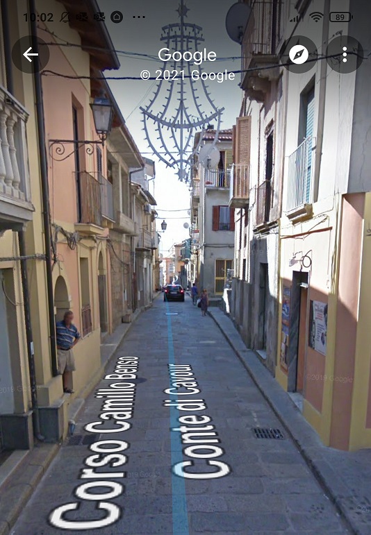

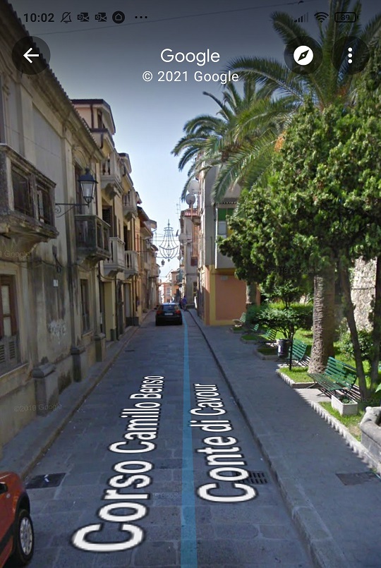

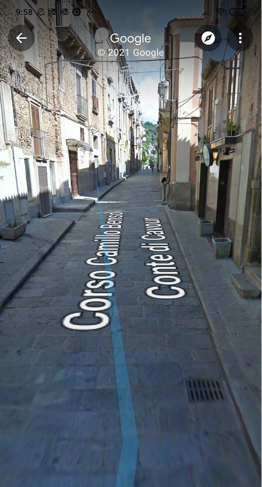

Discorso marciapiedi:
Punto 1: se mi offendessi per le critiche non avrei messo il plastico sul forum, quindi le accetto più che volentieri se sono costruttive :D

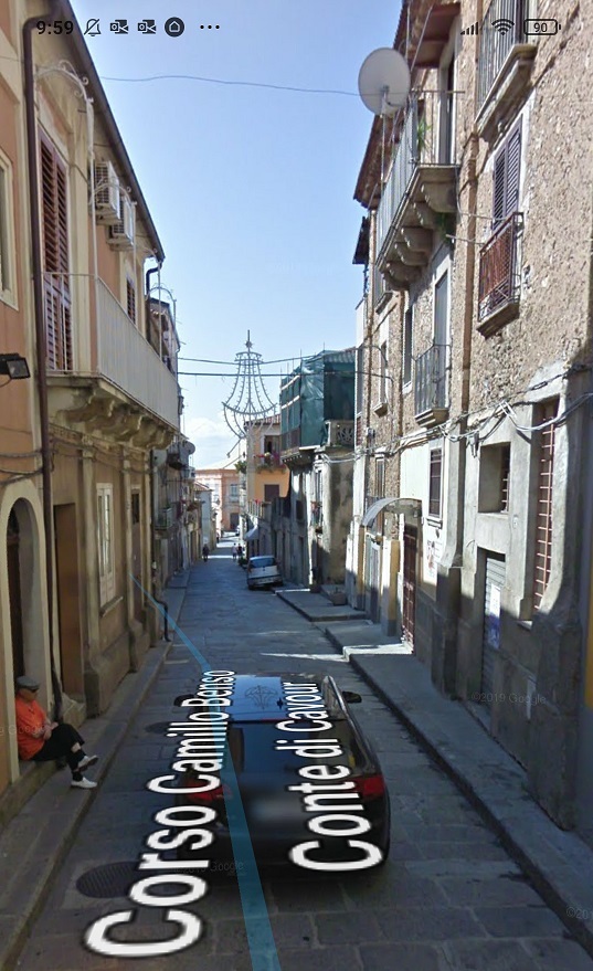

Punto 2: ho fatto gli screen della strada di Nicotera a cui mi sono ispirato:
Screenshot_2021-07-09-10-02-59-525_com.google.android.apps.maps.jpg [ 168.27 KiB | Osservato 5632 volte ]
Screenshot_2021-07-09-10-02-10-337_com.google.android.apps.maps.jpg [ 155.54 KiB | Osservato 5632 volte ]
Screenshot_2021-07-09-09-59-32-889_com.google.android.apps.maps.jpg [ 178.28 KiB | Osservato 5632 volte ]
Screenshot_2021-07-09-09-58-48-105_com.google.android.apps.maps.jpg [ 182.37 KiB | Osservato 5632 volte ]
Penso che ad essere irregolari non siano i marciapiedi ma le pareti delle case, quindi si dovrebbe lavorare su quello, il problema è che adesso diventa un pochino complicato.. dovevo pensarci prima :roll: ..magari quando metterò i pluviali o qualche vaso di fiori o altro magari miglioreranno.. ci studierò!

Vero, anche li ho sbagliato a non considerare l'altezza di quelle due porte d'ingresso.. fortunatamente ho visto dalle foto che lo hanno fatto anche al vero :lol:

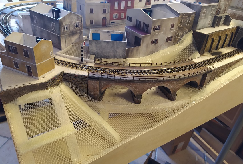

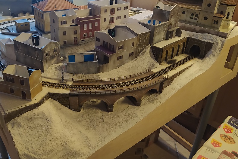

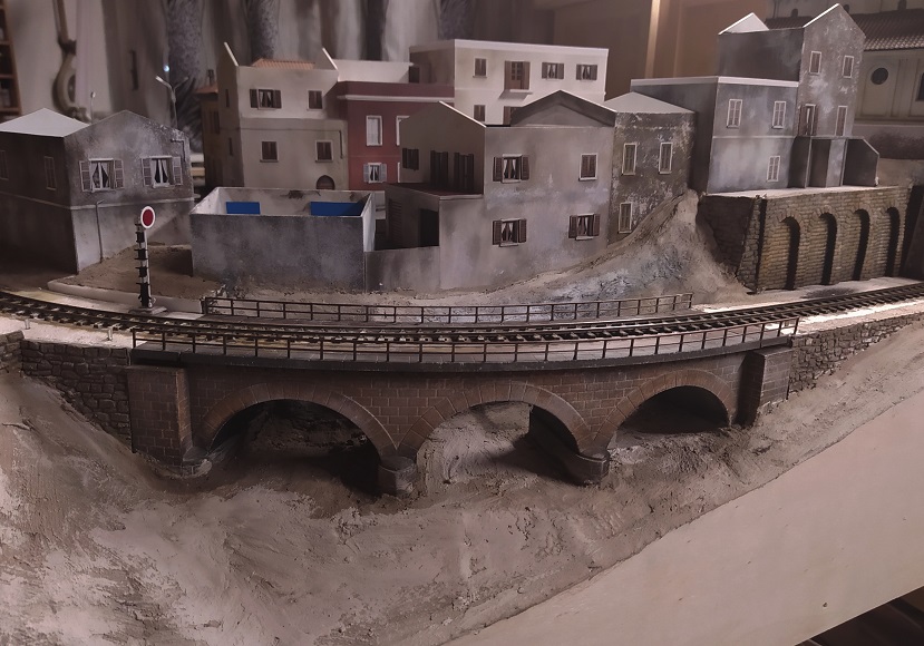

RETE E GESSO
Dopo aver realizzato con multistrato da 5mm i pannelli laterali del plastico, con relative botole per poter mettere le mani anche nel cappio nascosto, nella piccola porzione di plastico dedicata alla vegetazione ho steso della rete da zanzariera incollata con colla a caldo a dei supporti di polistirene. Il tutto è stato ricoperto con garza gessata e successivamente con gesso colorato di marrone. Nei punti più acclivi ho utilizzato del color bianco ( poi sporcato ) per realizzare dei tratti rocciosi.
