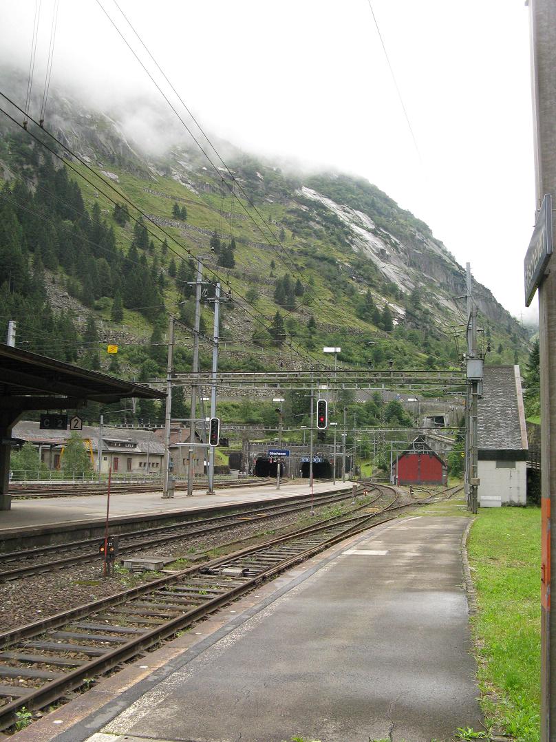

Come per esempio, quì :
IMG_7249-portale Goschenen.JPG [ 179.54 KiB | Osservato 5921 volte ]
notare che la roccia sulla destra non necessita di terrazzamenti.
Mentre l' altra, sì.

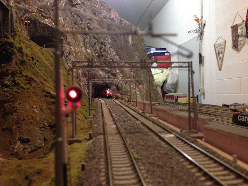

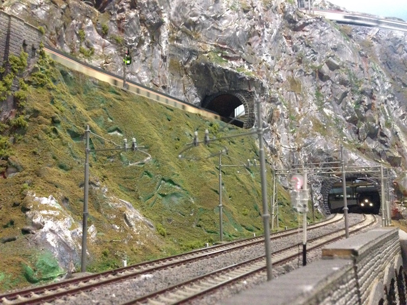

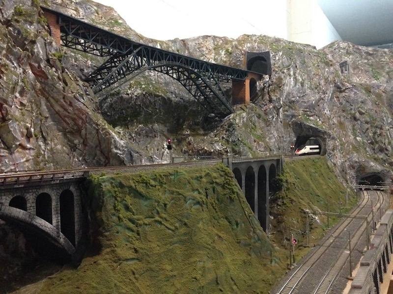

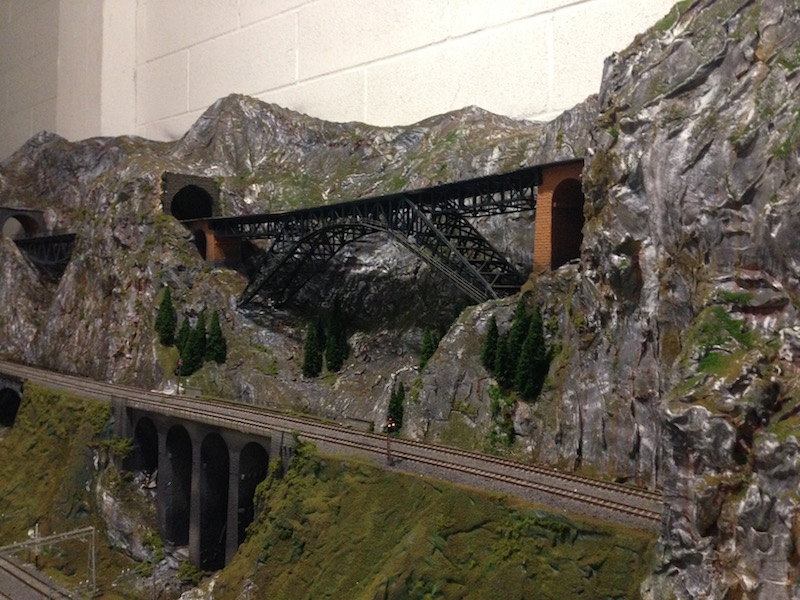

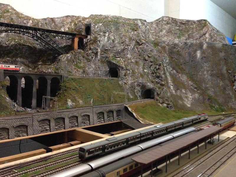

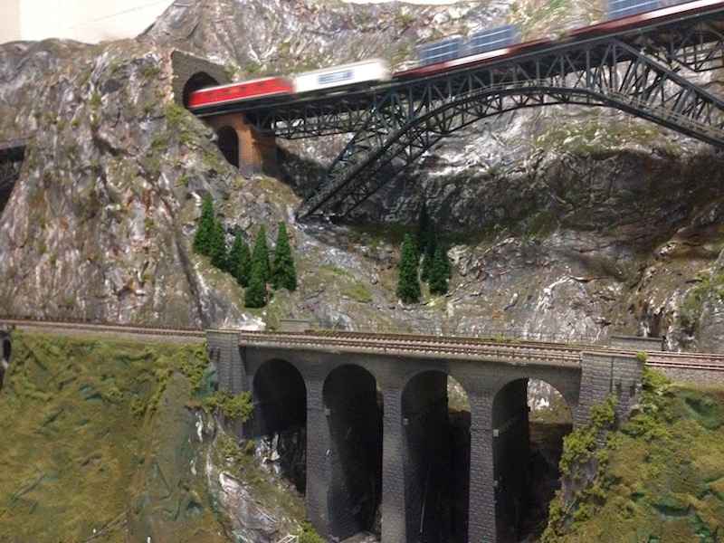

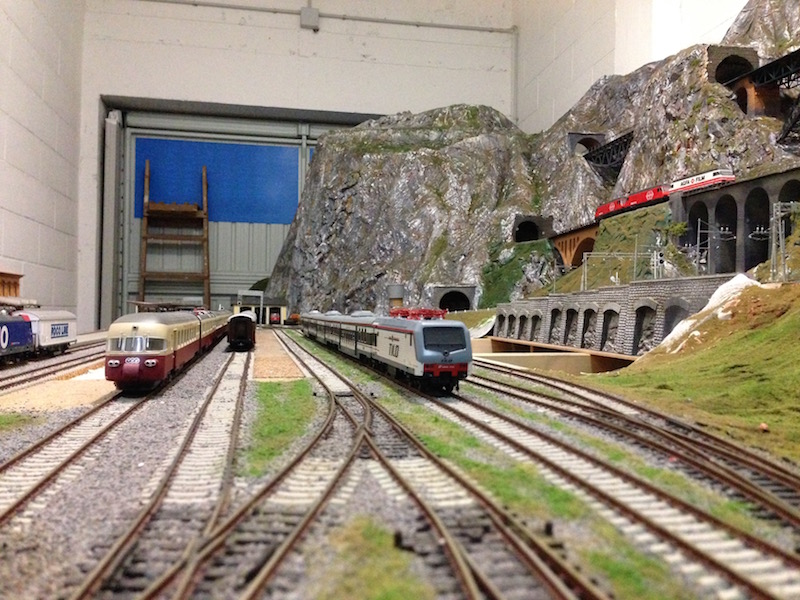

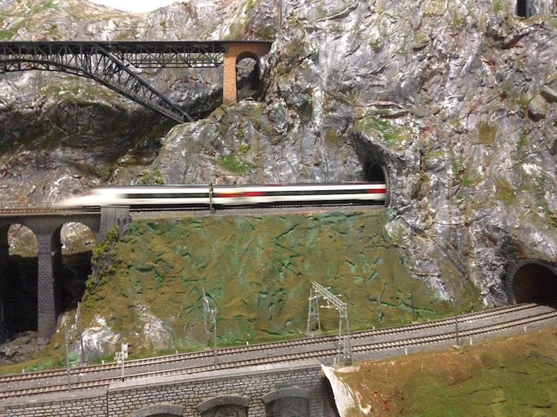

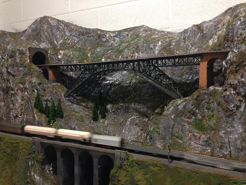

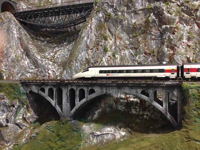

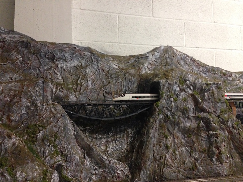

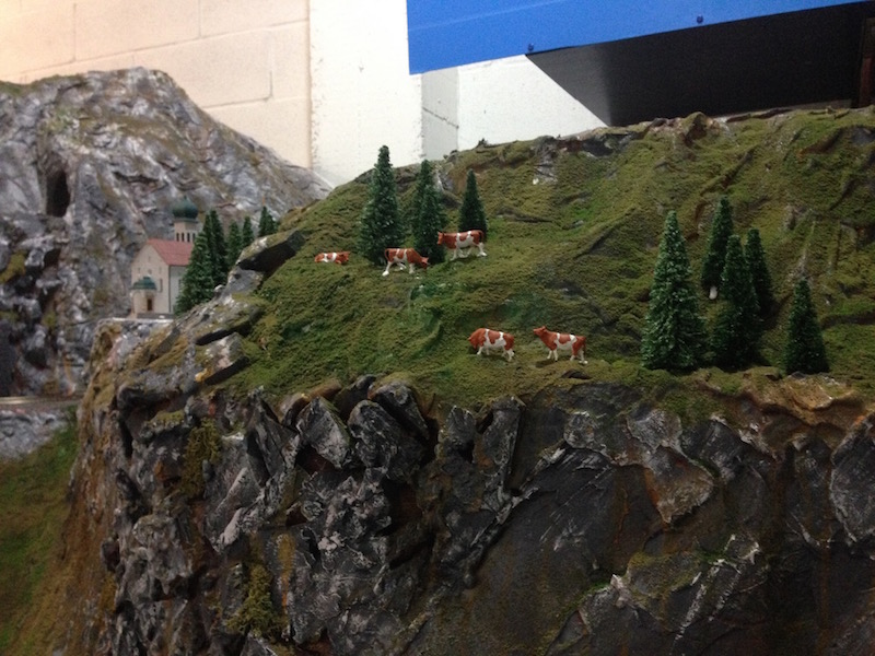

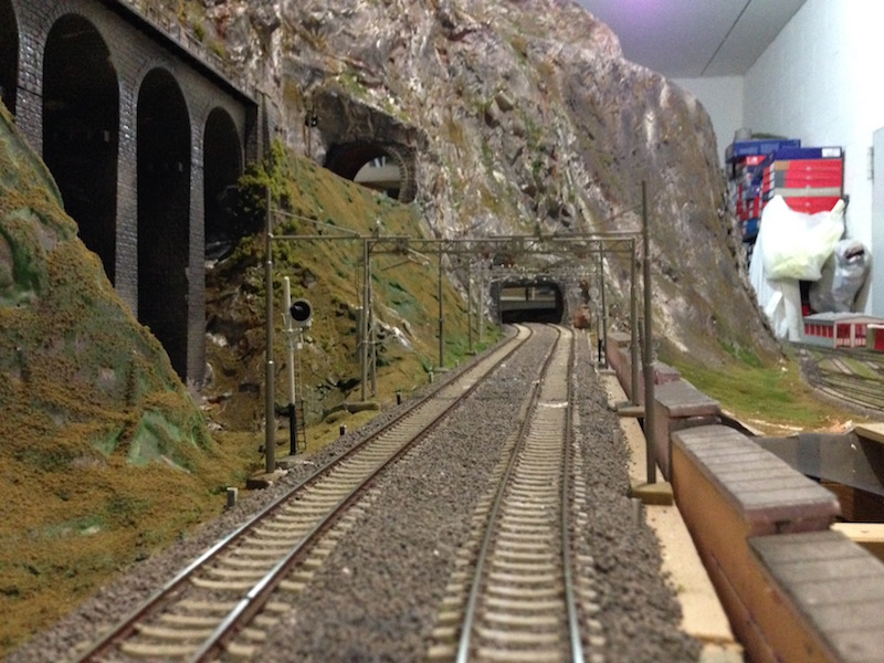

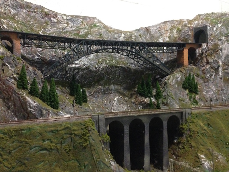

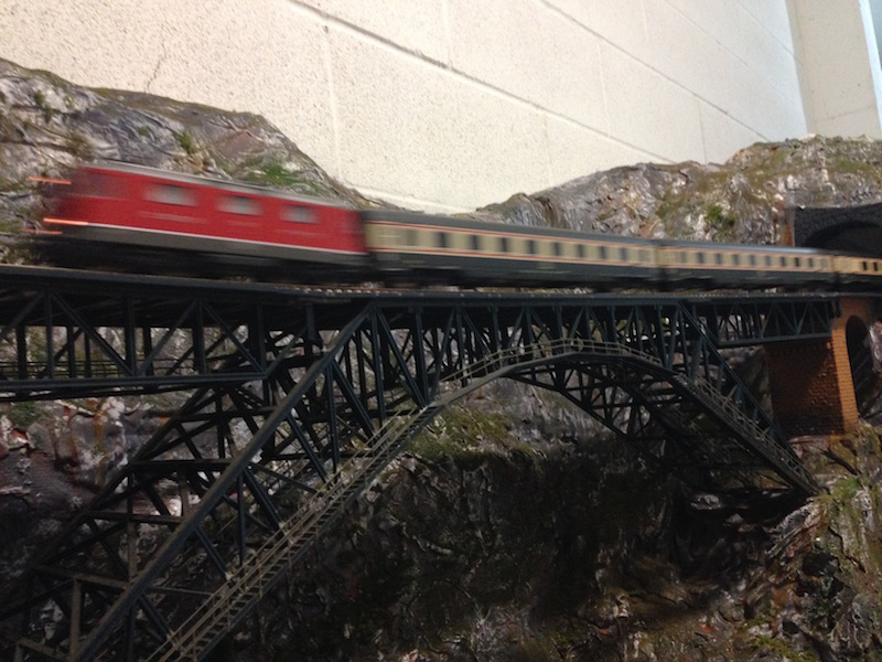

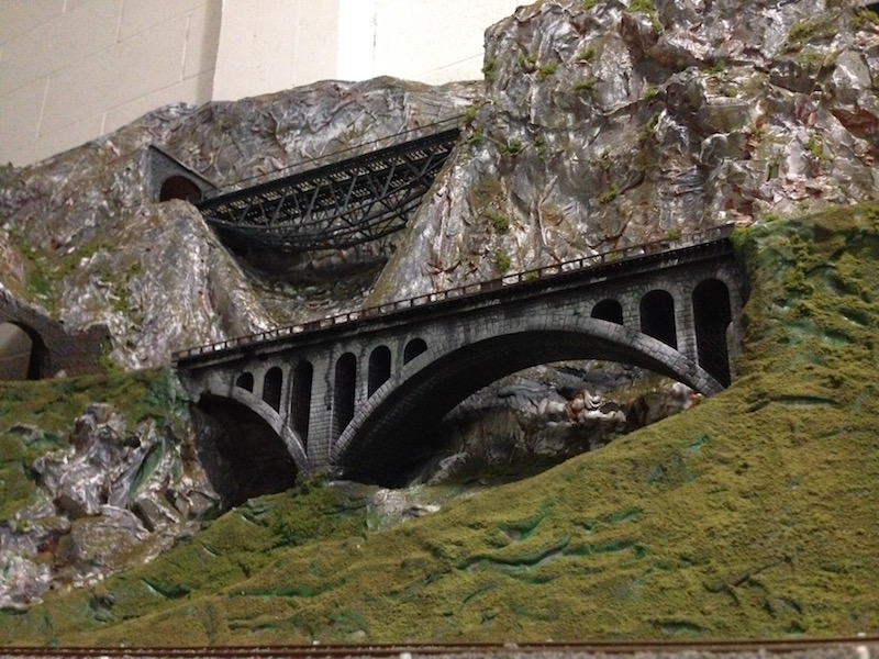

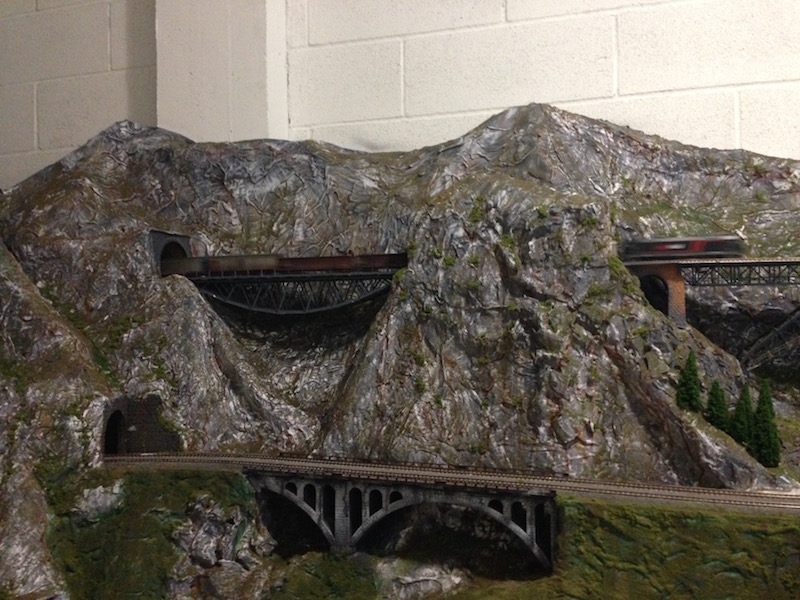

L'Etr 610 ha fatto la comparsa lungo le rampe del Gottardo, intanto il paesaggio sta prendendo colore e compare anche la prima flora e fauna!!! Il prossimo passo sarà la posa della catenaria, non so quando ma.........

Non è una critica. Fa molto effetto, questo è indubbio, con diverse "linee di parata" dove possono sfrecciare lunghi convogli. Esposto in una grande vetrina di un negozio di giocattoli farebbe la sua bella figura. Ho detto negozio di giocattoli, NON di modellismo, che è tutt'altra cosa. Ma poiché l'aspetto ludico, nel nostro hobby, ha spesso ruolo di primo piano, l'autore ha fatto bene a realizzare il plastico in questo modo. Se poi si dimostrerà abile nella posa della linea aerea, come credo, allora l'impianto potrebbe assumere una veste degna di encomio :wink: .

Bello bello! Forse perchè mi ricorda il mio vecchio plastico... cerca solo di piantare moltissimi alberi i convogli quasi devono sparire nei boschi e più ti avvicini al primo piano più aumenta l'altezza e la qualità della fattura di questi fino ad arrivare a quelli più vicini fatti magari da te con prodotti Siluet. Ricorda anche di variegare con vari tipi di alberi oltre ai soliti pini e abeti.
Altra cosa fondamentale in montagna, i corsi d'acqua! Una bella cascata o un bel torrente tumultuoso, ci starebbe bene....
Continua così!

nelle foto si vede un interbinario troppo largo ,poco reale,nel tratto sbb dovresti tenere 3600mm pari a 41,3mm.....se vuoi un realismo spinto,

Ciao Kroki, ti ringrazio del consiglio, ma ormai quello che è fatto è fatto, sto seguendo anche il tuo lavoro, mi piace moltissimo, te lo avevo già detto da angelo, purtroppo l'interasse è stato dettato dai portali della linea aerea che avevo già, 51,5mm e non avevo voglia di modificarli...........comunque per un plastico giocattolo va bene lo stesso, posso accettare!!!

51,5 non è male.....in foto sembrava di piu'.....adesso so chi sei e da dove viene quel ambaradan di treni......hai svaligiato trenog...o ?
