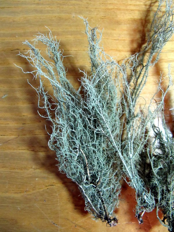

torno dal giretto in montagna con qualcosa che potrebbe rivelarsi utile in futuro: sulla corteccia di alcuni larici ho trovato questi licheni che (in scala) sembrano prestarsi bene per l'utilizzo come cespugli, alberelli o rampicanti, ovviamente previo aggiunta di fogliame. Va beh... sono ancora molto lontano da questa fase, meglio pensarci più avanti. Foto:
IMG_2966.jpg [ 164.12 KiB | Osservato 4240 volte ]

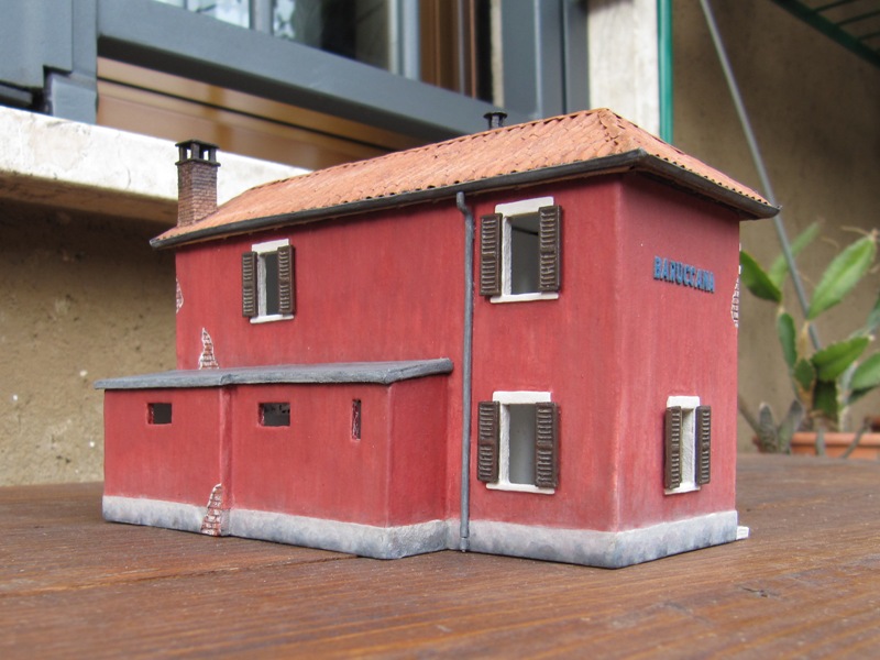

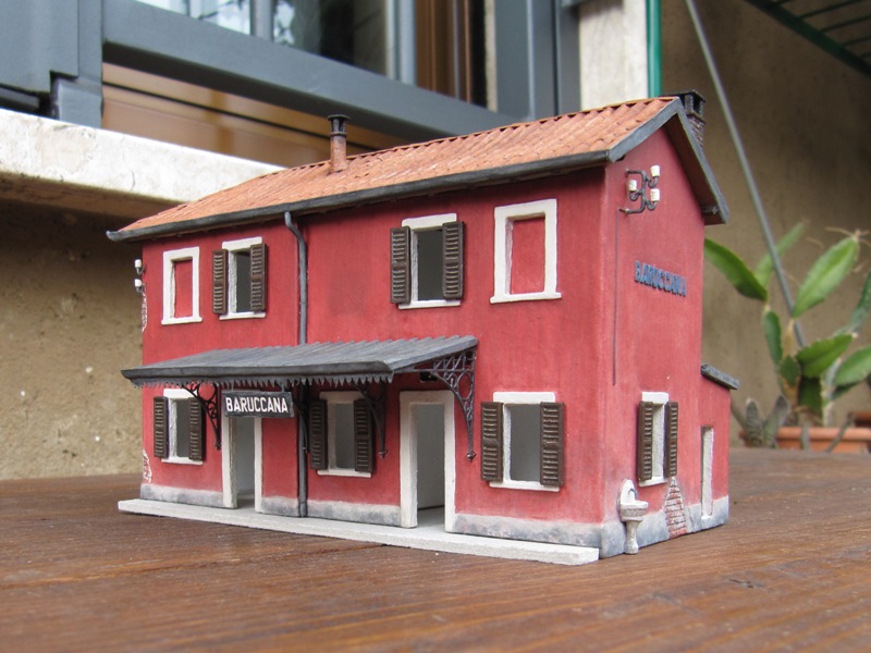

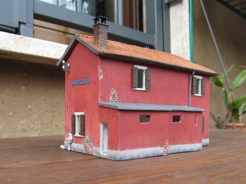

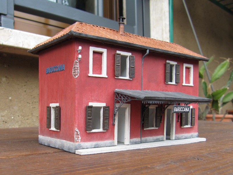

Non sono scappato eh... ho soltanto avuto un po' da fare con attività extra-modellistiche. Oggi ci si è messo anche il mio pandino che non ne vuole più sapere di mettersi in moto... Nonostante tutto qualche cosa sono riuscito a farla. Ecco la terza versione della mia stazionicina:
IMG_3456.jpg [ 133.34 KiB | Osservato 4152 volte ]
IMG_3457.jpg [ 131.18 KiB | Osservato 4152 volte ]
IMG_3458.jpg [ 123.83 KiB | Osservato 4152 volte ]
IMG_3459.jpg [ 121.74 KiB | Osservato 4152 volte ]
Tutto quello che si vede in queste foto è ottenuto con acrilici, tranne il fumo dei comignoli fatto (come protoluca ha suggerito) con vero fumo di sprue bruciato.
Purtroppo oggi non c'è sole e anche provando sul balcone la macchina fotografica appiattisce tutto e si "inventa" i colori: i grigi di gronde e tettoie ad esempio sono in realtà lo stesso grigio, solo che a seconda di come giro la stazione sembra che la tonalità sia diversa. Anche il rosso sembra tutto uniforme e in realtà non lo è, comunque credo che si noti che è meno acceso rispetto alle versioni precedenti. Per la cronaca il colore finale è dato da 3 parti del rosso di partenza, 2 di marrone e 1 di grigio.
Comunque, adesso i prossimi passi sono:
- riprodurre qualche segno di ruggine nelle zone che "lo richiedono"
- applicare con il gesso il segno orizzontale sotto il ricasco del tetto che sempre luca mi ha fatto notare qualche post fa
- e cercare di migliorare in qualche modo l'effetto dell'umidità dal basso: nelle foto originali si vedono delle vere e proprie strisce bianche più o meno nella zona della fontanella e sulla facciata lato binari che purtroppo, nonostante ripetuti tentativi, non sono riuscito a riprodurre durante la prima fase della coloritura dell'intonaco (quella in bianco e nero).
Per ora è tutto, anzi no, una curiosità: visto che il mio tempo libero coincide quasi sempre con il periodo subito prima o subito dopo cena, mi vedo costretto ad usare una lampada per poter vedere dove opero. il problema è che finchè si tratta di costruire o di montare pezzi vado via liscio come l'olio, quando si tratta di dipingere invece il discorso cambia radicalmente: colori che alla luce artificiale mi sembrano perfetti, al sole della mattina dopo quando mi sto preparando per andare a lavorare si rivelano completamente sbagliati (così comincio la giornata già di cattivo umore...). Esiste una soluzione a questo problema o devo mio malgrado osservare il vecchio detto "non si sceglie la tela al lume di candela"?
Vi saluto con questo dilemma.
Ciao,
Lorenzo
