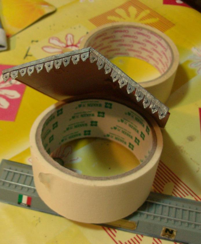

Si infatti ne stavamo parlando sull'altro filetto.Credo che Davide si sia avvalso di un plotter da taglio.Se così fosse,vista la facilità di realizzazione converrebbe rifarli perpendicolari al suolo,molto più diffusi sul tipo di MM che sta ottimamente realizzando.
Se non si possiede un plotterino la cosa diventa noiosa ma non impossibile(specie se si possiede la famosa forbice a zig-zag)Nella foto in basso ho tentato di fare un esempio ricreando la tipologia di modanatura perpendicolare al suolo.Non criticatemi le proporzioni perchè il tetto è in scala N mentre la modanatura è in scala H0.Ho fatto giusto una prova veloce :wink:

Per realizzare i merletti,mi sono avvalso dell'aiuto di un amico e del suo miniplotter con il quale realizza i disegni da stampare sulle magliette..A chi potesse servire,allego il disegno.

Ho poggiato il MM per qualche foto al posto di quello della stazione di Porto Ercole.A voi i commenti...

Come già detto in privato, hai fatto la foto un po' di fretta senza accostare l'edificio al bordo del piano carico. Come fatto notare in precedenza da altri, in questa posizione le strisce giallo nere non ci vorrebbero.
Invece la mantovana mi pare ben riuscita.

Pienamente d'accordo Mario.Come specificato il MM è solo poggiato per la foto.
La mantovana effettivamente piace anche a me :D

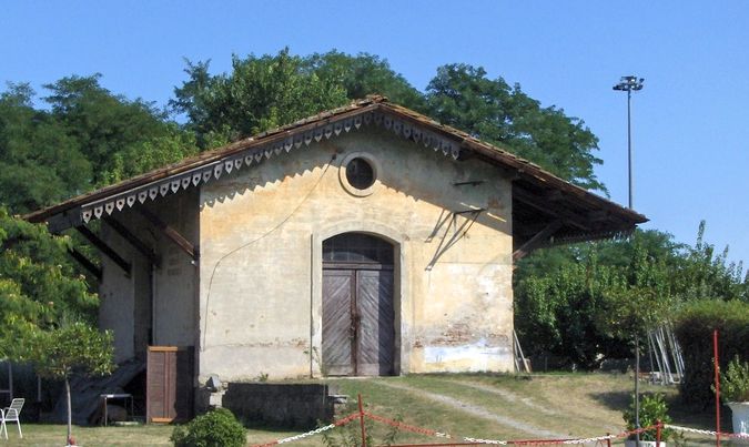

Davide, la mantovana era con le punte perpendicoli al terreno, come indica la foto al vero. :wink:
Qui nevica!
Fabrizio.

La prima volta le vidi su un vecchio magazzino non ferroviario nella mia città e da allora mi sono sempre posto la tua stessa domanda. L'unica risposta che mi sono dato è che servissero a convogliare la pioggia o la neve disciolta mantenendo asciutto l'intradosso del tetto :?

Infatti era appunto quello che sostenevo io.Quel tipo di mantovana credo che sia apparsa sui tetti dei MM solo nella tipologia perpendicolare al suolo(Interessante anche la teroria di Railman).Come ho già scritto,vista la facilità e la velocità di realizzazione col plotter converrebbe rifarla.Se Davide e mdp ogni tanto ascoltassero i consigli degli amici sarebbe pure meglio :lol: :wink:
PS:La tipologia di mantovana semplicemente seghettata invece a quanto pare può anche essere perpendicolare al tetto come dimostrato sull'altro mio post del MM :D
