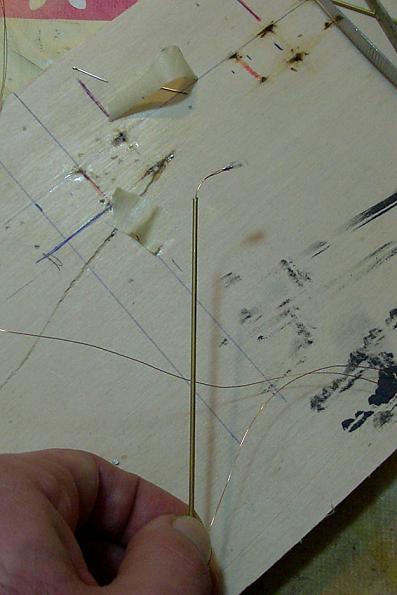

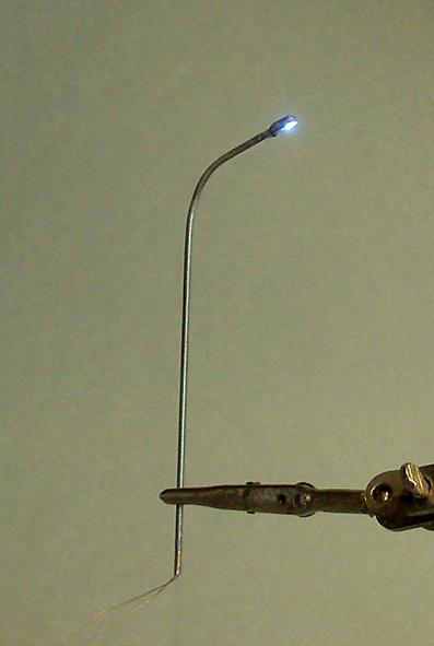

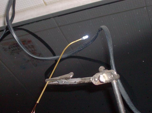

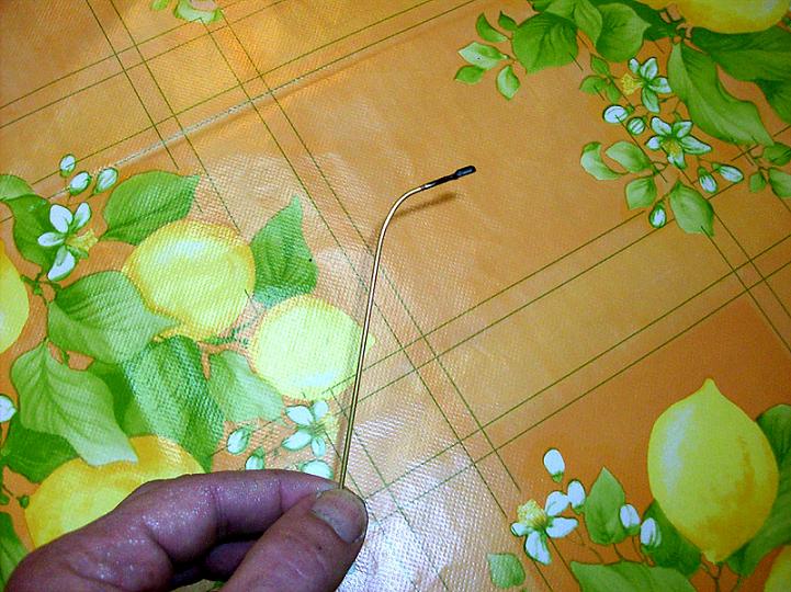

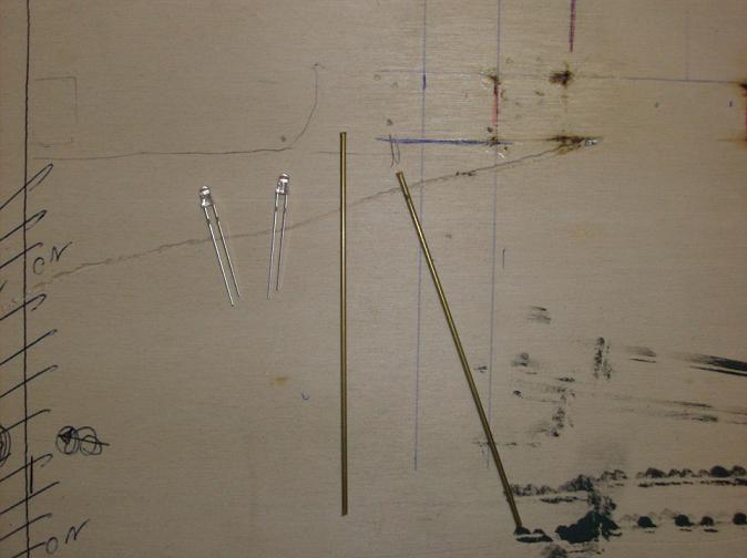

Intanto ho finito di autocostruire 2 lampioncini stradali di tipo italiano da collocare sul diorama.Ho usato un metodo semplicissimo.Ho preso un led bianco da 3 mm ed ho molato le varie parti facendogli assumere la forma della plafoniera,poi ho saldato 2 fili smaltati e li ho fatti passare all'interno di un tubicino di ottone cavo.Mediante una dima ho curvato il tubicino ed ho verniciato il tutto a spruzzo :wink:

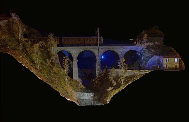

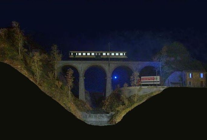

Ecco terminata l'illuminazione del diorama.Che ne dite?

Altra foto d'effetto....
Per rispondere a corsaroromano,basta mettere un pezzetto di nastro isolante nero dietro le finestre che vuoi oscurare.Nel mio caso però le persine del piano terra sono chiuse :wink:
