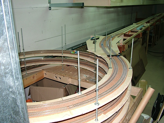

Il disegno del tracciato esiste solo nella mia testa perchè è molto semplice: comi hai appena detto si parte dalla stazione nascosta a livello 70 cm (con cappio di ritorno) da terra per salire con l'elicoidale a quota 95 cm della linea passerella poi il tracciato seguirà la parete opposta del mio garage/stanzino per salire fino a quota 145 cm della stazione passante (non di testa) e poi ci sarà un altro cappio di ritorno.

Ok, ho capito, un'impianto semplice e lineare, unico neo, secondo me, è il raggio dell'elicoidale che avresti potuto farlo con un minimo di 60 e 65, ma sarebbe stato meglio farlo 65/70, così avresti ottenuto un grado di salita di max 2% se non di meno, molto meno fatica per le loco e convogli + lunghi.
Però non so se hai problemi di spazio e quindi hai fatto bene a farlo così, per le tue giuste esigenze.

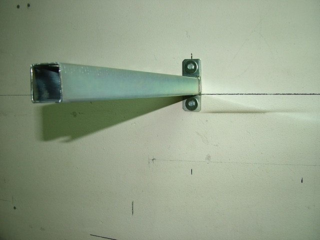

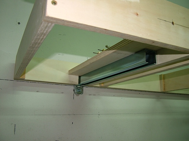

straccaletto ha scritto:
Buongiorno,
scusa mi faresti vedere meglio come hai appeso al muro il piano alto (staffe?) e con che cosa?
Se mi dai anche le dimensioni dello sbalzo mi rendo conto se posso adottare una tecnica simile alla tua per alcune zone del mio plastico.....
Grazie mille
francesco
Ho fatto delle foto ravvicinate delle staffe: spero tu capisca di cosa si tratta.
Considera che la parete del mio garage è fatta in cemento armato, quindi per il fissaggio ho utilizzato delle viti speciali autofilettanti che filettano direttamente nel cemento stesso!
Lo sbalzo parte, da un lato, da 60 cm (che equivale allo sbraccio della staffa) fino a 90 cm dell'altra estremità.
Ale

Il raggio del binario interno dell'elicoidale è circa 55 cm e quello esterno circa 61 cm: lo so che uso quello interno per salire ma prima di questo avevo un'altro plastico con raggio esterno uguale, se non inferiore, a quello interno di adesso ed è per questo motivo che ho costruito senza fare le prove, però..........dopo il tuo commento in riguardo mi sono messo a fare dei test di trazione e ti posso assicurare che con 10 carrozze attaccate nessuna delle mie loco (ACME e Roco e Rivarossi) non hanno destato alcun segno ne di sforzo ne tantomeno di slittamento, facendo anche prove di fermata e ripartenza in salita. Tutto ok! Solo le carrozze (Z di ACME) nel cerchio interno tendono a sviare.......ma questa è un'altra storia :evil:

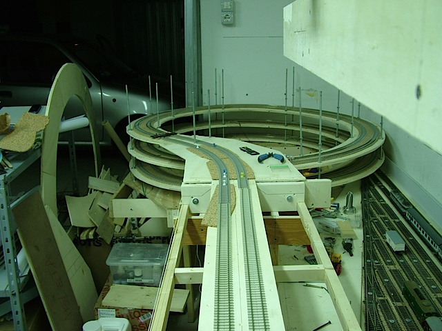

Comincia l'allacciamento dei moduli!!
