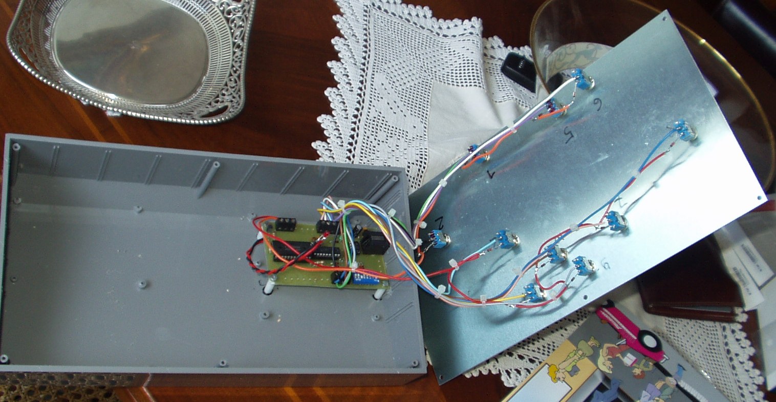

Ah, bene... allora ora non ti resta che costruire il sinottico di Paco, l' XbusTCO.
non so se lo conosci, è come un multimaus, ne puoi connettere anche più di uno (uno per la stazione, uno per il depot)
Quello che vedi in foto comprende anche un comando palmare, sempre di Paco, il minimaus.
Così è come si presenta all' interno (non avenvo ancora messo il minimaus)
xbustco.jpg [ 246.63 KiB | Osservato 6623 volte ]

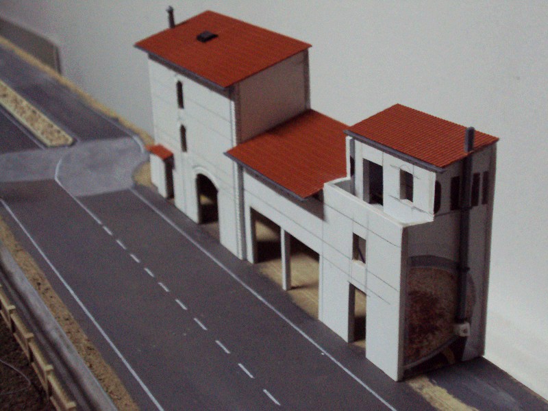

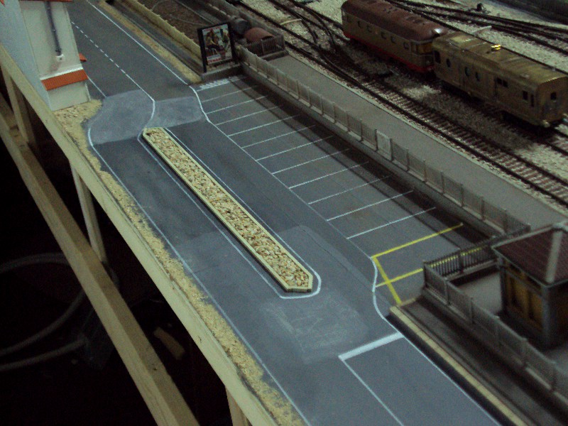

 Oggetto del messaggio: Case
MessaggioInviato: domenica 21 ottobre 2012, 22:39
Messaggi: 1026

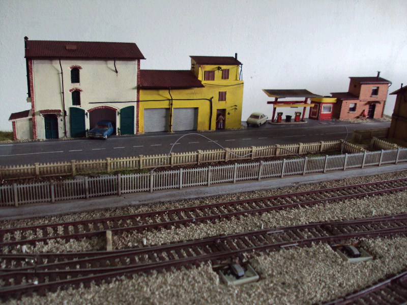

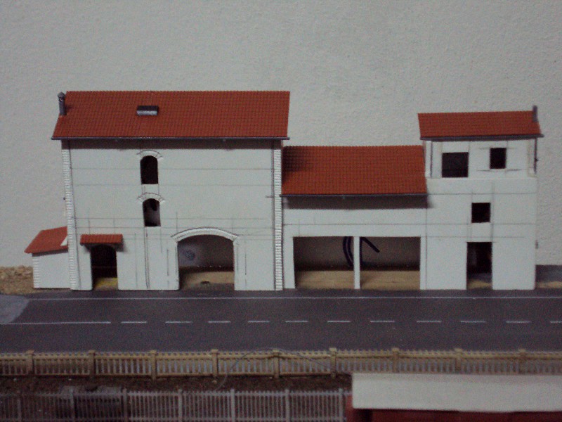

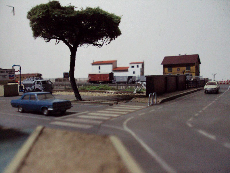

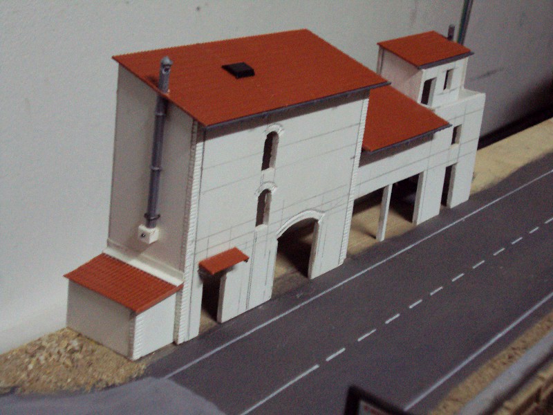

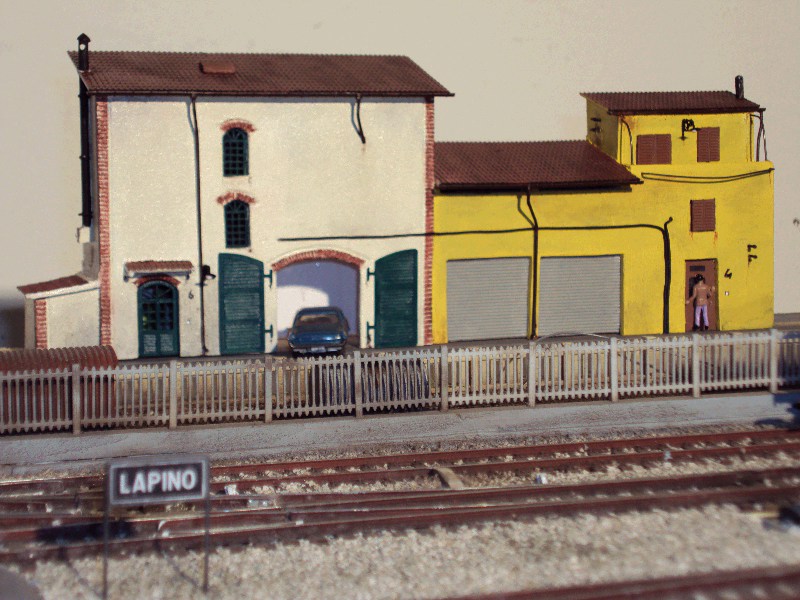

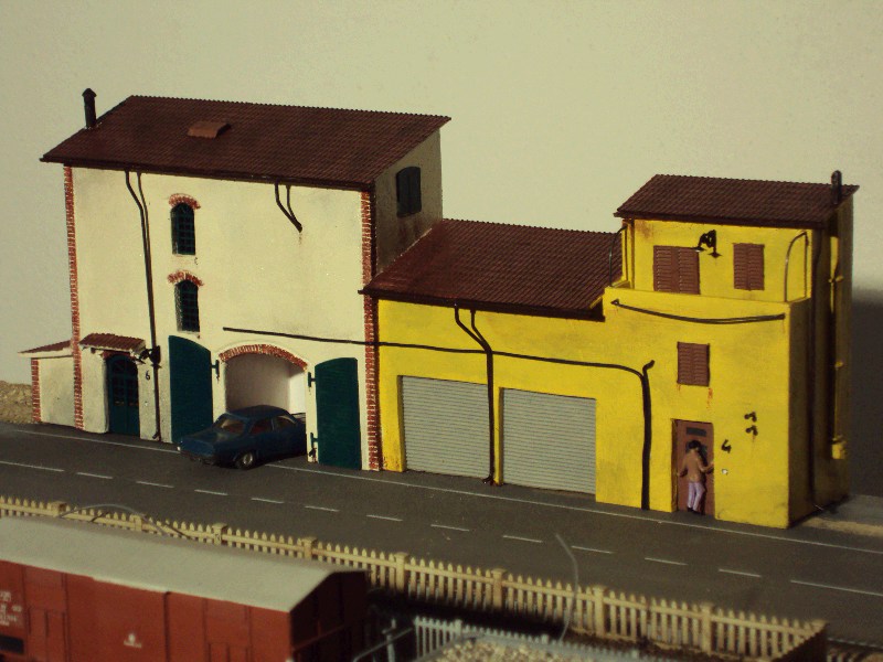

Inizia la costruzione delle case adiacenti il parcheggio stazione....
Essendo il lato scenografia del plastico saranno riprodotti solo 3 lati:
Case.JPG [ 99.82 KiB | Osservato 6557 volte ]
cases.JPG [ 100.72 KiB | Osservato 6557 volte ]
cased.JPG [ 98.97 KiB | Osservato 6557 volte ]
Pino.JPG [ 106.57 KiB | Osservato 6557 volte ]
Parcheggio Stazione.JPG [ 123.62 KiB | Osservato 6557 volte ]

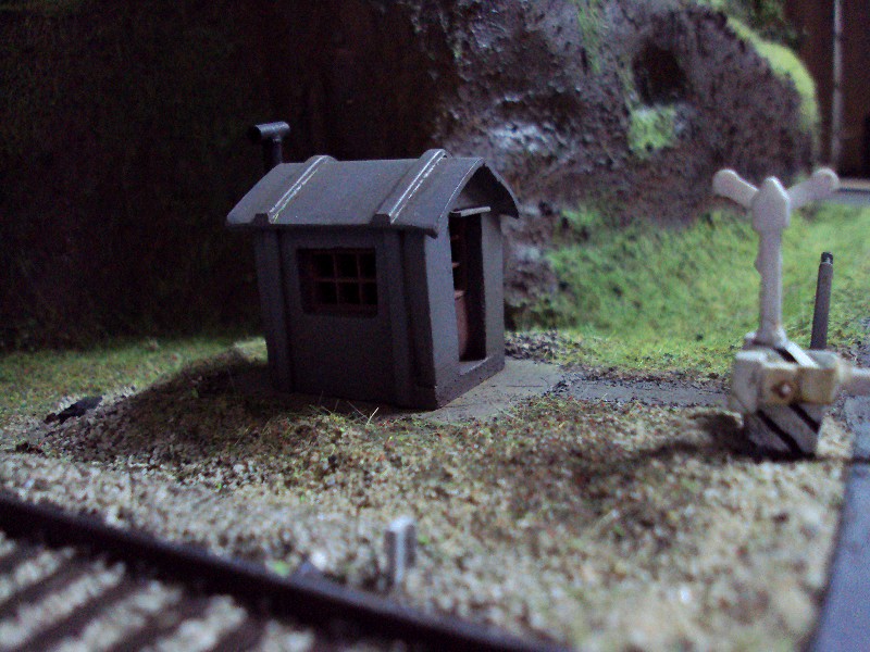

Costruito anche il casotto del passaggioa livello:
Casotto passggio a livello.JPG [ 130.59 KiB | Osservato 6557 volte ]

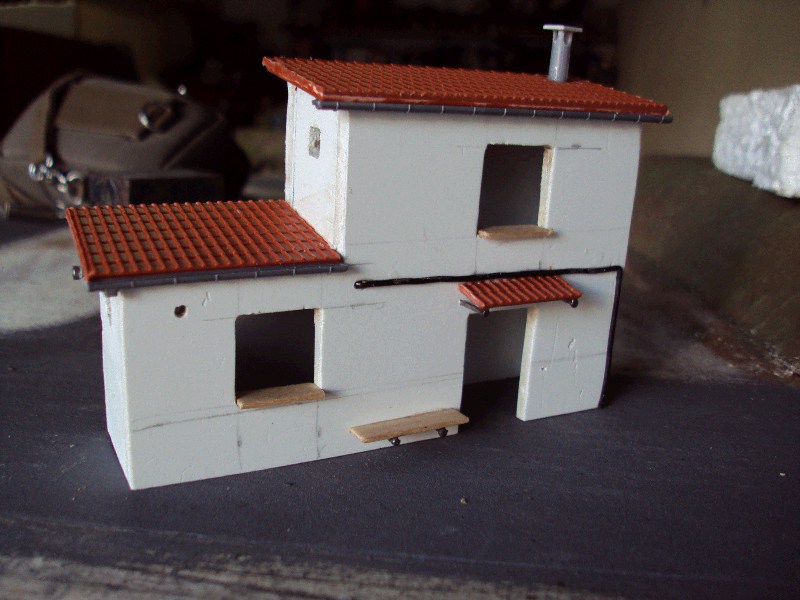

Ecco un'altra casetta...
Casa scenario2.JPG [ 88.63 KiB | Osservato 6369 volte ]
In mezzo alle due casette dovrebbe sorgere un distributore di benzina...

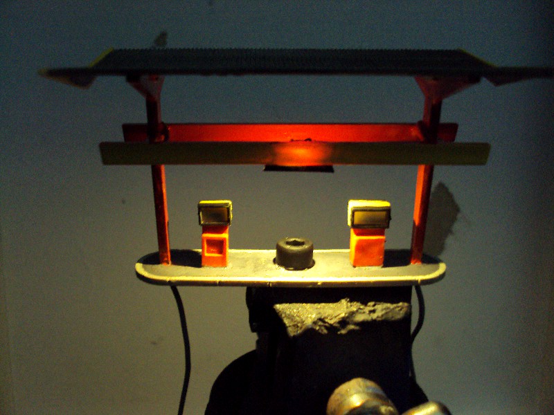

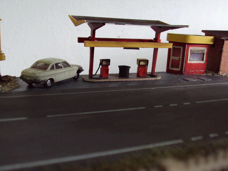

 Oggetto del messaggio: Distributore Benzina
MessaggioInviato: mercoledì 24 ottobre 2012, 22:16
Messaggi: 1026

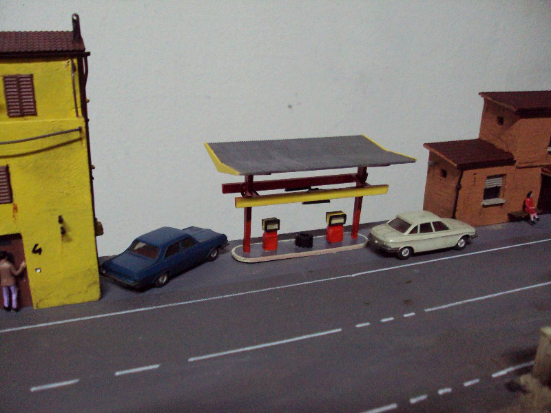

Ecco il distributore.. .. .. in costruzione...
Distributore prova sul plastico.JPG [ 104.12 KiB | Osservato 6326 volte ]
Distributore prove illuminazione.JPG [ 96.96 KiB | Osservato 6326 volte ]
Sarà battezzato SHELL
MessaggioInviato: domenica 28 ottobre 2012, 14:19
Messaggi: 1026
Il distributore è un elaborazione di un vecchio rudere trovato in un mercatino; il casottino invece è realizzato in forex e plasticard...
Distributore Benzina.JPG [ 80.23 KiB | Osservato 6236 volte ]
Quaertire a destra della Stazione.JPG [ 143.97 KiB | Osservato 6236 volte ]

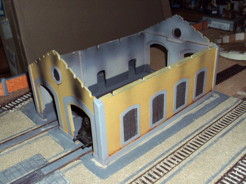

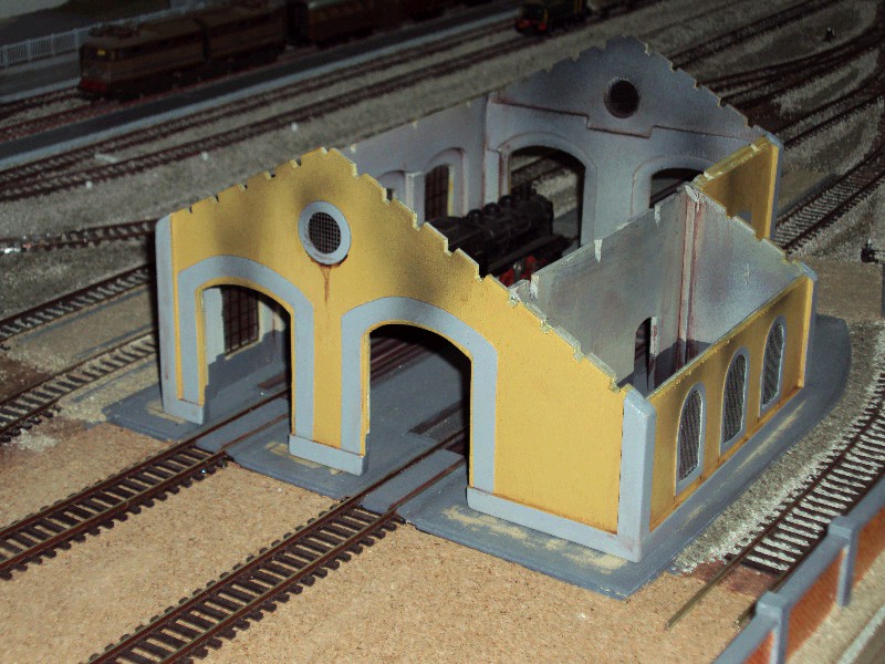

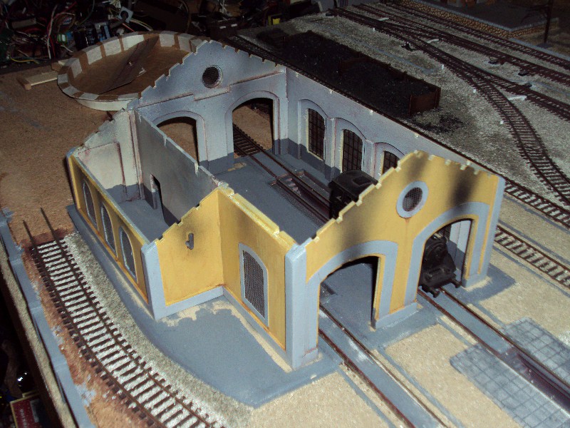

 Oggetto del messaggio: Deposito Locomotive
MessaggioInviato: domenica 28 ottobre 2012, 14:26
Messaggi: 1026

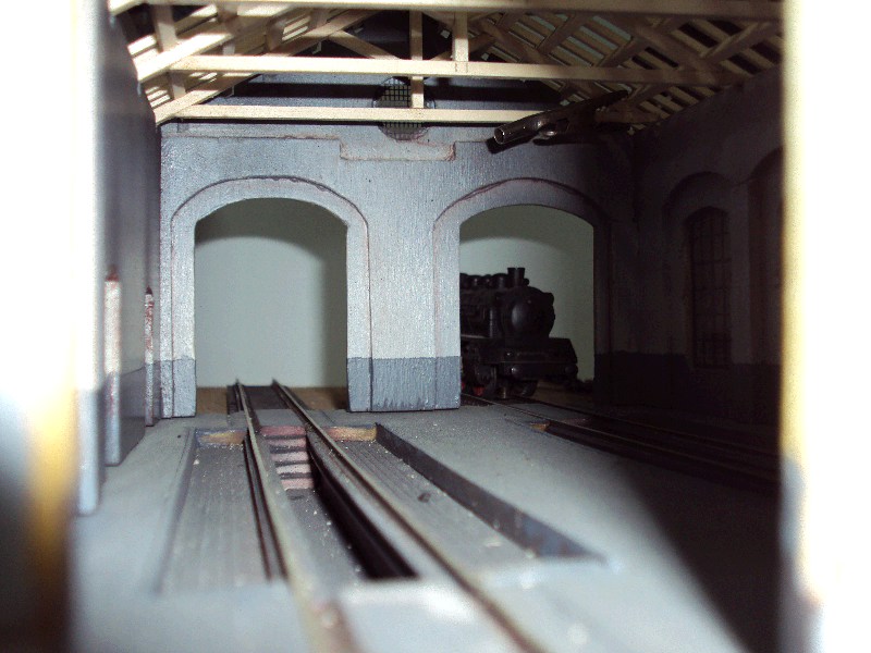

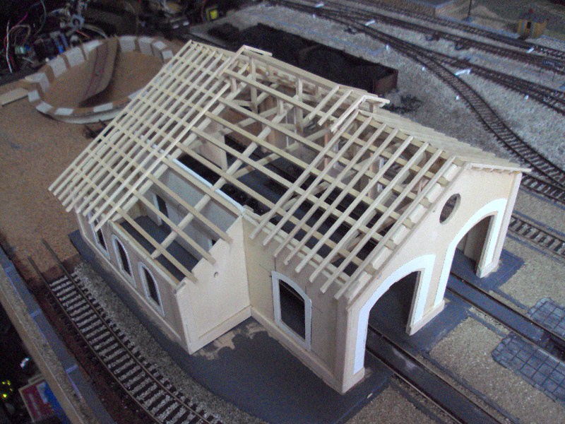

C'è stato un piccolo avanzamento lavori anche sulla rimessa locomotive:
Strutturas deposito.JPG [ 157.39 KiB | Osservato 6235 volte ]
Strutturad desposito.JPG [ 140.08 KiB | Osservato 6235 volte ]
Struttura desposito.JPG [ 150.82 KiB | Osservato 6235 volte ]

Il tetto della RL è molto bello, mi piace anche l'aria un po' dimessa delle casette di sfondo. Sembrano quelle case fatte a cavallo degli anni '60-'70 badando (molto) poco all'estetica...

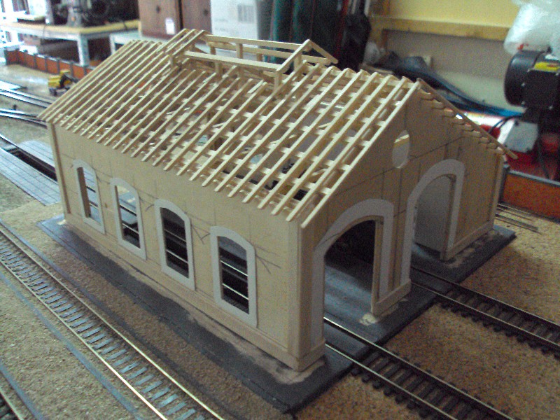

 Oggetto del messaggio: Rimessa
MessaggioInviato: giovedì 1 novembre 2012, 20:31
Messaggi: 1026

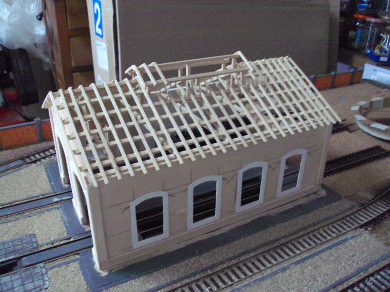

La rimessa ....
R.JPG [ 136.79 KiB | Osservato 6120 volte ]
Ri.JPG [ 153.11 KiB | Osservato 6120 volte ]
Rim.JPG [ 137.3 KiB | Osservato 6120 volte ]
Rime.JPG [ 94.4 KiB | Osservato 6120 volte ]

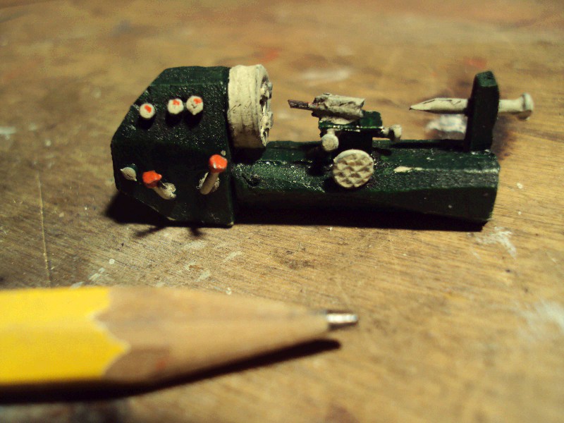

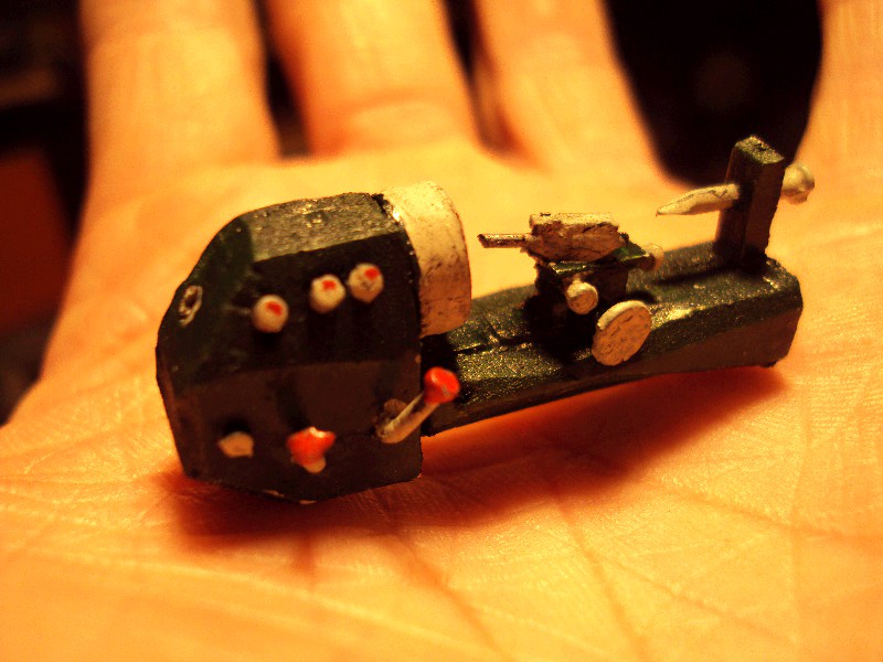

Inizia l'autocostruzione delle atrezzature meccaniche:
Tornio
Tornio.JPG [ 98.72 KiB | Osservato 6120 volte ]

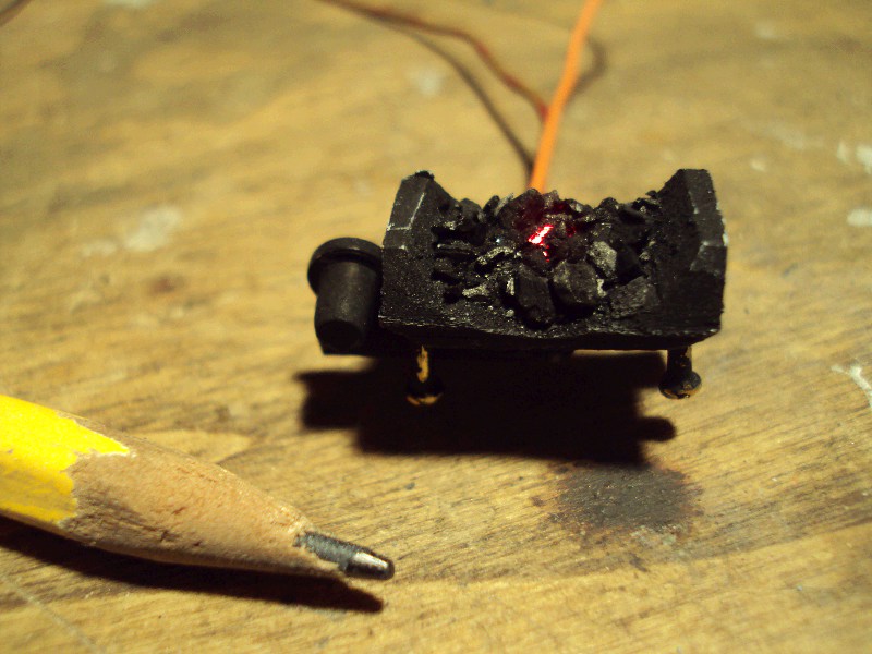

Forgia
Forgia.JPG [ 96.83 KiB | Osservato 6120 volte ]

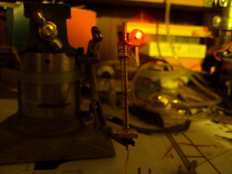

 Oggetto del messaggio: Segnali FS
MessaggioInviato: domenica 11 novembre 2012, 14:17
Messaggi: 1026

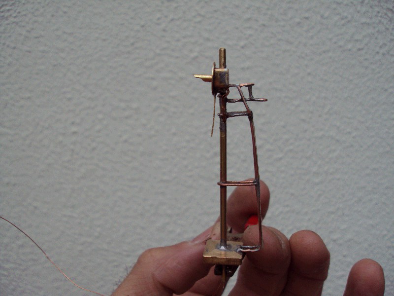

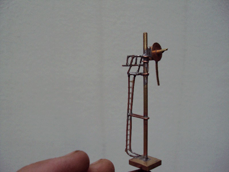

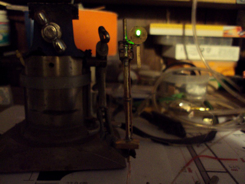

Ho iniziato, grazie ai consigli tecnici di Axel, la costruzione dei segnali ferroviari...
Ecco il primo della lunga serie....
Segnale s.JPG [ 63.32 KiB | Osservato 6028 volte ]
Segnale d.JPG [ 76.93 KiB | Osservato 6028 volte ]
Segnale rosso.JPG [ 89.91 KiB | Osservato 6028 volte ]
Segnale verde.JPG [ 91.37 KiB | Osservato 6028 volte ]
La luce è ottenuta da due led smd, rosso e verde; per questo segnale non era necessario il giallo...

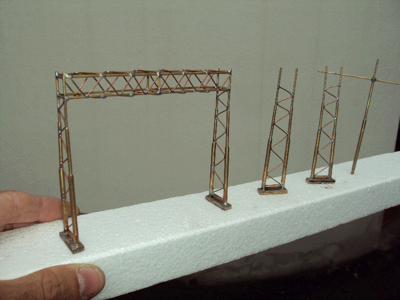

 Oggetto del messaggio: Portale linea aerea
MessaggioInviato: domenica 11 novembre 2012, 14:19
Messaggi: 1026
Ho iniziato anche la costruzione dei pali e portali della linea aerea....
Traliccio.JPG [ 96.8 KiB | Osservato 6026 volte ]

Complimenti.Cosa hai usato e come procedi per fare la vela tonda del segnale?
 Oggetto del messaggio: Re: PLASTICO: LA STAZIONE DI LAPINO
MessaggioInviato: domenica 11 novembre 2012, 18:39
Messaggi: 1026
Ti ringrazio :D .... adesso ne devo fare altri nove....
Riguardo alla vela tonda, ho tagliato un pezzetto di lamierino di ottone (Carta di spagna da 3/10) in una forma esagonale un pò piu grande della vela, ed ho praticato un foro centrale da 1,5mm.
Ho montato il lamierino nell'alberino porta dischetti del dremel, al posto del disco abrasivo.
Ho acceso il dremel a velocità minima ed ho appoggiato il bordo esagonale su di una lima. Prarticamente la lima ha tornito il bordo fino a fare un perfetto cerchio delle dimensioni richieste. Ho rifinito con carta vetrata fina e dremel a velocità altà.
Alla fine ho allargato il foro a 2mm e saldato il tubicino.
Ho poi allargato un poco il foro interno del tubo perchè secondo me era troppo piccolo....
