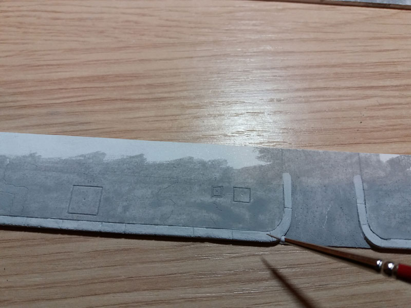

Appena ho un minuto faccio una prova, così ti dico se la cose è fattibile e soprattutto realistica.Poi metto una foto qui.
La textura sarà quella della prima foto :wink:

Prova fatta :D
marciapiede c.JPG [ 80.24 KiB | Osservato 16503 volte ]

I cordoli sono incisi o riportati con del cartoncino?

I cordoli li ho fatti in forex...Andavano lisciati un pò, ma ho fatto una cosa veloce, tu sicuramente farai meglio :wink:

Ma è proprio l'effetto "sbrecciato" dovuto al tempo ed allo sbattere dei cerchioni dei veicoli il bello!

Le mattonelle del marciapiede sono solo stampate?

Si, solo stampate, però poi li ho sporcate/invecchiate :)

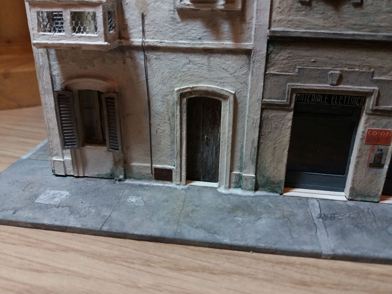

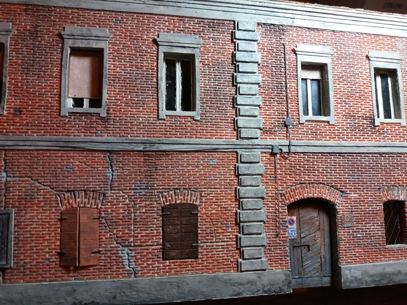

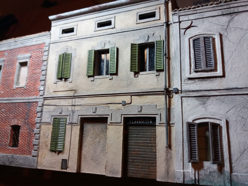

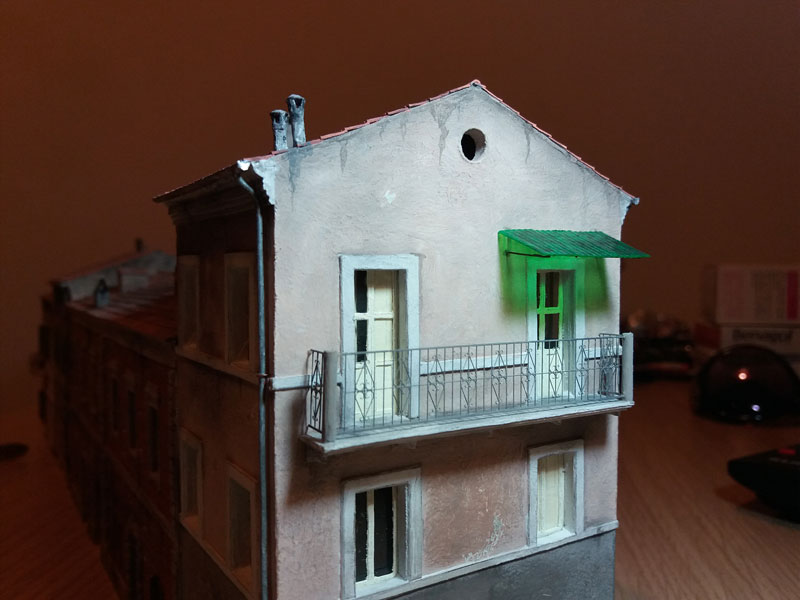

Anche se con un pò di ritardo (ma con altri lavori fermodellistici in corso da presentarvi in futuro), vado avanti nella costruzione del gruppo di case...
Ecco come ho riprodotto i cavi elettrici / telefonici / tubi gas presenti in gran quantità sulle facciate delle nostre case: semplice filo di rame proveniente da scarti di cavo, preso, tagliato a misura e verniciato con acrilici:
fili1.jpg [ 182.34 KiB | Osservato 15193 volte ]
fili2.jpg [ 119.02 KiB | Osservato 15193 volte ]
A questo punto gli interventi sull' edificio sono completati, manca solo la parte "grafica" come manifesti, insegne residue, toponomastica...tutte cose che andrò ad applicare come ultimissima cosa.

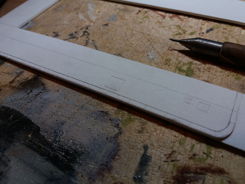

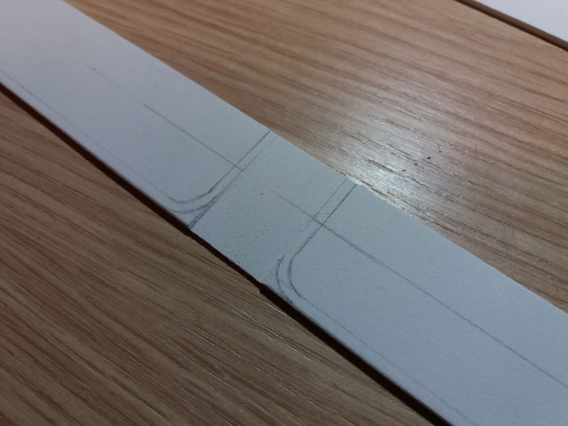

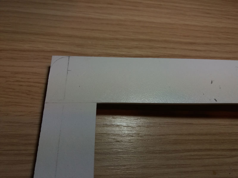

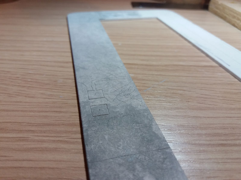

Facciamo poggiare il nostro isolato su un marciapiede..ho optato per il forex, un materiale per me nuovo da lavorare (fino ad ora ho usato solo cartoncino) ma che ho apprezzato fin da subito per la grande versatilità e facilità di lavorazione con taglierino, seghetto ed un punteruolo per l' incisione.
Dopo aver incollato delle striscie di forex tra loro (non ho fatto il "sotto" pieno per un' eventuale illuminazione interna futura),
ho carteggiato la superficie con una grana 150 per dargli quel minimo di rugosità ad imitazione del cemento..
marc1.jpg [ 49.17 KiB | Osservato 15193 volte ]

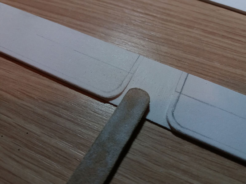

In corrispondenza del passo carrabile ho realizzato il tipico scivolo "scavandolo" direttamente sul forex con l' aiuto di una limetta autocostruita
marc2.jpg [ 65.13 KiB | Osservato 15193 volte ]
marc3.jpg [ 64.35 KiB | Osservato 15193 volte ]
successivamente inizio ad incidere i cordoli con le relative "sbrecciature", i tombini ed a simulare le crepe sul cemento
marc4.jpg [ 84.92 KiB | Osservato 15193 volte ]

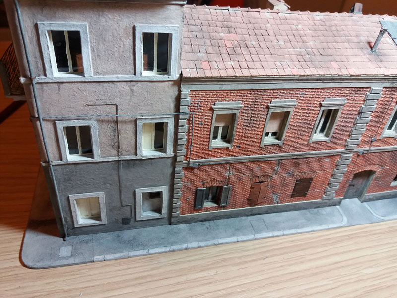

ed ecco che la prima mano di vernice a tempera colore grigia inizia a mostrare il suo effetto..
marc5.jpg [ 59.46 KiB | Osservato 15193 volte ]

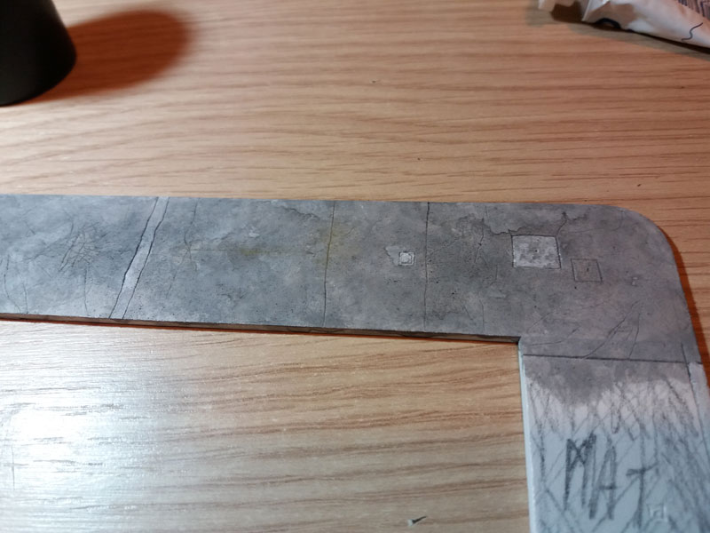

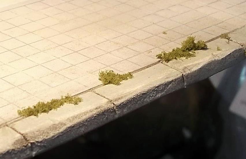

Per la colorazione alterno diverse tonalità di grigio cemento, successivamente le crepe ed i tombini andrò a sottolinearli con una tempera nera molto diluita per farli contrastare e simulare così le macchie di umidità.
Inoltre con un colore a polvere verde simulo quel pò di muschio che si crea dove c'è più ombra che altrove..
marc6.jpg [ 74.39 KiB | Osservato 15056 volte ]
marc7.jpg [ 74.61 KiB | Osservato 15056 volte ]
marc8.jpg [ 134.14 KiB | Osservato 15056 volte ]

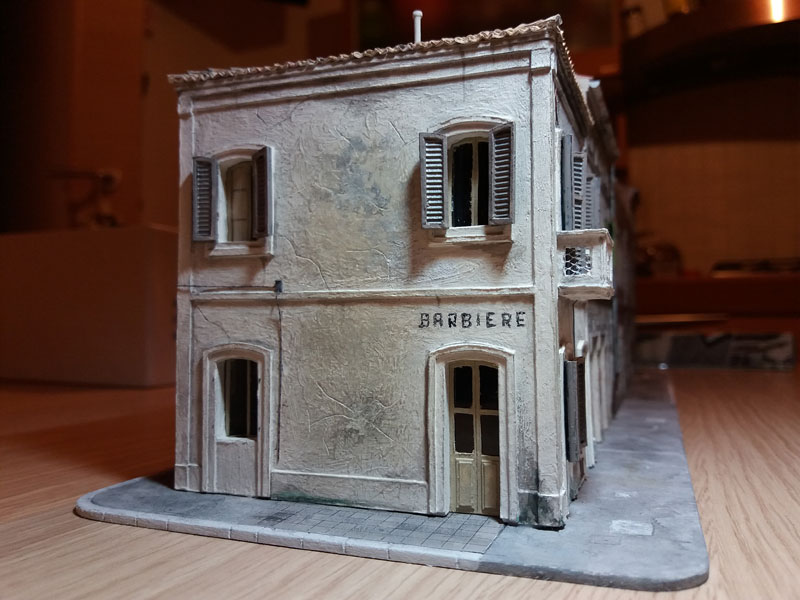

Per spezzare un pò la monotonia di un marciapiede monomateriale, ho deciso di interromperlo con una pavimentazione a piastrelle in cemento, spesso infatti tratti di marciapiede venivano rinnovati con questo sistema.
Ho voluto sperimentare l' ottima tecnica suggeritami da Axel per realizzare questo effetto e devo dire che il risultato è proprio quello che avevo in mente..
marc9.jpg [ 88.74 KiB | Osservato 15056 volte ]
Inizio così ad incollare il marciapede al corpo dell' edificio, abbondando con il vinavil all' esterno ( la sottile linea nera di contatto tra edificio e marciapiede deve sparire, comprometterebbe il realismo in maniera terrificante!) e con del cianoacrilico all' interno..
marc10.jpg [ 91.2 KiB | Osservato 15056 volte ]

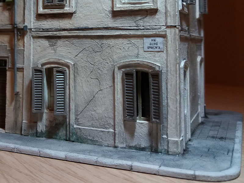

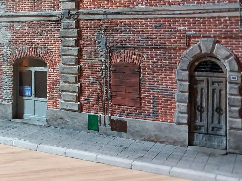

Da un' ottima fotoincisione commerciale ho effettuato la posa in opera della ringhiera al 2° piano:
ring.jpg [ 64.8 KiB | Osservato 14902 volte ]

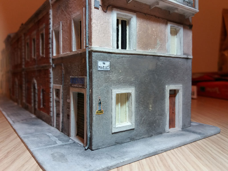

Ed ora pensiamo alla toponomastica, ho ricavato i cartelli dei nomi delle vie ed i relativi numeri civici semplicemente fotografando qualche targa in giro per i nostri paesi, vettorializzando l' immagine con un programma di grafica gratis ed efficace come Inkscape e stampando (comune stampante laser che quasi tutti abbiamo in casa) il vettoriale così ottenuto al massimo della risoluzione possibile, su carta comune.
Anche stampando la foto come viene presa il risultato è ottimo, il vettoriale ha il vantaggio di essere più preciso e permette di ottenere una stampa ottima anche con stampanti di non eccelsa risoluzione..
top1.jpg [ 88.31 KiB | Osservato 14902 volte ]
top2.jpg [ 107.9 KiB | Osservato 14902 volte ]
top3.jpg [ 137.01 KiB | Osservato 14902 volte ]

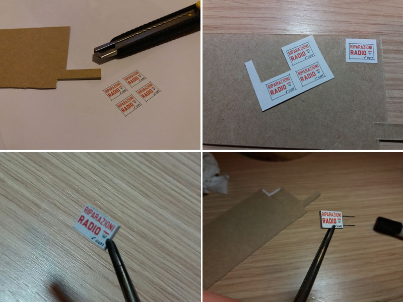

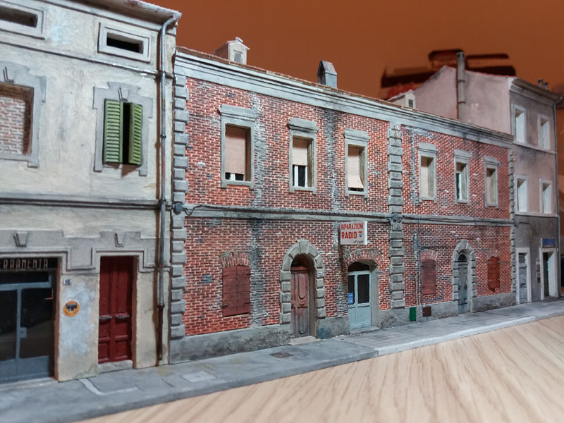

Ecco le tipiche insegne sporgenti dal filo della facciata, danno al modello un bel dinamismo, tolgono piattume alla facciata.
Le ho ricavate semplicemente fotografando un' insegna presente nell' edificio che ho riprodotto e stampandola su carta, successivamente incollata su un rettangolino in cartone a cui ho applicato i sostegni da mettere a muro mediante cianoacrilica.
ins1.jpg [ 73.63 KiB | Osservato 14754 volte ]
ins2.jpg [ 81.02 KiB | Osservato 14754 volte ]
ins3.jpg [ 126.8 KiB | Osservato 14754 volte ]
