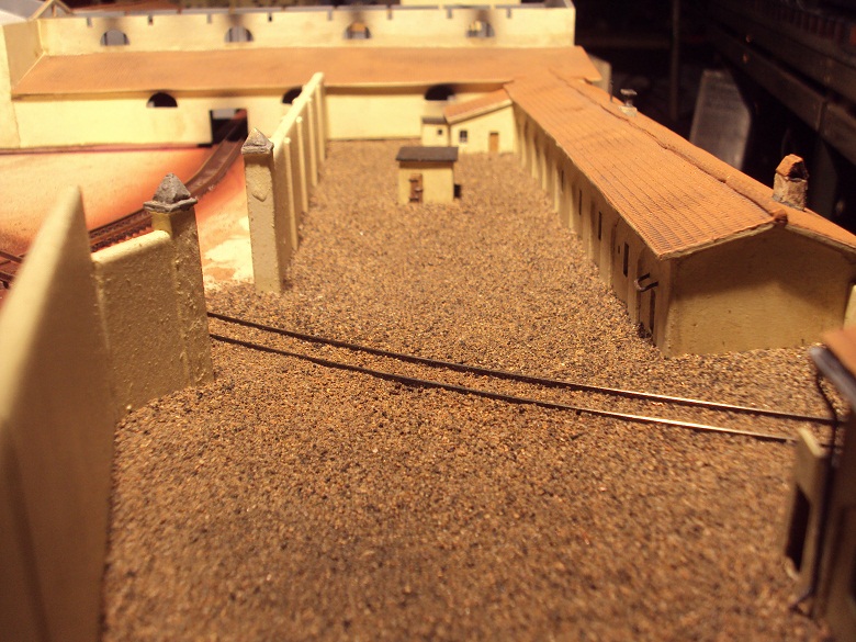

Una panoramica del cortile degli alloggi:
Panoramica cortile alloggi.JPG [ 208.65 KiB | Osservato 18284 volte ]

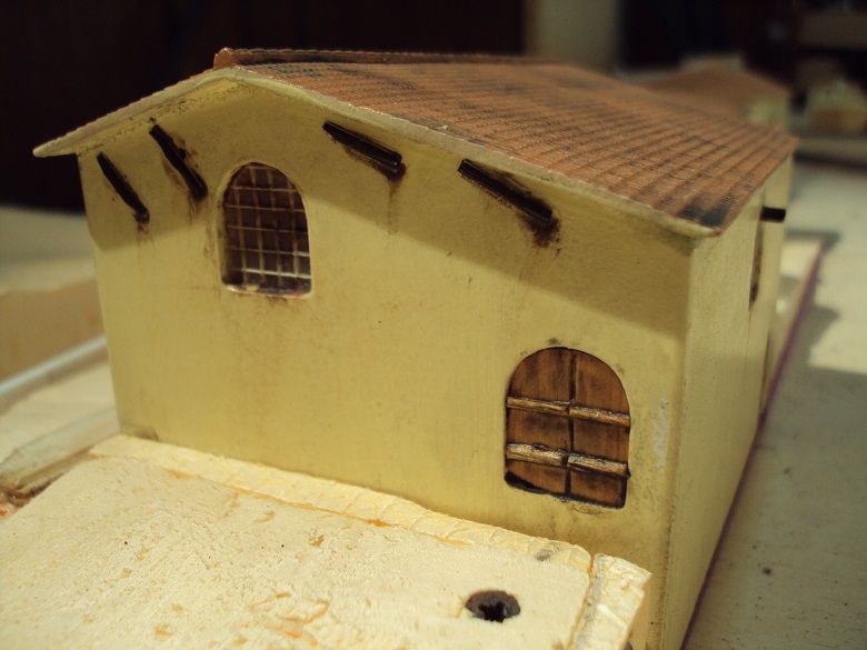

Ecco pronto anche il carbonile!
Nei tre lati il piano inferiore è interrato per creare il dislivello che serviva a scaricare per caduta il carbone dai barrocci, che tramite due bodole nel pavimento, cadeva al piano inferiore che era il silos vero e proprio.
In antichità il carbone all'occorrezza veniva ricaricato dal basso in ceste, sollevato da una delle due bodole e tramite la finestra alta della facciata (che ho rappresentato con uno spezzone di putrella sopra il suddetto l'infisso) tramite una piccola "teleferica" alimentava il vecchio altoforno direttamente dall'alto. Questo forno era sito al lato della fonderia 2 appunto davanti al carbonile.
Maggiori informazioni quì: http://www.magmafollonica.it/villaggio.php?id=20

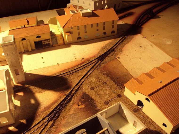

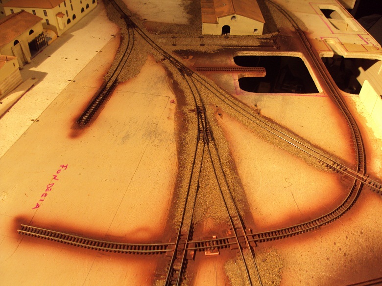

Come anticipato precedentemente, nello stabiliento oltre lo scartamento normale e quello decauville, era utilizzato anche uno ridotto detto "scartamento toscano" di 1,115 mt.
La linea principale collegava la fonderia 1 alla numero due, per trasportare principalmente la ghisa fusa appena uscita dai cubilotti.
Altri due spezzoni di questo scartamento si trovavano all'entrata principale, della fonderia 1 e davanti alla grande officina (oggi biblioteca di Follonica), utilizzati per l'entrata e l'uscita dagli stabili del materiale pesante da lavorare, tramite piccoli vagoncini piani o carretti.
La trazione in questo caso era affidata a cavalli.
Per rappresentarlo ho utilizzato binari flessibili marklin scala Z. Tenendo presente che queste linee saranno statiche, i tre incroci con la linea ferroviaria principale saranno solo accennati:
linea scartamento toscano.JPG [ 220.33 KiB | Osservato 18129 volte ]
Davanti ai cubilotti, dove si incontrano i due scartamenti ho ipotizzato un piccolo tratto a doppio scartamento:
linea doppio scartamento.JPG [ 195.42 KiB | Osservato 18129 volte ]

Massimo , l'opera che stai facendo è bellissima , soprattutto per la coerenza delle dimensioni e per la ricerca storica che c'è alle spalle.
Un consiglio...cerca di usare per i piazzali e cortili della sabbia molto più fine , in quanto quella che hai messo stona , sembrerebbero ciotoli da fiume...
Spero che non sia la scelta definitiva.
Mi viene in mente che sul TTm extra , quello del paesaggio , si parla , per la riproduzione di sentieri, dell'utilizzo di polveri di talco; penso che possano fare il caso tuo.
saluti e buon lavoro
 Oggetto del messaggio: Re: DIORAMA: FONDERIE ILVA FOLLONICA
MessaggioInviato: domenica 8 dicembre 2013, 12:52
Messaggi: 1026
Ti ringrazio per i complimenti e per i consigli, quando lavori in N tutto è sempre troppo grosso..
Quella grana volevo utilizzarla intorno ai binari e come base per i piazzali vari, per fare un pò di spessore sul quale incollare qualcosa di piu fine che ancora non ho trovato.

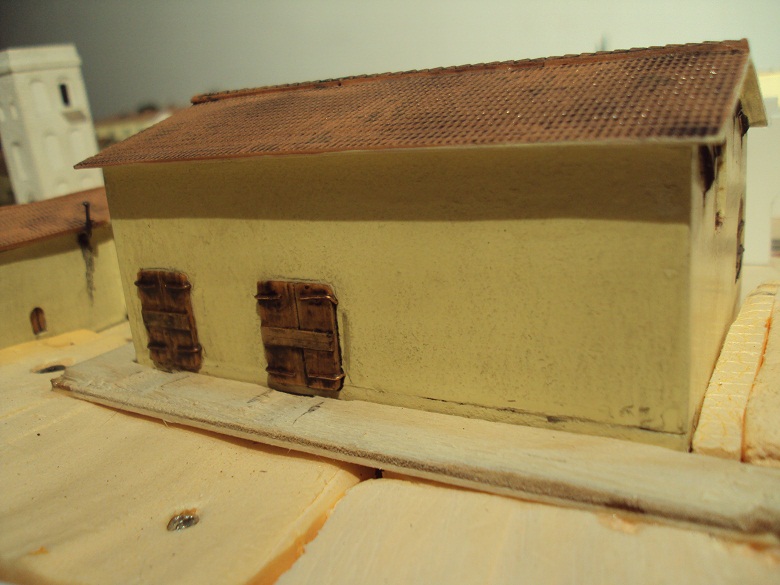

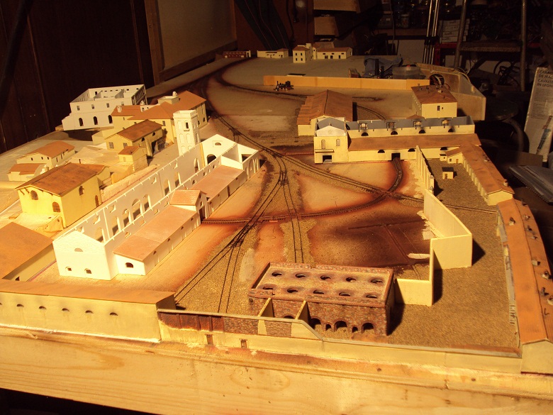

Nel frattempo aggiorno qualche evoluzione:

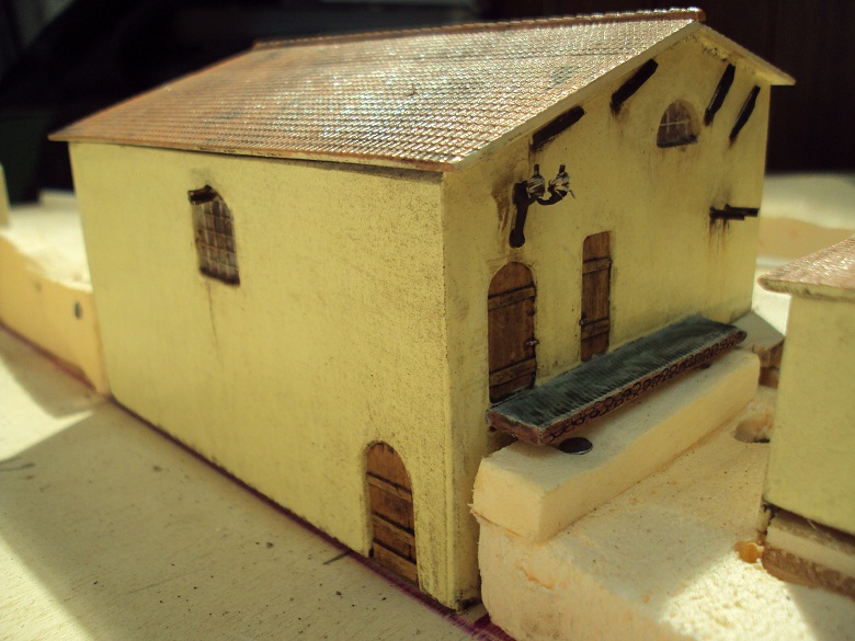

044.JPG [ 233.63 KiB | Osservato 17940 volte ]
043.JPG [ 246.07 KiB | Osservato 17940 volte ]
muro cinta alloggi dietro fonderia.JPG [ 138.19 KiB | Osservato 17940 volte ]
Cortile alloggi.JPG [ 219.85 KiB | Osservato 17940 volte ]
Muro cinta lato parco della rimembranza.JPG [ 209.43 KiB | Osservato 17940 volte ]
Ilva prende forma.JPG [ 208.69 KiB | Osservato 17940 volte ]

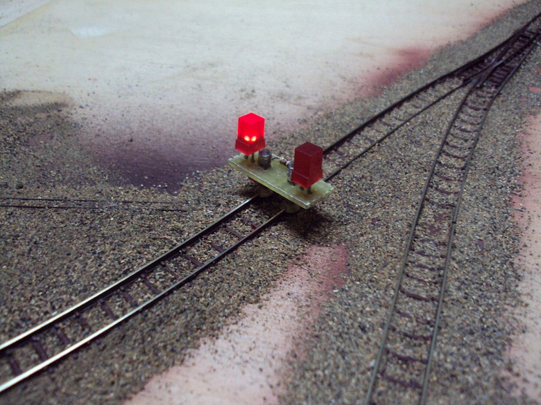

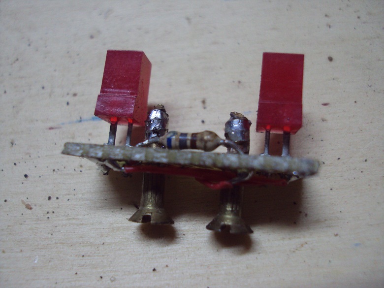

Vi ringrazio per i consigli, come ho precedentemente detto quella che ho steso è la base dei piazzali che dovrà poi essere rifinita.

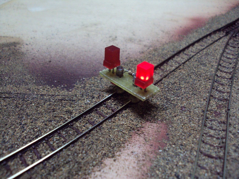

Ho installato gli undici interruttori a levetta che tolgono tensione dalle undici sezioni compreso tronchini.
Per ritrovare ad ogni filo il corrispondente binario mi sono autocostruito un semplice tester, che mi indica se c'è tensione e su quale dei due profili ho il positivo.
Due viti in ottone, un ritaglio di basetta millefori, due led, una resistenza da 680 Ohm e uno spezzone di filo:
tster binari.JPG [ 134.8 KiB | Osservato 17856 volte ]
tster 001.JPG [ 237.9 KiB | Osservato 17856 volte ]
tster 002.JPG [ 227.48 KiB | Osservato 17856 volte ]

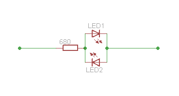

test binari con doppio led.png [ 3.17 KiB | Osservato 17856 volte ]
Il funzionamento è banale: i due led sono in parallelo montati ognuno con catodo-anodo inverso rispetto all'altro, dunque mettendo corrente se ne accende uno, invertendo la corrente positivo-negativo si accende l'altro.
La resistenza di caduta naturalmente è obbligatoria per pilotare il led a circa 13v.
Il binario si incastra precisamente nel taglio del cacciavite, delle viti in ottone.
