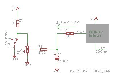

Sono riuscito a trovare i BDX69A quindi lo schema dovrebbe essere questo. Ad occhio mi sembra che possa funzionare, ma lo saprò solo a prove fatte.
coll-blocco alim2.jpg [ 186.71 KiB | Osservato 9311 volte ]

1. TRANSISTOR
Le caratteristiche principali del nuovo transistor sono :
BDX69A : case TO3, Ic = 25A, Vce = 80V, hfe = 1000, Rth ja = 0.875 °C/W
Quindi col nuovo transistor abbiamo :
BDX69A + dissipatore = 0.9 + 1.3 = 2.2 °C/W. Aumento di temperatura : 23 W + 2.2 °C/W = 51 °C
Temperatura di giunzione (interno del transistor) = 40°C + 51°C = 91°C
Temperatura del dissipatore : 40°C + (1.3°C/W * 23W) = 40°C + 39°C = 79°C
Ancora meglio del caso precedente !
2. SCHEMA
Ti faccio, però, un' osservazione sulla commutazione via libera/via impedita.
Sintetizzo il nocciolo del tuo schema in questo modo :
SchemaMarcello_2-00.JPG [ 17.6 KiB | Osservato 9271 volte ]
Si nota che il trimmer da 2k e la resistenza da 2700 Ohm cercano di svolgere più o meno la stessa funzione. Ma, essendo presenti contemporaneamente, confliggono. Col trimmer regolato per dare tensione, in caso di via impedita la resistenza da 2700 Ohm fungerà da carico per il trimmer, ma la tensione sul condensatore non potrà andare a zero.

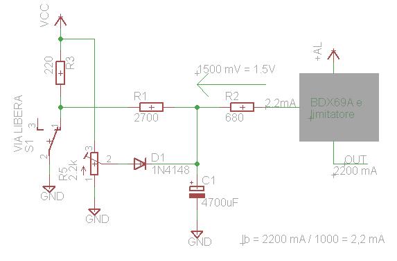

Proverei a modificarlo come segue :
SchemaMarcello2modificato_2-00.JPG [ 10.38 KiB | Osservato 9271 volte ]

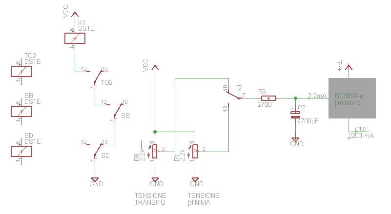

Oppure, seguendo la pratica degli impianti veri, si potrebbe aggiungere il relè, K1, che raccolga le condizioni dei precedenti TO2, SB e SD.
Con via libera, K1 comanda lo stadio di potenza tramite il trimmer di via libera.
Con via impedita, K1 comanda lo stadio di potenza tramite il trimmer di tensione minima (vedi punto 3).
SchemaMarcello2modificato_3-00.JPG [ 23.24 KiB | Osservato 9271 volte ]
La 2700 Ohm è ancora presente e regola il tempo di accelerazione e decelerazione.
3. AFFIDABILITA' SENSORI DI OCCUPAZIONE
Col sistema che intendi adottare resta da verificare il comportamento dei sensori di occupazione. Per farli funzionare adeguatamente occorre che la tensione in uscita dall' alimentatore non scenda mai sotto 1 ..2V.
Occorre fare delle prove, e trovare il valore ottimale.
Nella mia ipotesi di modifica, in caso di via impedita, la tensione non và 0, ma ad un valore selezionabile mediante trimmer.
Si deve prevenire il caso in cui una sezione indichi libero a causa di tensione di trazione troppo bassa. Si correrebbe il rischio di tamponamento.
Se avrò tempo, preparerò un' altra ipotesi per i circuiti di binario.
Ultima annotazione. Per ridurre la costante di tempo, agirei riducendo la capacità da 4700uF, lasciando inalterata la 2700 Ohm.

Nel sistema che avevo in mente il trimmer dovrebbe essere regolato in modo che durante la scarica, con la resistenza da 2700, che come dici tu fa da carico, non permetta alla tensione di uscita di scendere sotto i 5,5 V. Questo perché così facendo resta eccitato il reed di controllo, che se cadesse interromperebbe l'erogazione, cosa che deve avvenire solo in caso di cortocircuito. In fase di ricarica, dopo i primi istanti, il trimmer non ha più effetto a causa del diodo polarizzato inversamente.
La tensione in uscita a 5,5 V subisce un'altra caduta per effetto dei sensori, di circa 1,5 V, il che porta la tensione al binario a circa 4 V. Dovrò valutare se questa tensione è tale da permettere ai treni di procedere lentamente fino al punto disalimentato (stop), altrimenti dovrò alzarla ancora attraverso il trimmer.
Per i sensori di occupazione avrei intenzione di tenerli attivi attraverso una resistenza (che non ho disegnato per ora) che dal positivo faccia circolare sempre corrente anche con i contatti aperti, in caso di occupazione. La resistenza sarà anche sui sensori sempre alimentati, così che anche in caso di disalimentazione per cortocircuito si avrebbe la segnalazione della tratta occupata comunque. Come ho disegnato nello schema sotto: sarebbero le resistenze Rb1-4
La resistenza da 2700 ohm prima era da 4700, l'ho abbassata lasciando il condensatore da 4700.
Una modifica che ho fatto è quella del contatto aperto di SD sul sensore SC, contrassegnato con un punto blu. Questo per ovviare al fatto di avere le carrozze con illuminazione spenta quando passano sulla tratta di stop. Tale contatto l'ho tolto dal parallelo per il controllo occupazione tratta, tanto in quel momento il treno è già ripartito, ed io voglio usare sulle sonde tutti relé con due cambi.

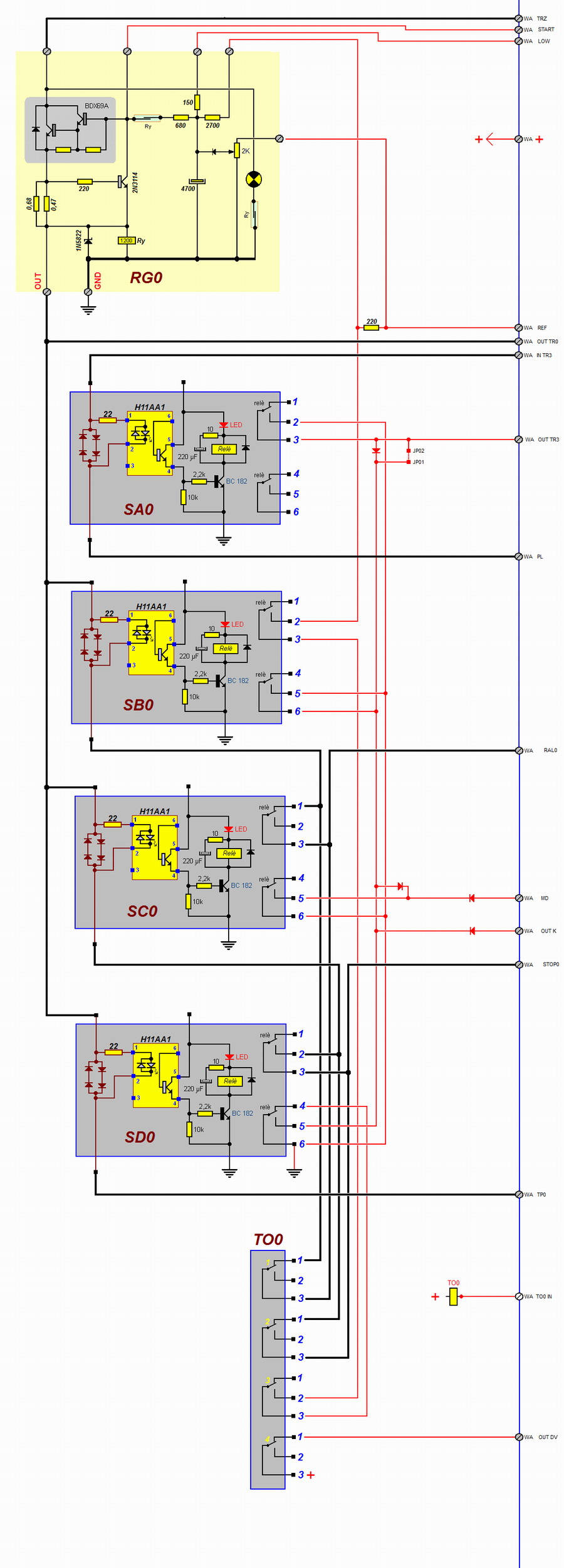

Questa è una sezione di blocco, saranno 4 tutte identiche, intanto provo a farne una.
sezione blocco.jpg [ 201.27 KiB | Osservato 9189 volte ]
