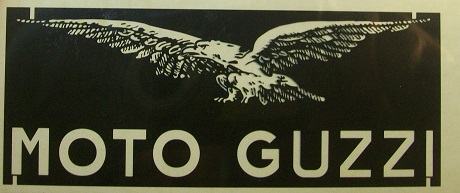

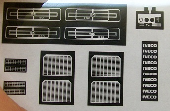

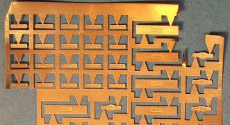

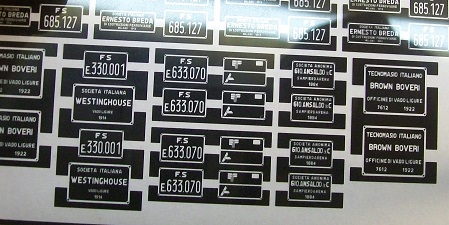

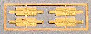

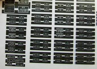

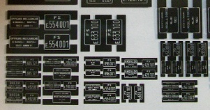

Inserisco un po' di foto scattate alle pellicole che ho fatto realizzare da un fotolito genovese ed altre foto scattate a lastrine realizzate da una ditta specializzata italiana.
Purtroppo, a parte i casi della lastrina con le targhe della D.461 e delle calandre OM, non ho altre lastrine a portata di mano corrispondenti alle pellicole fotografate.
La pellicola con l'aquila Moto Guzzi la feci per il Galletto di mio padre. Le applicò alla moto in luogo delle decals quando restaurò la moto nel 1998. Realizzai il disegno "ricalcando" una decals Guzzi ancora con la tavoletta grafica ed Autocad 14....
Tornando alle pellicole, direi che la nitidezza della stampa è più che ottima. Sono le mie foto che fanno schifo.....
PELLICOLA MOTO GUZZI.jpg [ 82.91 KiB | Osservato 3978 volte ]
PELLICOLA OM IVECO.jpg [ 91.06 KiB | Osservato 3978 volte ]
PELLICOLA TARGHE SCALA 87.jpg [ 112.68 KiB | Osservato 3978 volte ]
TARGHE RIMORCHI.jpg [ 114.36 KiB | Osservato 3978 volte ]
CALANDRE OM.jpg [ 61.89 KiB | Osservato 3978 volte ]
TARGHE BREDA 01.jpg [ 76.37 KiB | Osservato 3978 volte ]
 Oggetto del messaggio: Re: COME FARE: GRAFICA VETTORIALE E FOTOINCISIONE (NEWS)
MessaggioInviato: lunedì 30 marzo 2015, 7:22
Grazie Guido!
Peccato che le foto siano troppo piccole per apprezzarne la qualità :(
Comunque sembrano fatte bene.
MessaggioInviato: lunedì 30 marzo 2015, 8:32
Messaggi: 1656
Ciao ALex,
non riesci ad aprirle cliccandoci sopra?
Al limite te le mando via mail.
Guido
MessaggioInviato: lunedì 30 marzo 2015, 9:00
No cliccando rimangono piccole.Se riesci mettile qui più grandi a beneficio di tutti, sennò va benissimo via email :wink:
PS: Però forse succede solo a me che non riesco a cliccarle :(
