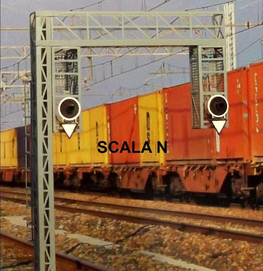

SEGNALE REALIZZATO IN SCALA TT (1:120)

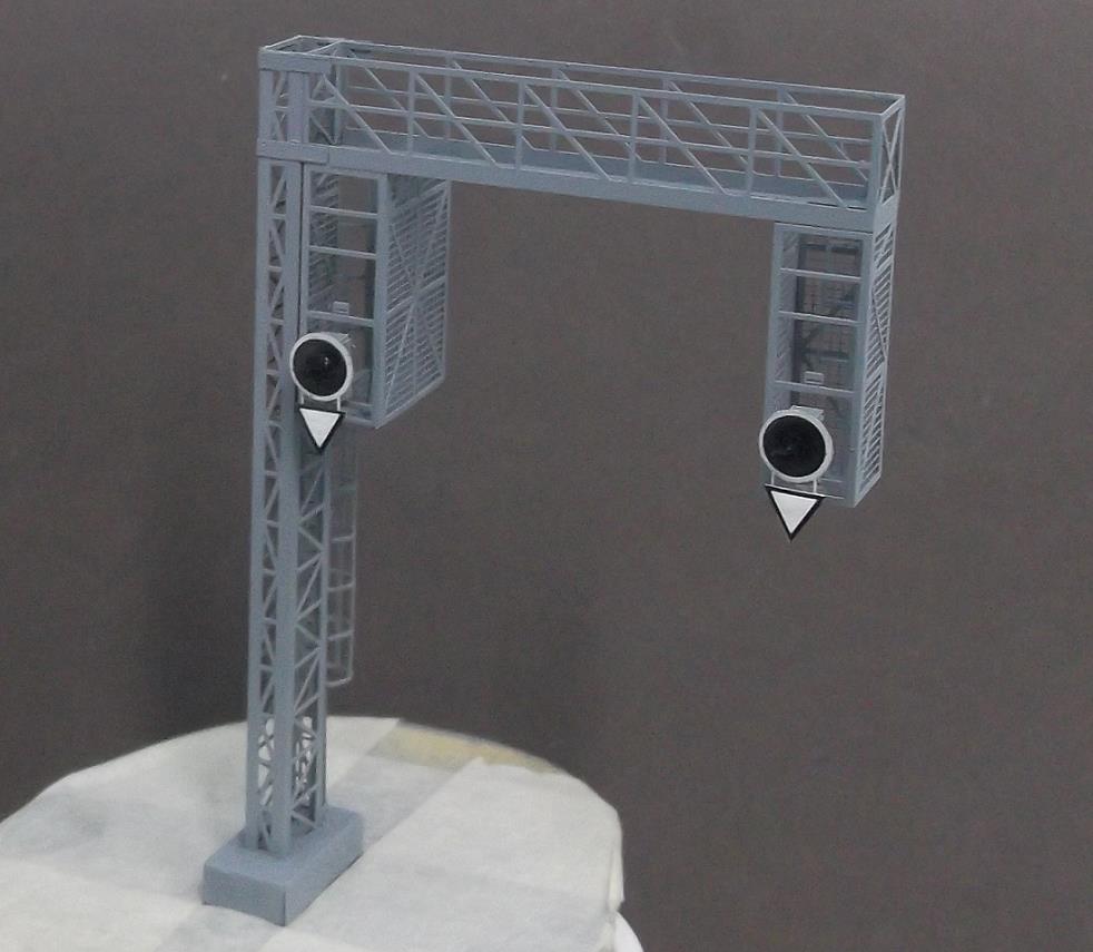

Ecco il segnale verniciato. :)
kit.JPG [ 98.95 KiB | Osservato 5148 volte ]

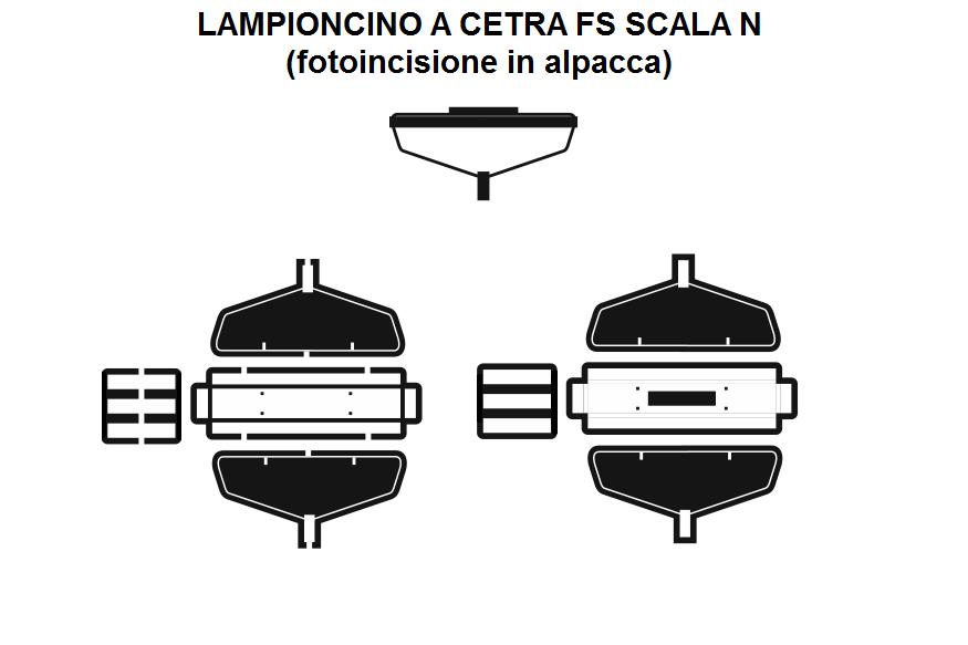

 Oggetto del messaggio: COME FARE:Lampioncino a cetra FS fotoinciso(nuova avventura)
MessaggioInviato: venerdì 23 ottobre 2015, 18:51
Messaggi: 5932

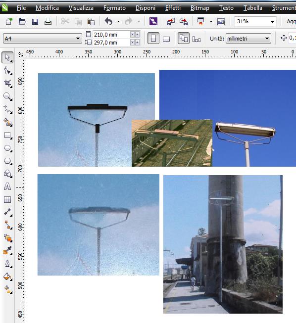

Inizio una nuova avventura con la fotoincisione :)
Questa volta si tratta di un disegno semplicissimo.
Lampione a cetra FS in scala N, seguiranno le versioni nelle altre scale di riduzione.
I disegni sono quasi ultimati.
Dopo vari sopralluoghi, misure e tanta documentazione fotografica, sono riuscito ad ottenere un modello molto corrispondente alla realtà. :wink:
disegni cetra.JPG [ 38.49 KiB | Osservato 6183 volte ]
foto cetra.JPG [ 62.81 KiB | Osservato 6183 volte ]

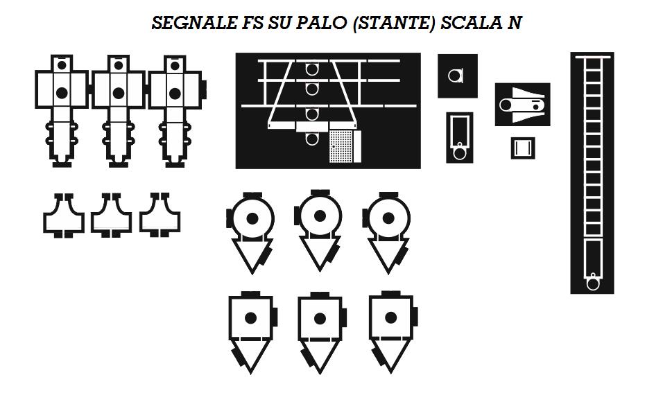

 Oggetto del messaggio: COME FARE: Segnale FS su palo (stante) fotoinciso.
MessaggioInviato: lunedì 26 ottobre 2015, 23:32
Messaggi: 5932

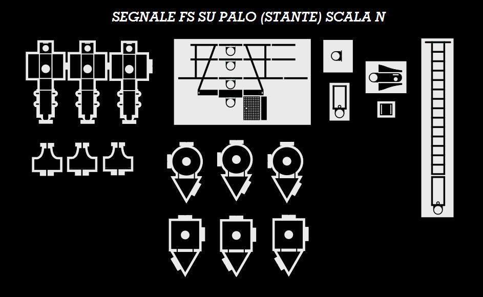

Quasi terminati anche i disegni per il segnale FS su palo.Possibilità di piazzare 3 vele, sia tonde che quadre.
Da notare la ricchezza dei particolari.Nessuno mai fin'ora ha trattato la scala N in questo modo.
Vogliamo rotabili ultra dettagliati?E allora perchè accontentarsi di segnali fuori scala e molto approssimati? :)
segnale su palo n.JPG [ 56.17 KiB | Osservato 5914 volte ]
segnale su palo.JPG [ 56.45 KiB | Osservato 5914 volte ]

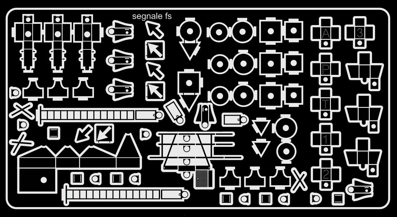

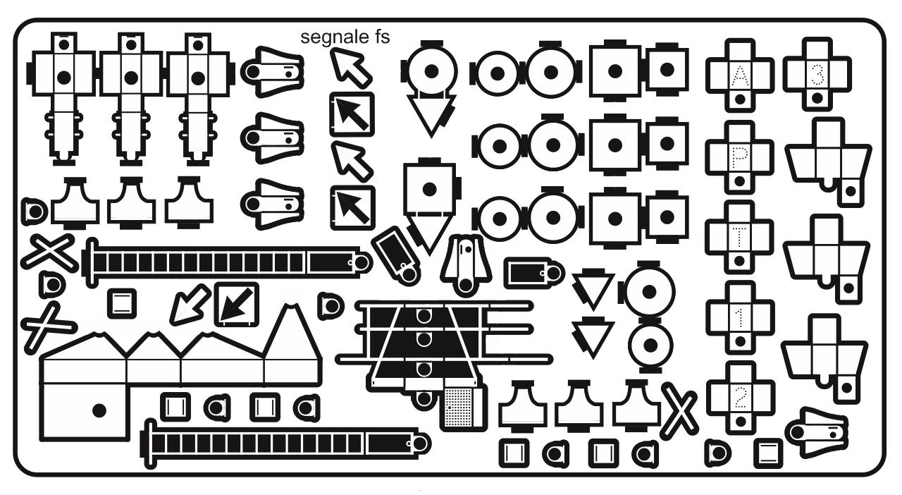

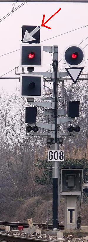

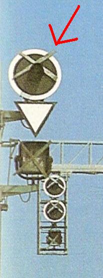

Rieccomi a voi.

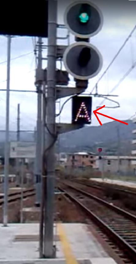

Ho terminato i disegni rendendoli più "ricchi" e "completi".Novità per la SCALA N.
Ho aggiunto la "freccia", la " X " per segnali dismessi, e l'indicatore luminoso con possibilità di scelta fra le lettere A-P-T e i numeri 1-2-3, naturalmente in scala e realmente illuminato.
kit n.JPG [ 151.78 KiB | Osservato 5687 volte ]
kit n n.JPG [ 151.65 KiB | Osservato 5687 volte ]
g6 - Copia.JPG [ 60.66 KiB | Osservato 5687 volte ]
segnale dismesso.JPG [ 23.47 KiB | Osservato 5687 volte ]
g6.JPG [ 39.43 KiB | Osservato 5687 volte ]
