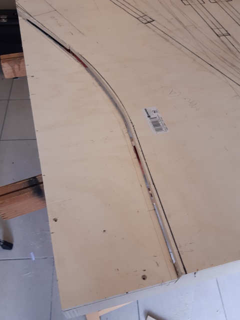

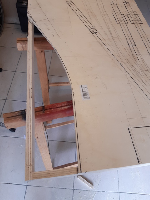

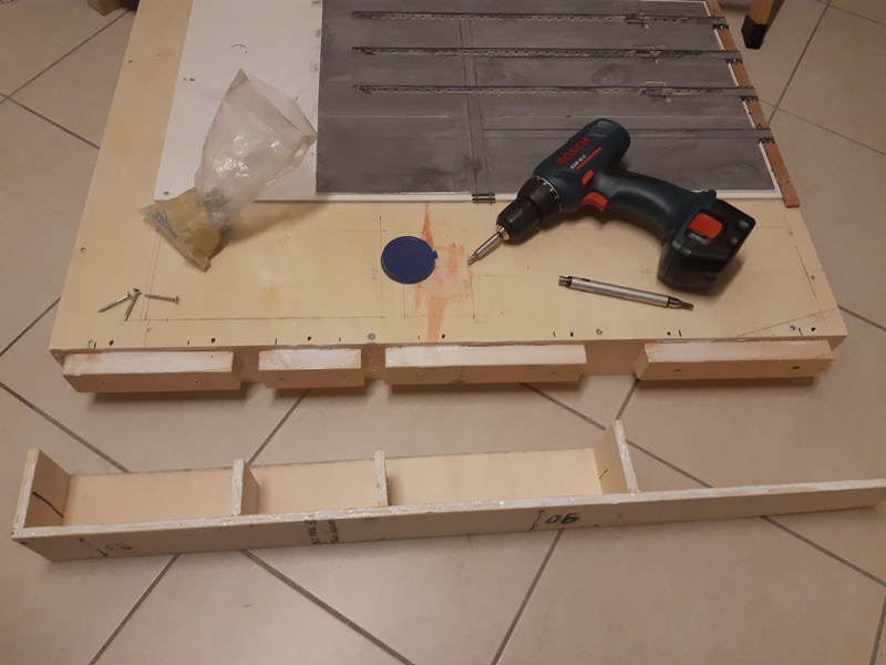

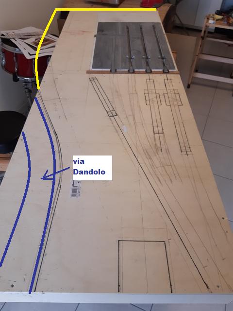

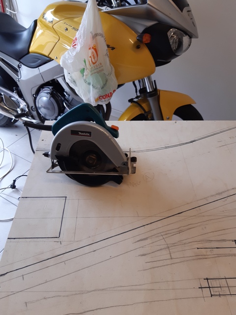

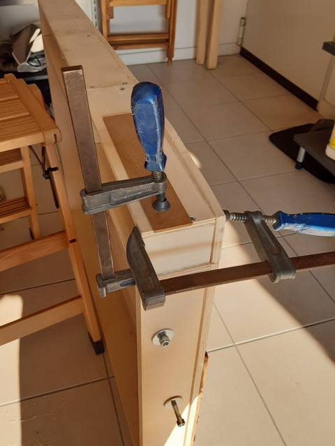

L'isolamento casalingo forzato dovuto a questo terribile momento, ha accelerato i lavori di falegnameria...
Il piano del primo modulo del diorama doveva essere abbassato nella parte iniziale a sinistra (dove in realtà, per chi è di Treviso, c'è via Dandolo), mentre il secondo modulo doveva essere allargato per lasciare lo spazio al binario che passava dietro la rotonda locomotive (binario ancora esistente anche se leggermente modificato nell'andamento).

Ho diviso i due moduli per lavorare meglio...
0001.jpg [ 85.88 KiB | Osservato 8194 volte ]
...ed ho iniziato dal primo...
0003.jpg [ 106.82 KiB | Osservato 8194 volte ]
0004.jpg [ 93.24 KiB | Osservato 8194 volte ]
0005.jpg [ 71.89 KiB | Osservato 8194 volte ]

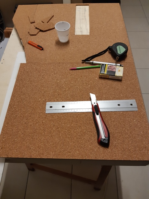

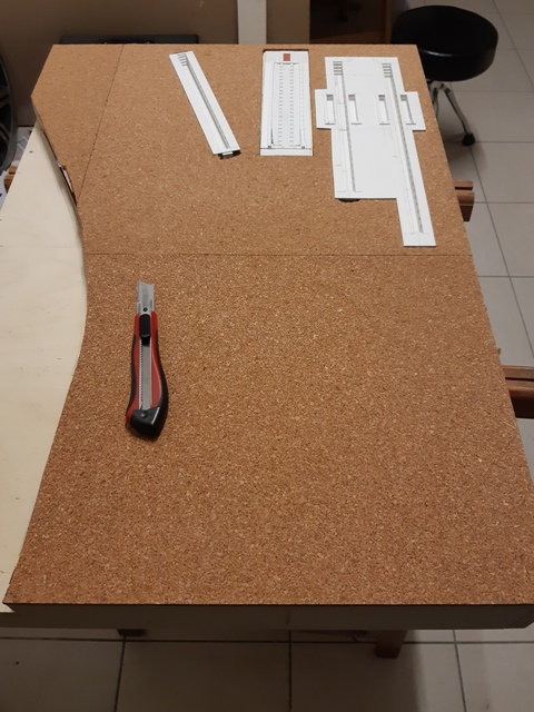

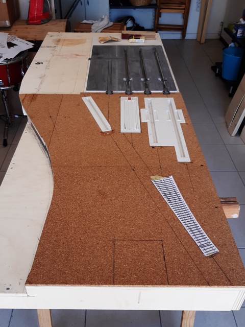

Dopo aver tagliato il piano in corrispondenza delle fosse di visita, ho rivestito tutto con fogli di sughero..
0006.jpg [ 125.25 KiB | Osservato 8193 volte ]
0007.jpg [ 128.79 KiB | Osservato 8193 volte ]

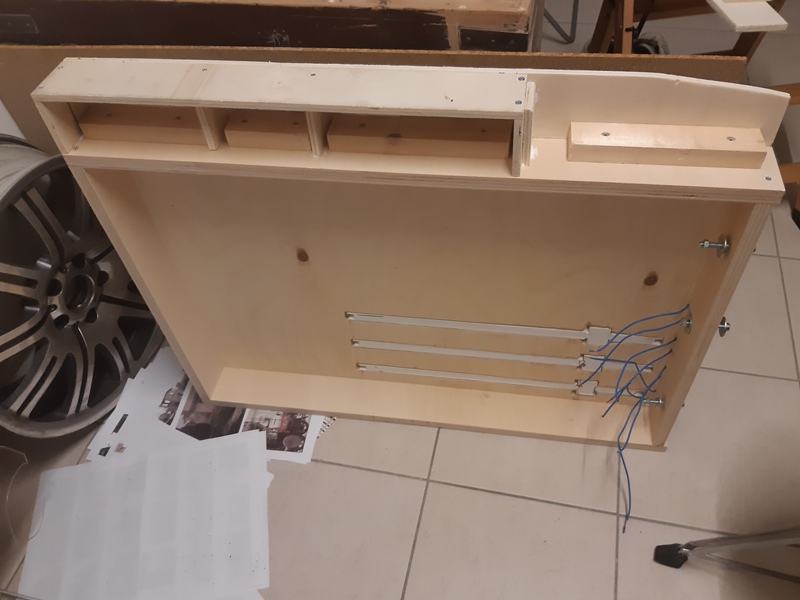

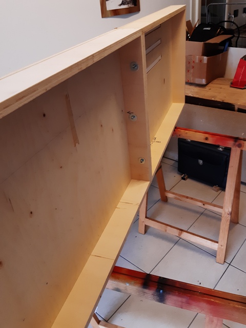

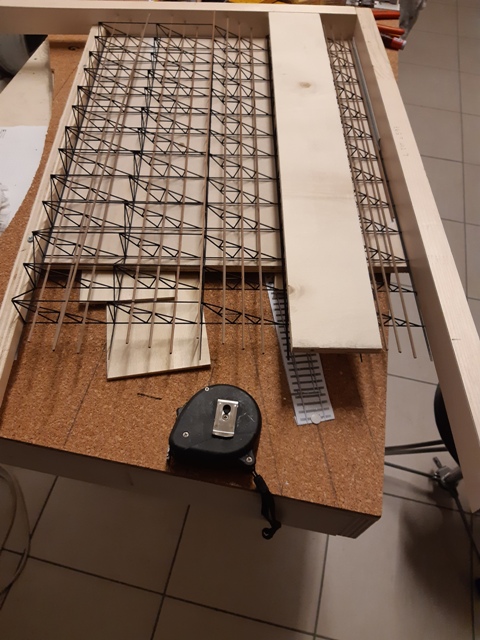

Per allargare il secondo modulo ho costruito una semplice mensola fissata ed incollata lateralmente.
0008.jpg [ 125.78 KiB | Osservato 8193 volte ]
0009.jpg [ 115.52 KiB | Osservato 8193 volte ]
0010.jpg [ 94.73 KiB | Osservato 8193 volte ]

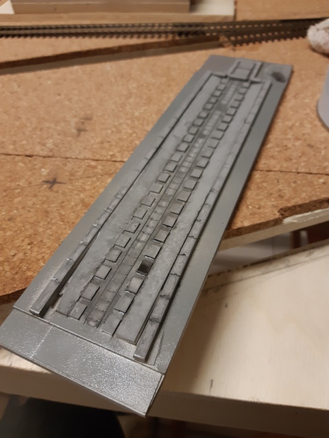

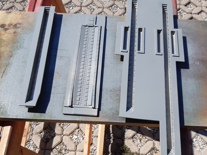

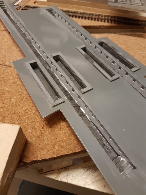

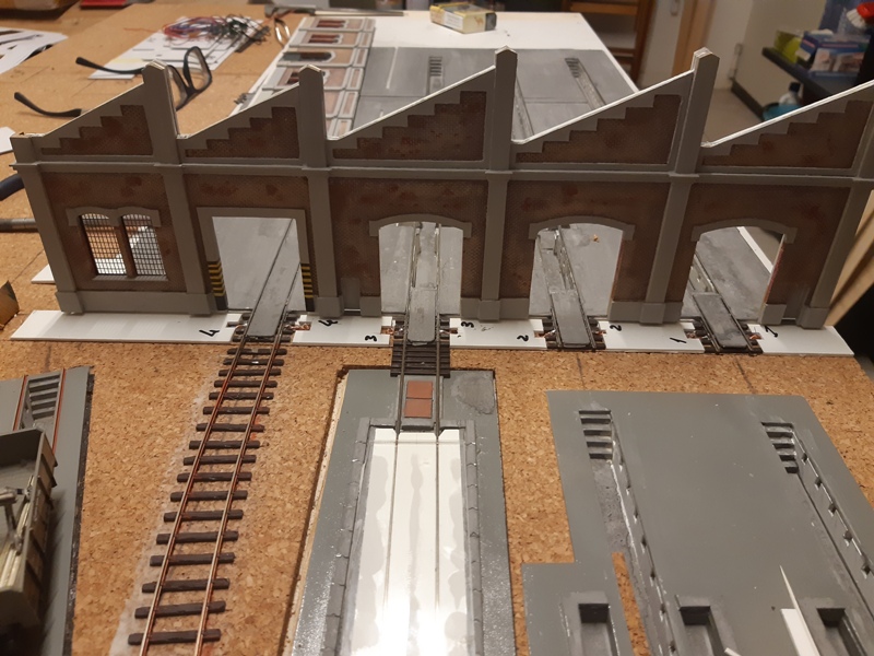

Dopo una spruzzata di fondo alle varie fosse
0013.jpg [ 208.27 KiB | Osservato 8199 volte ]
0014.jpg [ 105.69 KiB | Osservato 8199 volte ]
0015.jpg [ 115.42 KiB | Osservato 8199 volte ]

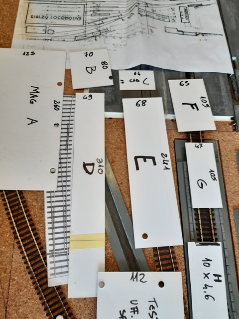

e dopo aver ritagliato da cartoncino le piante dei vari edifici
0012.jpg [ 130.8 KiB | Osservato 8199 volte ]
ho potuto verificare il corretto dimensionamento del tutto...

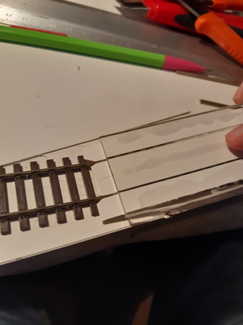

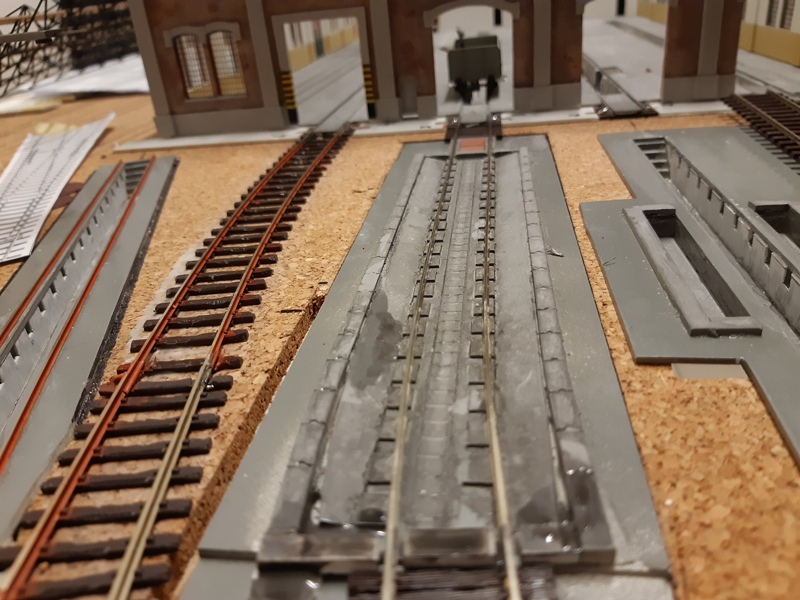

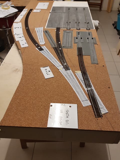

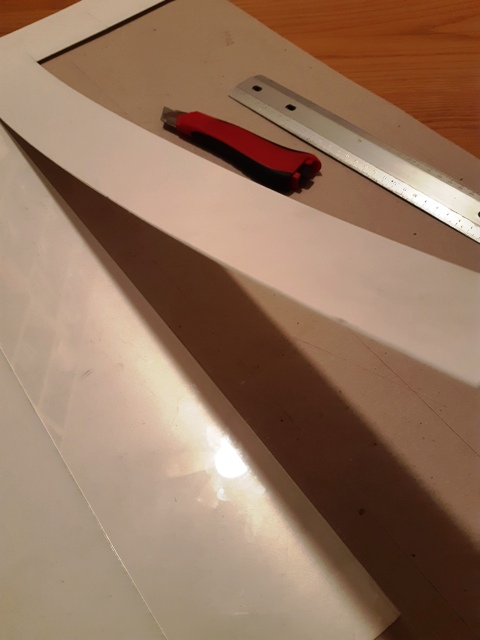

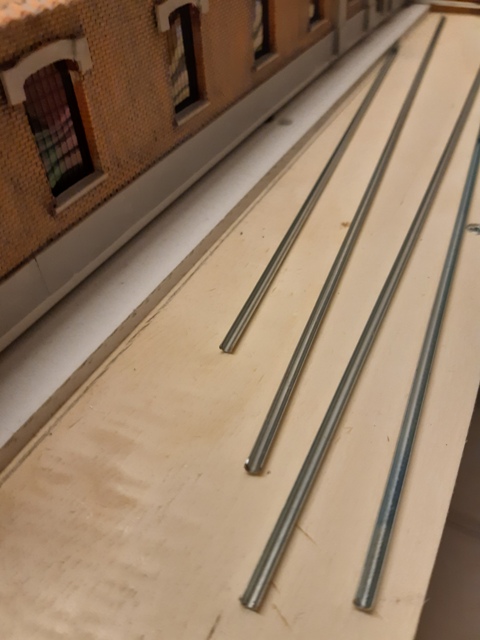

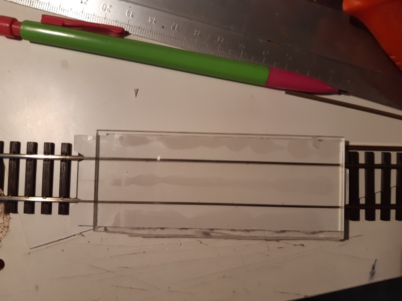

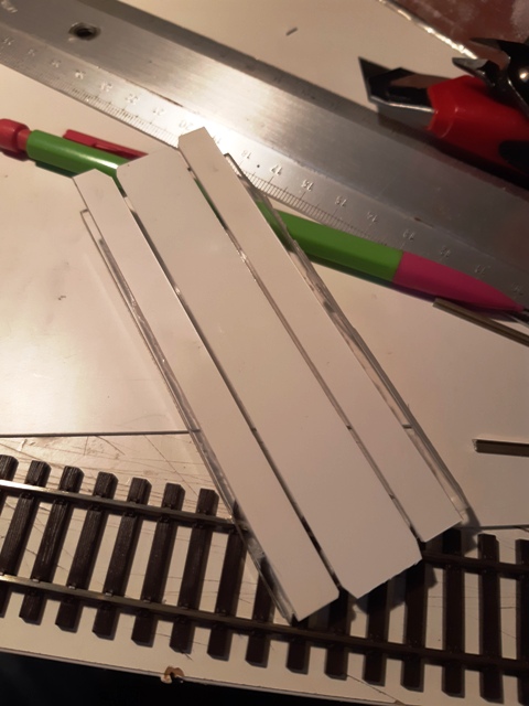

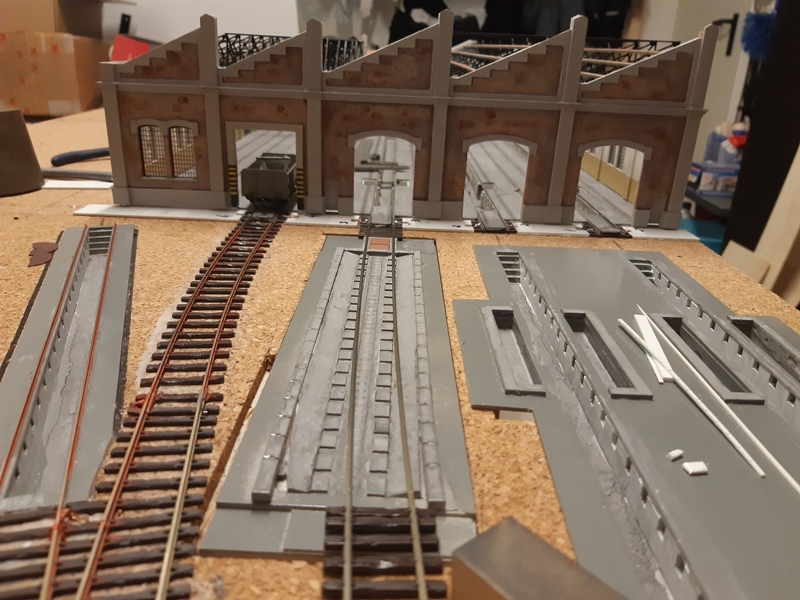

Per mantenere il corretto scartamento del binario nei punti dove vanno eliminate le traversine (specialmente quando mancano su tratti lunghi), ho preparato una sagoma con un pezzo di plex trasparente dove sotto ho incollato delle strisce di forex che fanno da guida alle due rotaie.
0001.jpg [ 98.5 KiB | Osservato 7773 volte ]
0002.jpg [ 71.64 KiB | Osservato 7773 volte ]
0003.jpg [ 105.75 KiB | Osservato 7773 volte ]
Questo semplicissimo attrezzo mi ha permesso di incollare facilmente, mantenendole parallele e rettilinee, sia le rotaie della fossa che quelle della platea di lavaggio.
Nella realtà quelle della platea da tre quarti in poi cominciavano a curvare, probabilmente per una modifica fatta in tempi successivi alla costruzione perché le piastre d'attacco erano rimaste rettilinee.
0010.jpg [ 195.05 KiB | Osservato 7773 volte ]
0011.jpg [ 197.46 KiB | Osservato 7773 volte ]
0012.jpg [ 192.82 KiB | Osservato 7773 volte ]

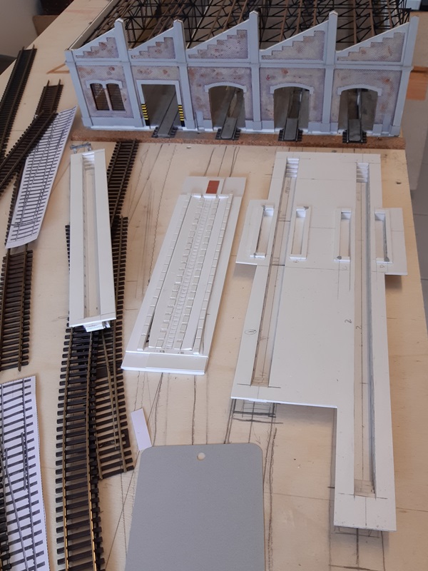

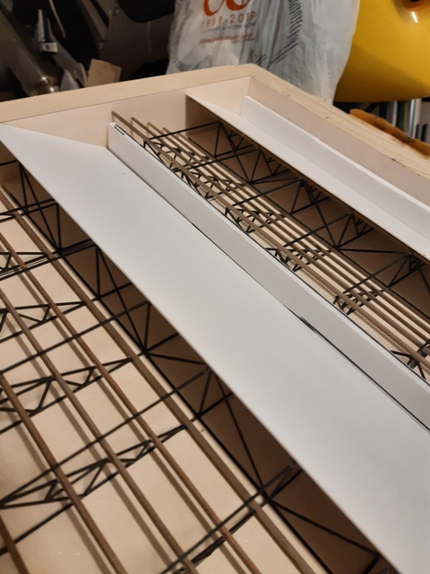

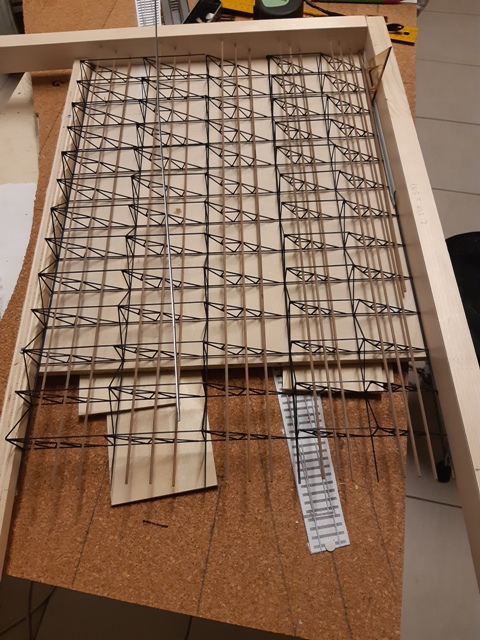

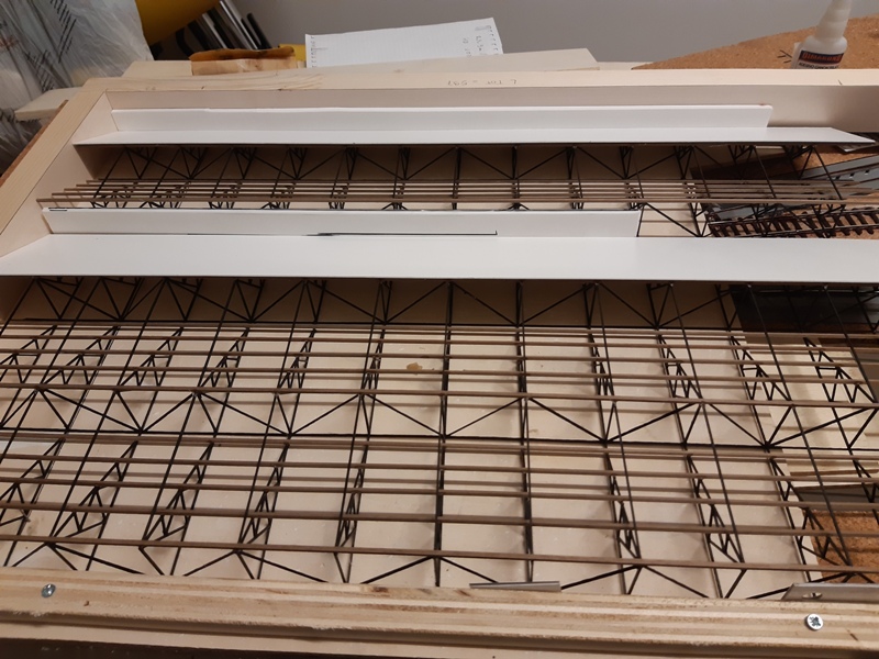

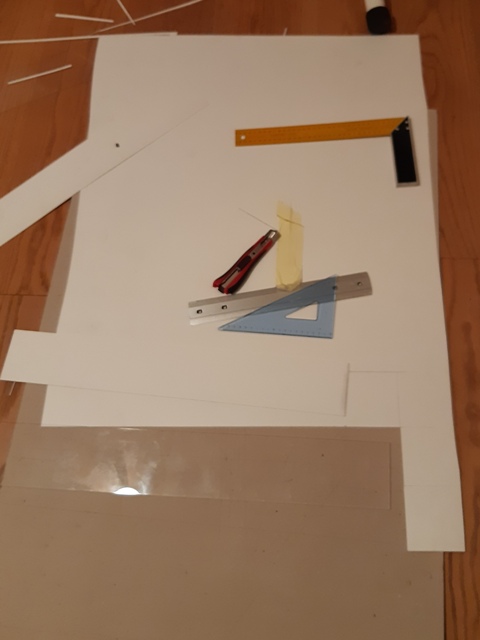

Ho preferito preparare una dima con multistrato e morali per evitare il più possibile che la struttura in listelli di legno del tetto si danneggiasse e anche per permettere di tenerla in squadra durante le nuove lavorazioni.
0030.jpg [ 173.45 KiB | Osservato 7647 volte ]
Ho completato la struttura incollando i listelli di legno che rappresentano le travi longitudinali ancora mancanti (in totale 5 per spiovente)
0031.jpg [ 136.59 KiB | Osservato 7647 volte ]
Infine, dopo averle tagliate di misura, ho posato le prime due falde per verificare effetto e dimensioni...
0032.jpg [ 204.66 KiB | Osservato 7647 volte ]
0033.jpg [ 118.16 KiB | Osservato 7647 volte ]
