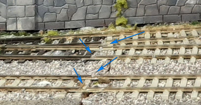

Facevo riferimento a queste giunzioni

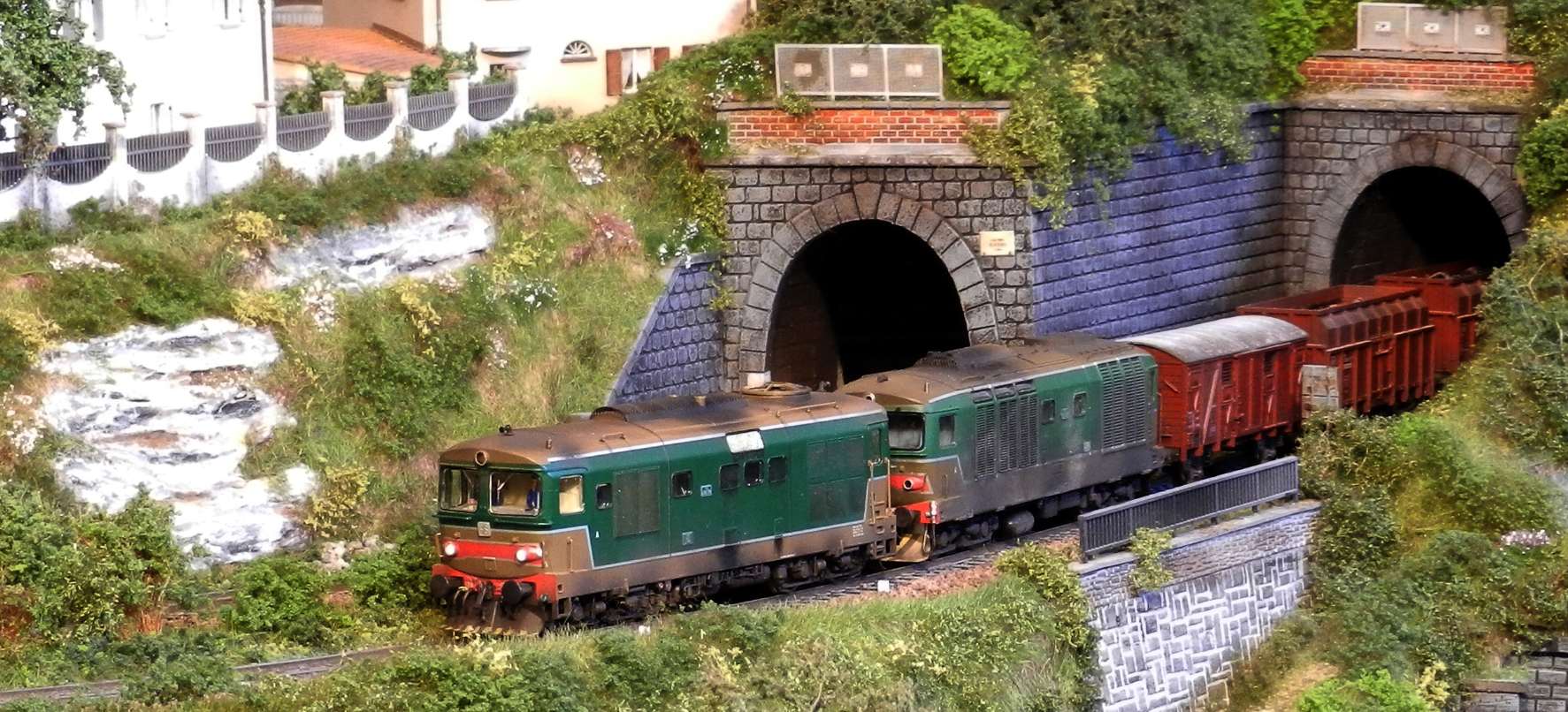

e qui puoi vedere come l'ho usato io
2024-10-30_103655.jpg [ 235.77 KiB | Osservato 7187 volte ]
Roberto

Grazie, sabato lo cerco. Per le giunzioni, ok, provvedo a sistemare i binari, probabilmente si sono sfilate un po' le rotaie.

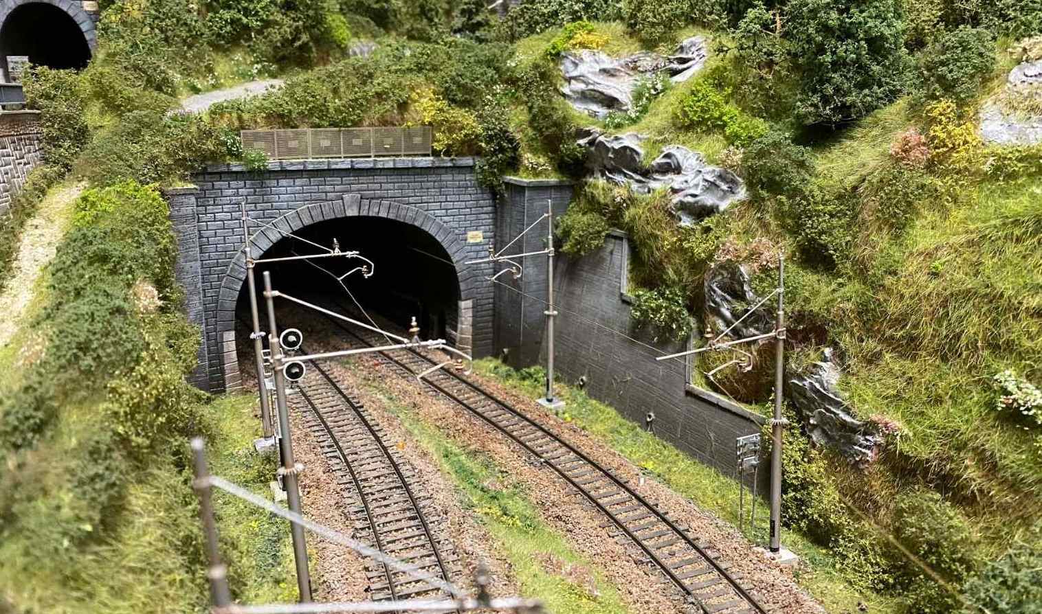

Fausto, quelle reti servono perché nella pianificazione dei lavori è prevista l’elettrificazione di tutta la tratta che collega le due stazioni. I lavori sono in corso e, come aggiornamento, allego una nuova immagine.
Roberto
2024-10-31_203311.jpg [ 229.57 KiB | Osservato 6797 volte ]
