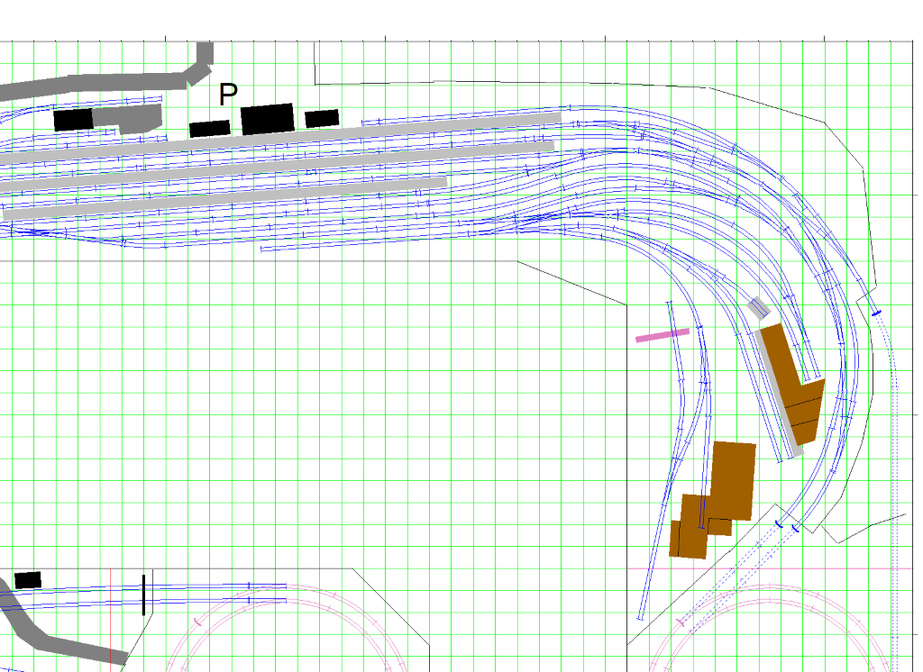

Non avevo pensato di metterlo lì il fascio! :) Ora lo riproduco in XtrackCad.
Immagino che, dopo il deposito dei carri da parte delle FS, la loco privata prima li prelevi in tiro e poi li depositi in spinta davanti agli edifici ma riguardo al carroponte però la loco poi rimarrebbe bloccata in fondo al rettilineo o sbaglio?
 Oggetto del messaggio: Re: Progetto per un nuovo plastico... "idee" in corso
MessaggioInviato: domenica 4 marzo 2018, 14:34
Iscritto il: domenica 3 ottobre 2010, 22:57
Messaggi: 111
il fascio è fatto apposta per il giro loco quindi preleva in spinta sull'asta poi tira sull'altra asta e spinge sotto il carro ponte
con questa configurazione ci sono tutte le possibilità forse è corta l'asta del carro ponte da verificare
se mai metterei un triplo alla fine del fascio per aumentare la possibilità di svincolo loco
MessaggioInviato: domenica 4 marzo 2018, 16:02
Nome: Danilox
Iscritto il: giovedì 25 gennaio 2018, 11:43
Messaggi: 78
Località: Perugia
Quindi basta lasciare libero un binario del fascio per permettere il posizionamento della loco in spinta, giusto.
In effetti allora il triplo ci starebbe bene, si avrebbe il massimo della flessibilità... sperando che ci entri.. :wink:
MessaggioInviato: domenica 4 marzo 2018, 16:37
Se ci sta, lo si può mettere benissimo, non ce l'avevo messo perché non volevo mettere troppa roba, ma ci sta.
MessaggioInviato: domenica 4 marzo 2018, 17:08
Nome: Danilox
Messaggi: 78
Località: Perugia
Bomby, non riesco a riprodurre le tue stesse geometrie del fascio... hai usato sempre deviatoi Peco in curva?
MessaggioInviato: domenica 4 marzo 2018, 19:52
Nome: Danilox
Messaggi: 78
Località: Perugia
Sistemato... geometrie leggermente diverse ma mi sembra che ci siamo.
Ho preferito staccare leggermente il fascio dalla linea principale, così è un po' più evidente.
Il triplo non l'ho messo, lavorando un po' magari si poteva anche mettere ma in realtà creava un po' di problemi e alla fine accorciava anche una parte del fascio. Così mi sembra più equilibrato.
La lunghezza dell'asta per il carroponte mi sembra proporzionata alla lunghezza del rettilineo sotto il carroponte stesso, magari qualcosa si potrebbe anche guadagnare.
Può andare?

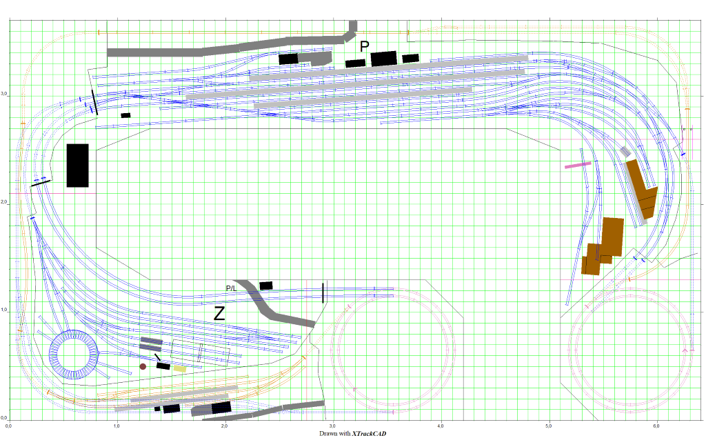

Più che altro, il cercherei di rendere il fascio di presa e consegna, pur se sempre discosto dalla piena linea, parallelo alla stessa, così da guadagnare spazio per le aziende (i capannoni devono essere di una certa grandezza per giustificare un certo movimento).
E poi, sono andato a riguardarmi la stazione nascosta: alla luce dei miglioramenti fatti sopra, penso proprio che si possa risistemare anche quella, che ne dici?

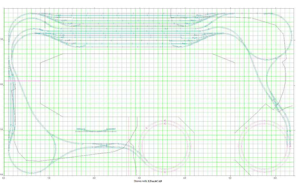

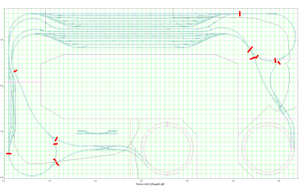

Il piano -1 lo ho già semplificato un po' (vedi allegato). Mi servirebbe comunque che avesse:
- rimessa per una decina di convogli da 210 cm circa (come i binari di stazione principale)
- rimessa per un paio di convogli lunghi (merci >= 300 cm) per il solo transito sulle linee superiori
- rimessa per tre convogli locali (50-100 cm) per evitare di "sprecare" due rimesse da 210 cm
Quello che ho pensato e disegnato in più consente:
- due fasci di rimesse su due linee separate per salire/scendere o comunque muoversi in contemporanea (salvo l'uso delle doppie comunicazioni che danno la massima flessibilità di parcheggio)
- due racchette di inversione con capienza minima di 210 cm (vedi sopra), visto che ai piani superiori non ce ne sono.
Quindi quella è la soluzione che avevo pensato, che tra l'altro avevo derivato da un altro schema più complesso trovato in rete
Le linee rosse che vedi sono le ipotesi di suddivisione in moduli... inutile dire che è un gran casino trovare dove tagliare! :roll:

Hai già pensato a come gestire tutti quegli incroci/inversioni di polarità, in particolare sul lato destro della stazione nascosta?
Non mi pare che ci sia spazio per far stare tutto un treno nei vari "spezzoni" di binario compresi tra le coppie di deviatoi, quindi non avrei idea di come potresti fare per gestire i passaggi tra un fascio e l'altro, anche isolando completamente la stella e gestendola con un modulo apposito.
MessaggioInviato: lunedì 5 marzo 2018, 21:07
Nome: Danilox
Messaggi: 78
Località: Perugia
In effetti è complicato ma sezionando come in figura dovrei farcela. Occorre ovviamente l'aiuto di un po' di elettronica e magari anche del Software di gestione digitale del plastico, che avrebbe l'ulteriore vantaggio di conoscere già la direzione e la destinazione del/dei convoglio/i.
6b7c3_garage.png [ 133.69 KiB | Osservato 4980 volte ]
MessaggioInviato: lunedì 5 marzo 2018, 21:13
Nome: Danilox
Messaggi: 78
Località: Perugia
Praticamente, in fase di inversione, tutta la racchetta ha la stessa polarità ed è isolata dal resto del tracciato (serve poi un sensore per l'inversione di polarità agli estremi del cappio). La capacità quindi è la somma dei segmenti ed è >= a 210 cm, se non erro.
In caso di transito contemporaneo in entrata/uscita dall'elicoidale, i due rami del cappio sono isolati tra di loro e connessi ciascuno alla sua parte di tracciato.
Dovrebbe funzionare.
