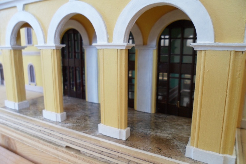

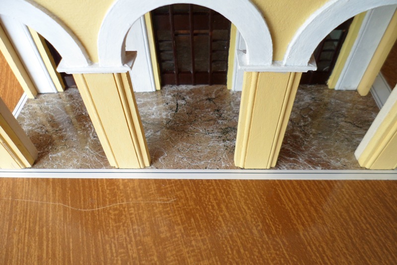

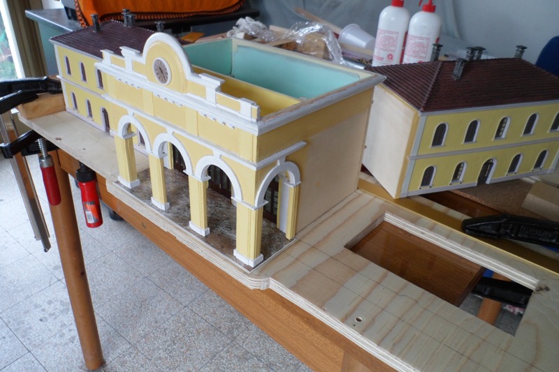

Sotto ai portici e all'interno della stazione , ho inserito un foglio leggermente lucido che riproduce come al vero una pavimentazione a lastre di marmo dove le fughe sono quasi invisibili. successivamente ho incollato l'edificio centrale ad una delle stazioni hornby.

Spettacolare quel pavimento di marmo. Ti invita a stare attento a non scivolare, questa si che è una sensazione di assoluto realismo. Complimenti!!!!

Davvero un'opera d'arte, i miei complimenti! :shock: Ma come lo hai realizzato il marmo? Visto mai mi dovesse servire un giorno... :wink:

Però finora hai fatto vedere la costruzione degli edifici, cosa puoi dire del plastico nel suo insieme, tracciato, sistema di unione moduli, paesaggio ecc. ?

Proprio una bella idea quella del marmo, complimenti, anche per l'edificio. Vedrai che ti copieremo in tanti! Grazie.
Non volermene, ma mi sento di fare un appunto sul pavimento in marmo, sperando sia inteso come costruttivo.
Così com'è, sembra una lastra intera di marmo su tutto il piano (50/60 metri quadri nella realtà?).
In alternativa si può pensare a del granigliato di marmo, steso e successivamente levigato.
Nel primo caso, nella realtà da nessuna cava può uscire una siffatta lastra, anche perché non è trasportabile.
Nel secondo caso, le venature riprodotte non sarebbero di questo tipo, così estese intendo.
Quindi non volermene, ma secondo me il lavoro sarebbe veramente eccellente, se tu tagliassi dei quadri/rettangoli da un paio di cm di lato e li affiancassi "random" tra di loro, riproducendo come al vero l'effetto che la venatura finisce con la "mattonella" ed inizia in un'altra da una posizione diversa.
Non so, tuttavia, se sarà possibile mantenere il piano perfetto, dovendo lavorare su una composizione.
Comunque... Complimenti a prescindere. Bellissima idea.

Enrico il "marmo" è un prodotto commerciale costituito da un cartoncino da incollare che appunto da una parte riproduce il marmo .Il mio negoziante di modellismo mi disse che quello che ho preso era l'ultimo articolo , e che non ne avrebbe ordinati più a causa della scarsa vendita. Al momento non ti so dire la marca ma se hai un pò di pazienza cerco la bustina della confezione e se non la trovo chiedo al mio negoziante.
fao45 nella prima pagina descrivo le caratteristiche di quello che ho in mente di fare inoltre ho inserito pure una pianta tratta da Scarm dei due moduli su cui sto effettivamente lavorando. Nella mia testa(capoccia a Roma) ho in mente di fare una serie di moduli (7) lungo tutto il perimetro della stanza. Con Scarm ho già progettato quasi tutto il tracciato, ed essendo nato e tuttora residente davanti al deposito di Roma San Lorenzo ho una forte attrattiva per questo tipo di ambientazione ferroviaria . Solo che tutto questo mia moglie ancora non lo sà, altrimenti qui, l'unico modulo sarà quello abitativo tipo container, dove io andrò ad abitare dopo che lei mi avrà dato un bel calcio in culo a me e ai miei amati treni.
Modellista dove lavoro i pavimenti sono fatti appunto con queste lastre di marmo, le fughe con l'enorme risoluzione che ha l'occhio umano fai veramente fatica a vederle, forse perche non sono smussate come nelle classiche mattonelle, mi viene da pensare che siano fatte apposta per rendere l'illusione di un unica lastra di marmo.
