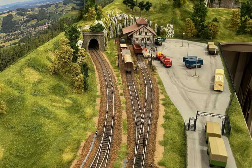

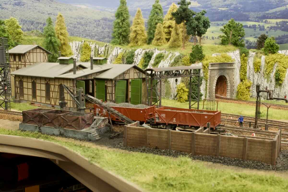

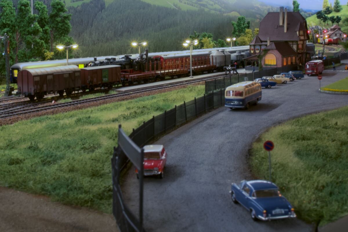

Ciao Luca!
Torno giusto per romperti le scatole, purtroppo adesso ho meno tempo per seguire il forum e recupero sempre un po' di tempo dopo. Mi fa piacere notare che il plastico sta progredendo alacremente.

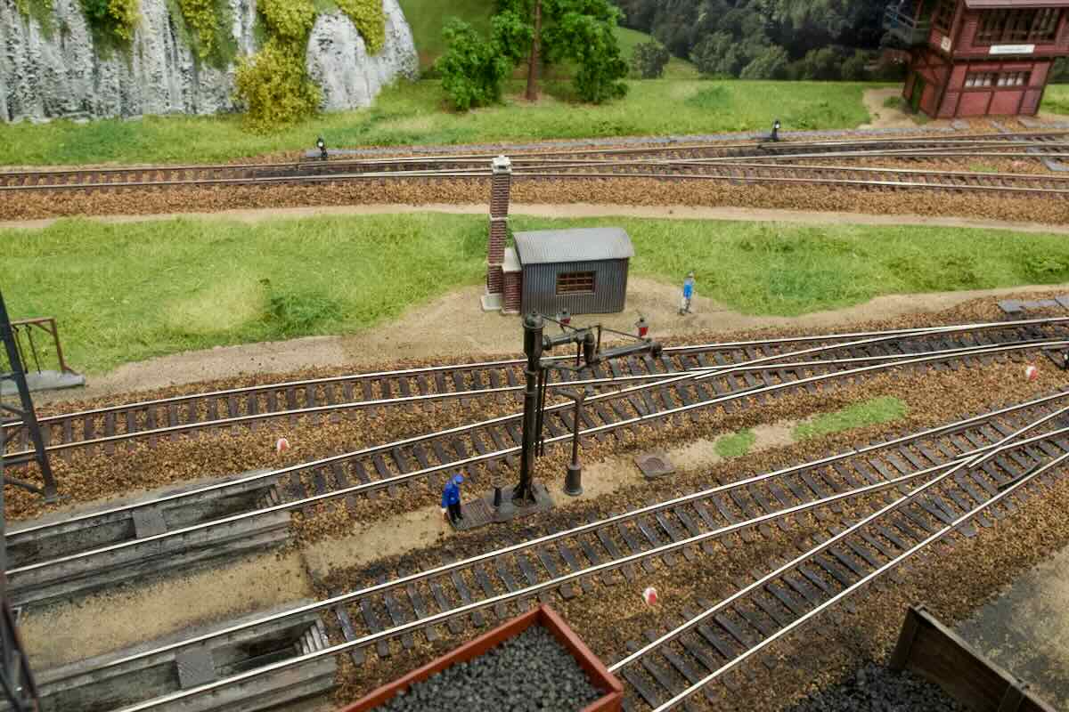

Giusto alcune cosine che ho potuto apprezzare dai video: il deposito locomotive fin troppo pulito e verde, e i lampioni della stazione fin troppo grossolani visto tutto quello che c'è intorno...
Per il deposito, visto e considerato che serve locomotive a vapore, io mi aspetterei un aspetto molto più unto e caligginoso, e binari molto più affogati nella massicciata (o fanghiglia varia).
Quel che voglio dire e che tu hai inghiaiato i binari come se si fosse in piena linea, ma in realtà (anche per ragioni di praticità) le traversine sono ben incassate nella massicciata e non si crea la "spalla" come in linea o in stazione, ma si tende a riempire lo spazio tra i binari con dei materiali più o meno fini.
Considerando poi che mantenere una locomotiva a vapore in esercizio comporta spalare cenere e caliggine fuori dalla camera a fumo direttamente in mezzo ai binari e svuotare il ceneratoio nelle fosse a fuoco (o, in assenza, in mezzo ai binari), oltre al carico di sabbia e carbone nei mezzi, non è che ci sia tanto spazio per il verde. Le aree nei pressi dei depositi si colorano ben presto di una patina grigio scuro, più o meno concentrata in base alla "specializzazione" del binario.
Idem per l'olio, le locomotive a vapore (e le diesel) hanno punti da oliare ovunque, e vuoi che non si sparga untume in giro? Tra perdite, olio sparso durante il rifornimento dei mille serbatoi di lubrificazione, varie ed eventuali, il grigiume generale viene screziato da chiazze di diversi oli.
Un ambientino salutare e allegro, quindi.
Per dire, una buona fonte di ispirazione può essere il deposito di Wernigerode sulle linee dell'Harz, dove ancora oggi vengono mantenute una quindicina di locomotive a vapore in esercizio regolare. Foto e video online sono ovunque, ti metto giusto un paio di link.
https://www.stagniweb.it/foto6.asp?File ... I=50&Col=5
https://www.locationscout.net/germany/5 ... erode-harz
Vero che è Germania Est su linee a scartamento metrico, ma l'atmosfera del vapore è quella.
Poi, di sicuro se cerchi qui qualcosa lo trovi https://www.drehscheibe-online.de/foren/list.php?017
Per i lampioni (e aggiungerei i segnali), non sono tanto i modelli che hai usato ad essere brutti, è che la loro grossolanità (vedi la basetta dei lampioni) stona con certi dettagli raffinati che hai usato nelle vicinanze. E' un po' come nelle stazioni italiane che vengono RFIzzate: hai questi begli edifici ottocenteschi tutti belli carini, anche ornati se vogliamo, e poi gli monti di fianco un traliccio da 350 mila tonnellate di acciaio per reggere due mensole di linea aerea (quando una volta bastavano un paio di esili Mannesmann): stona.
Ah, altra cosa: facci caso, ma le ferrovie di tutto il mondo hanno la straordinaria capacità di edificare garitte, casottine, baracche, ricoveri, piccoli edifici un po' ovunque nei piazzali, assieme a scatole di derivazione elettrica, cabine, rinvii degli apparati meccanici, et similia. Da questo punto di visto la tua stazione tedesca è un po' scarna, si sente un po' di vuoto. Pensaci!
Tutte robe che si riescono comunque a cambiare col passare del tempo...
Non ricordo una cosa: lo scalo merci della stazione è quello che si distacca dalla stazione sulla destra o quello è un raccordo industriale?

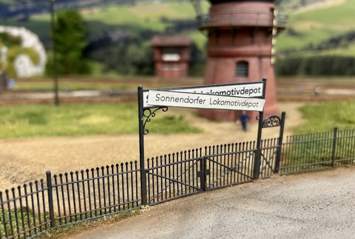

Bomby ha scritto:

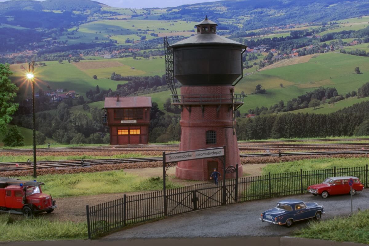

Giusto alcune cosine che ho potuto apprezzare dai video: il deposito locomotive fin troppo pulito e verde...
Ho iniziato ad insozzarlo (v. prima foto allegata dove tra l'altro si scorge una baracca 8) ) ma evidentemente ci devo andare più pesante...
Grazie per i link...

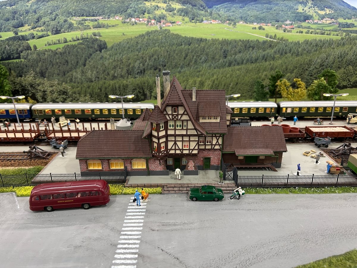

Bomby ha scritto:
... i lampioni della stazione fin troppo grossolani visto tutto quello che c'è intorno...
Hai ragione!
Acquistati on line, mi sono fidato del marchio (Brawa) e del considerevole costo ma una volta arrivati li ho trovati un pò fuori scala.
Il basamento però è veramente comodo (si inserisce nel plastico con il cablaggio e solo a lavori finiti si infila a scatto il lampione vero e proprio; per fare pulizia o altro i lampioni si sfilano in un attimo).
Per ora me li tengo ma ho già individuato dei validi sostituti...
Bomby ha scritto:
... e aggiungerei i segnali...
I segnali sono il top del catalogo Viessmann e costano come un rene :evil: :evil: .
Per fare meglio bisognerebbe passare ai Weinert che però costano ancora di più e sono pure da assemblare...
Bomby ha scritto:

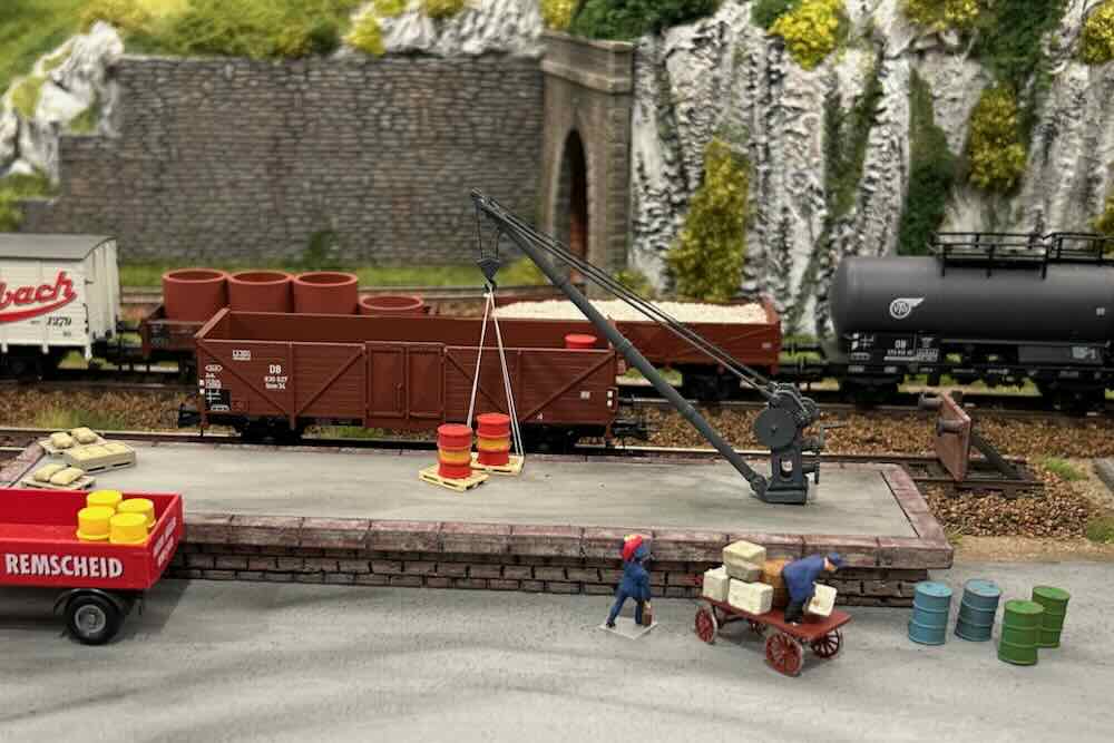

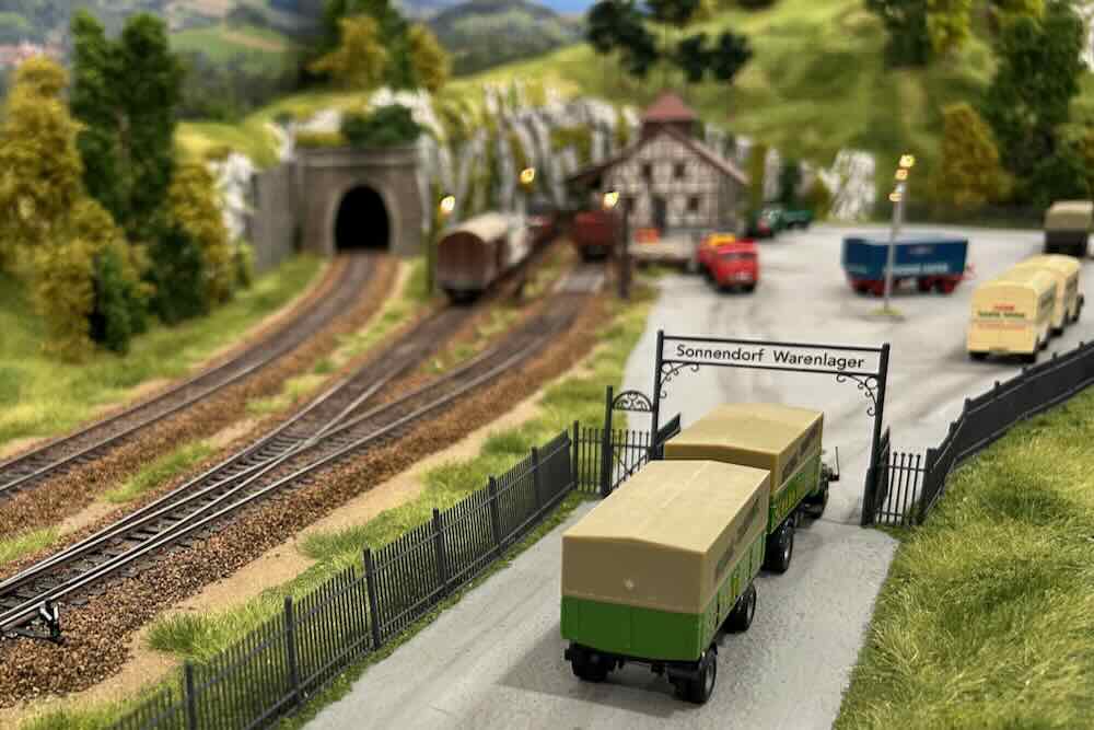

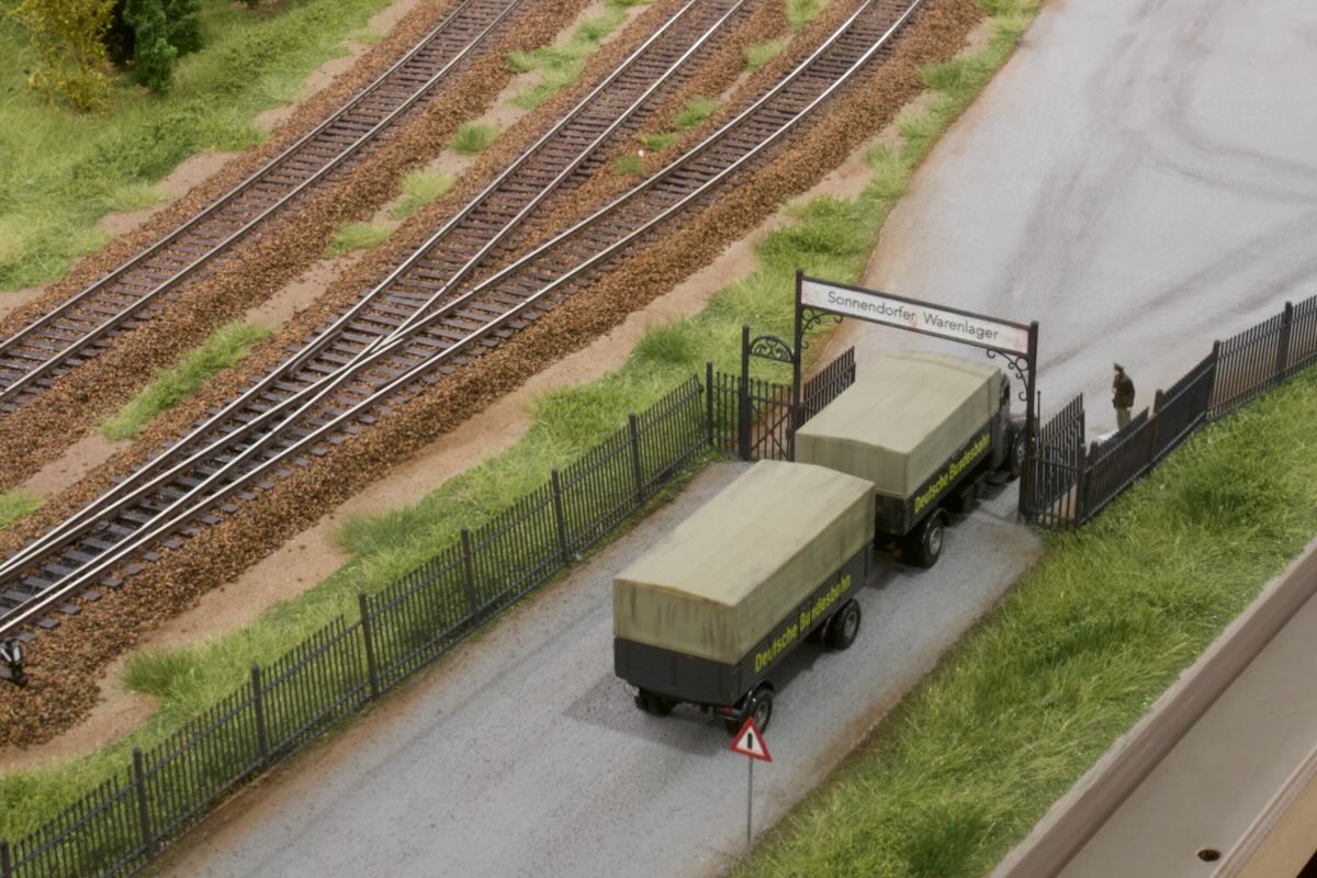

...Non ricordo una cosa: lo scalo merci della stazione è quello che si distacca dalla stazione sulla destra o quello è un raccordo industriale?
Confermo che a destra della stazione c'è lo scalo merci, costituito da due miseri tronchini e un'asta di manovra (v. terza e quarta foto).
Nonostante la mia stanza non sia affatto piccola (lato lungo 6,3 metri) sia l'area del deposito loco che quella dedicata alle merci sono decisamente sottodimensionate :roll: :roll:
Scotto inevitabile da pagare per avere binari di stazione lunghi più di due metri e la curva sulla destra con un raggio ragionevolmente realistico...
Che ci vuoi fare: mi devo "accontentare"...
:mrgreen: :mrgreen:

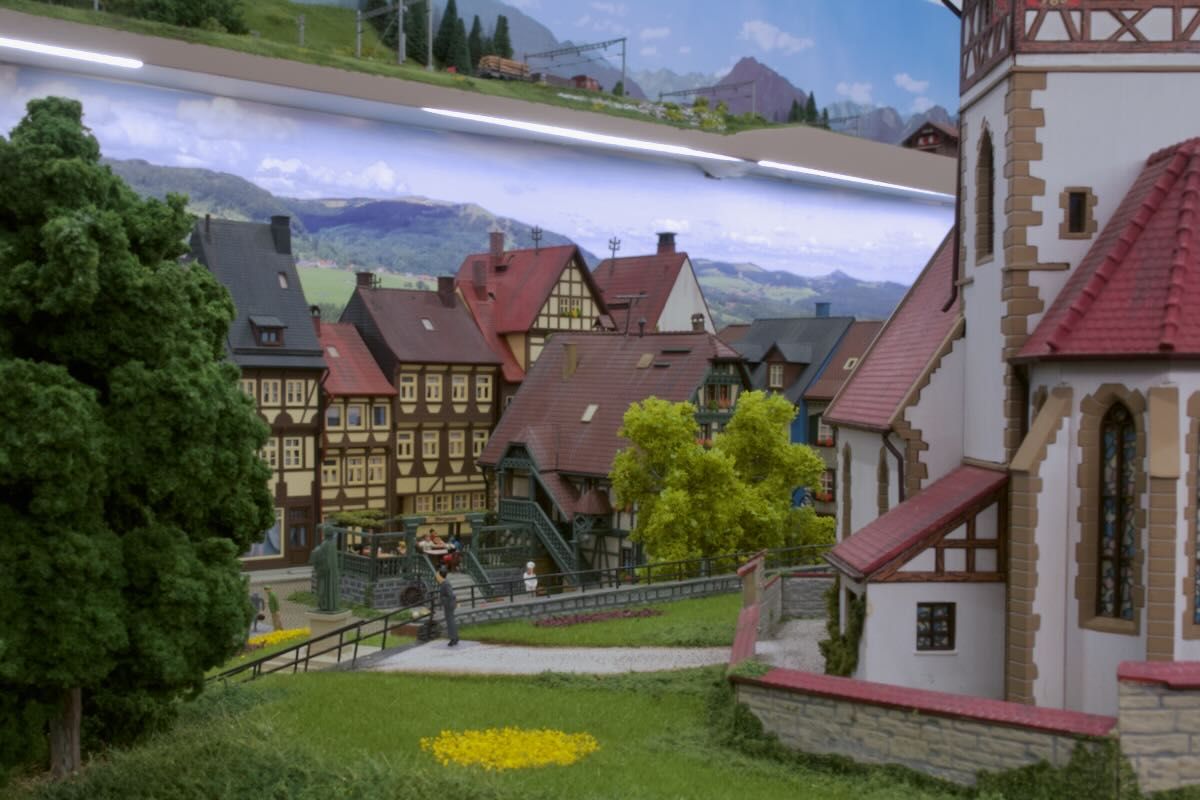

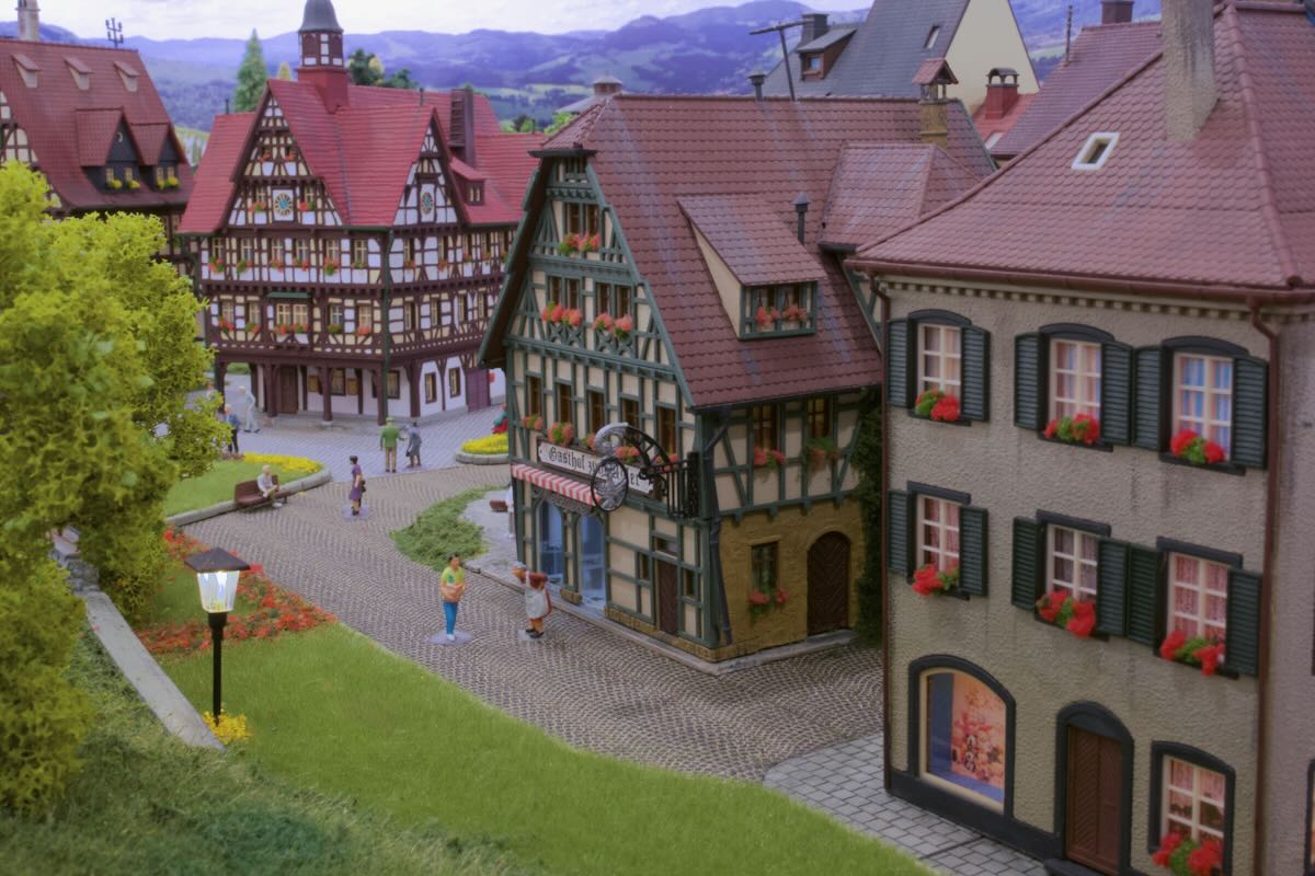

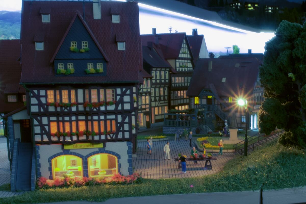

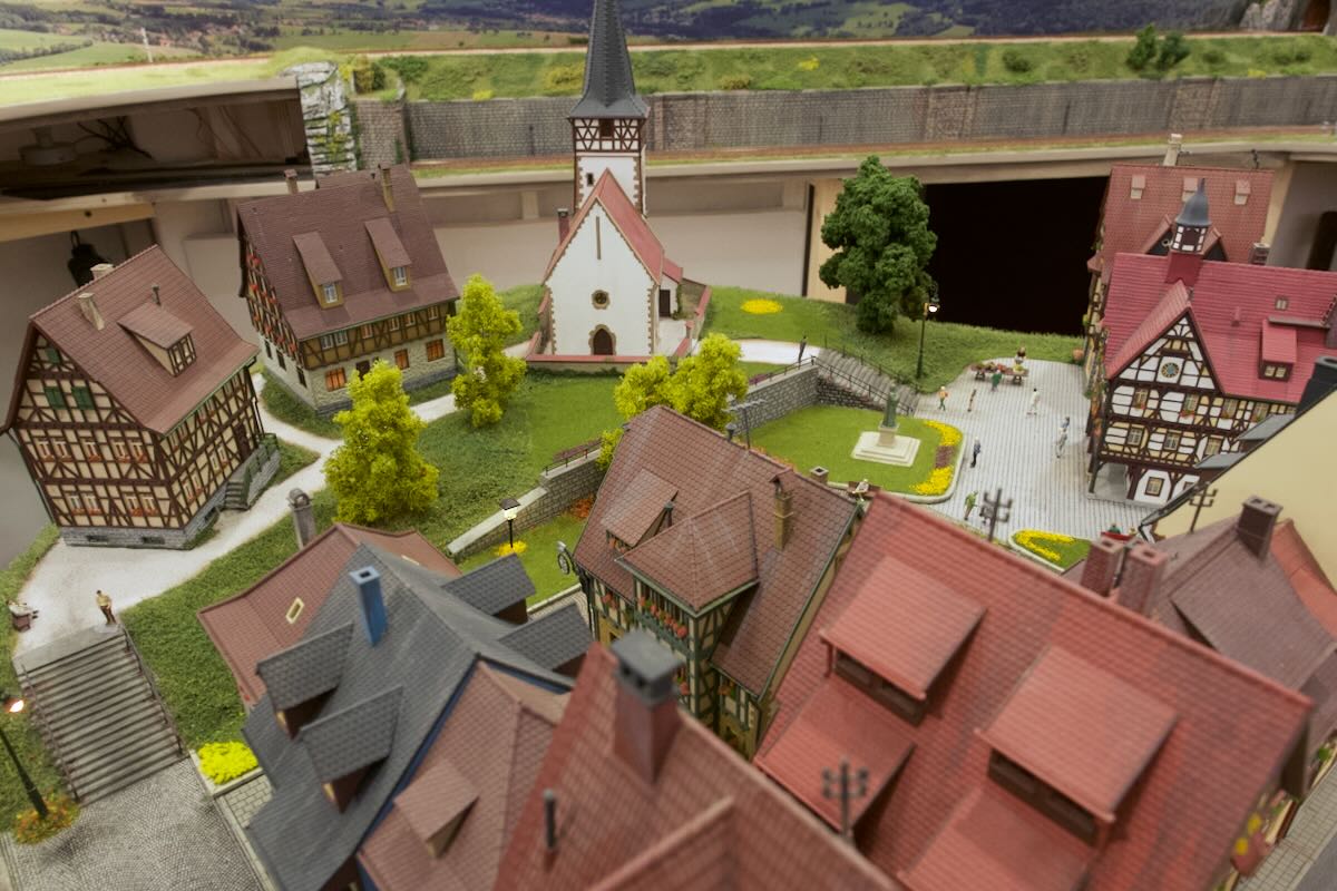

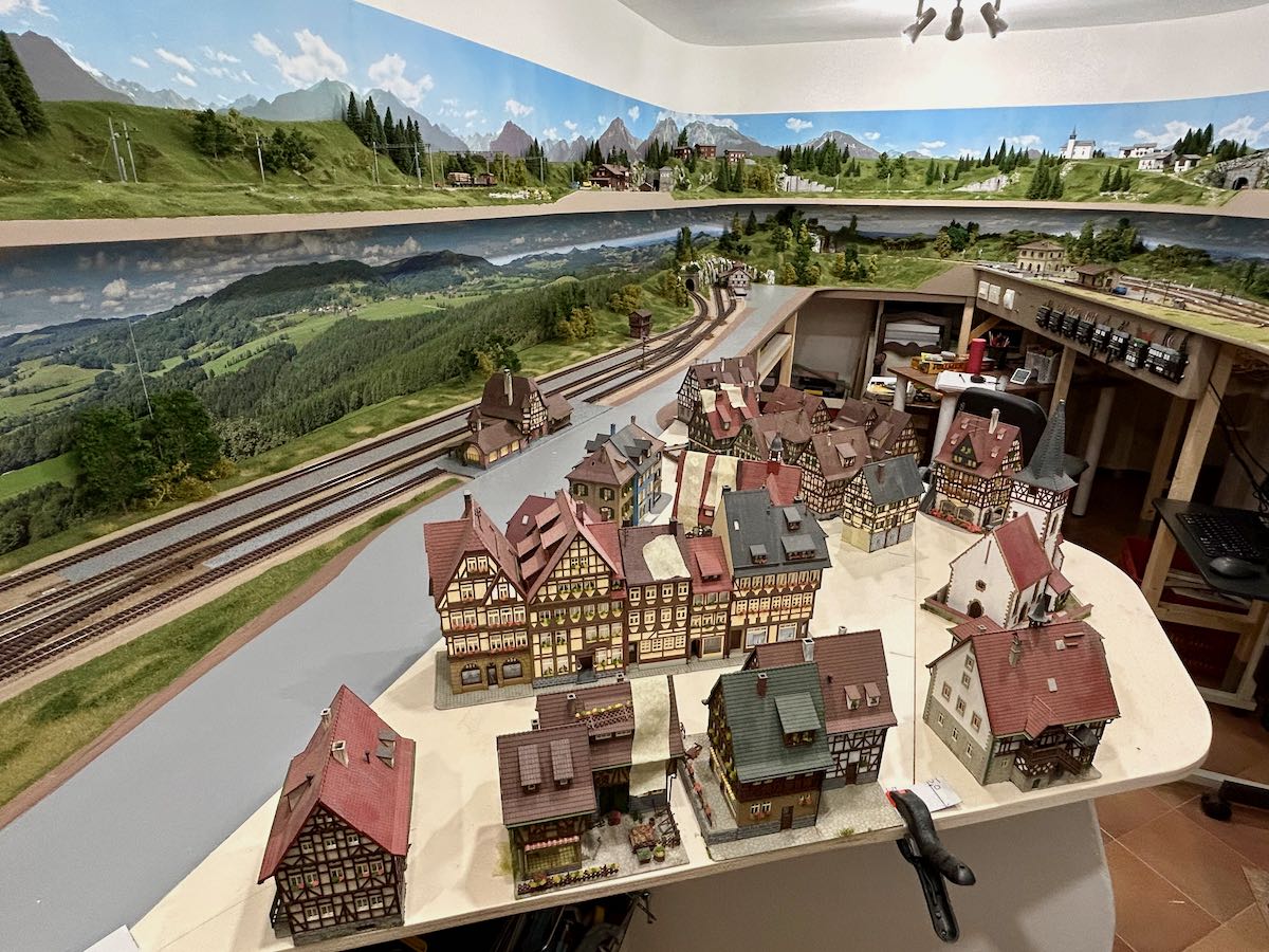

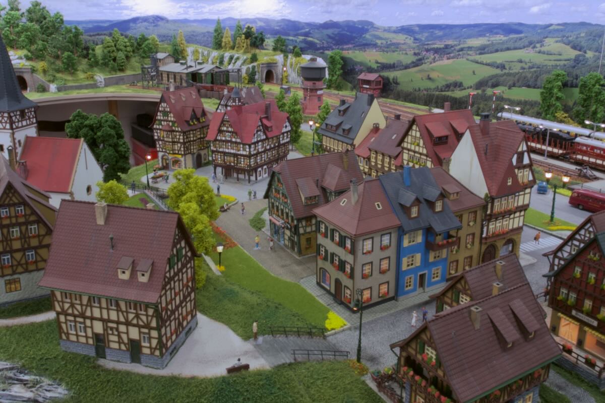

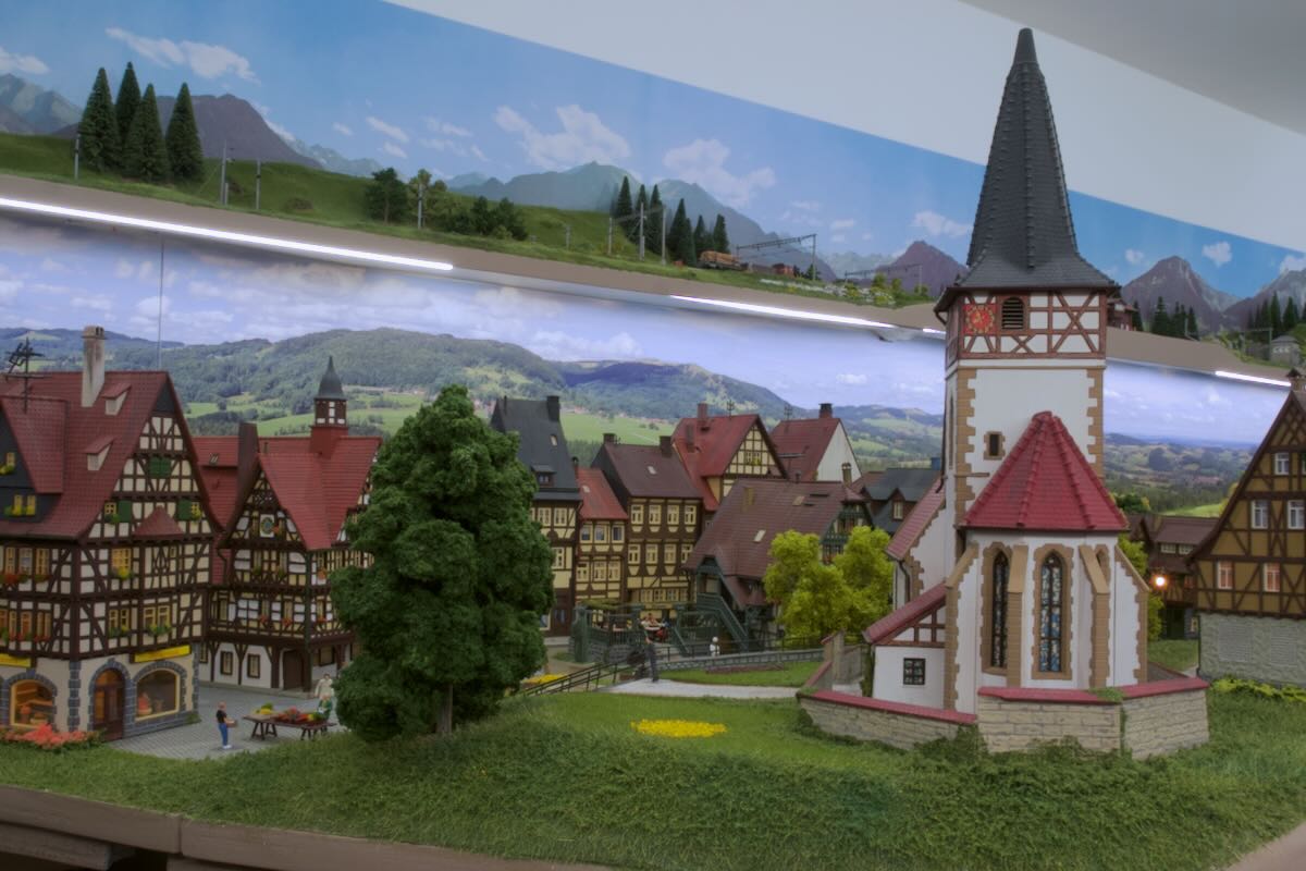

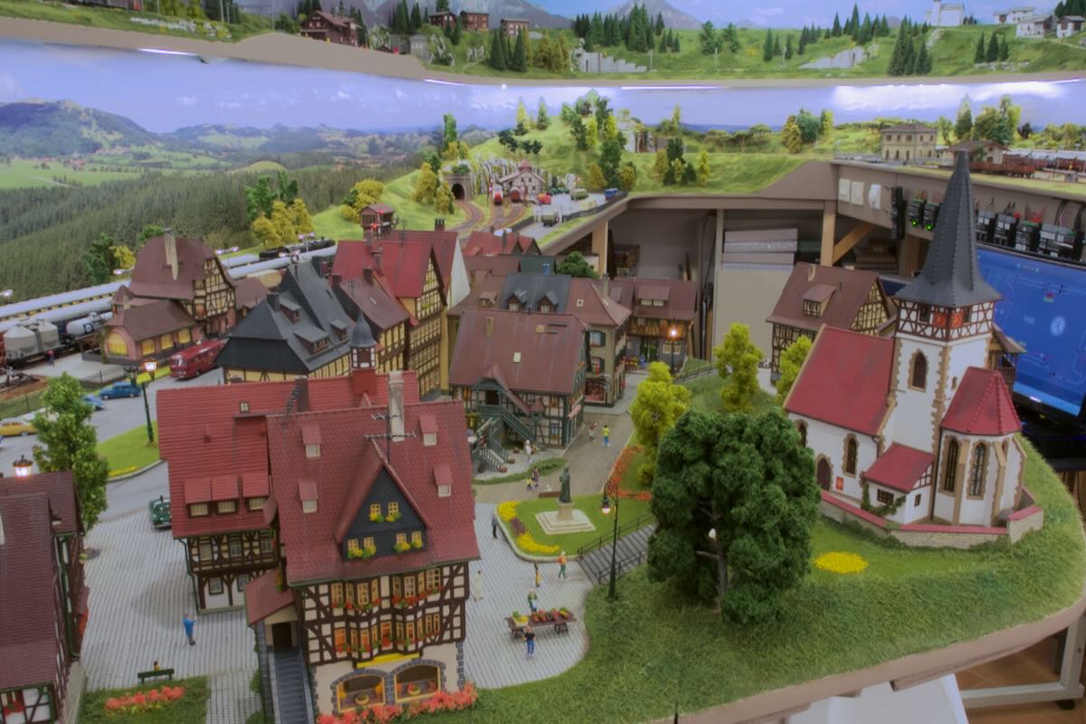

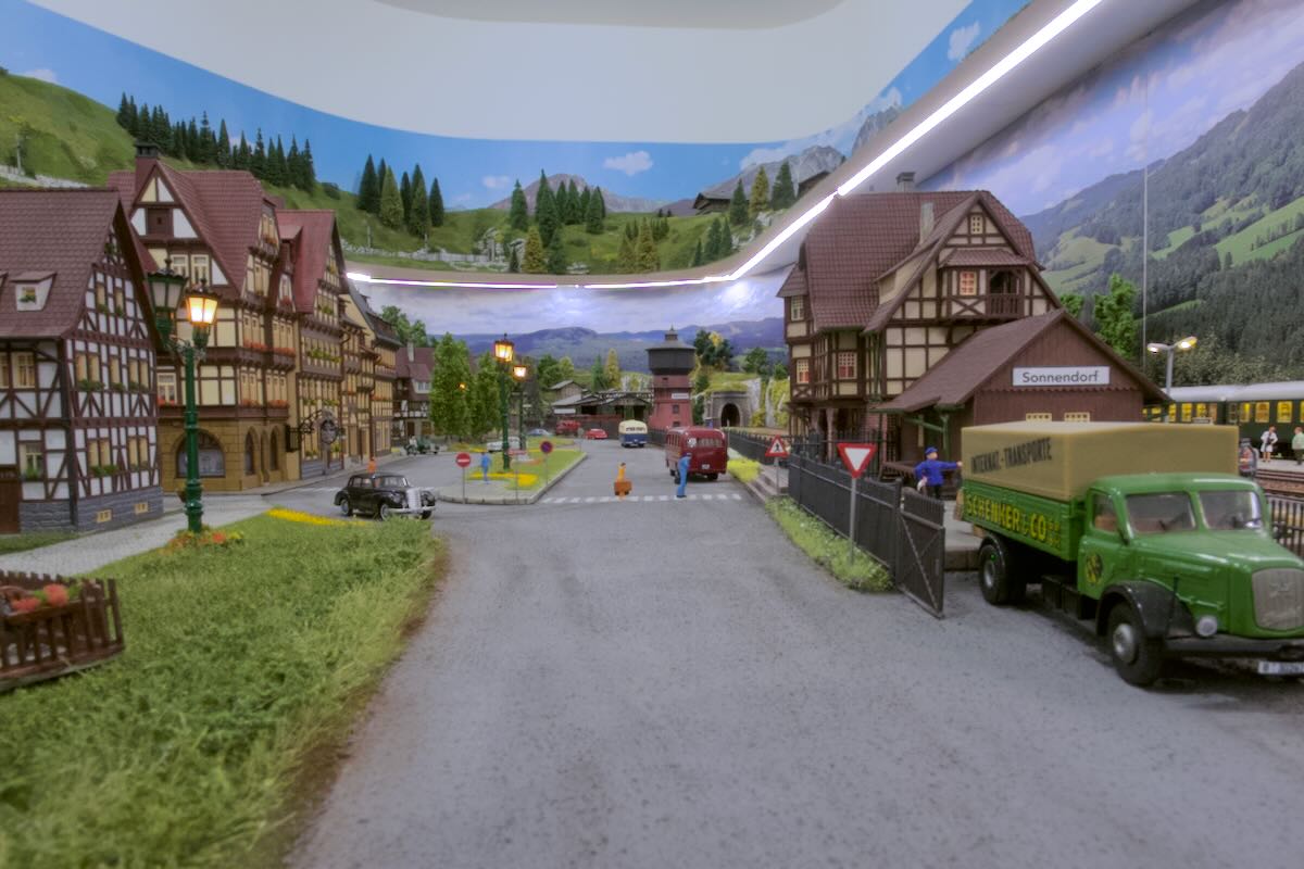

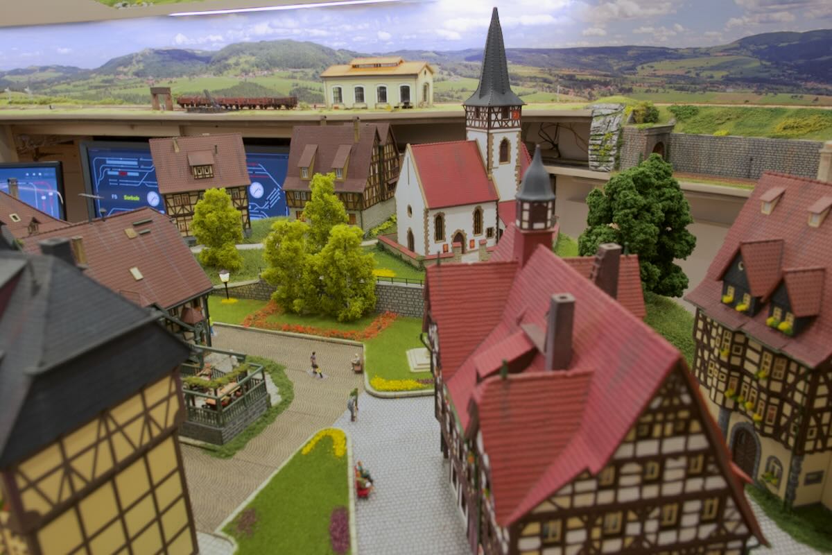

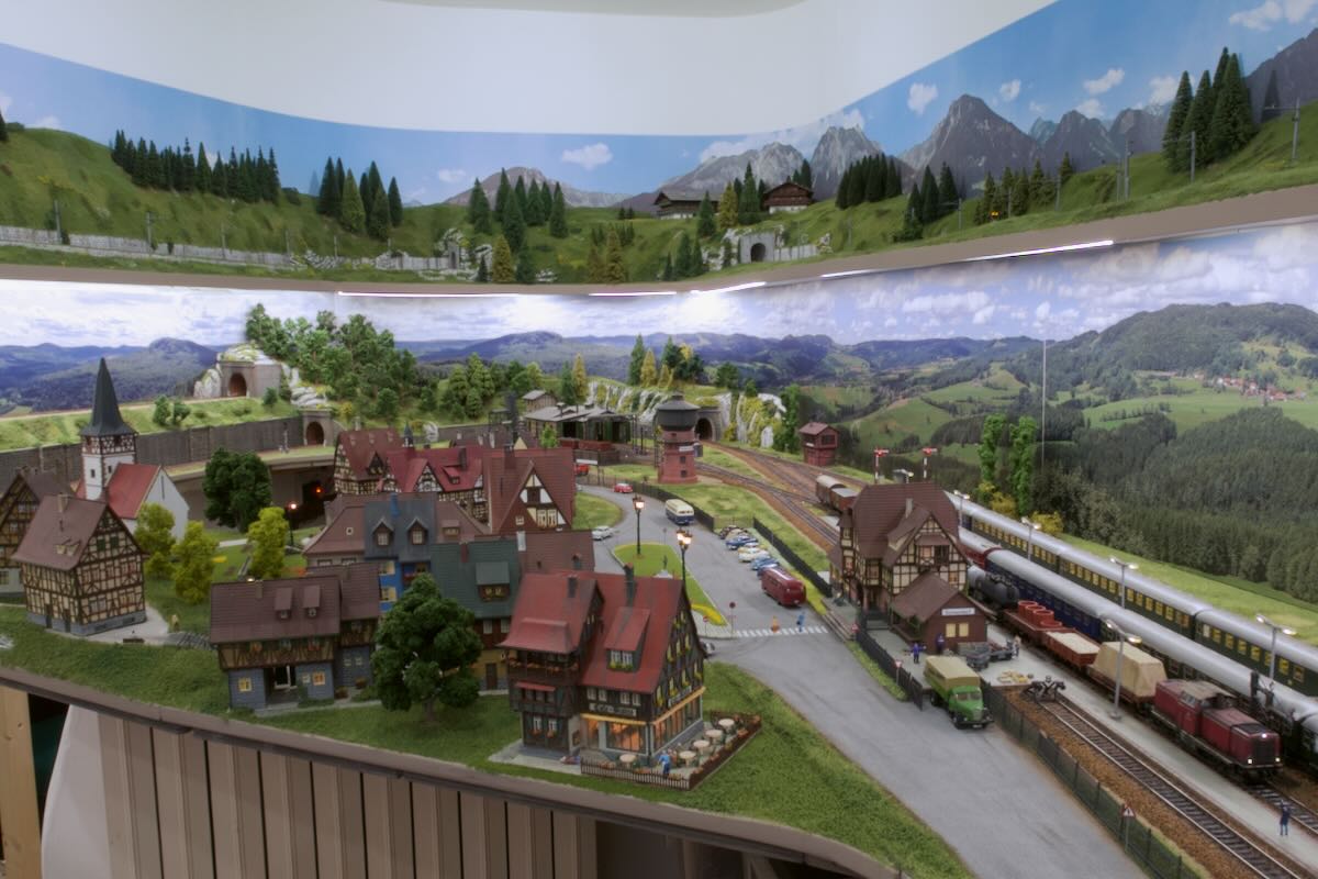

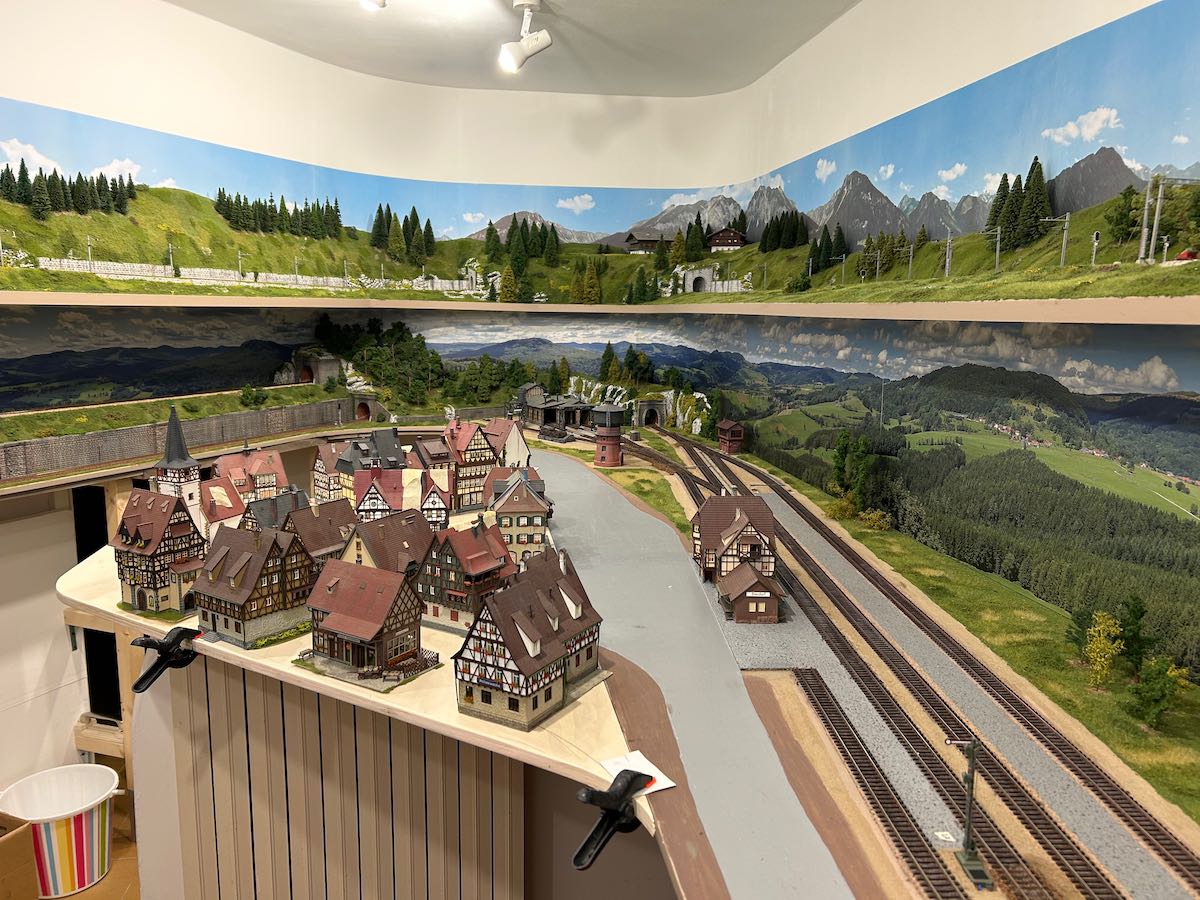

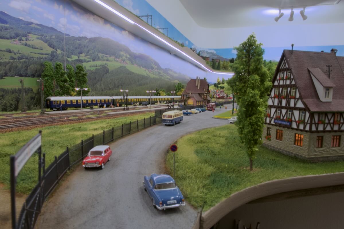

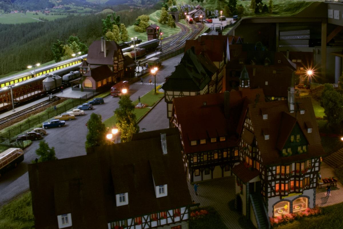

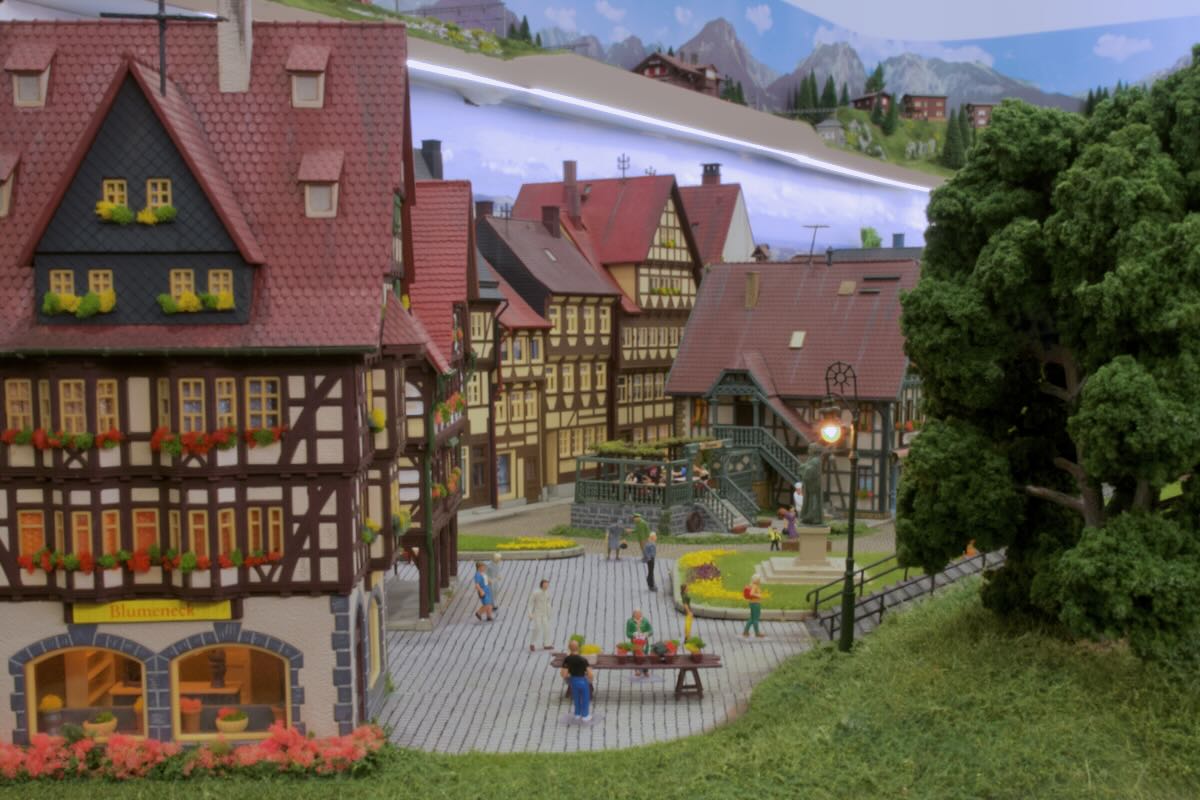

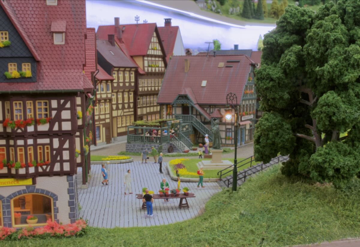

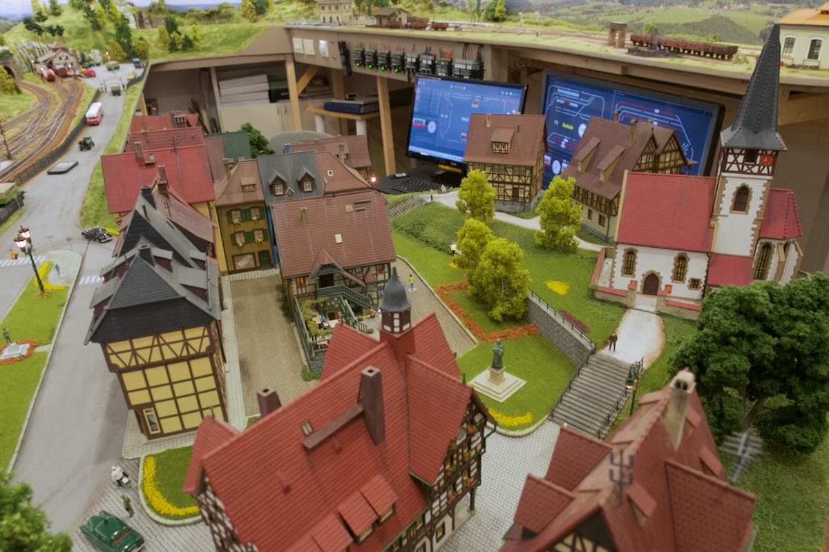

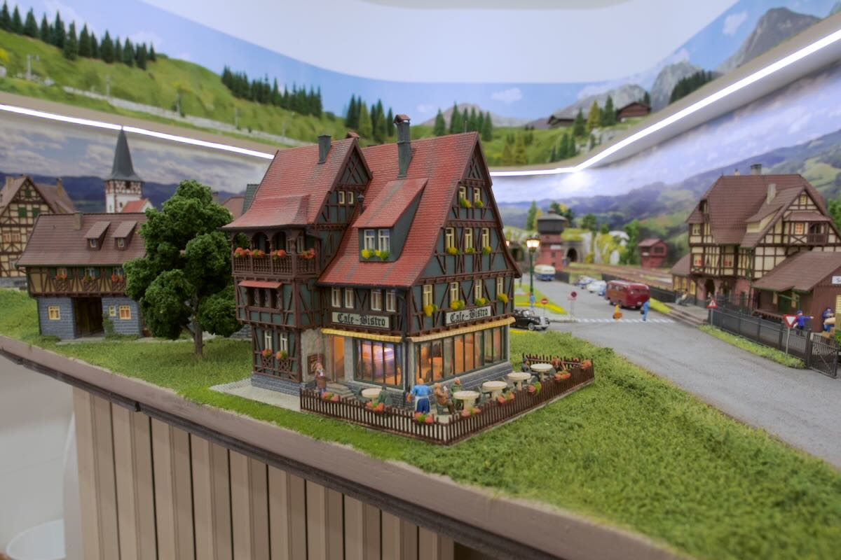

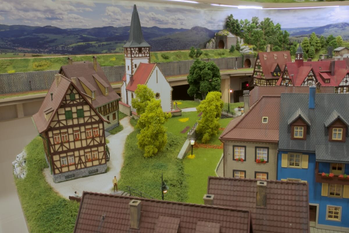

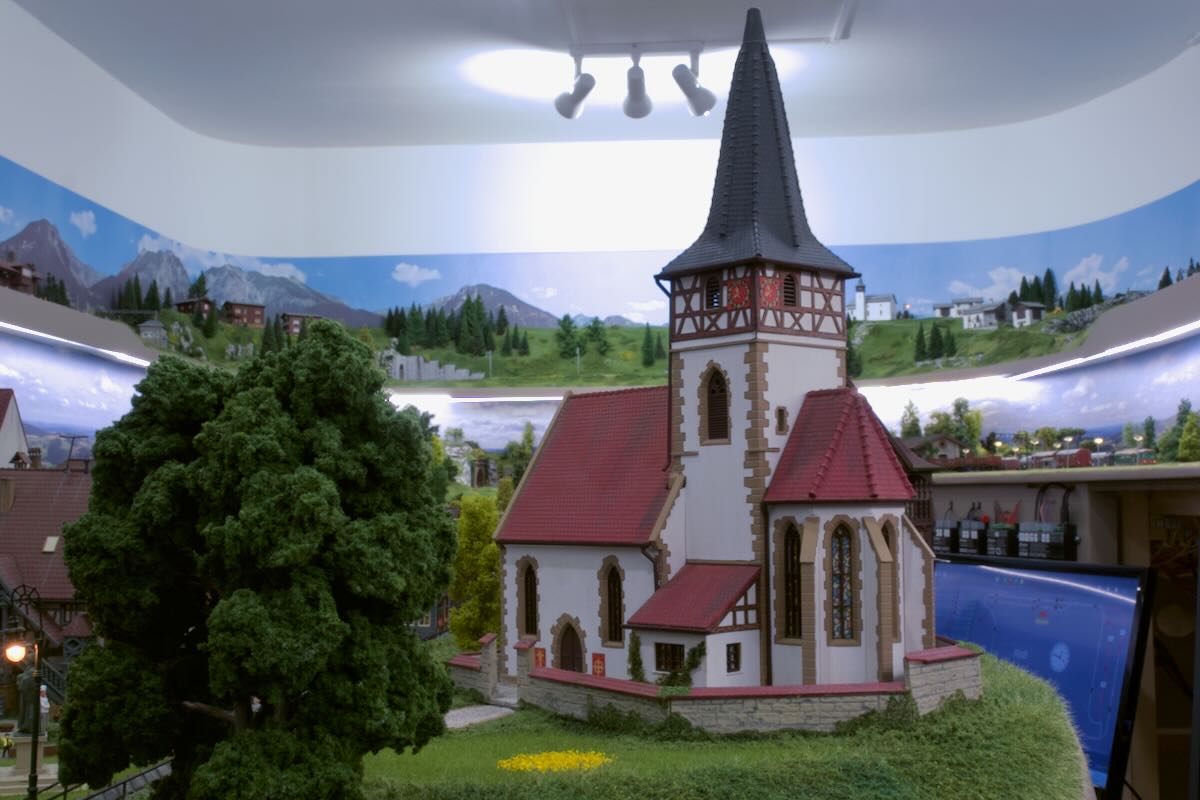

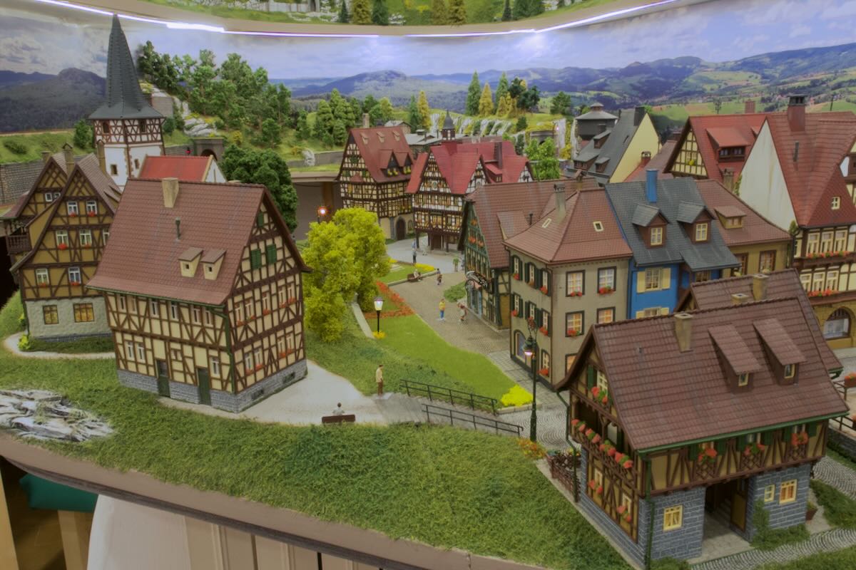

Sono arrivato a buon punto con il paese di Sonnendorf.
Rispetto all’impostazione iniziale (allego due foto dello scorso Settembre), ho deciso di ridurre il numero degli edifici.
Invece dei 23 a mia disposizione ne ho utilizzati solo 18.
In questo modo la scena risulta meno affollata e, spero, più gradevole.
Ricordo che tutti gli edifici sono ereditati dal mio primo plastico e quindi hanno più di trent’anni…
Per quanti riguarda la disposizione ho provato a posizionarli lungo due strade in leggera salita ma data la struttura dei basamenti della maggior parte degli edifici la resa non mi soddisfaceva.
Ho quindi posizionato 15 edifici allo stesso livello della stazione, mentre la chiesa e due altri edifici si trovano su un rilievo (solo 3 cm di dislivello), collegato con il piano tramite due scalinate.
Inizio pubblicando un paio di foto prese dai due lati, ne seguiranno molte altre con dettagli e vedute da tutte le angolazioni…
:wink:

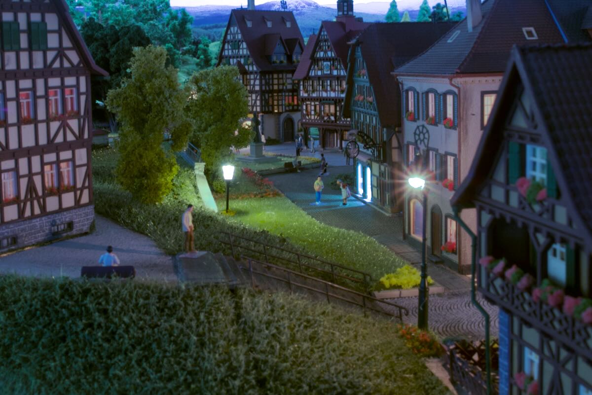

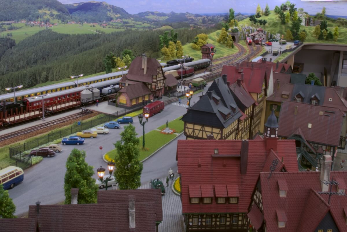

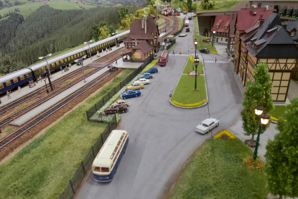

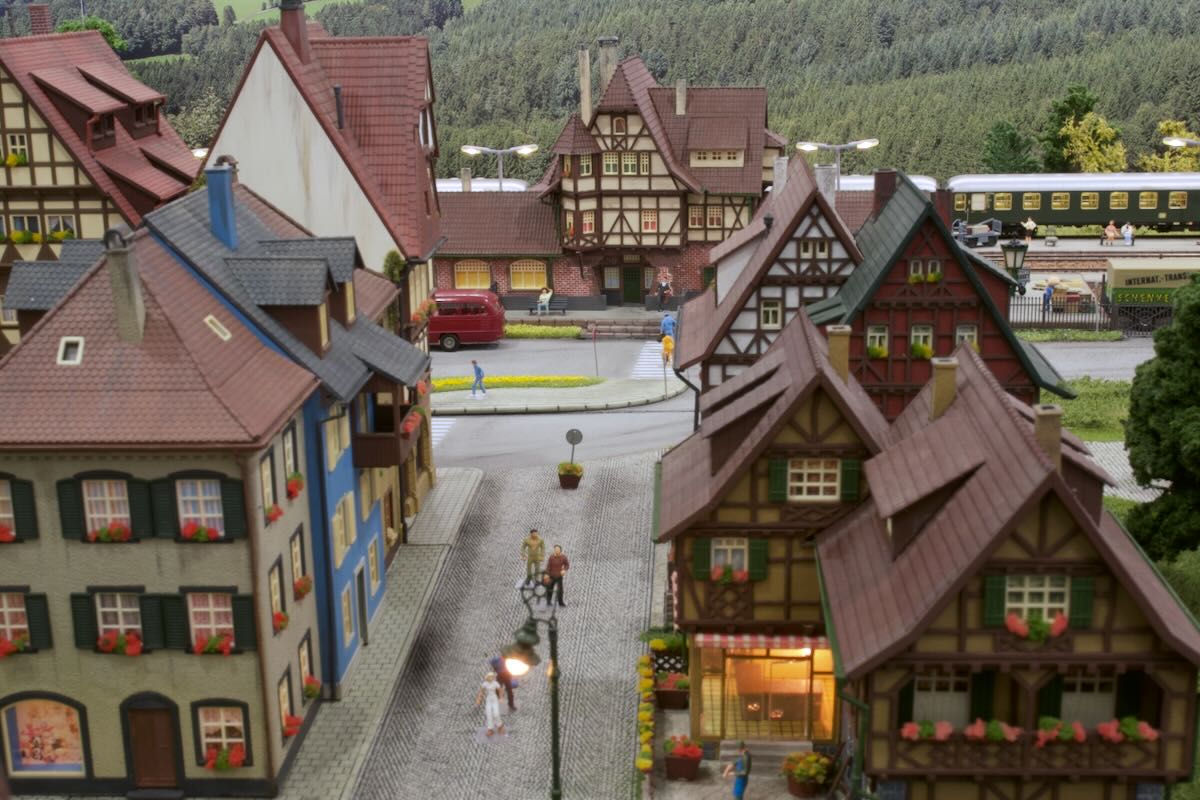

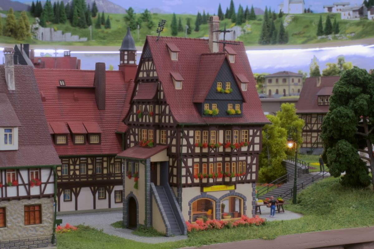

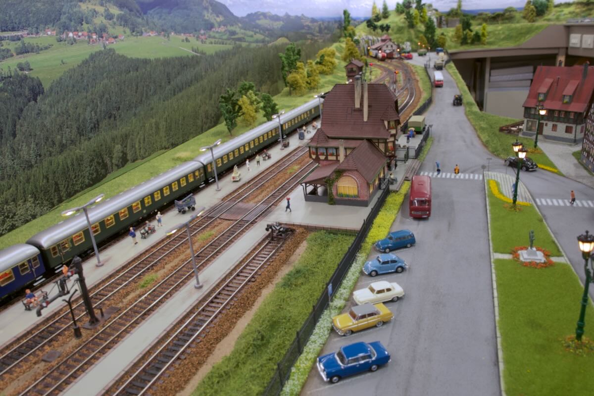

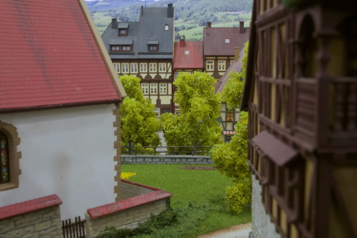

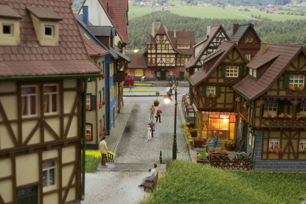

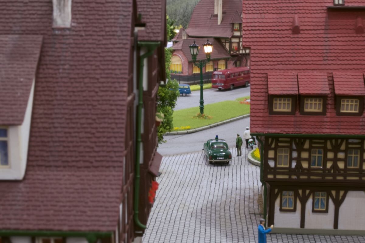

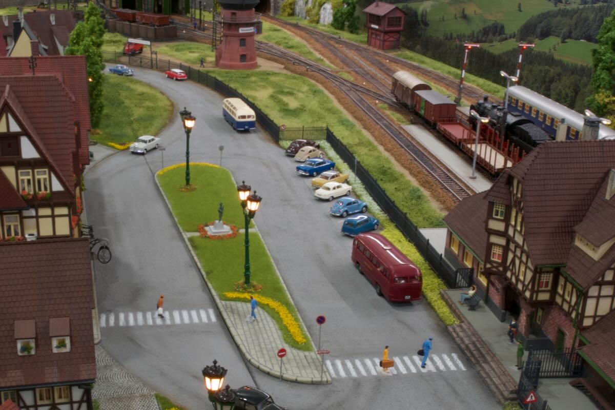

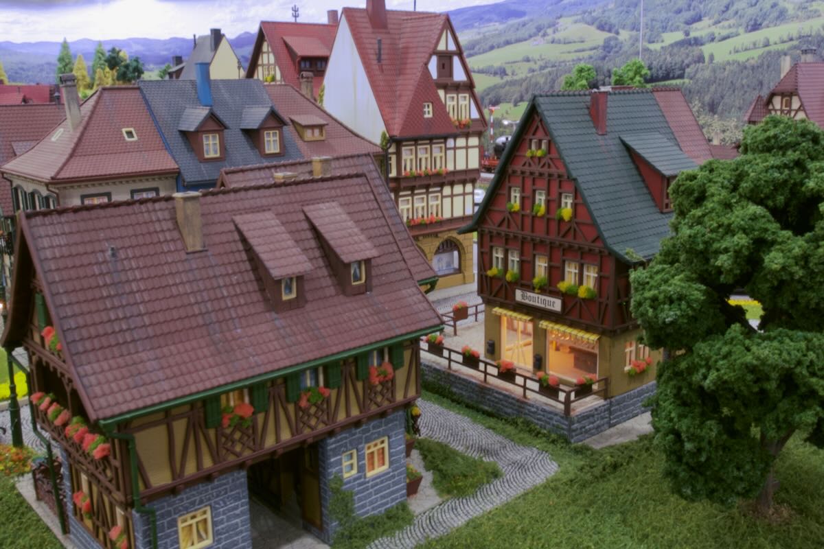

Inizio con queste foto...

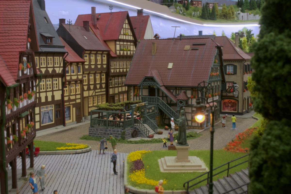

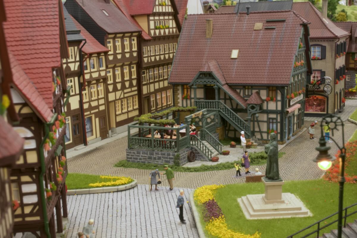

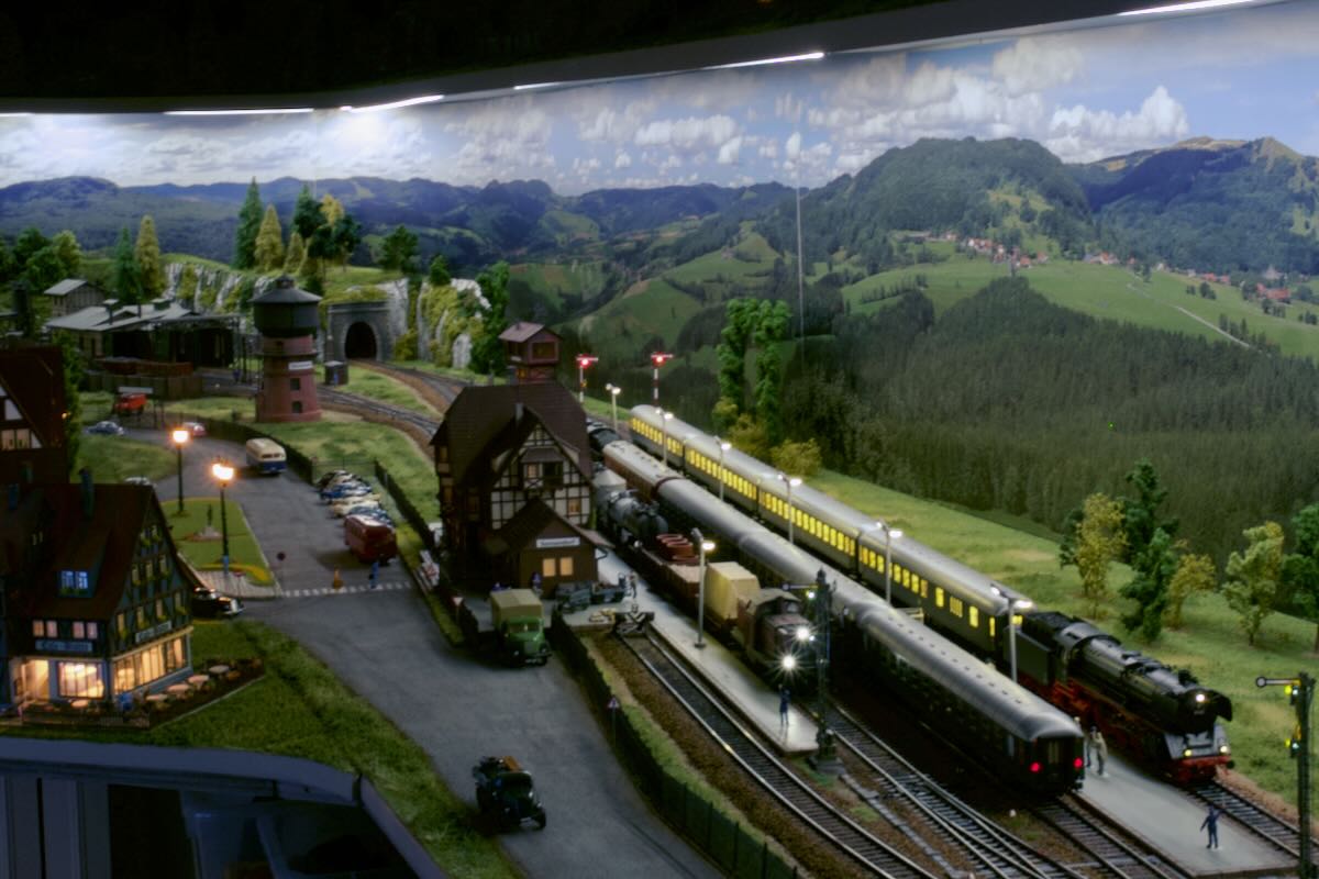

...eccone altre:
2026 01 09 - Sonnendorf (16).jpeg [ 174.32 KiB | Osservato 2016 volte ]
2026 01 09 - Sonnendorf (15).jpeg [ 147.38 KiB | Osservato 2016 volte ]
2026 01 09 - Sonnendorf (17).jpeg [ 150.14 KiB | Osservato 2016 volte ]
2026 01 09 - Sonnendorf (18).jpeg [ 179.87 KiB | Osservato 2016 volte ]
2026 01 09 - Sonnendorf (19).jpeg [ 156.27 KiB | Osservato 2016 volte ]
2026 01 09 - Sonnendorf (20).jpeg [ 136.15 KiB | Osservato 2016 volte ]
2026 01 09 - Sonnendorf (21).jpeg [ 158.13 KiB | Osservato 2016 volte ]
2026 01 09 - Sonnendorf (22).jpeg [ 141.73 KiB | Osservato 2016 volte ]
2026 01 09 - Sonnendorf (23).jpeg [ 119.78 KiB | Osservato 2016 volte ]
2026 01 09 - Sonnendorf (24).jpeg [ 116.25 KiB | Osservato 2016 volte ]
2026 01 09 - Sonnendorf (25).jpeg [ 148.15 KiB | Osservato 2016 volte ]
2026 01 09 - Sonnendorf (26).jpeg [ 176.4 KiB | Osservato 2016 volte ]
2026 01 09 - Sonnendorf (27).jpeg [ 139.8 KiB | Osservato 2016 volte ]
2026 01 09 - Sonnendorf (28).jpeg [ 155.79 KiB | Osservato 2016 volte ]

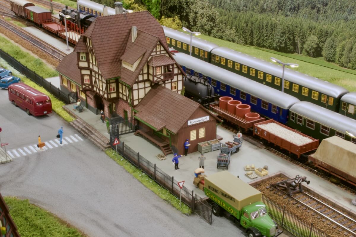

Qualche piccola modifica: le strisce pedonali, inizialmente decentrate (per mancanza di spazio sul lato opposto), grazie all’eliminazione di 5 edifici sono state messe di fronte all’ingresso della stazione…
2025 11 16 - Stazione Sonnendorf 7.jpg [ 273.68 KiB | Osservato 2009 volte ]
piccole modifiche - 2.jpeg [ 179.84 KiB | Osservato 2009 volte ]
piccole modifiche - 3.jpeg [ 123.52 KiB | Osservato 2009 volte ]

Ho anche modificato le scritte sopra ai cancelli che portano all’area merci e al deposito loco.
Per indicare “deposito locomotive di Sonnendorf” la grammatica corretta è la nuova (verificato con un amico tedesco).
Ho anche rimpicciolito il carattere e ingiallito un pò la carta e aggiunto qualche macchia di ruggine...
2026 01 09 - piccole modifiche - 3.jpg [ 282.67 KiB | Osservato 1988 volte ]
2025 10 08 - area merci Sonnendorf (2).jpeg [ 225.92 KiB | Osservato 1993 volte ]
2026 01 09 - piccole modifiche - 4.jpeg [ 153.96 KiB | Osservato 1993 volte ]

...aggiungo qualche immagine "by night" :mrgreen:
:wink:
2026 01 09 - Sonnendorf by night (1).jpeg [ 146.08 KiB | Osservato 1977 volte ]
2026 01 09 - Sonnendorf by night (2).jpeg [ 127.58 KiB | Osservato 1977 volte ]
2026 01 09 - Sonnendorf by night (3).jpeg [ 139.7 KiB | Osservato 1977 volte ]
2026 01 09 - Sonnendorf by night (4).jpeg [ 111.12 KiB | Osservato 1977 volte ]
2026 01 09 - Sonnendorf by night (5).jpeg [ 137.58 KiB | Osservato 1977 volte ]
2026 01 09 - Sonnendorf by night (6).jpeg [ 146.77 KiB | Osservato 1977 volte ]
