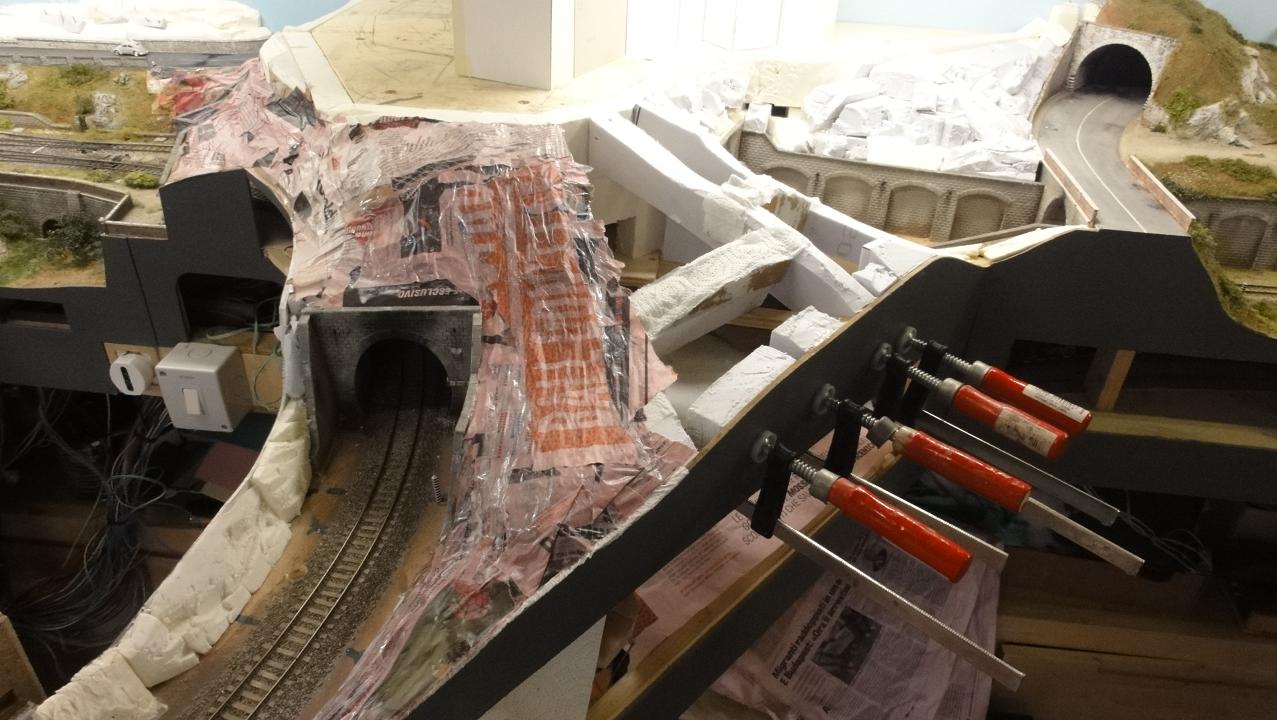

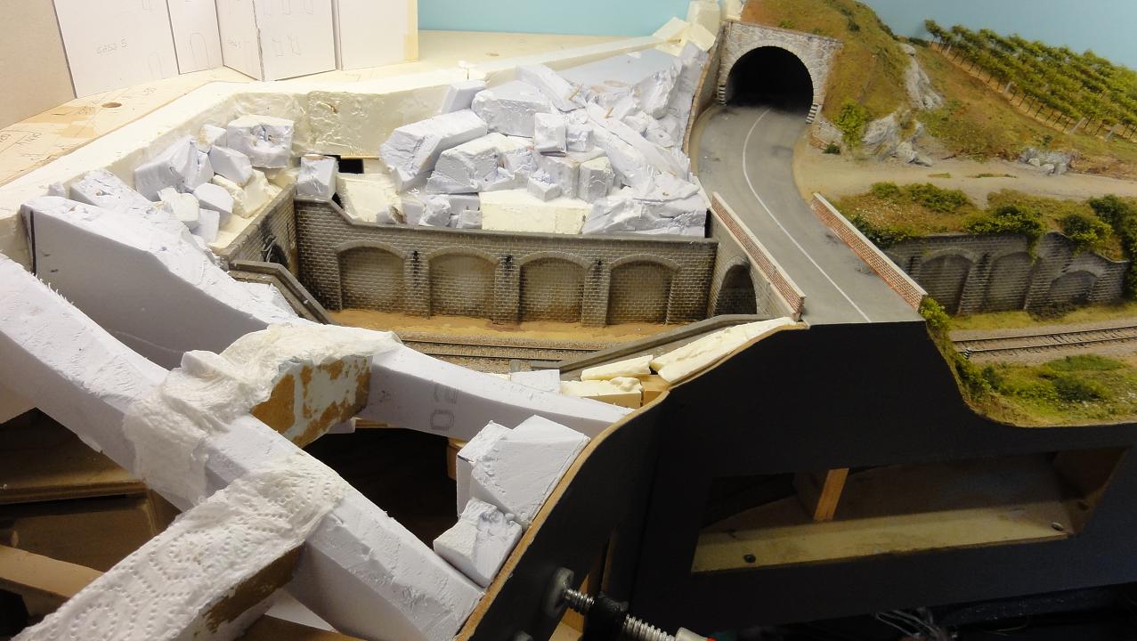

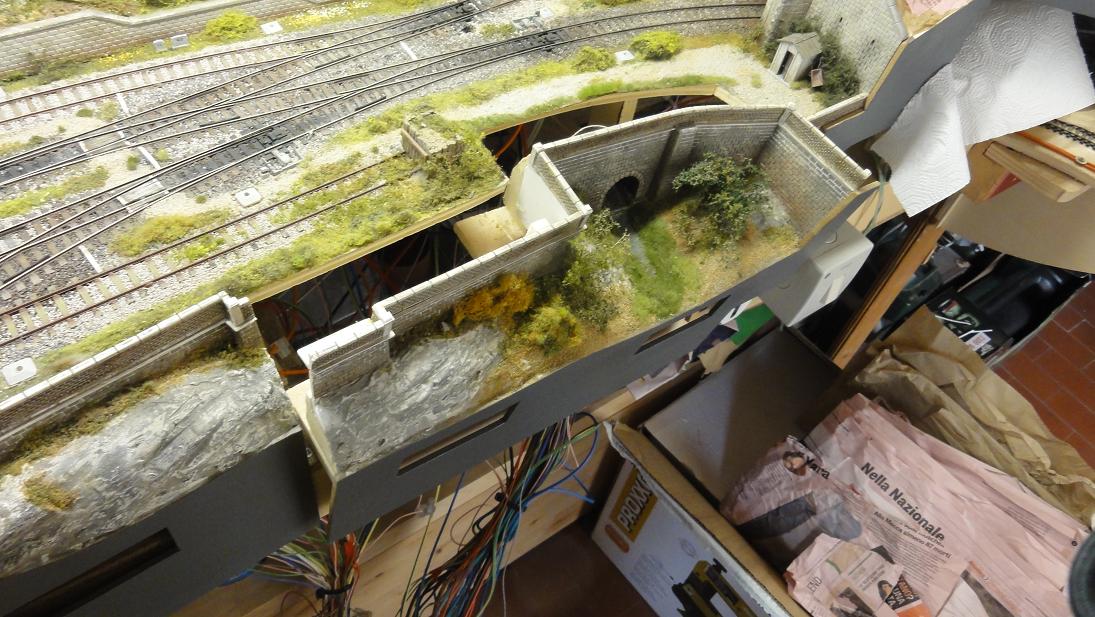

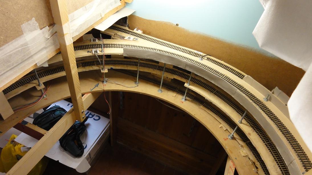

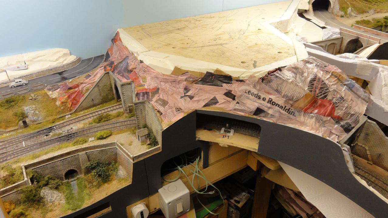

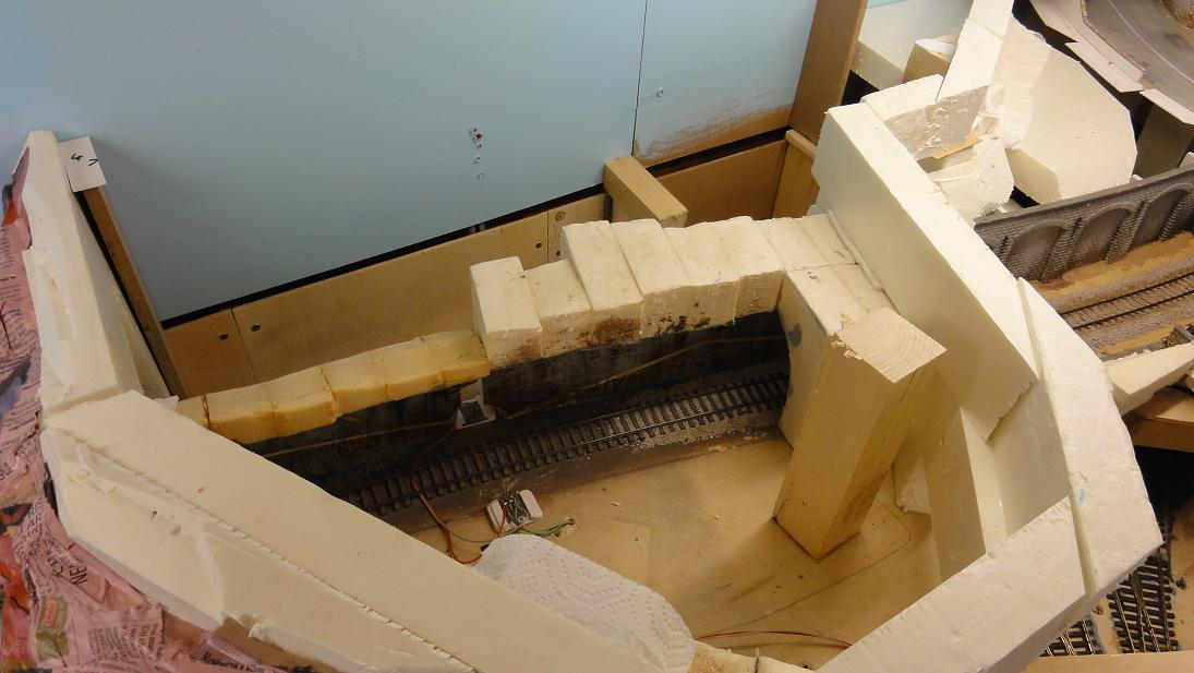

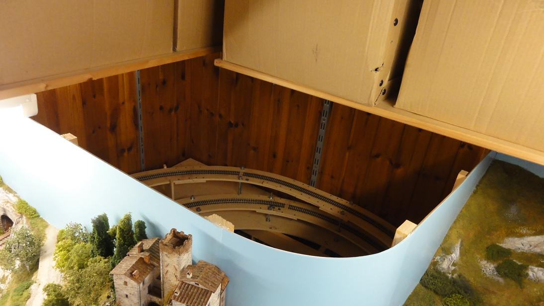

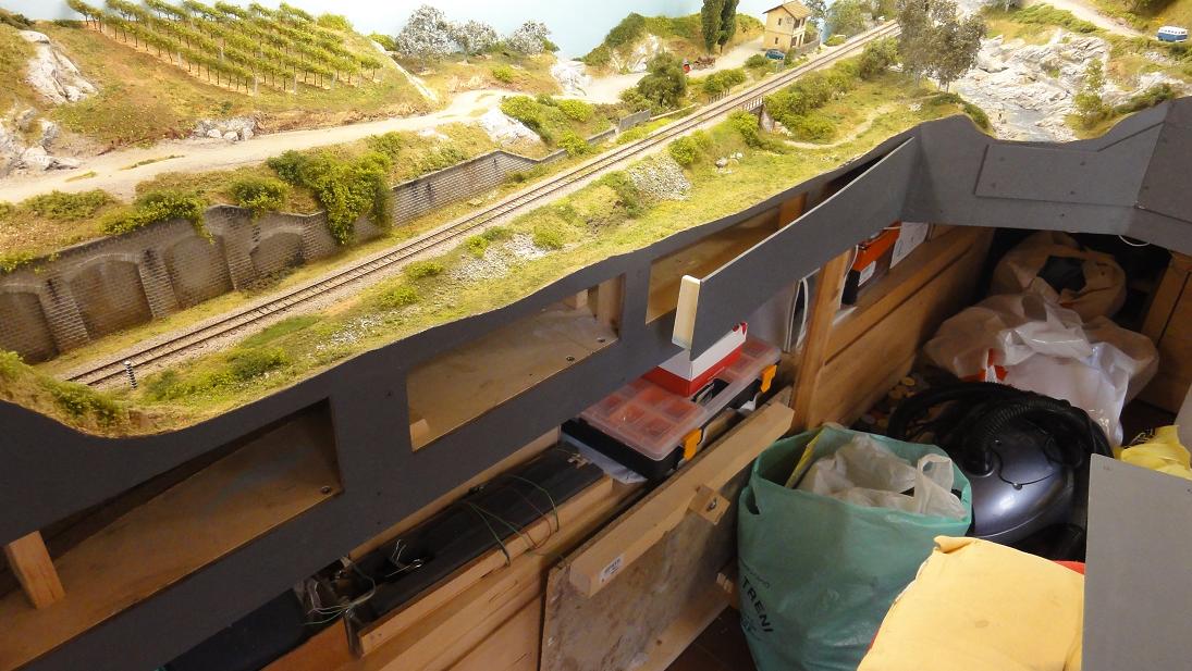

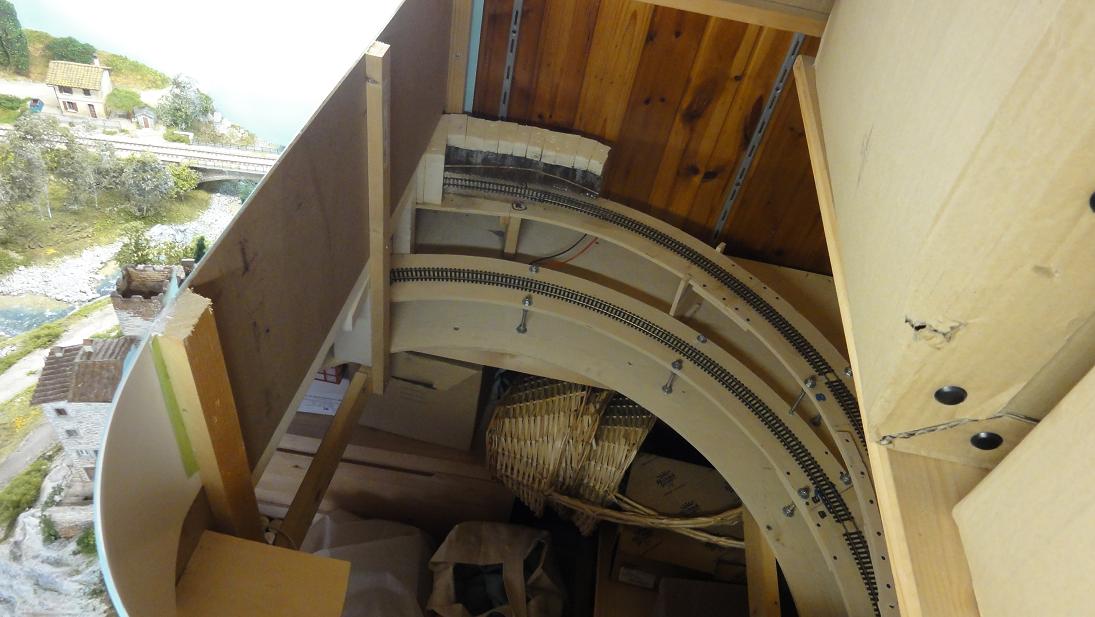

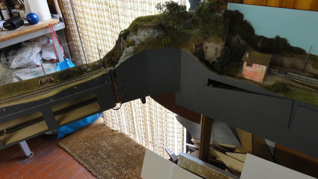

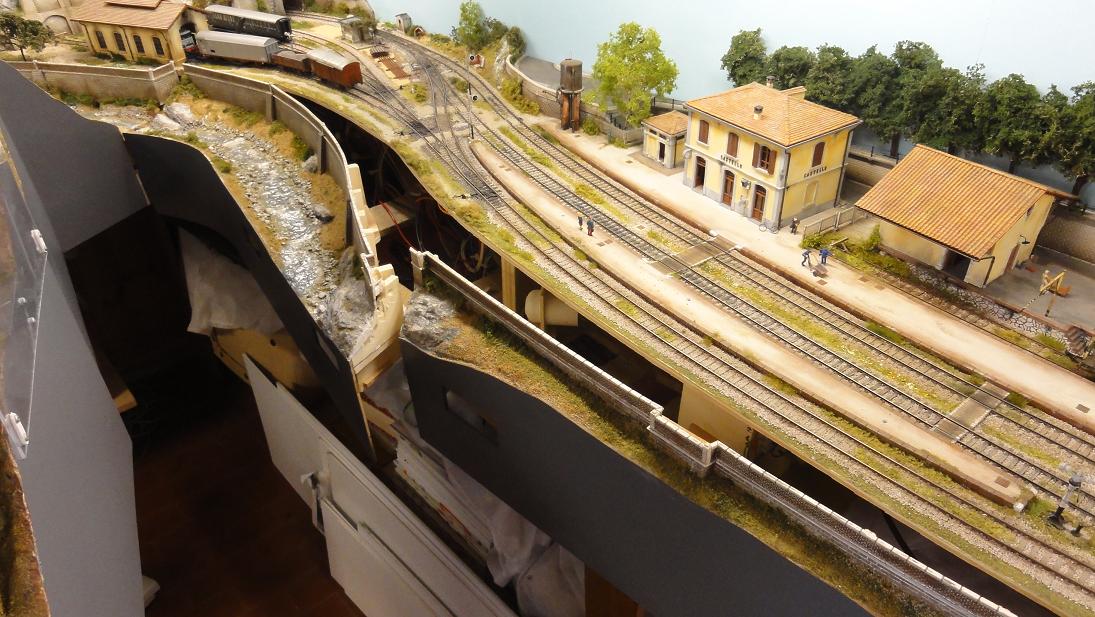

Ciao Luciano, guardando il work in progress mi sono chiesto, come fai a recuperare un mezzo sviato in galleria. Ok, negli elicoidali e nei capi di ritorno, non c'è problema, ma in punti come la biforcazione sotto al torrente/casello, la radice della stazione lato rimessa, la galleria in curva prima del "cancello" x entrare dentro al plastico...come fai? Non mi sembra di vedere delle zone ammovibili per intervenire....
Invece per quanto riguarda gli elicoidali/capi di ritorno, se ci entri dentro strisciando sotto il plastico, esiste poi la possibilità di rimuovere il paesaggio per poterti alzare in piedi?
Ciao e complimentissimi!
Despx
Nelle foto 851/852/853 si può notare come sia libera la parte superiore dell'interno delle spirali.Le rotaie sono tutte accessibili.
nelle foto 854/855 si vedono tre aperture che danno l'accesso ad una stazione nascosta.
Nelle foto 856/857/858 si notano altrettanti "tappi" per l'accesso sia sulla linea che alla seconda stazione nascosta.
851.97.JPG [ 106.24 KiB | Osservato 8262 volte ]

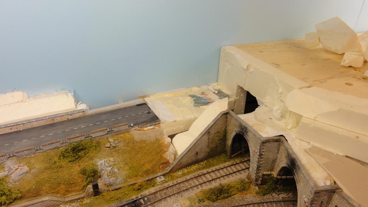

Nella foto 859 si può notare la sede dove sarà montato un pannello estraibile.

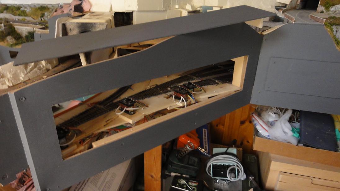

Nella foto 860 invece è rappresentato l'unico punto poco accessibile. Ci si arriva da sotto ma con difficoltà.

Grazie Luciano sei stato cristallino! :wink:

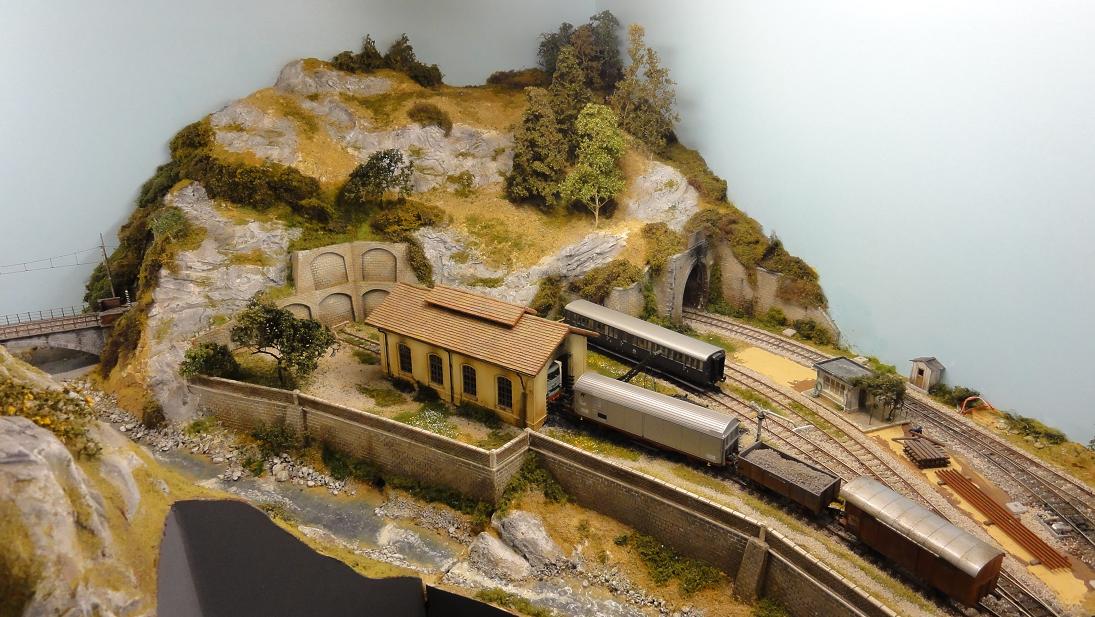

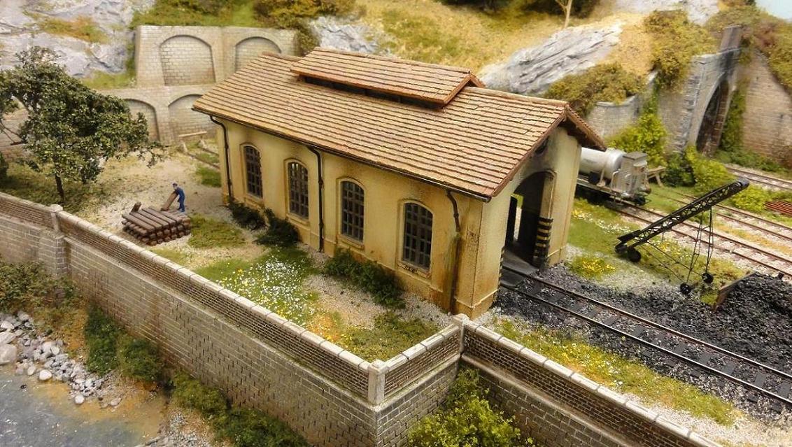

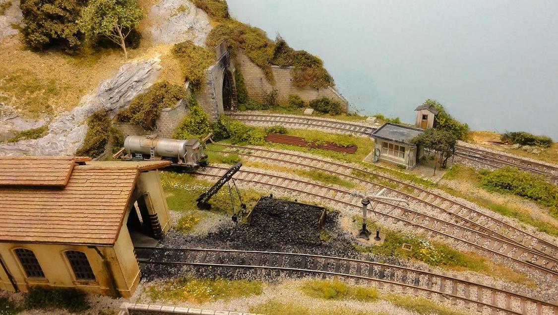

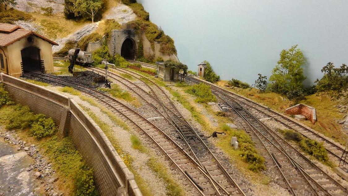

Un ritocchino di vegetazione anche nella zona dei binarini morti e della rimessina del plastichetto.

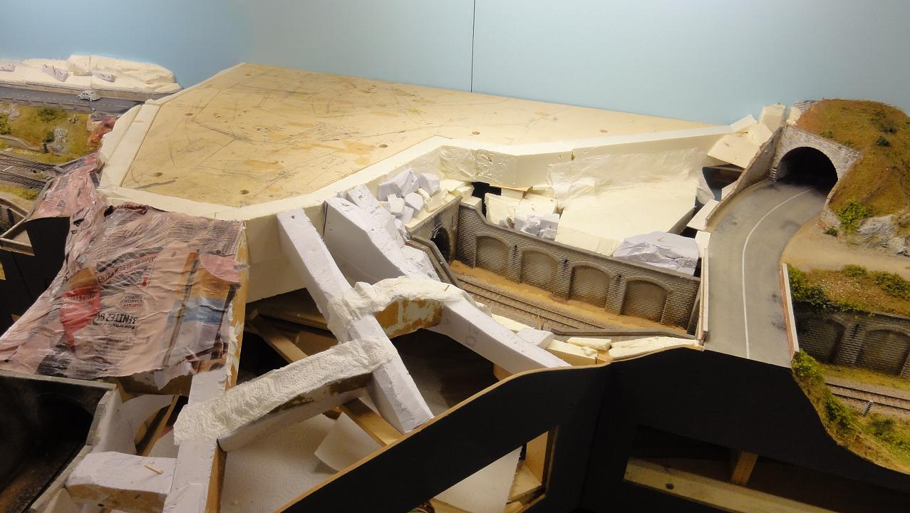

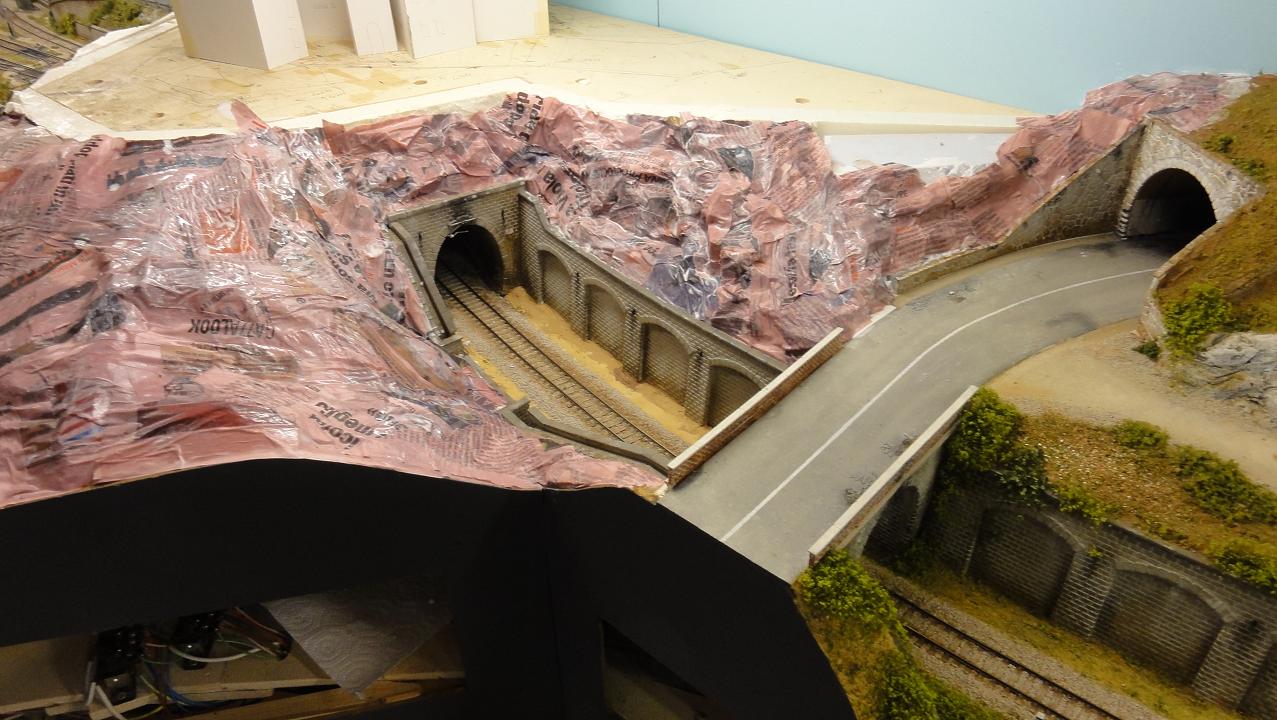

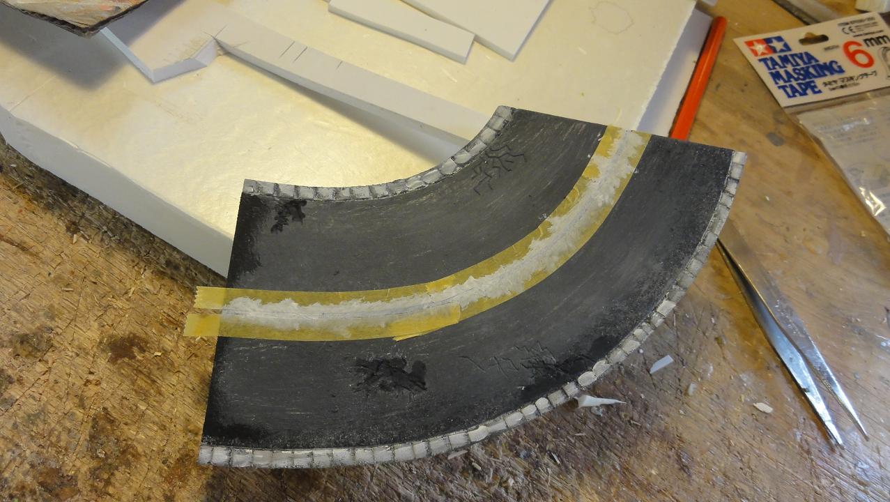

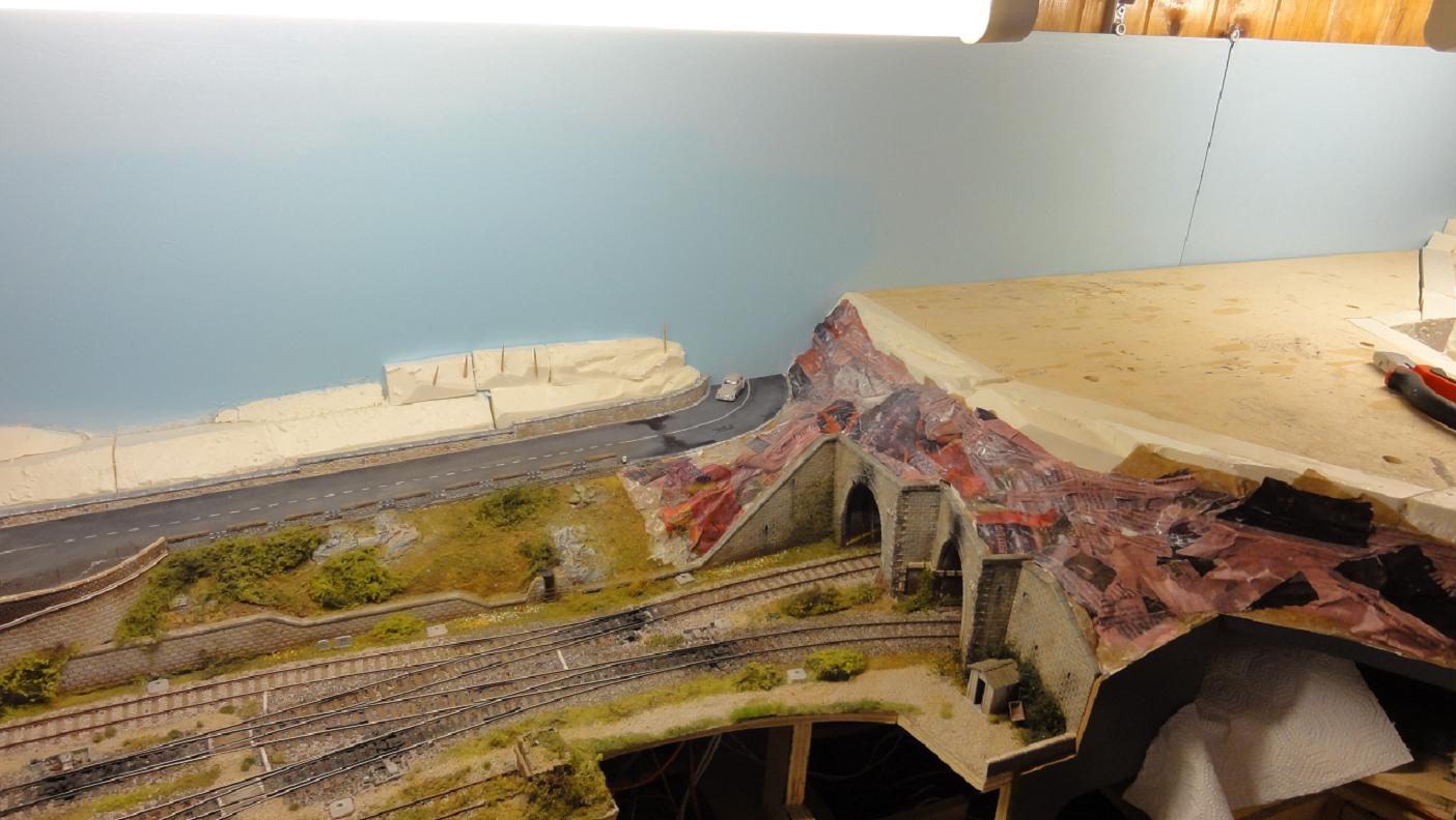

Intanto Vi ringrazio per i complimenti e poi posto altre foto del lavoro che va avanti. Ho eliminato una galleria stradale e ho cominciato a riempire la collina dove sorgerà il paesino. Ci vorrà del tempo ma...sorgerà,sorgerà!

La galleria, Antonio, l' hai sulla coscienza!
Quattro alberi proprio in traiettoria, in curva, dove si schiantano gli automobilisti, e siamo a posto!
Ma come le progettavano male le strade, gli ingegneri di allora. La sicurezza, una chimera!
