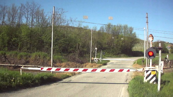

Il PL installato nel plastico è un PL a semibarriere, come questo:
PL_SEMIBARRIERE.JPG [ 68.28 KiB | Osservato 7359 volte ]
che al vero si trova solo in linea e le cui sbarre chiudono una sola corsia della carreggiata.

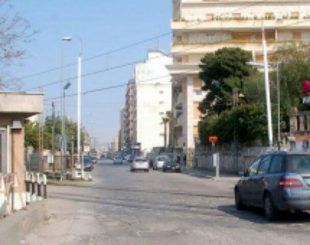

Nella situazione del plastico sarebbe necessario un PL "normale" come questo:
PL_NORMALE.JPG [ 66.6 KiB | Osservato 7359 volte ]
...e tutto sarebbe a posto e realistico! :wink:

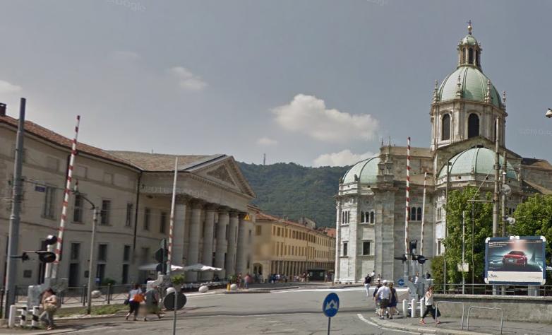

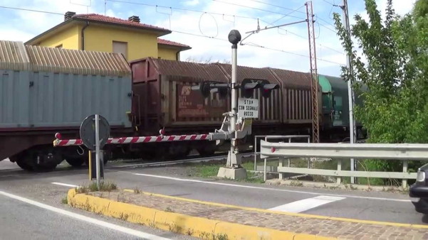

Como lago - PL a semibarriere in ambito stazione.JPG [ 50.24 KiB | Osservato 7322 volte ]
PL in uscita da Como lago (da Google street view).
Visto funzionare, esso non è un PLA, ma un normale PL di stazione, ma dotato di barriere e lampeggianti Westinghouse come quelli dei PLA.
Notare i lampeggianti disposti in modo "strabico" e le semibarriere in coppia per chiudere tutta la carreggiata.

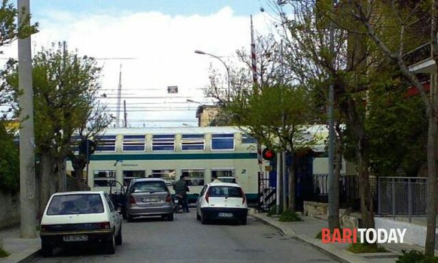

Buona sera a tutti,
vi riporto due passaggi a livello in pieno centro a Bari, molto vicini e praticamente in ambito stazione:
quello Fse in via Oberdan, fra Bari centrale e bari Fse, con semibarriere nonostante la posizione nevralgica:
IMG_20160816_25416.jpg [ 52.77 KiB | Osservato 7298 volte ]
e quello FS (ormai soppresso) sulla vecchia sede della Bari Taranto, all'estremo opposto di Bari centrale qualche centinaio di metri dopo, con semibarriere doppie a chiudere tutta la carreggiata
IMG_20160816_13148.jpg [ 39.92 KiB | Osservato 7298 volte ]

ammiraglio,
credo che nessuno dei due sia un PLA.
Il secondo non ha le sbarre Westinghouse.
Il primo, pur avendole, non mi sembra un PLA per i seguenti motivi :
- manca il pedale nei pressi dell' attraversamento
- le luci lampeggianti non sono ripetute su entrambi i lati
Per questo mi pare che sia simile a quello di Como lago. Ovvero un PL di stazione dotato di sbarre Westinghouse, probabilmente perchè meno costose.

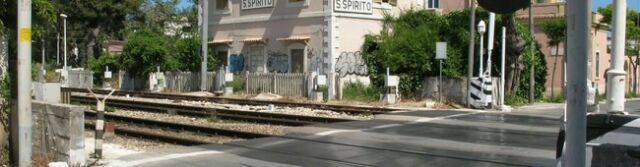

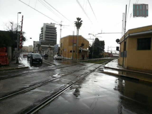

Ringrazio innanzitutto il prof. Minghetti per la precisazione: confesso che in tema di impianti fissi e regolamento segnali sono MOLTO deficitario e prendo lavate di testa anche dai macchinisti amici o affini che siano.
Se ho capito bene il PL westinghouse è quello con le 'mitiche' campane e le luci lampeggianti: ne prendo attenta nota, su questo difendo la scelta di Riccardo quanto meno per il profilo dello spettacolo.
La discussione mi ha spinto a pubblicare quelle foto a titolo di ulteriore esempio nonché confronto 'ravvicinato' tra PL concessi e statali in città e prossimi alla stazione: spero di non aver confuso le acque invece di fornire esempi validi.
Aggiungo altre due immagini dei famigerati PL (che credo siano telecomandati ma non so se dal treno o dalla stazione di s.spirito) alla periferia nord di Bari, dove ce n'è uno ogni 50 metri in pieno paese:
lato nord fermata Palese Macchie... (pure guasto, dannazione! )
IMG_20160816_9428.jpg [ 55.79 KiB | Osservato 7237 volte ]
e radice sud stazione S.Spirito (che in questo punto somiglia a quella di Riccardo)
IMG_20160816_54674.jpg [ 28.15 KiB | Osservato 7237 volte ]
Spero che stavolta siano un paragone utile! :mrgreen:

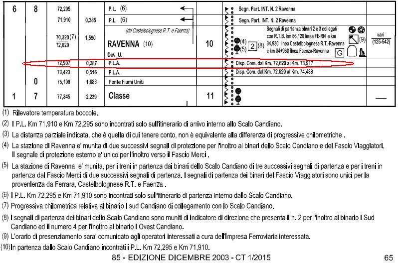

Aggiungo un altro tecnicismo, ma che credo abbia la sua importanza.
Dal Fascicolo Linea 85 di RFI :
Stralcio PLA da fascicolo linea 85.JPG [ 112.2 KiB | Osservato 7213 volte ]
La parte cerchiata si riferisce a quel passaggio a livello.
Deduco che la dicitura "Disp. Com. dal km 72,620 al km 73,917" stia a significare :
- movimenti verso Ravenna : pedali di comando posti al km 73.917, ovvero in linea
- movimenti in uscita da Ravenna : comando posto al km 72.620, ovvero all' altezza del Fabbricato Viaggiatori
Quest' ultima affermazione significa che il comando di chiusura è dato dall'apparato centrale con la disposizione a via libera di un qualsiasi segnale.
Poi il funzionamento del PLA è come gli altri, con circuito di binario e pedale per la liberazione ed apertura.
L' unica accortezza è che deve stare fuori dalla zona protetta dai segnali, che si estende 100 m oltre essi verso il PLA.
