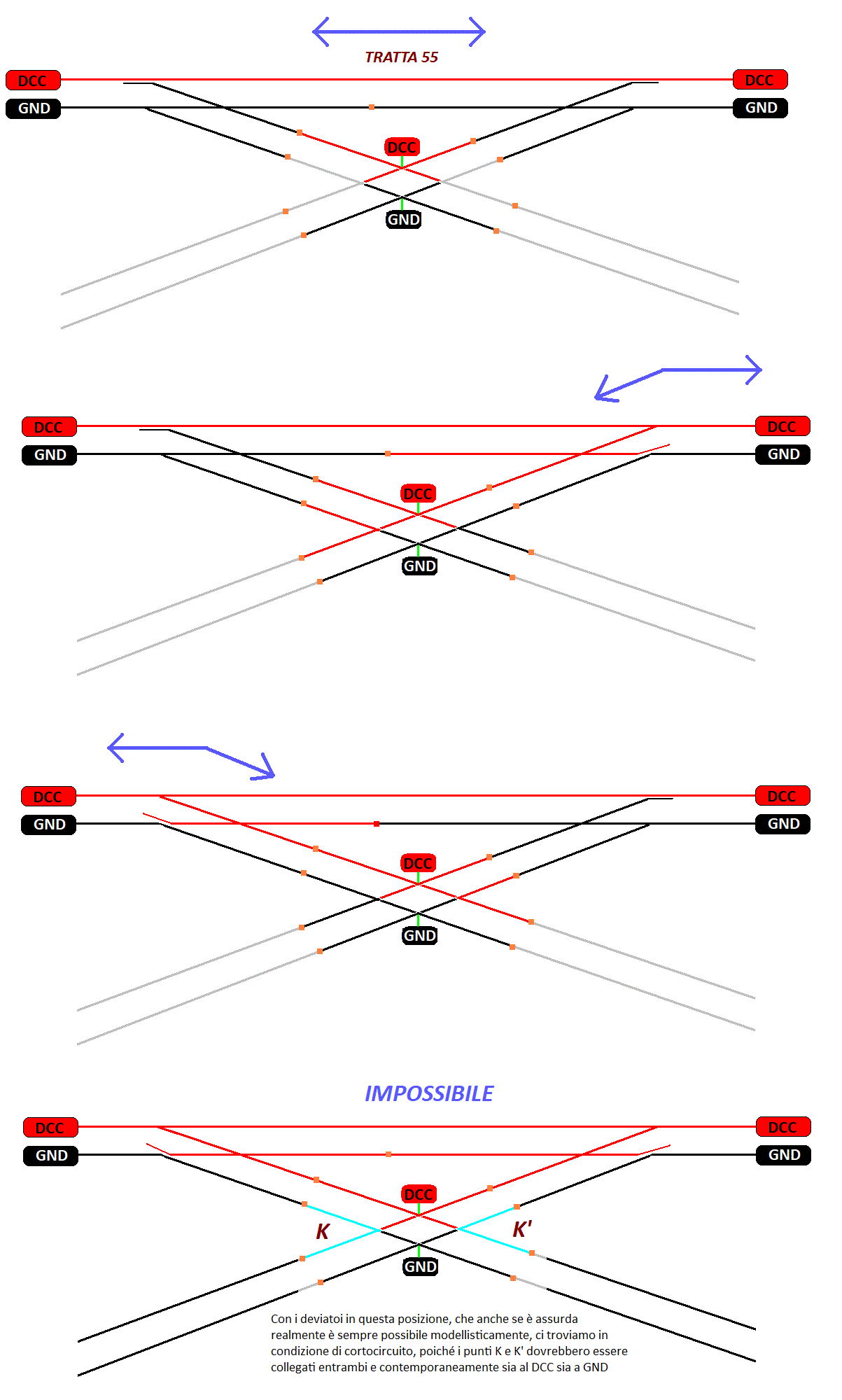

Rotaie equipotenziali. Qualcosa mi dice che si debba iniziare da qui a studiare i sezionamenti.

Una bella gatta da pelare. Ho capito perché chi produce la doppia bretella la fa solo insulfrog.

Ed ecco perché son dolori…
fregatura.GIF [ 45.3 KiB | Osservato 4762 volte ]

In virtù del fatto che l'angolo del SLE-193 è ampio e quindi i cuori sono relativamente corti per poter fermare un mezzo a passo corto, io per evitarmi tanti mal di testa andrei sul SL-193 insulfrog.
Se usi il SLE-193 devi per forza comandare tutti gli scambi che lo interessano con una logica combinatoria che impedisca il caso "impossibile" ...oddio...è tutto fattibile ma il mal di testa è assicurato! Diciamo che rasenteresti "Ufficio Complicazioni Affari Semplici" :lol: :lol: :lol: :wink:

Proverò con l'incrocio insulfrog, e mi sa che anche l'altro incrocio soffrirà dello stesso male, quello si risolve con un inglese.

Confronto tra due sistemi.
Immaginephoto sharing
La differenza tra i due sistemi è davvero poca, in questo caso.
Nell'electrofrog il cuore dello scambio ha tutte le rotaie collegate elettricamente tra loro. In questo caso deve essere previsto un sistema per alimentarlo, di volta in volta, a seconda delle necessità. Generalmente non c'è bisogno di nulla, sono gli aghi stessi che provvedono a ciò. Se, invece, si vuole maggiore sicurezza, allora si ricorre ad un circuito elettrico.
Nell'insulfrog, invece, la punta delle rotaie del cuore è isolata, manca la continuità elettrica tra le due che formano la punta. In questo caso anche se ne alimentiamo una con il positivo e l'saltra con il negativo, non si ha il corto circuito che si avrebbe con l'electrofrog.
Come si vede la differenza è minima e non giustificherebbe un circuito come quello che avevo pensato. Ma il problema non è questo, è molto più importante e sottovalutato.
