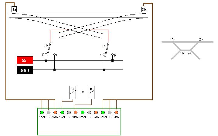

Quindi non come l'ho fatto io? (schema a fine pag precedente)

Come collegamenti e disposizione, intendevo questa :
Due scambi al posto di un incrocio - 2a.JPG [ 29.08 KiB | Osservato 5632 volte ]
Un solo relè per incrocio, al posto di uno dei due scambi fittizi.
Stefano Minghetti

p.s. ho corretto i collegamenti S e R al secondo gruppo di contatti, perchè li avevo disegnati errati.

Ok, in sostanza sono la stessa cosa, tu hai sfruttato le uscite N-R di una sezione del decoder, io le due uscite N-N di due sezioni del decoder, ma la sostanza penso sia la stessa.
Io ho messo un relè ripetitore perché, come dici tu, la corsa dei contatti in un bistabile è minore che in un relè normale, e siccome le due molle estreme sono collegate ai due poli dell'alimentazione di trazione, il pericolo che durante la commutazione le tre molle possano trovarsi assieme è maggiore.
Per questo ho fatto tutte quelle foto alla posizione dei contatti.
Mi dilungo in spiegazioni perché ho alcuni amici che mi hanno chiesto, quando si tratta di argomenti che hanno a che fare con l'elettricità, se posso essere esaustivo anche per loro che non sono molto ferrati nel ramo. Naturalmente quelli che lo sono porteranno un po' di pazienza.
Stefano vedo che tu collegheresti direttamente i bistabili alle rotaie, pensi che non vi siano rischi? Ho visto che le specifiche danno per quasi tutti i casi un massimo di 2 A per contatto, anche quelli che dicono 3 poi, se si va a spulciare meglio diventano 2 A a 30 V. Ho avuto qualche problema con quei contatti.
Grazie per il tempo dedicato.

Dunque, ecco il tracciato rivisto. Così grazie anche a Stefano me la cavo con un solo bistabile.
