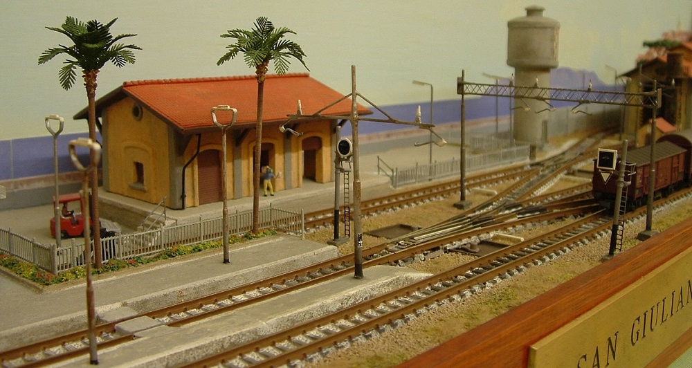

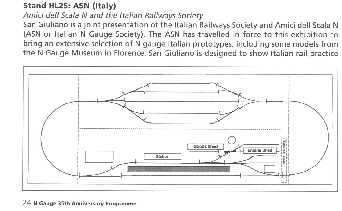

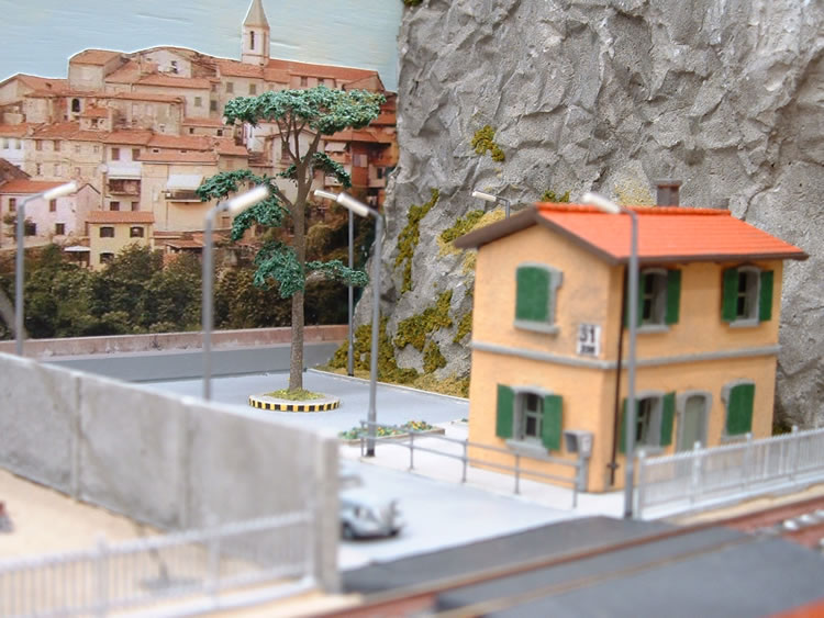

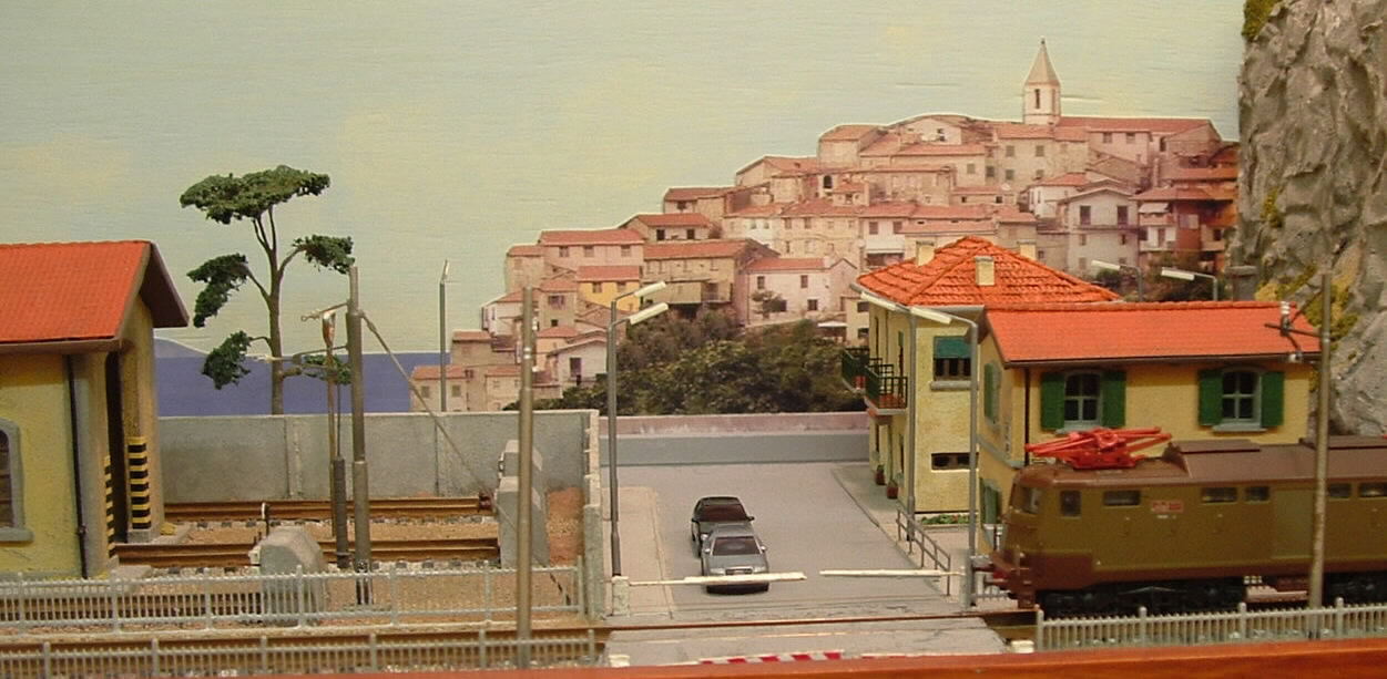

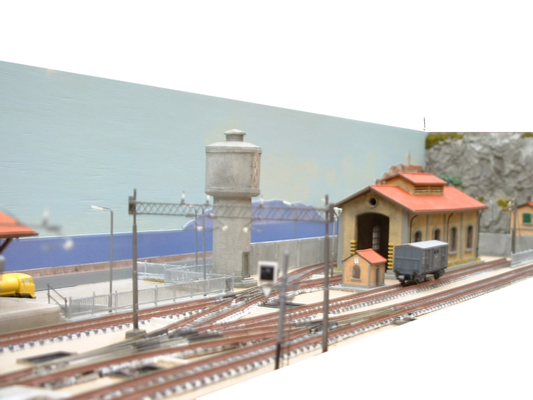

Nel lontano 2002 ebbi modo di costruire un piccolo plastico in scala N 'San Giuliano' da presentare al 35esimo anniversario della N gauge Society a Bletchley, UK (Settembre 2002). Nel 2003 il plastico partecipo` a varie mostre di modellismo e venne gratificato di un ampio servizio sulla rivista `Continental Modeller - Dicembre 2003'. Da allora, il plastico alloggia nella piccola mansarda di casa ed e` ancora operativo. Nonostante cio`, dopo poco piu` di 15 anni ho deciso di smontare il plastico e ricostruirlo seguendo grosso modo lo schema originario ma con qualche cambiamento. Durante queste vacanze natalizie mi propongo quindi di cominciare a smantellare con cura il plastico per poi successivamente ricostruirlo.
d1.jpg [ 152.34 KiB | Osservato 13071 volte ]

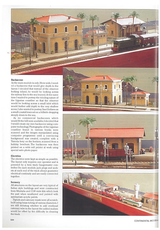

Dalla rivista `Continental Modeller':

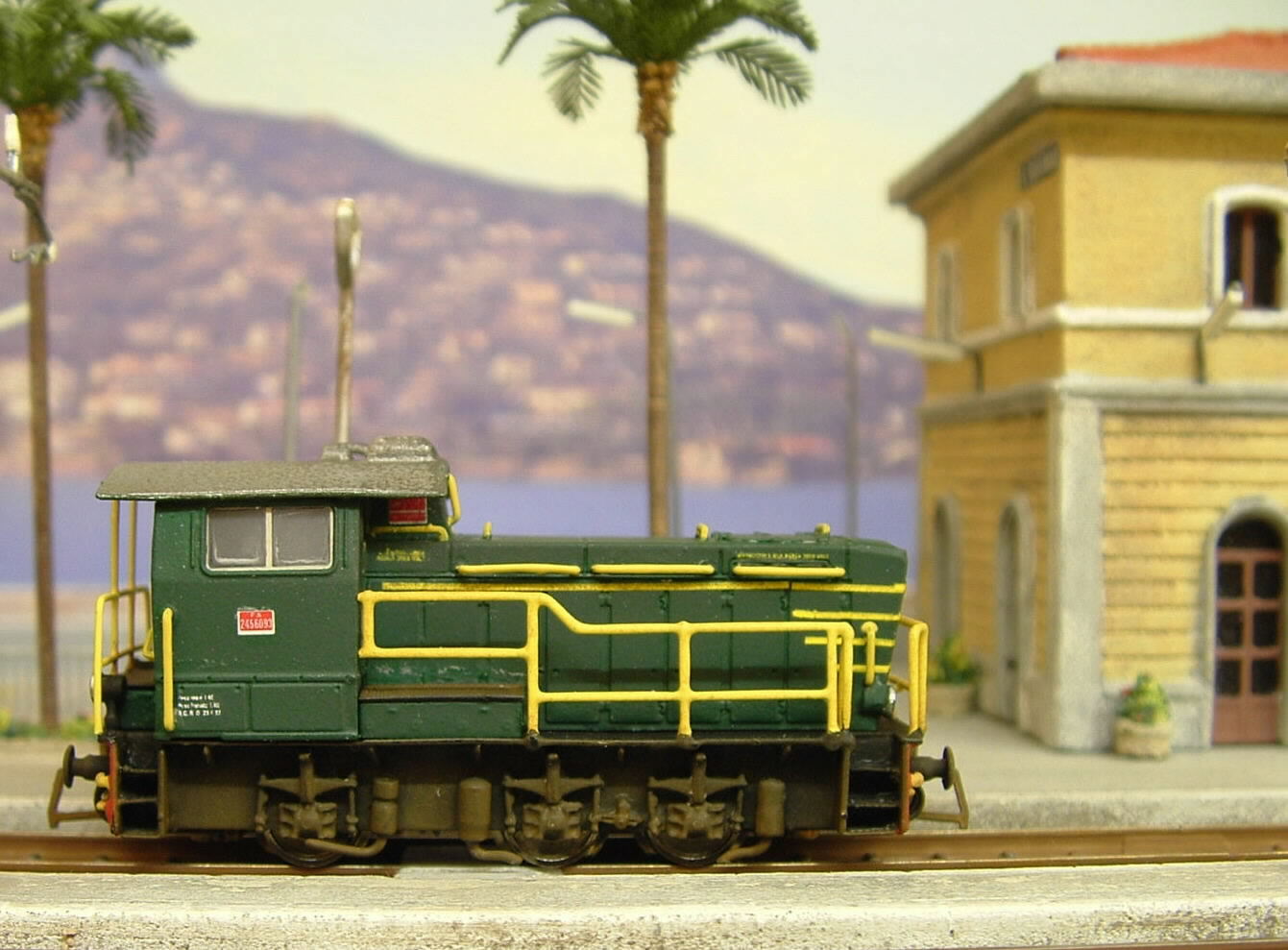

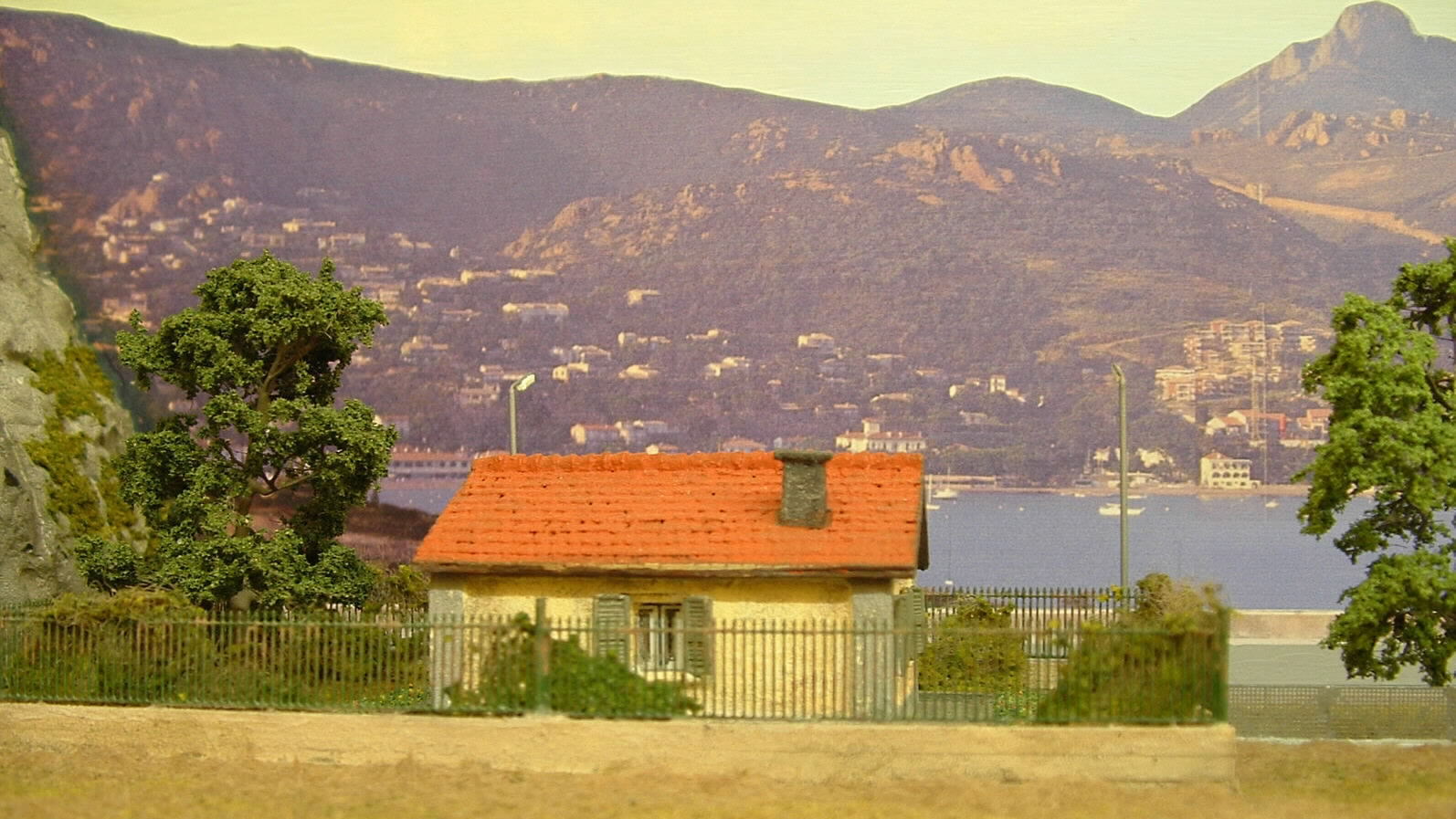

trains1.jpg [ 211.54 KiB | Osservato 12686 volte ]
bl03.jpg [ 104.73 KiB | Osservato 12686 volte ]
bl04.jpg [ 93.11 KiB | Osservato 12686 volte ]
bl05.jpg [ 93.73 KiB | Osservato 12686 volte ]
foto1.jpg [ 60.41 KiB | Osservato 12686 volte ]
foto3.jpg [ 158.7 KiB | Osservato 12686 volte ]
foto10.jpg [ 236.63 KiB | Osservato 12686 volte ]
foto11.jpg [ 154.2 KiB | Osservato 12686 volte ]
foto12.jpg [ 206.33 KiB | Osservato 12686 volte ]
foto13.jpg [ 128.65 KiB | Osservato 12686 volte ]
Ecco altre foto.

Da profano della scala N ho visto ultimamente grandi progressi nel rispetto della scala specie riguardo il segnalamento. Sul versante binari c'è qualche miglioramento?
Il tuo layout è estremamente realistico, segnali e binari sono ovviamente sovradimensionati.... E stonano un po ....
Ma se un binario ridotto inficia poi il funzionamento allora prediligo la tua vecchia scelta rispetto e soluzioni più attuali qualora esistano.
Grazie sempre per i tuoi volumi, fonte di sudori modellistici non indifferenti :mrgreen:
 Oggetto del messaggio: Re: PLASTICO: San Giuliano `revisited' di Giovanni Leone
MessaggioInviato: giovedì 13 dicembre 2018, 9:48
Messaggi: 2866
Bello e meritevole di attenzione, appunto meritevole di più attenzione come evitare di mettere un deviatoio triplo su un binario di circolazione poichè questo tipo di deviatoio non è (nella realtà) possibile fermascambiarlo e quindi realizzare l'indispensabile collegamento di sicurezza tra scambi e segnali che è il fondamento della sicurezza nella circolazione ferroviaria. Quindi in realtà quel deviatoio non potrebbe mai essere utilizzato in quella posizione.
Certo che quel tipo di deviatoio fa scena ma troppo frequentemente lo vedo installato impropriamente nei nostri impianti.
Va bene solo su binari di scalo o di deposito ma non su quelli di circolazine treni gestiti da apparati di sicurezza come in questo caso.
MessaggioInviato: giovedì 13 dicembre 2018, 11:13
Iscritto il: lunedì 29 aprile 2013, 12:59
Messaggi: 308
ANDREA CAVALLI ha scritto:
a profano della scala N ho visto ultimamente grandi progressi nel rispetto della scala specie riguardo il segnalamento. Sul versante binari c'è qualche miglioramento?Il tuo layout è estremamente realistico, segnali e binari sono ovviamente sovradimensionati.... E stonano un po .... Ma se un binario ridotto inficia poi il funzionamento allora prediligo la tua vecchia scelta rispetto e soluzioni più attuali qualora esistano.
Forse non mi sono spiegato bene. Il plastico fu costruito in tre mesi giusto per la mostra nel 2002. Venne usato armamento Fleischmann Profi per questioni di velocita`. Il triplo fu usato per questioni di spazio e infatti nell'articolo di CM spiego che non e`realistico. Le foto sono una testimonianza del `fu`. Ora voglio usare gran parte del plastico per costruire un nuovo 'San Giuliano' (appunto revisited). Il plastico verra`smantellato cercando di recuperare il piu`possibile ma ci saranno anche cambiamenti. Voglio ri-usare i tavolati, ma l'armamento Fleischmann va via, sostituito da Peco codice 55 e scambi Unifrog codice 55. Anche il track plan cambiera`(ancora non ho deciso quale sara`il nuovo tracciato). La fase piu`impegnativa sara`lo smantellamento del plastico (operazione molto delicata).
Spero di apportare qualche miglioramento alle mie doti costruttive. Dall'altra parte sono passati piu` di 15 anni da allora :wink:
Vi terro` informati sul progresso.
Giovanni

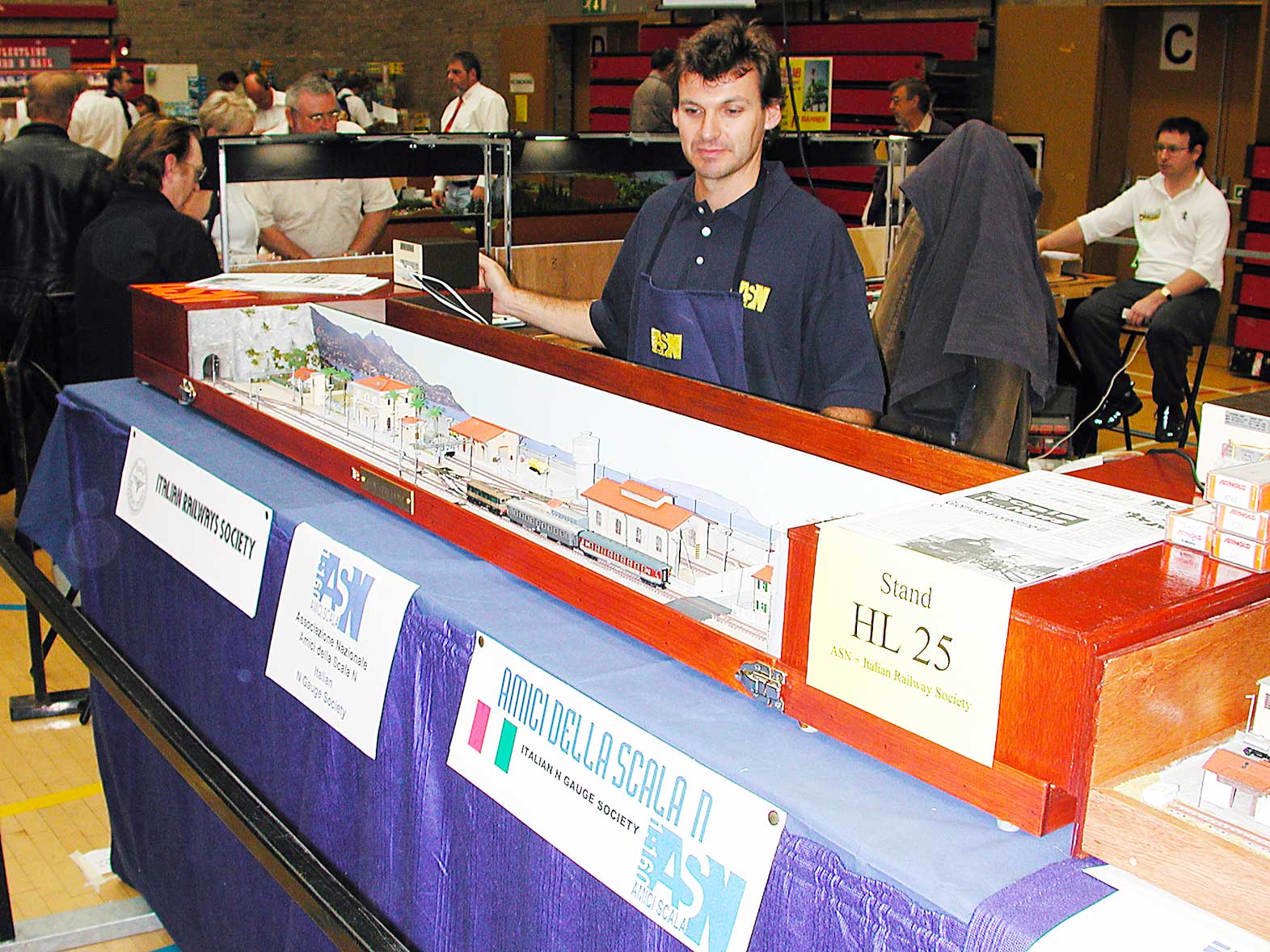

Aggiungo una foto a colori di Giovanni e del suo plastico (bellissimo) alla mostra di Bletchley, 2002...

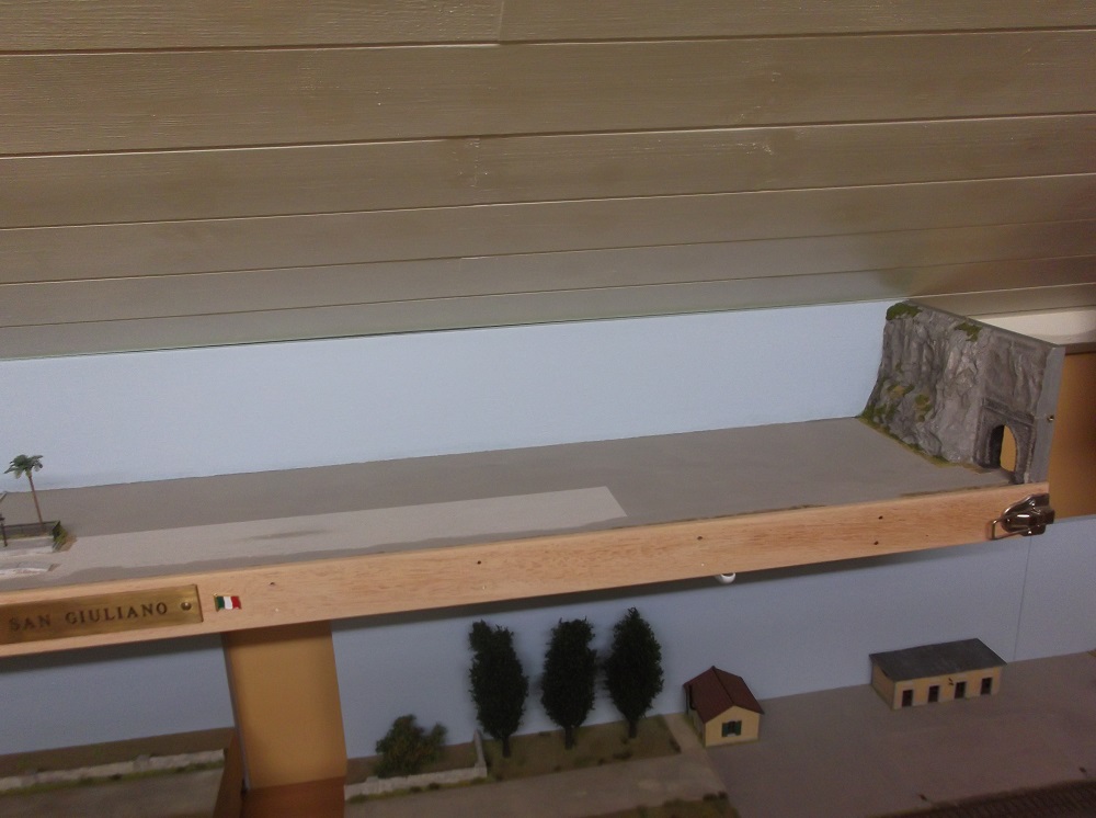

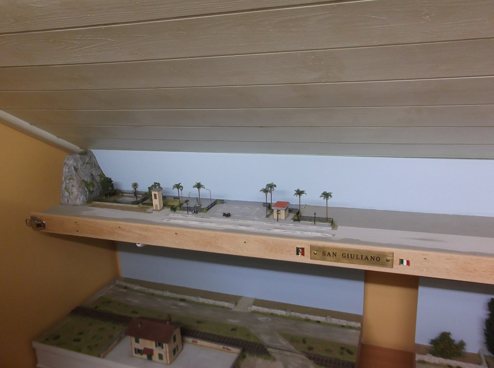

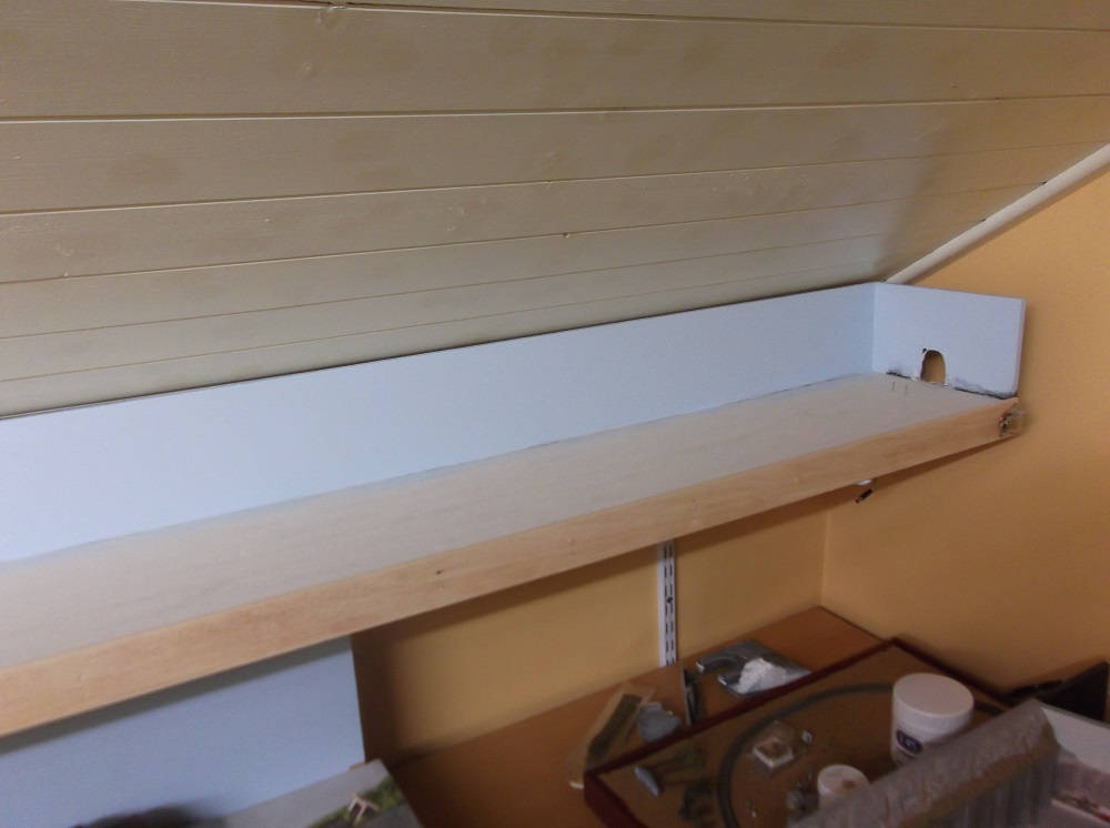

Plastico smantellato. Si ricomincia. Ho lasciato solo intatto l'area della stazione (gia`eseguita qualche piccola modifica) e qualche albarello. Ho levato uno dei portali di galleria (lato sinistro)
DSCF0534.JPG [ 234.45 KiB | Osservato 11917 volte ]
DSCF0535.JPG [ 215.33 KiB | Osservato 11917 volte ]
DSCF0536.JPG [ 197.19 KiB | Osservato 11917 volte ]
DSCF0537.JPG [ 198.34 KiB | Osservato 11917 volte ]
DSCF0538.JPG [ 298.82 KiB | Osservato 11917 volte ]
DSCF0539.JPG [ 268.47 KiB | Osservato 11917 volte ]

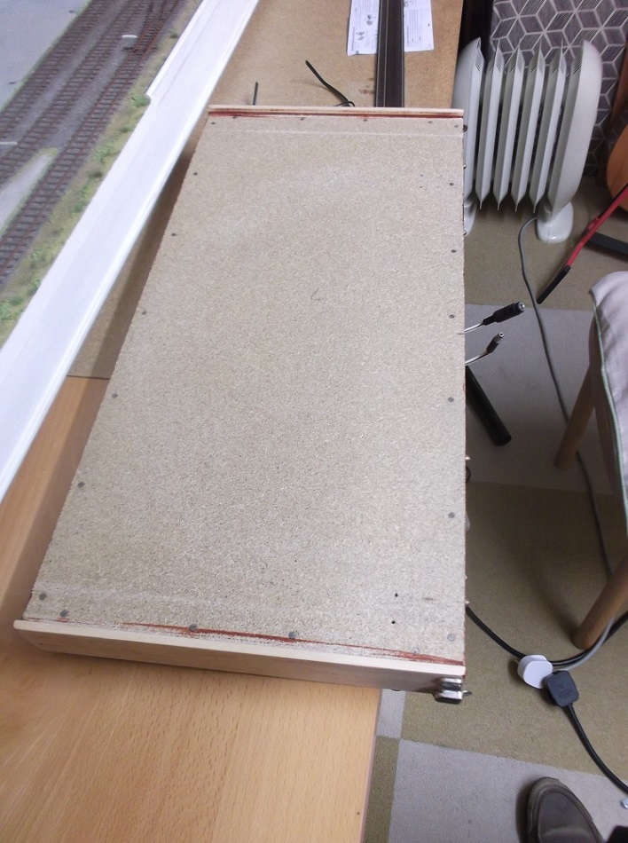

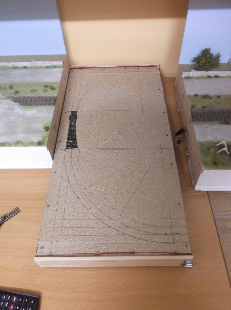

Le dimensioni dei 4 moduli sono:
Due moduli laterali, ciascun modulo 30.5cm x 60.5cm
Due moduli centrali, ciascun modulo 151.5cm x 22cm

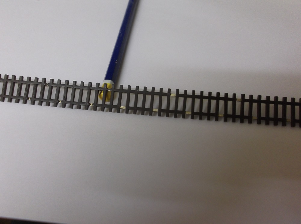

Il modulo laterale di sinistra e` quello che presenta piu`problemi dovendo formare una curva che sdoppia prima di connettere con il modulo centrale. Questo necessita di formare con il flessibile Peco codice 55 dei raggi di curvatura (rotaia esterna) molto stretti cioe`200mm e 235mm ed uno con raggio variabile tra 200 e 235mm.
Il raggio minimo consigliabile per formare curve con il flessibile e` di 304mm. Questo corrisponde anche al raggio minimo del track setter (usato per aiutare a formare curve con il flessibile).
Quindi dovro` usare il flessibile per creare curve non consigliabili. Se non funziona dovro`rivedere tutto.
DSCF0547.JPG [ 279.35 KiB | Osservato 11760 volte ]
Per agevolare la piegatura del flessibile ho allargato gli spazi. La foto mostra una sezione con spazi di origine (lato sinistro) e una sezione con spazi allargati (lato destro).
DSCF0544.JPG [ 176.29 KiB | Osservato 11760 volte ]
Non resta che provare.

Ho approntato delle " forchettine" con listelli legno che abbracciano le traversine. Le avvito al piano e quando ho raggiunto una soddisfacente e uniforme geometria fisso il binario. Infine rimuovo questi ausili . Idem per i binari paralleli.
