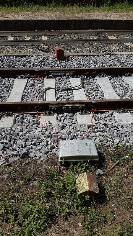

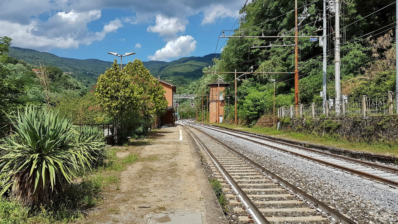

Nella stazioncina ove RFI ed il comune, ci hanno dato i locali per la sede, sono ancora in corso i lavori di "potenziamento infrastrutturale" con sospensione del traffico. E', praticamente, stato rifatto tutto il piano binari, sostituiti tutti i 4 deviatoi e rifatto completamente il secondo binario, il primo era già stato rifatto poco tempo fa.
Immaginenearest service station near me
Quindi in questo periodo è facile fotografare punti che mettono ben in mostra cose che di solito sono meno visibili a causa dell'invecchiamento subito.

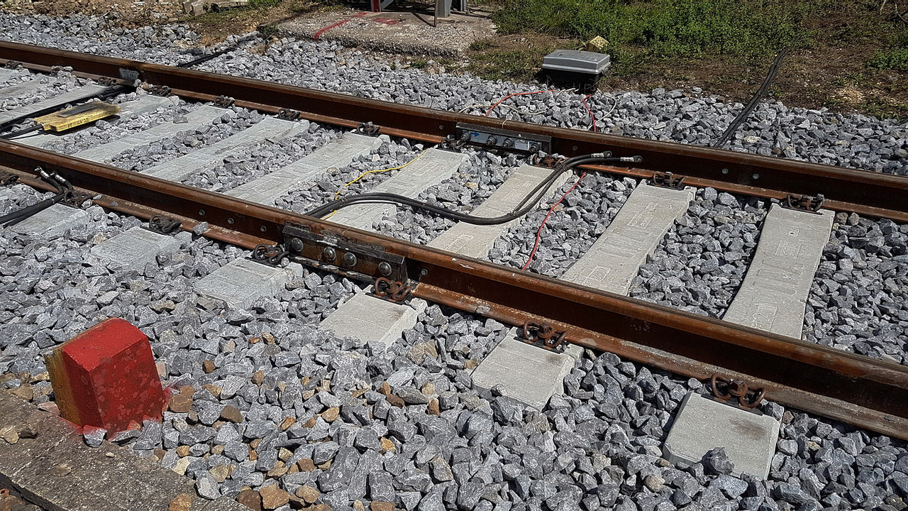

I CDB, con relativi collegamenti e segnalazioni. (le scatole in plastica con le apparecchiature misurano ~ 40x26 bordo compreso)

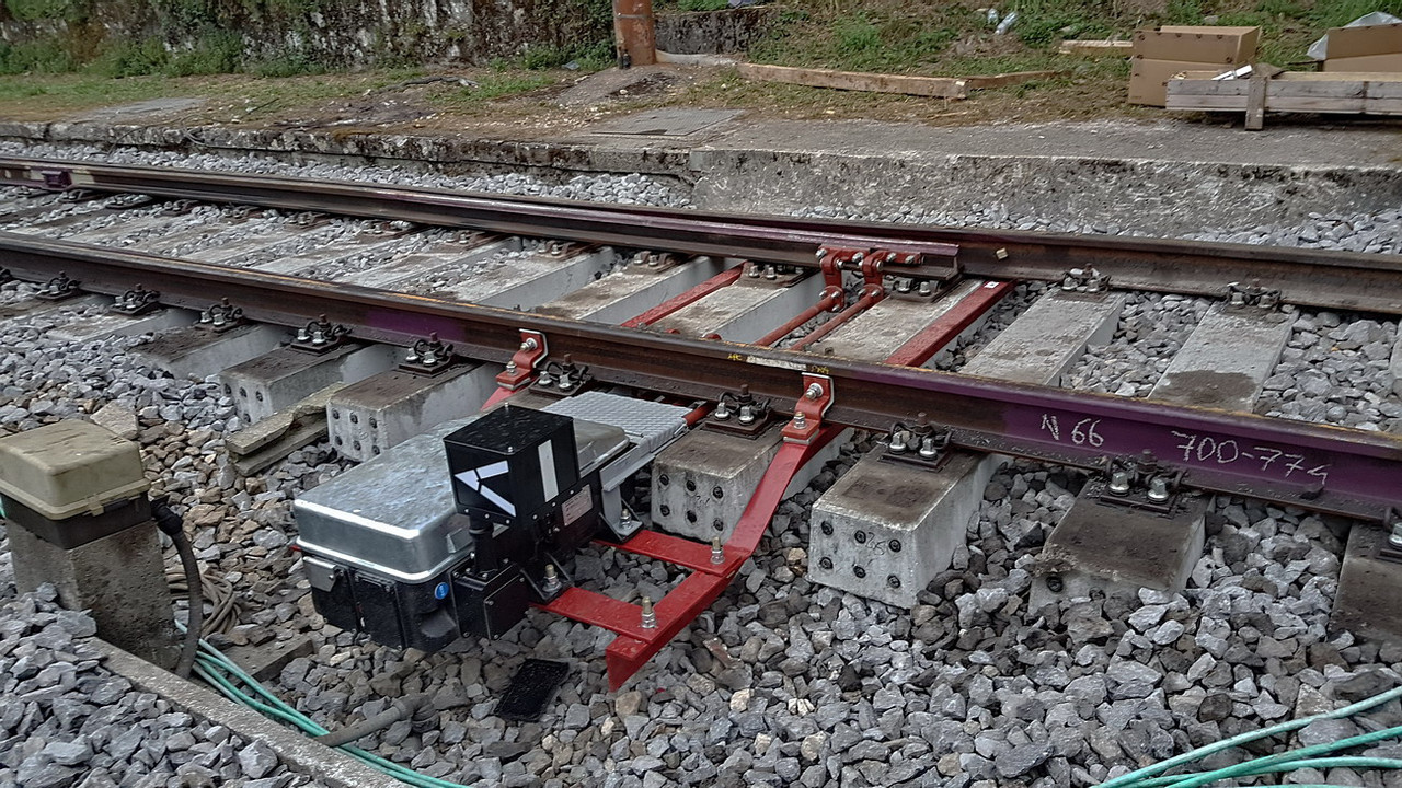

Le casse di manovra.
