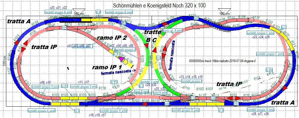

in attesa di un plastico monolitico già progettato di cui darò illustrazione a seguire, ho pensato di creare un lavoro interlocutorio leggero accoppiando due plastici Noch da 160 x 100, disponendo di una cabina armadio di 320 con profondità massima 100; sarebbero gradite proposte paesaggistiche anche alternative al panorama cittadino presentato con wintrack. Il funzionamento previsto è analogico automatizzato con quattro treni, due su linea interna diesel e due su esterna elettrificata; La linea interna è da punto a punto.

Ciao TEE_breda, il tuo progetto ha una buona giocabilità.
La sua linea PaP poi permette di rendere interessante il traffico però, secondo me, è poco piacevole il doppio passaggio che ha sulle stazioni di testa.
Il mio suggerimento è quello di fare le fermate di estremità in galleria.
Le stazioni a vista della linea PaP a questo modo diventano plausibili stazioni di passaggio
Buon divertimento! :)

grazie per i commenti ricevuti. In particolare la proposta di Andrea Brogi mi era come apparsa fugacemente quando avevo pensato al problema del doppio passaggio dei convogli diesel davanti alla stazione di testa a sinistra e destra. Il paesaggio dovrebbe essere un po' adeguato con aree montuose leggermente modificate ed ampliate. Dovrei però anche trovare il modo di dare a questi convogli la possibilità di avere una seconda stazione in cui fermarsi; dove collocarla se quella a destra scompare? Oppure farli comparire dalle due gallerie estreme di attesa solo per fare un'unica fermata?
L'idea d'origine si vede meglio in questa rappresentazione con la linea diesel non elettrificata in rosso e fermate in giallo. I due convogli si danno via libera semplicemente occupando alternativamente le fermate sulla sinistra. Sulla linea elettrificata circolano due convogli distanziati tra loro secondo quattro tratte con altrettanti punti di fermata. Le linee verdi servirebbero per accogliere automotrici da fare circolare al posto di altre. Il tutto esclude stazioni nascoste sotterranee od altre cose più complicate perché vuole essere un esercizio di costruzione temporaneo, semplice e senza pretese, veloce, ma sufficientemente circolabile. Mi sono comunque graditi tutti i suggerimenti che ricevo, di cui, ad oggi, già posso annoverare un paio, sui quali mi applicherò.

ambientazione del plastico: vedo di riassumere l'idea proprio per ricevere suggerimenti più mirati e magari il classico "uovo di colombo" che ne ottimizza il realismo. Ho pensato ad un'area di confine tra due stati dell'epoca terza, con barriere doganali allora esistenti; la collocazione geografica sarebbe in prossimità di Svizzera od Austria ed Italia, in modo da consentire ancora il transito di convogli italiani, pur in una ambientazione con edifici di produzione germanica, al massimo riferibili a Svizzera o Francia.
a sinistra si troverebbe un centro termale (con il diversivo di una funivia per un castello Liechtenstein di sfondo) con laghetti di acqua curativa ed edifici (termali ed alberghieri) anni 70 di chiara impronta speculativa associati ad una via più stilizzata inizio 900 ed altri palazzi di civile abitazione sopraelevati a ridosso della rocca che ospita un castello (Falkenstein); la congiunzione tra i due preformati sarebbe proprio un monoblocco amovibile costituito dalla rocca del castello Falkenstein e sulla sua sinistra un'altra torre medievale legata a passerella su piccola diga che divide due bacini d'acqua, uno superiore ed uno inferiore. Alle spalle la minimalista porta un tempo appartenente ad una fortificazione, oggi adibita a confine di questa piccola città stato termale. La stazione ferroviaria è importante , un po' da "antiche terme". I passeggeri sono quindi subito vicini agli impianti termali , appena salita una scalinata che dissimula un po' il dislivello tra stazione e centro cittadino richiesto dalla mascheratura dei rilievi presenti all'origine sui preformati Noch.
A destra ci sarebbe una cittadina tutta religiosa, con chiesa neogotica e monastero dello stesso stile, un numero infinito di alberghi, vagamente ispirato al concetto della cittadina di Lourdes. La stazione è stata divisa dal tracciato principale come possibile, attraverso un dislivello ed un deposito scalo merci. Per i convogli ho pensato ai Tee Breda (chissà perché) sulla linea punto a punto ed a un fantastico orient express sulla elettrificata, alternato a direttissimi vari….. Qualcosa di straniero? Sì lo si vede nelle rappresentazioni, elettromotrici panoramiche o diesel. Attendo suggerimenti……………

Francamente darei un'ambientazione più semplice e bucolica a questi preformati Considerando che edifici cittadini i Boschetti grandi stazioni con due binari scarni non mi sembrano neon idilio nei un'immagine minimamente attinente alla realtà.
Senza entrare nella scelta del tracciato e dell'uso del preformato credo che una ambientazione rurale con due piccole fermate qualche fattoria e e qualche fienile Si sposerebbe meglio con le zone non edificate presenti.
Riguardo al tracciato approfitta almeno della vicinanza delle due curve di ritorno al centro del plastico per realizzare una doppia intersezione che consenta l'inversione del senso di marcia dei treni che altrimenti oltre a girare su se stessi girerebbero sempre anche nello stesso senso

Anch'io sono per paesaggi meno intensivi di maggiore credibilità , tuttavia questa tipologia conserva per me un fascino che mi riporta agli anni della mia fanciullezza in cui un ovale con RC 80 Rivarossi era praticamente senza alternative e, partendo da lì, i plastici più ricchi avevano un paesaggio urbano simile al tuo con gli edifici affollati.
Per quanto riguarda il tracciato trovo brutto quell'andamento a zig zag della linea alta nella zona in alto a destra. Io metterei quel tratto in galleria fino al ponte , allungando un po' la galleria anche nella linea sottostante.
