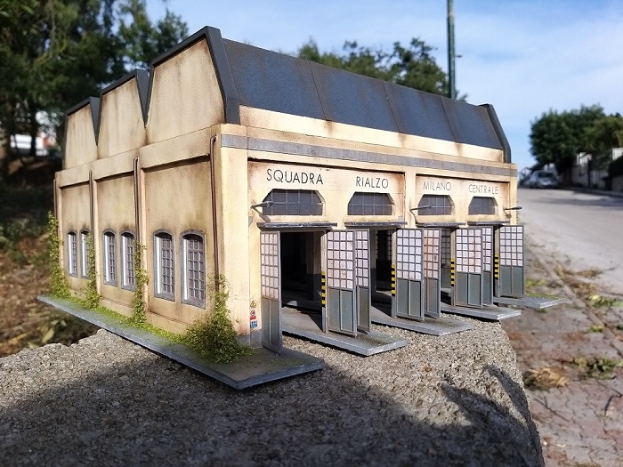

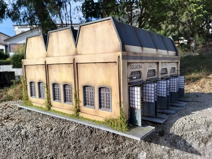

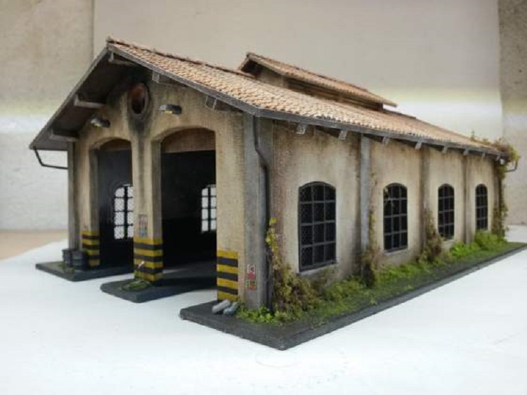

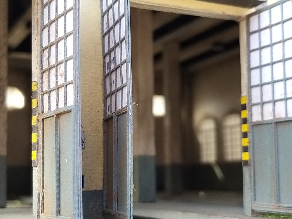

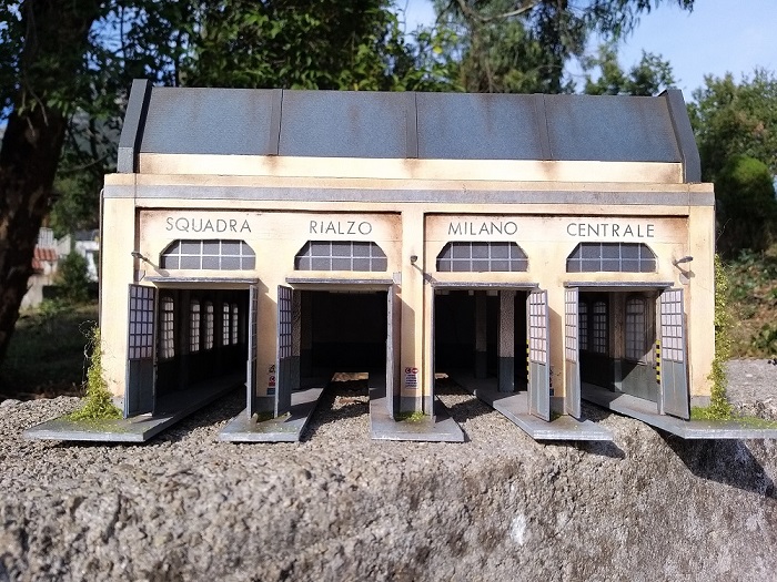

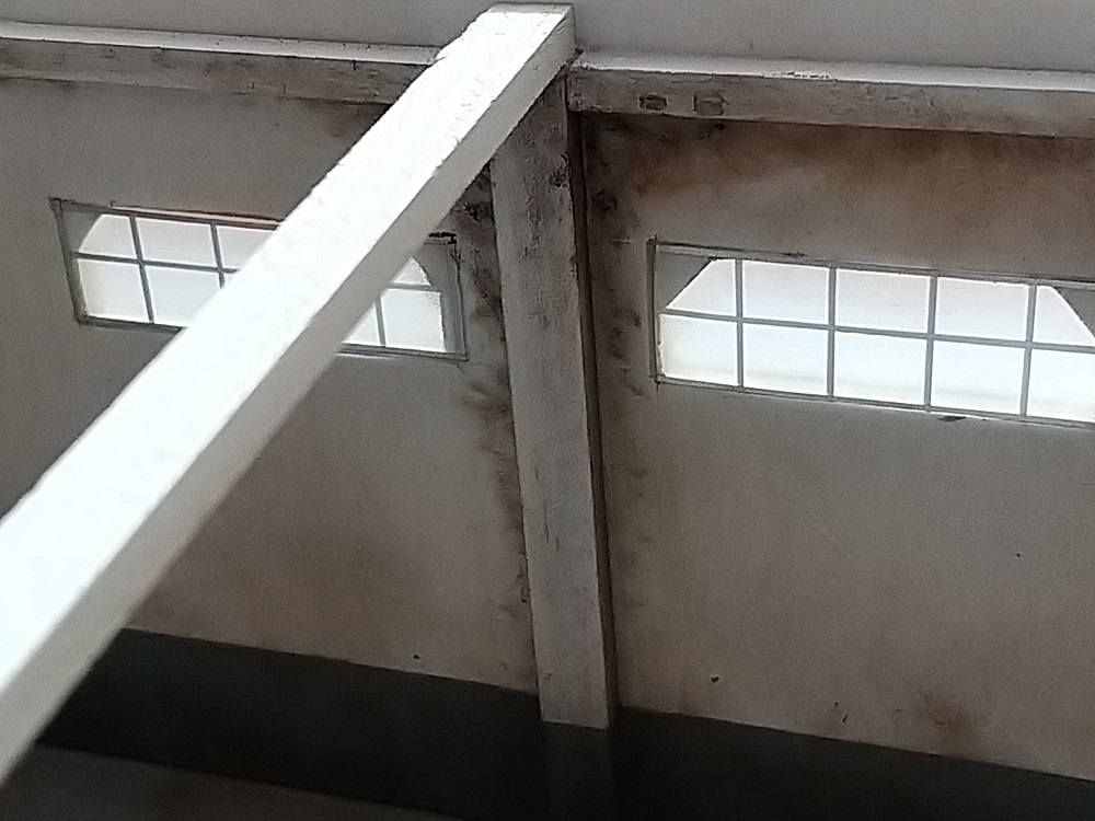

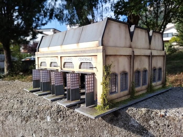

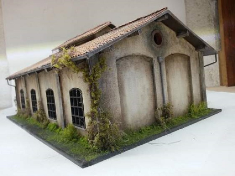

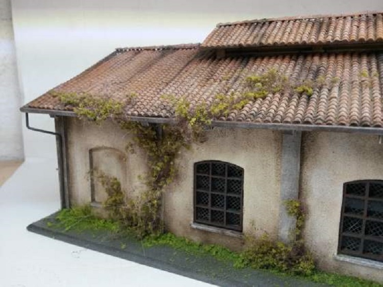

Ciao a tutto, volevo condividere con voi una mia ultima realizzazione ossia il corpo principale del deposito Squadra Rialzo Milano Centrale, naturalmente in scala Ho .
In rete purtroppo si trovano poche immagini e pur facendo appello su questo forum, non ho avuto ulteriori spunti, pertanto partendo da quel poco che offre internet mi sono cimentato nella costruzione, cercando di avvicinarmi nel limite del possibile a qualcosa di credibile.
Premetto che il committente desiderava un edificio vissuto, dalle dimensioni ridotte in profondità' (essendo obbligato da misure standard) ed ha voluto che inserissi le finestre che vedrete che non rispecchiano naturalmente quelle originali, cosi' come un po' di vegetazione che avvolge l'edificio.

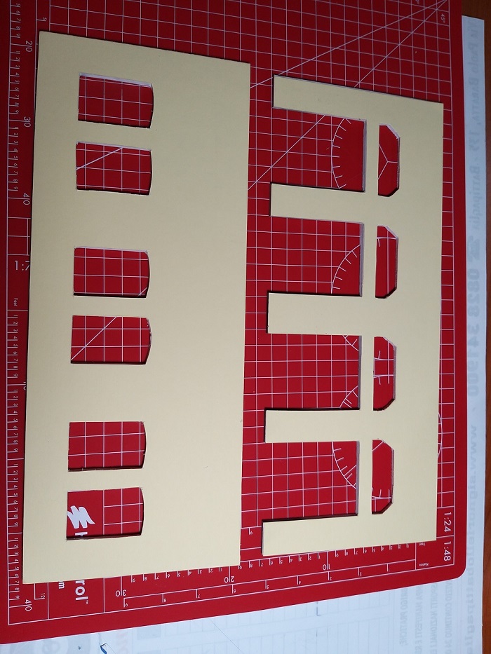

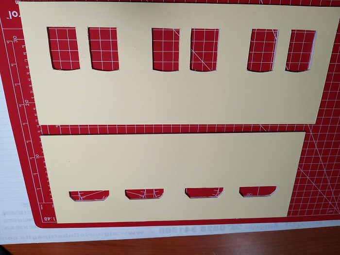

Sono riuscito stavolta a scattare una gran parte di foto che illustrano la costruzione passo passo, quando avro' un' po' di tempo cerchero' , qualora qualcuno fosse interessato a illustrare la costruzione passo passo con un un tutorial.

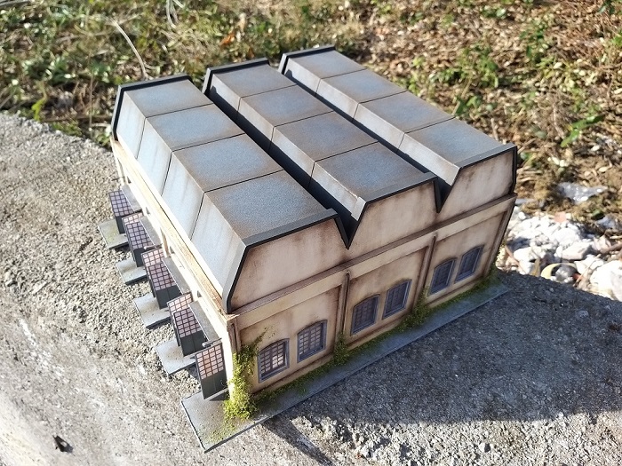

L'edificio e' stato costruito utilizzando il forex dallo spessore di 4 mm. balsa listelli navali cartoncino e materiale facilmente reperibile.
Come sempre accetto critiche e consigli che aiutano sempre a crescere ( siate buoni ) :mrgreen:
Le prime due immagini da dove sono partito con il lavoro.
Filippo

Come si dice a Milano.... MMMinchia!! :shock:
 Oggetto del messaggio: Re: Squadra Rialzo Milano Centrale
MessaggioInviato: giovedì 24 ottobre 2019, 19:13
Messaggi: 2308
Località: Più a est di Vienna
Ah, ma che bello!
MessaggioInviato: giovedì 24 ottobre 2019, 20:01
Messaggi: 1434
stupefacente !!! :shock: :shock: :shock: :shock:
complimenti !!
MessaggioInviato: giovedì 24 ottobre 2019, 20:49
Messaggi: 607
Località: FREMO-Calabria
Un ottimo lavoro vagamente ispirato a Milano centrale. Le forme sono forzate se paragonate al reale. Sicuramente se applichi la tua bravura a riprodurre qualcosa in scala esatta ne viene fuori un capolavoro. Ad ogni modo, un applauso.
MessaggioInviato: venerdì 25 ottobre 2019, 0:06
Messaggi: 981
Località: Salerno

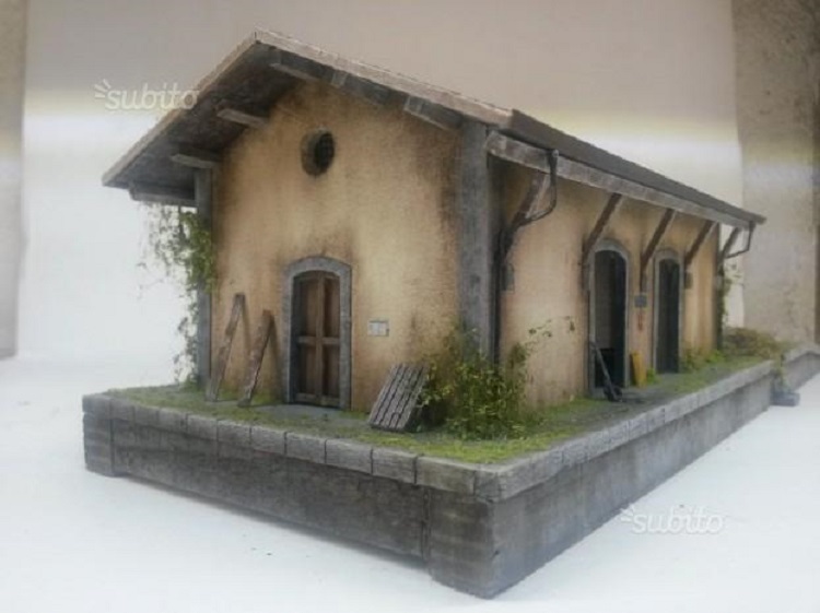

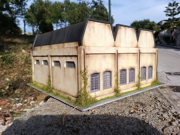

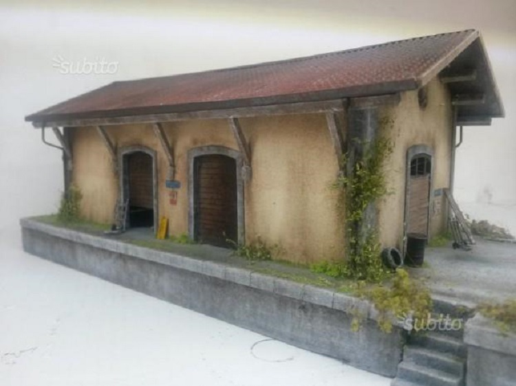

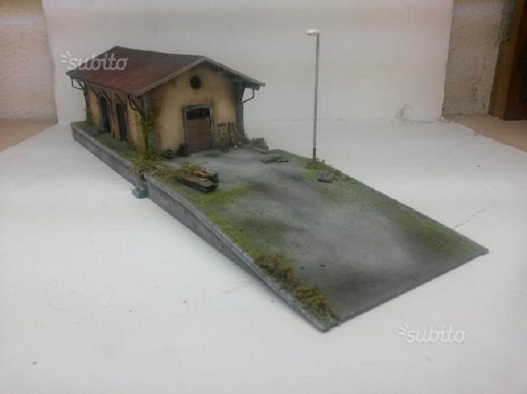

Grazie a tutti, si E656 hai ragione, naturalmente come anzidetto non avevo spunti ne misure, e poi non ho mai visto quell'edificio, di seguito qualche scatto di altri edifici da me realizzati in Ho
Filippo

Complimenti su tutta la linea. E mi aggiungo a che ha usato l'espressione Minchia riguardo la squadra rialzo.
Bravissimo

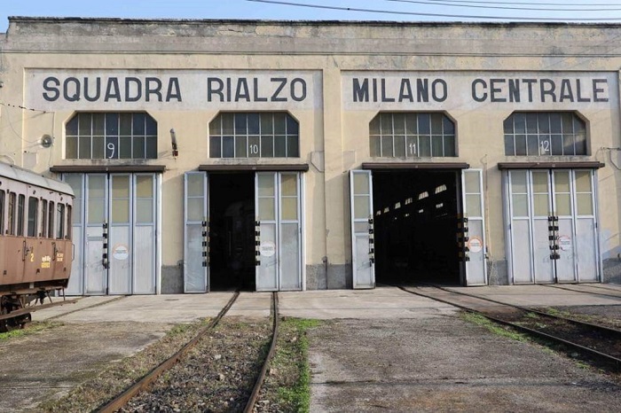

concordo: edificio di gran impatto, il tetto un po' alto.
ho trovato questa sezione:
https://archeologiaindustriale.net/2047 ... -centrale/
https://images.app.goo.gl/hApFozoJV35Lfv1G9

Manufatti eccezionali per fattezza e finitura, complimenti!!
Luciano

Tutto molto bello, complimenti !!

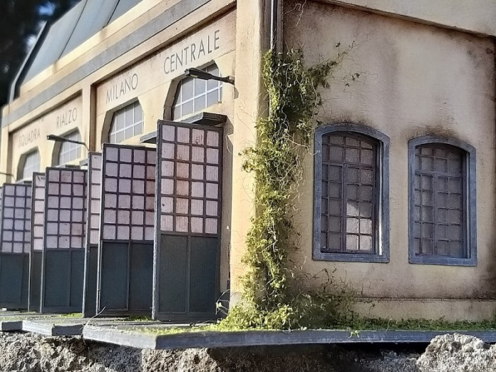

Come hai realizzato gli infissi portoni e finestre della Squadra Rialzo ? Taglio laser ?
Grazie, saluti.
MessaggioInviato: venerdì 25 ottobre 2019, 12:57
Messaggi: 981
Località: Salerno
Grazie a tutti, gli infissi sono stati realizzati da un amico con stampante 3d dopo avergli fornito misure degli stessi
Filippo
MessaggioInviato: venerdì 25 ottobre 2019, 13:28
Messaggi: 1796

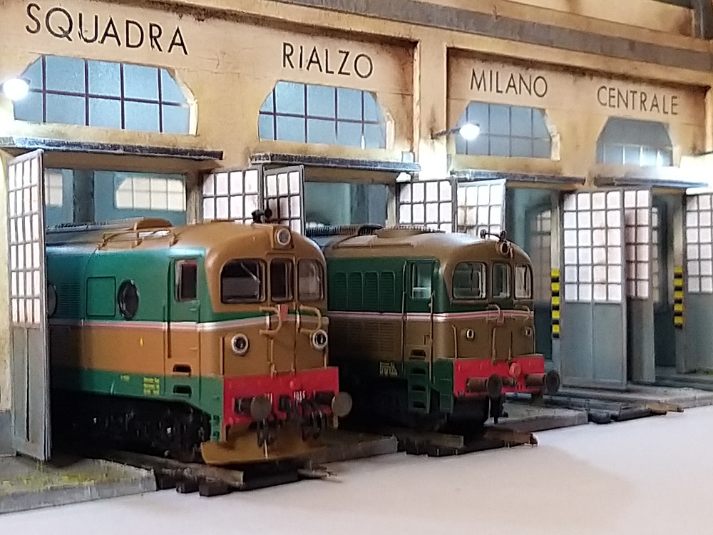

Realizzazione superba Filippo, anche per i dettagli nascosti come le macchie di umidità su muri interni.
Solo una nota, una sciocchezza: è H0 (accazero), non Ho! :wink:
