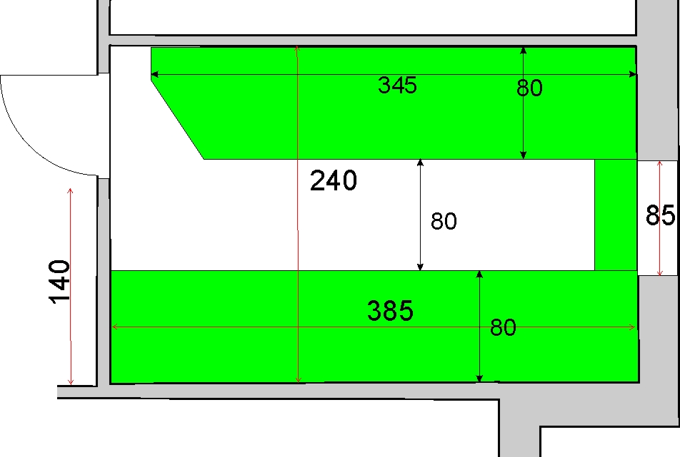

Buongiorno a tutti, sono passati alcuni anni da quando ho smantellato il vecchio plastico, ora dopo un trasloco avventuroso e alcuni problemi, sto per trasferirmi nella nuova casa, e ho una stanza per il plastico!.
E qui iniziano i problemi, lo spazio non è moltissimo, ma penso sia suffciente per fare qualcosa di valido.
Per ora i soli punti fermi sono l'epoca di ambientazione IV, l'armamento Peco streamline 75 e lo spazio utile nella stanza.
Inutile dire che, da quando ho le misure dell'appartamento, sto pensando a cosa fare e come, ma non sono ancora riuscito a trovare un'idea che mi convinca.
Di seguito metto la pianta della stanza, misura 3.85x2.40 con la posizione della porta e della finestra.
In verde l'area da destinare al plastico in modo da avere un buon accesso a tutti i punti.
Commento file: pianta stanza
stanza.jpg [ 105.91 KiB | Osservato 8667 volte ]

Consiglio profondita' 60cm, in caso tu non abbia braccia mooolto lunghe... :mrgreen: :mrgreen: :mrgreen:

Hai ragione, ma pensavo di utilizzare la parte più lontana per dare un minimo di profondità, con edifici ed altro e tenendo i binari versi l'esterno. Vista la profondità limitata vorrei fare un PaP con 2 stazioni nella parte lunga e stazione nascosta nel tratto di collegamento.

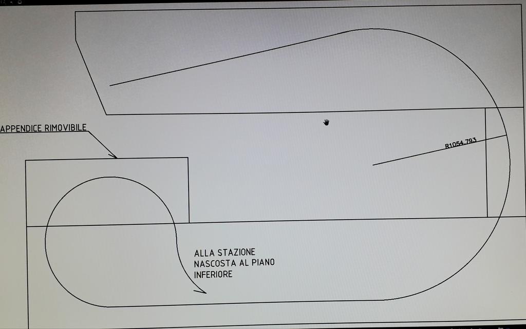

Salve.

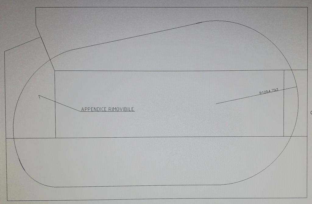

Mi son permesso di buttar giù due idee al volo. Lo spazio non è tanto ma si riesce a fare qualcosa di interessante si. Entrambe le mie idee prevedono l'uso di una appendice mobile, che non è niente di trascendentale ed è affidabile.
Una idea prevede un PaP cui aggiungere l'appendice per andare alla stazione nascosta al piano inferiore.
L'altra idea invece è realizzare l'anello chiuso, sempre tramite l'appendice.

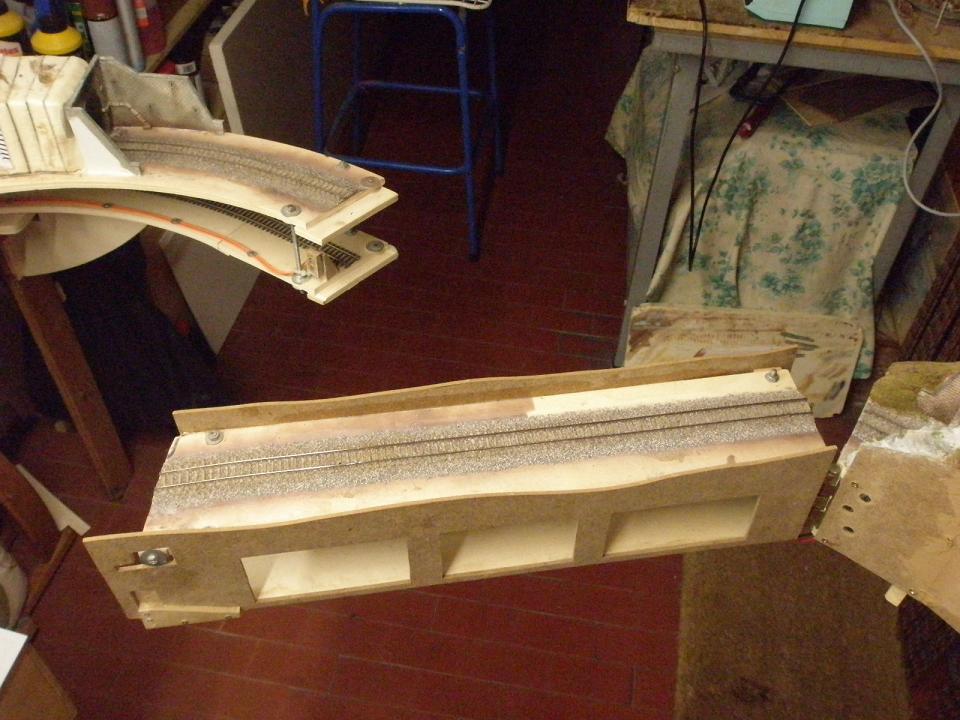

Io ho risolto il problema passaggio all'interno del circuito così:
480.56 cerniera.JPG [ 111.9 KiB | Osservato 8165 volte ]

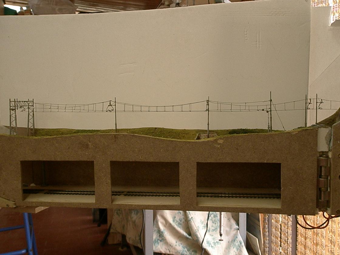

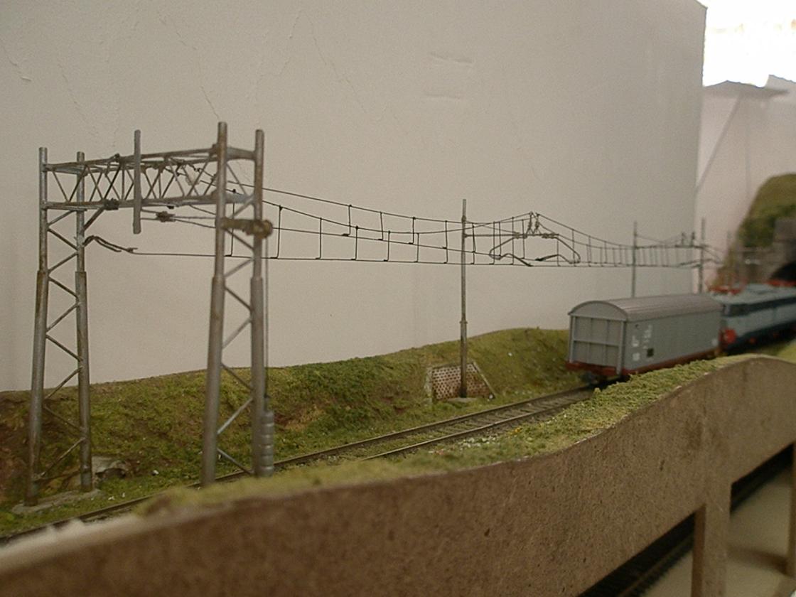

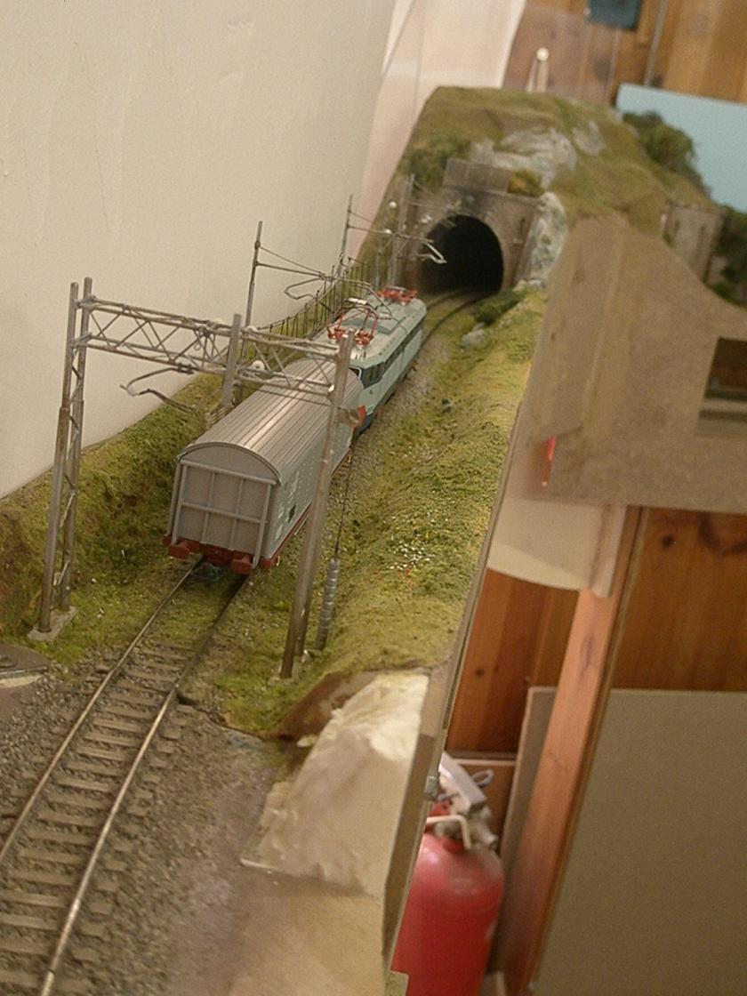

Questo è quello che ho fatto tempo fa. Adesso ho smontato quello che vedi perché sono ancora combattuto se fare l'elettrificazione o no.
582.63 catenaria.JPG [ 128.09 KiB | Osservato 7978 volte ]
581.63 catenaria.JPG [ 107.88 KiB | Osservato 7978 volte ]
580.63 catenaria.JPG [ 111.53 KiB | Osservato 7978 volte ]
