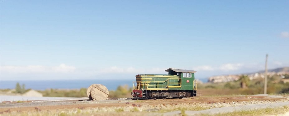

Autocostruzione integrale in scala N.
D245 FS.
(Tutto fatto a mano) :wink:
d245 serie 2mila.jpg [ 262.55 KiB | Osservato 8161 volte ]

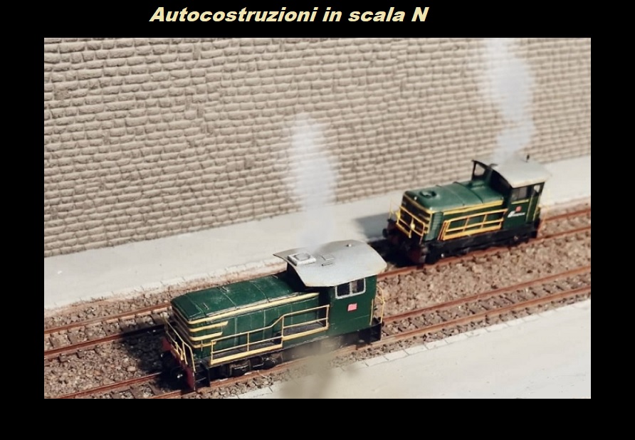

MessaggioInviato: venerdì 15 novembre 2019, 20:53

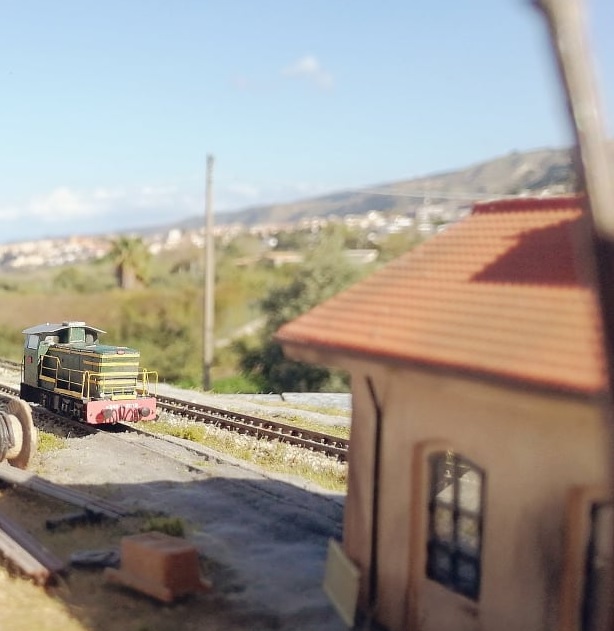

Effetti speciali :lol:
autocostruzioni in scala n.jpg [ 147.02 KiB | Osservato 8053 volte ]

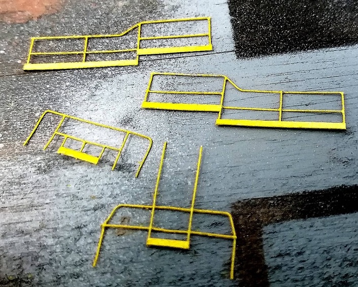

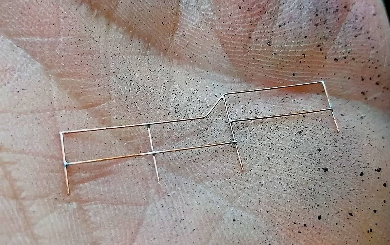

Particolari fortemente ingranditi...Quando la "micro saldatura" non spaventa ;)
particolari 02.jpg [ 281.54 KiB | Osservato 7935 volte ]
particolari 03.jpg [ 252.6 KiB | Osservato 7935 volte ]

Praticamente vai a "plastificare" la carta...beh geniale ! Comunque devo imparare a fare le microsaldature pulite e raffinate come le fai tu :D
