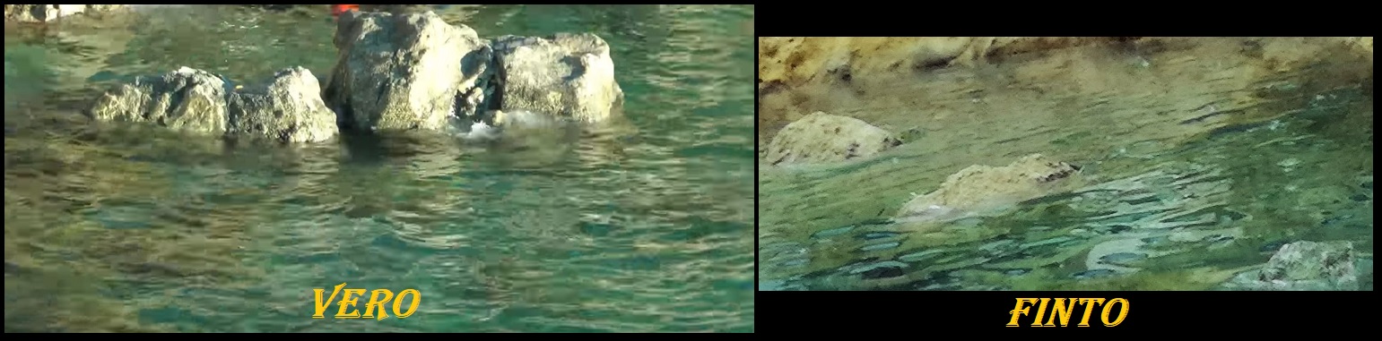

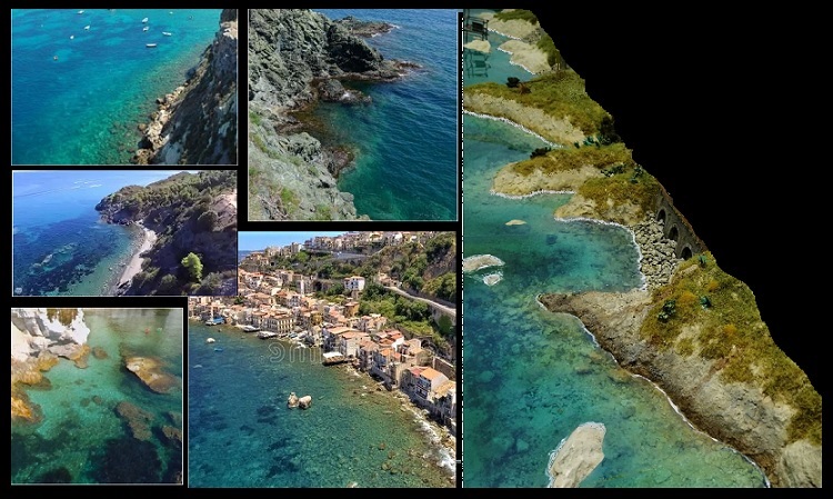

Sto tentando di emulare la realtà delle foto (vere) a sinistra...
Ancora non sono pienamente soddisfatto.Accetto critiche e pareri...

Davvero notevole!
non si distingue la realtà dalla riproduzione, complimenti!

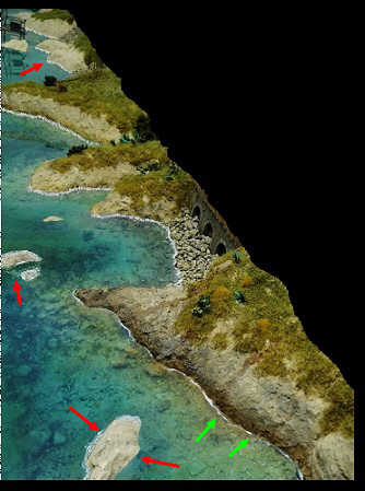

Volendo essere terribilmente contachiodi e trovare un "difetto" ad ogni costo, gli scogli indicati dalle frecce rosse, nella parte più vicina alla superficie del mare, dovrebbero avere una tonalità di colore più scura (come quelli indicati dalle frecce verdi), in parte perché bagnati dalle onde, in parte per la crescita di organismi vari (alghe, molluschi)

No no, ma quale "terribilmente" quello che hai detto è una cosa giustissima e importantissima e NON è da contachiodi.Quelle pietre, come pure altre rocce e scogli più lontani devono essere ancora "trattati".Quello è solo il colore di fondo.Grazie! :)

Cioè... sarebbe un diorama? :shock: Pensavo fosse una foto presa da un drone o simili.

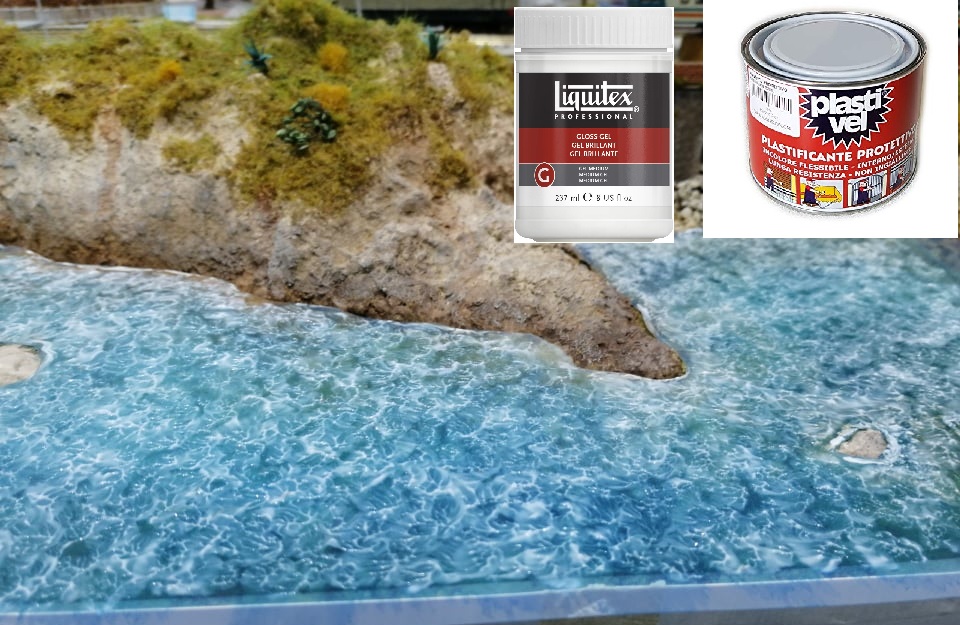

Ho increspato un pò la superficie del mare...

A parte gli scherzi e i complimenti meritati... alcune domande!
Ci puoi dire di più sui fogli che hai utilizzato nel video? Sembrano abbastanza spessi e anche più grandi del solito A4.
La stampa ad Inkjet non si rovina come succede di solito a contatto con un liquido (come ad esempio il gel brillante utilizzato per le increspature) soprattutto su un supporto così lucido e liscio?

Il formato è A4 ed è vero che il foglio è spesso! :)
L'inchiostro stampato sta girato verso il basso.Tutti gli eventuali "liquidi" li passo dal lato opposto. :wink:

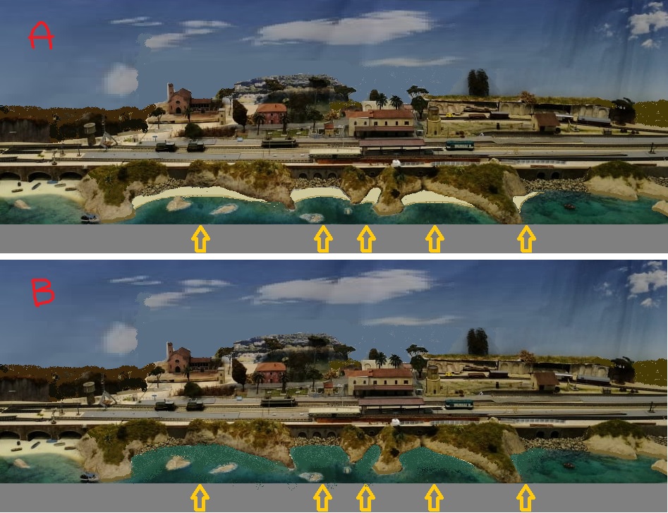

 Oggetto del messaggio: Re: Parere su fondale marino...E ALTRI CONSIGLI!!!
MessaggioInviato: mercoledì 26 febbraio 2020, 11:18

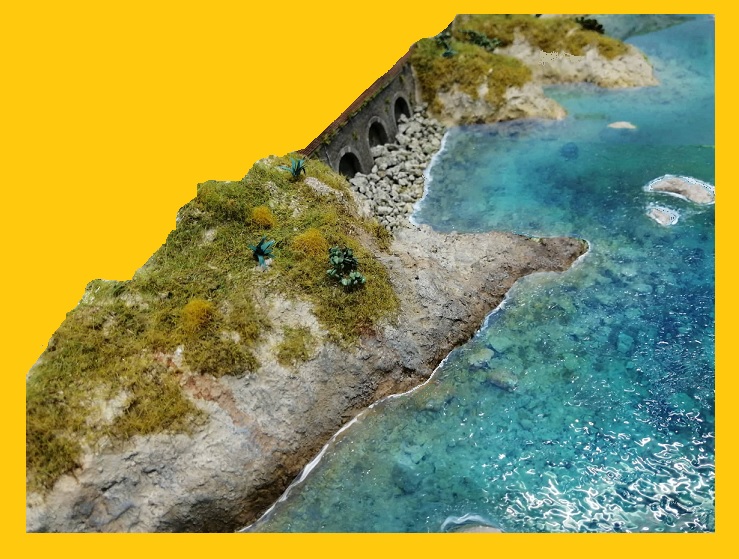

Ciao!
Ho bisogno di altri consigli :cry: :cry: :cry:
Purtroppo o per fortuna :lol: sto realizzando un plastico di ben 10 metri (anche più) e lavorando di fantasia cambio spesso idee :roll: .Vabbè l'importante è giocare e divertirsi. :wink:
Sono qui a chiedervi...Spiaggette si/spiaggette no?
Meglio la costa con più spiaggia oppure meglio senza?
Grazie a tutti quelli che vorranno aiutarmi a decidere :)
PS:Il plastico è tutto sotto sopra con molta roba posticcia che andrà successivamente rimpiazzata con roba "seria".Ancora è tutto provvisorio reso leggermente presentabile con qualche ritocco grafico fatto al PC.
MessaggioInviato: mercoledì 26 febbraio 2020, 11:36
Messaggi: 812
Località: Como
Ciao Axel, se fosse per me il manufatto, sceglierei la seconda foto.
Un saluto e complimenti
Alberto
MessaggioInviato: mercoledì 26 febbraio 2020, 11:39
Nome: Santino Toscano
Messaggi: 1972
Ciao Axel ... le due soluzioni proposte sono entrambe belle e realistiche (ovvero possibili nella realtà sia per intervento naturale che umano) ergo ci stanno.
Il problema nella formazione delle spiagge potrebbe essere un altro ovvero la possibilità di accesso (*) alle stesse che, da quel che vedo, puo avvenire solo via mare e, tra l'altro, non mi sembrano piccole spiagge (a parte l'ultima a dx dell'immagine che personalmente eliminerei).
(*) per esperienza personale, in Calabria (almeno dalle mie parti) l'accesso alla spiaggia non è poi così importante se c'era da attraversare i binari ... si attraversavano :wink: , se c'era da passare tra i fichi d'india ... si passava :wink: . Insomma l'importante era andare al Mare :lol:
Buon lavoro
Santino
MessaggioInviato: mercoledì 26 febbraio 2020, 11:40
Alberto
Ciao Carissimo Alberto!
Quindi senza spiaggia.Grazie!
