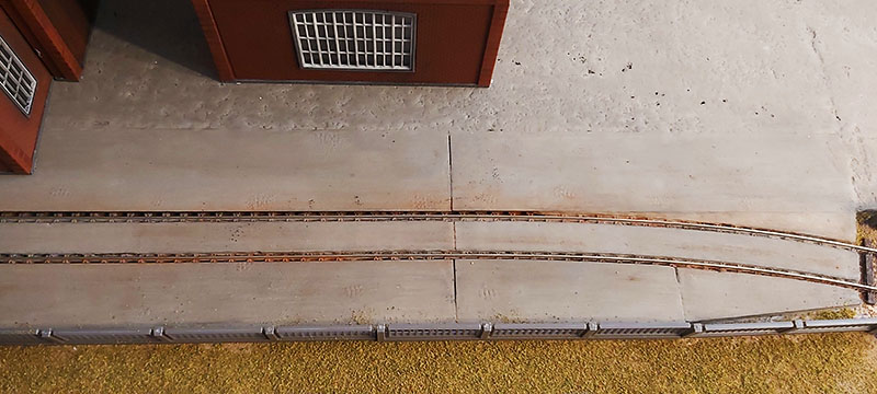

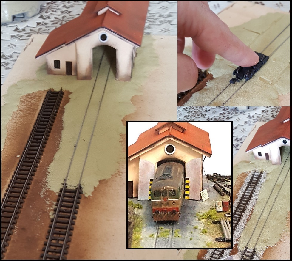

Se interessa, anni fa ho scritto un articolo pubblicato su TTM 72 illustrando un metodo molto semplice utilizzando un materiale insolito :)

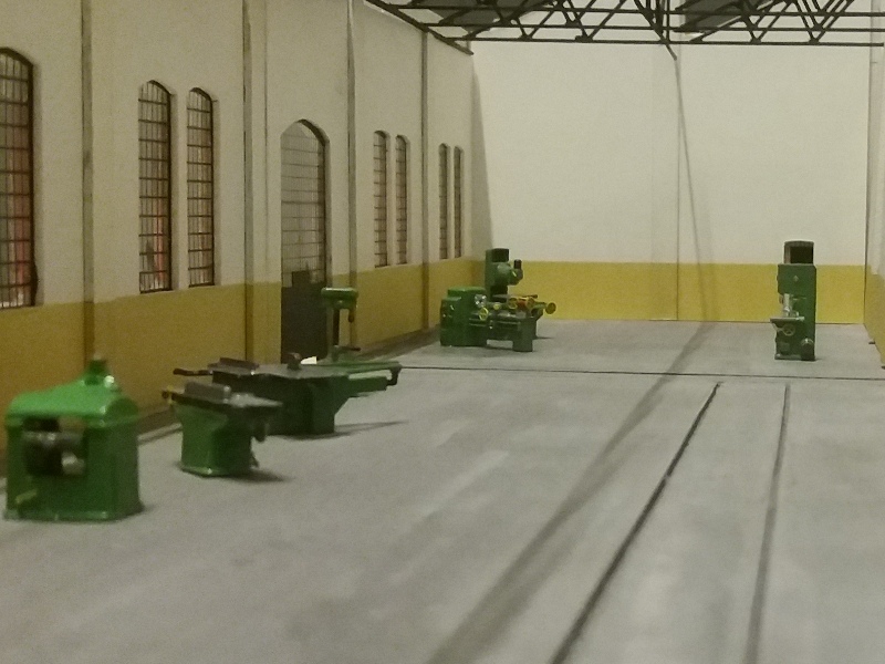

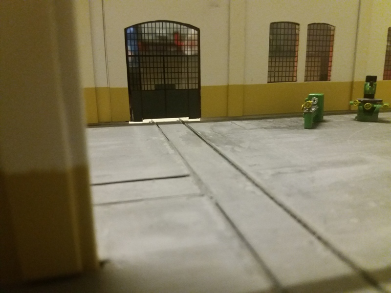

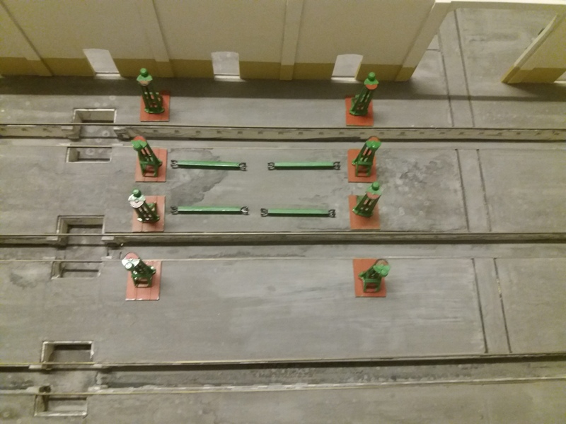

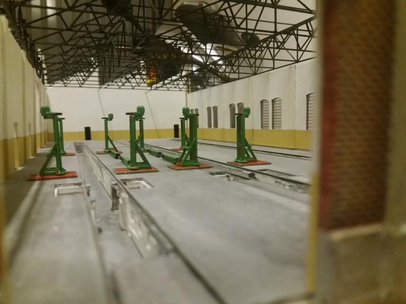

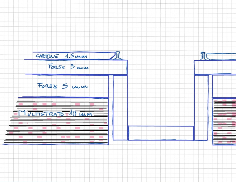

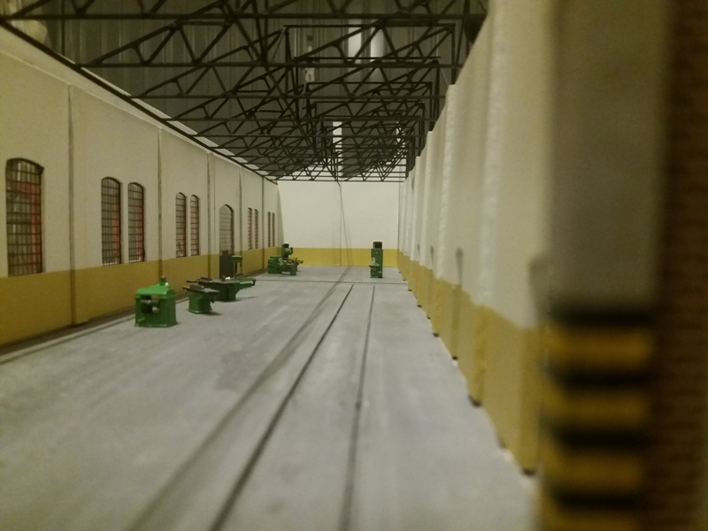

Sì. è cartone... ...ho usato più o meno lo stesso metodo per portare a filo del "piano del ferro" il pavimento dell'officina...
