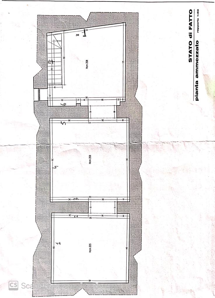

Potremmo esserti più di aiuto se pubblicassi la planimetria del locale che ospiterà l'impianto, in modo da valutare i pro ed i contro intrinsechi nella fisiologia del locale. Esempio: si tratta di una stanza rettangolare da 15 x 5 metri oppure sono presenti (come penso) colonne in calcestruzzo o altri impedimenti alla linearità dell'opera?
Con quelle dimensioni, fra osso di cane o classica linea doppia cambia poco: difficilmente un convoglio sarà lungo oltre i 3,5 metri che, rapportati ai 15 che dici tu, hai tutto lo spazio per poter gestire comodamente i transiti.
Però, prima di tutto, facci vedere il locale.

Buondì non sono molto esperto provo ad inviare una foto della pianta del locale a mia disposizione.Le pareti numerate da 1 a 8 sono occupate da bacheche per l 'esposizione dei modelli e quindi il plastico si deve discostare da esse di almeno 60-80 cm.Saluti Selio

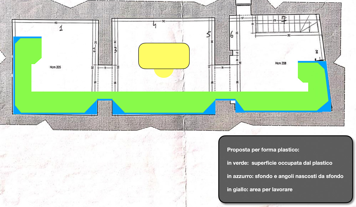

Io inizierei stabilendo gli ingombri di massima del futuro plastico.
Nella mia proposta non ho puntato allo sfruttamento massimo della superficie disponibile, già così il plastico è molto grande e impegnativo da costruire...
Alle due estremità le zone di maggior profondità consentono sia cappi di ritorno che elicoidali.
Uno sfondo fotografico predisposto prima che davanti gli venga costruito il plastico consente di unificare visivamente i tre locali.
Al centro della seconda stanza un'ampia postazione di lavoro.
Che ne pensi?

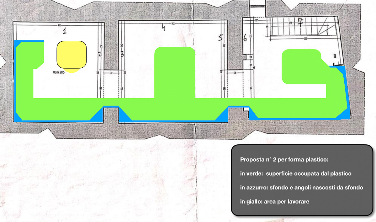

...se invece vuoi sfruttare tutto lo spazio ti propongo questa seconda disposizione.
Io però partirei con qualcosa di più semplice...
