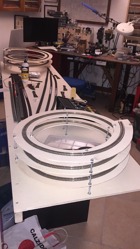

Stamane posato l’elicoidale 1 con pendenza del 5%: le ge 4/4 vanno su senza problemi, tirandosi dietro anche 8 carrozze... :)
Poi, ragionando bene ho cambiato idea e ho deciso di utilizzare il DCC: una volta che ti sei abituato, non torni più indietro. In H0 lo uso da più di 20 anni (ho comprato l'intellibox nel 99 se non erro), in H0 idem.... non sono riuscito a rinunciarci. C'è un altro aspetto che mi ha spinto in tal senso. Volevo testare tutta una serie di soluzioni che avevo pensato, e mi serviva una palestra. Detto fatto.
La stazione nascosta che ho chiamato Tiefencastel, ha 3 binari di stazionamento il cui stato di libero/occupato è gestito tramite un rilevatore di occupazione basato su ponte/fotoaccoppiatore ed un Arduino
In più volevo un quadro se riportasse lo stato di occupazione: colore rosso o bianco a seconda che il binario fosse occupato/libero e lo stato dei deviatoi.
Il tutto sempre gestito da Arduino che così ha il controllo di tutta la faccenda: all'operatore non resta che consultare il quadro sinottico per rendersi conto di tutto.

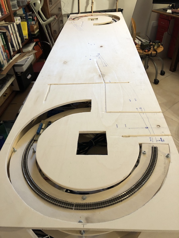

Veniamo al plastico:
si articola su due livelli, qui uno scatto di circa un anna fa con la bozza della stazione nascosta a livello -1.
3CE7FEF4-8752-4FD1-9AA5-5D06F2E1C745 800x600.jpeg [ 153.02 KiB | Osservato 12541 volte ]
... continua

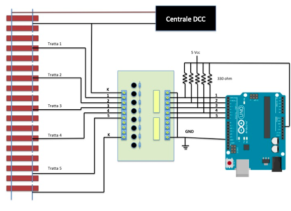

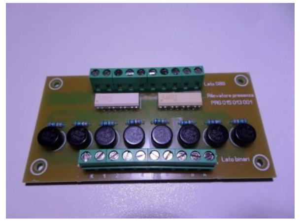

... la prima cosa che ho voluto testare è stata l'occupazione dei binari.
Lo schema di riferimento è quello classico basato su ponte/fotoaccoppiatore
Lo schema, di massima è il seguente
Per evitare di costruire da zero il tutto, ho usato il circuito già assemblato di Daniele Pulcini (leggera sul forum).
Schermata 2020-02-08 alle 10.54.11.png [ 267.11 KiB | Osservato 12531 volte ]
Ci sono 8 porte pronte per altrettante tratte di binario da monitorare.
Lo schema di cablaggio è questo:
Schermata 2020-02-08 alle 10.55.47.png [ 160.04 KiB | Osservato 12531 volte ]

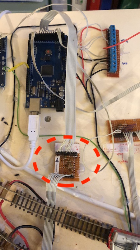

Nel mio caso ho collegato il tutto direttamente alle porte di arduino, pin a pin interponendo una resistenza di pull-up: avendo scelto un Arduino mega non avevo il problema di risparmiare porte di ingresso.
IMG_0201 800x600.jpeg [ 185.05 KiB | Osservato 12531 volte ]
Con una millefori ho predisposto le resistenze di pull-up
AE5E3A90-98FB-47C5-B9C6-8D267FB2ADD3 800x600.jpeg [ 115.86 KiB | Osservato 12531 volte ]
Collegati i pin ad Arduino, sono in grado di leggere lo stato di occupazione dei binari

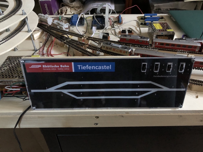

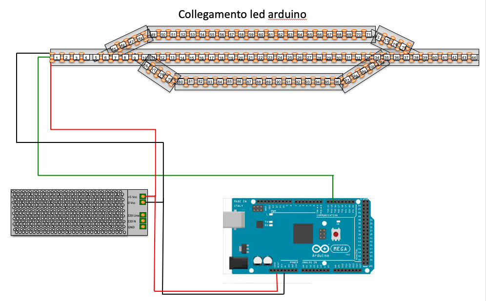

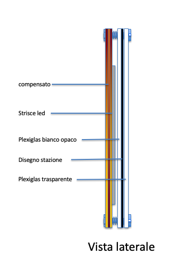

Come fare il sinottico?
Il quadro si basa su un led RGB SMD 2812B, venduti in striscia da 144 led/m. I led sono collegati tra loro da un bus a 3 fili (+5,GND e data).
Con una semplice libreria sono comandabili direttamente da arduino con 1 solo filo! Basta indicare i tre valori RGB ed il numero del led sul bus per vederlo illuminare come desideriamo: Nel mio caso ho assemblato la striscia tagliandola e ricollegando i pezzi per prolungare il bus.
Schermata 2020-06-14 alle 13.04.57 800x600.png [ 183.6 KiB | Osservato 12525 volte ]
#include <Adafruit_NeoPixel.h>
void setup() {
void bianco(int da,int a) {
for(int i=da;i<=a;i++) {
strip.setPixelColor(i,20,20,20);
strip.show();
void rosso(int da,int a) {
strip.setPixelColor(i,20,0,0);
strip.show();
void loop() {
// esempio che illumina i led numerati da 11 a 30
if(stato_DCC_3==0) rosso(11,30); else bianco(11,30);
Per rifinire il sinottico, ho fissato con 4 bulloni sul compensato di base, un pezzo di plexyglass bianco opalino, il disegno del sinottico e un pezzo di plexy trasparente.
Schermata 2020-06-14 alle 13.11.48.png [ 37.58 KiB | Osservato 12525 volte ]
Questo è il risultato
IMG_0978 800x600.jpg [ 179.25 KiB | Osservato 12525 volte ]

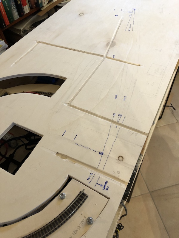

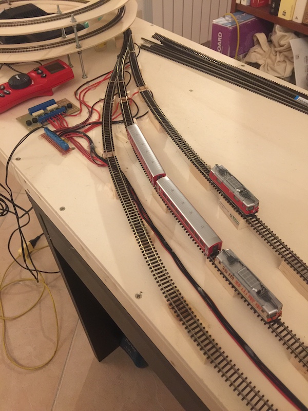

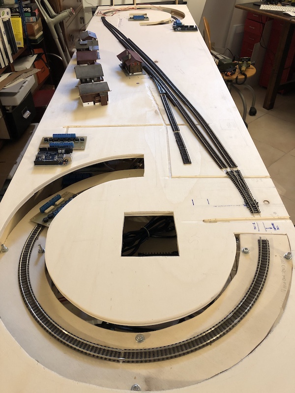

Questi gli ultimi avanzamenti:
Piano di stazione incernierato
IMG_1014 800x600.jpg [ 150.2 KiB | Osservato 12524 volte ]
Fresati i percorsi dei fili
IMG_1015 800x600.jpeg [ 129.01 KiB | Osservato 12524 volte ]
Appoggiati binari e elettronica
IMG_1018 800x600.jpeg [ 170.54 KiB | Osservato 12524 volte ]
Ora via ai cablaggi!!!

Ciao Luca,tutto molto interessante,seguiro' lo sviluppo di questo plastichetto.
Volevo sapere ,come mai hai messo delle pull-up da 330ohm,visto che,su Arduino,
le resistenze di pull-up sono settabili via soft (se non erro 20k).
Visto il valore basso,problemi di interferenze?
Ciao Uli
 Oggetto del messaggio: Re: Piccolo plastico RhB in scala N by Kato
MessaggioInviato: lunedì 15 giugno 2020, 18:43
Messaggi: 2866
Ciao Uli
Ciao Uli, ho usato resistenze esterne; come si vede nell'immagine, ho cerchiato di rosso la millefori con le resistenze.
Ho avuto problemi di interferenze su collegamenti lunghi tra la basetta di rilevazione e rotaia sezionata. Problemi che mi han fatto ammattire. Poi ho trovato la soluzione! L'errore che commettevo era quello di abbinare il segnale DCC dalla basetta di rilavazione al binario su un filo a piattina con entrambi i poli del dcc, interrompendo entrambe le rotaie.
E' stato sufficiente "aprire" la piattina, separandola in due fili e tutto ha iniziato a funzionare. Giuro che ci sono diventato matto!

Di DCC/Arduino &Co nulla so quindi posso commentare solo quanto si vede riguardo alla struttura in legno: come pensi di accedere ai binari nascosti delle due elicoidali?
Solo attraverso quella piccola apertura quadrata al centro?
Altra domanda: perché preferisci fresare il piano per passare i cablaggi?
Non è più semplice un banale fiorellino e il fissaggio della cablatura sul lato inferiore del piano stesso?

Moooolto interessante Luca l' utilizzo della striscia di led.
Ti consiglio però di alimentare separatamente (e adeguatamente...) i led. Ci fai vedere un video su come si anima il sinottico ?

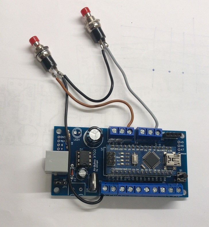

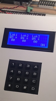

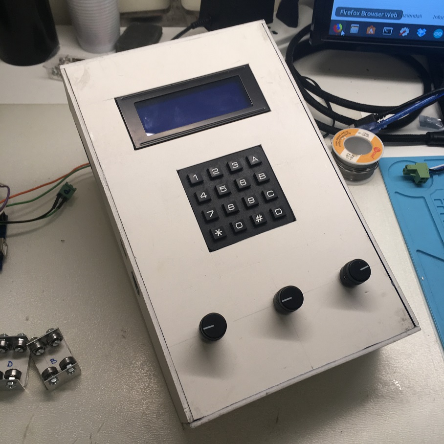

PS visto che sei un fan di Arduino, questo è un TCO (tipo quello di Paco Canada) fatto con Arduino Nano che comanda fino a 30 scambi con una coppia di pulsanti dritto/deviato
Arduino TCO.jpg [ 139.45 KiB | Osservato 12002 volte ]
e questo un palmare con Arduino Mega che comanda tre loco contemporaneamente con tre manopole (come l' intellibox :D ) senza passare da un menù all'altro
Arduino Tri-Mouse.jpg [ 216.25 KiB | Osservato 12002 volte ]
Arduino Tri-Mouse 2.jpg [ 27.29 KiB | Osservato 12002 volte ]
Ovviamente se vuoi, ti invio tutto... sketch, librerie, schemi etc.

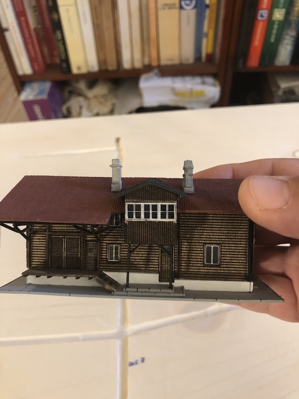

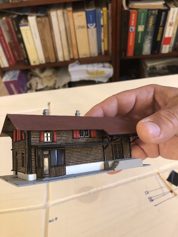

Come promesso a Paolone, ecco la stazioncina di Surava.....
IMG_1031 800x600.jpeg [ 128.93 KiB | Osservato 11988 volte ]
IMG_1032 800x600.jpeg [ 141.16 KiB | Osservato 11988 volte ]
Realizzata Lasercut, mi pare possa ben figurare come stazione in vista. Avrei preferito una stazione dell'Engadina, ma non ho trovato riproduzioni in N...

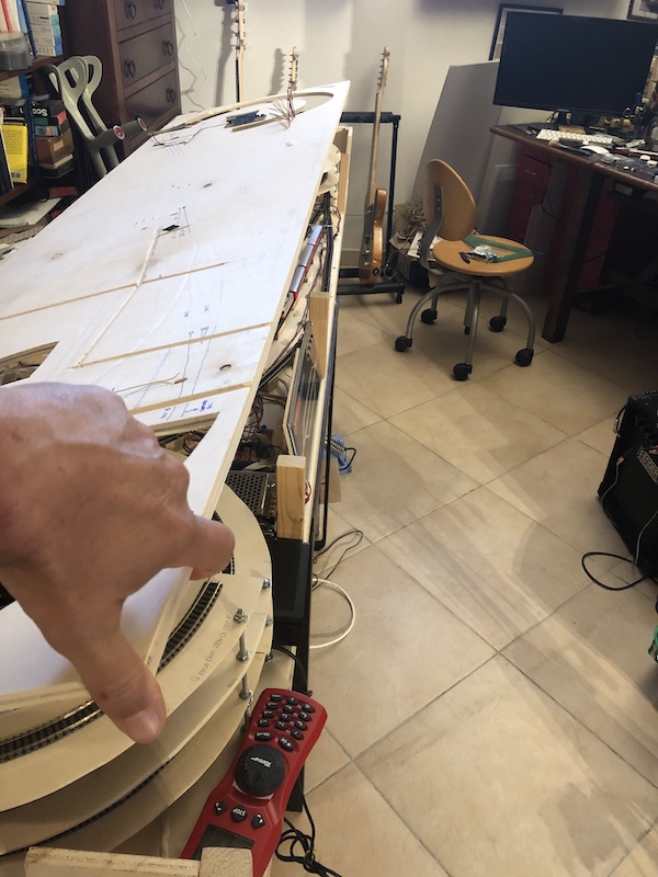

Ciao Luca!
L'accesso è molto semplice: ho incernierato la base del piano 0 alla struttura: basta sollevare e lavorare tranquillamente.
IMG_1030 800x600.jpeg [ 163.13 KiB | Osservato 11985 volte ]
Questo plastico, in realtà è un laboratorio: sto testando soluzioni ed idee per un plastico più articolato in scala H0m. Ad esempio, la parte elettronica è un mix di soluzioni che sto provando a mettere insieme per capire cosa possa aiutarmi in futuro. Per ogni problema ci sono diverse soluzioni: la filosofia che ho abbracciato è la seguente: movimento treni in DCC; traffico gestito senza computer. Quindi ho bisogno di qualche "aiutino" da parte di una serie di Arduino che lavorano per me per raccogliere informazioni sulle tratte, sullo stato dei deviatoi, e che mi aiutino a creare itinerari, ad avere sinottici chiari, etc....
Ciao Antongar,
certo che mi interessa: come dicevo, questo plastico è una palestra, quindi ben vengano tutti i contributi.
Per i Led uso un alimentatore switching a 5Vcc da 2A (esuberante per circa 1,5m di led tra i due sinottici). I led non li uso al massimo della luminosità e quindi non mi assorbono troppo. Quella adottata è una soluzione che non ho mai visto applicata ai plastici ferroviari ma funziona piuttosto bene. Appena chiudo il loop di binari, giro un piccolo video che mostra il funzionamento del sinottico. Ho ecceduto nella fase di bootstrap del plastico .... :mrgreen: : in pratica appena do corrente, i led si illuminano in sequenza dei colori che possono assumere nel quadro per eseguire una sorta di test iniziale di funzionamento. Fatto questo, assumono il colore pilotato dall'Arduino mega di riferimento che decide in base allo stato di occupazione dei sensori di occupazione/posizione deviatoi. Insomma è un supergadget ma che mi piace un sacco. :mrgreen:
Il palmare lo trovi qui, il blog è parecchio lento a caricarsi ma alla fine vedrai la pagina. Per il TCO Xpressnet, dammi una mail e ti invio tutto.
