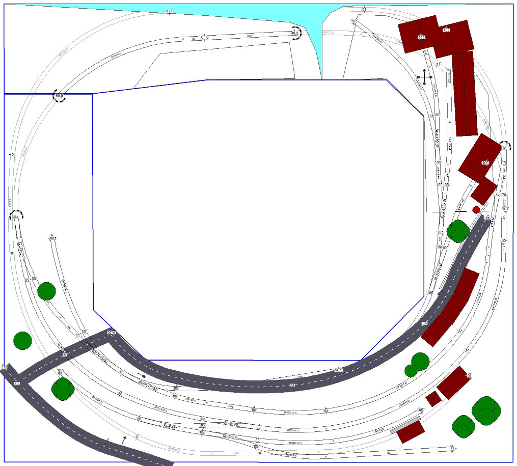

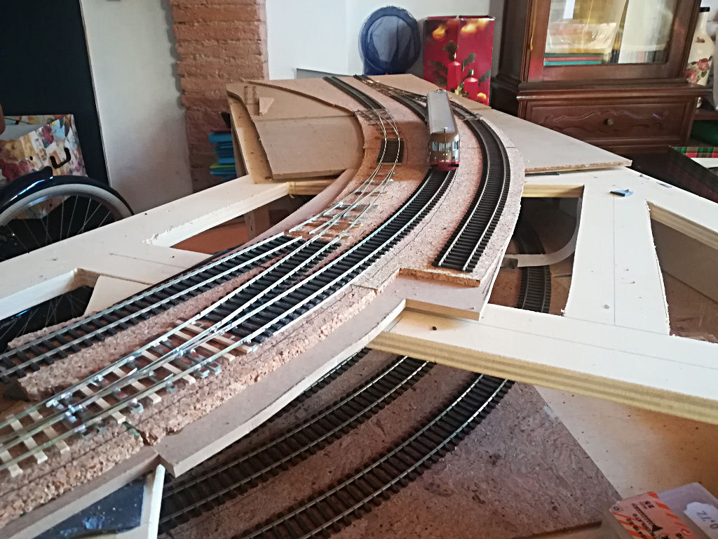

Ciao a tutti
stavolta presento un mio progetto che va avanti sul pc da qualche tempo e che si sta concretizzando su... legno :lol: Ovviamente, come per tutti, il tempo è poco e la mia costanza altrettanto od anche meno. Spero di riuscire a portarlo avanti...
Vabbè, bando ai discorsi:
- si tratta di una linea secondaria non elettrificata, ambientazione di una trentina di anni fa, ma spero di non caraterizzarlo troppo così da farci andare un po' di tutto.
- Ho previsto una stazione nascosta al piano inferiore, con cinque binari.
- Il piano superiore è sollevabile per accedere per risolvere intoppi vari.
- prevedo di usare digitale o analogico indifferentemente, quindi dovrò inserire sezionamenti.

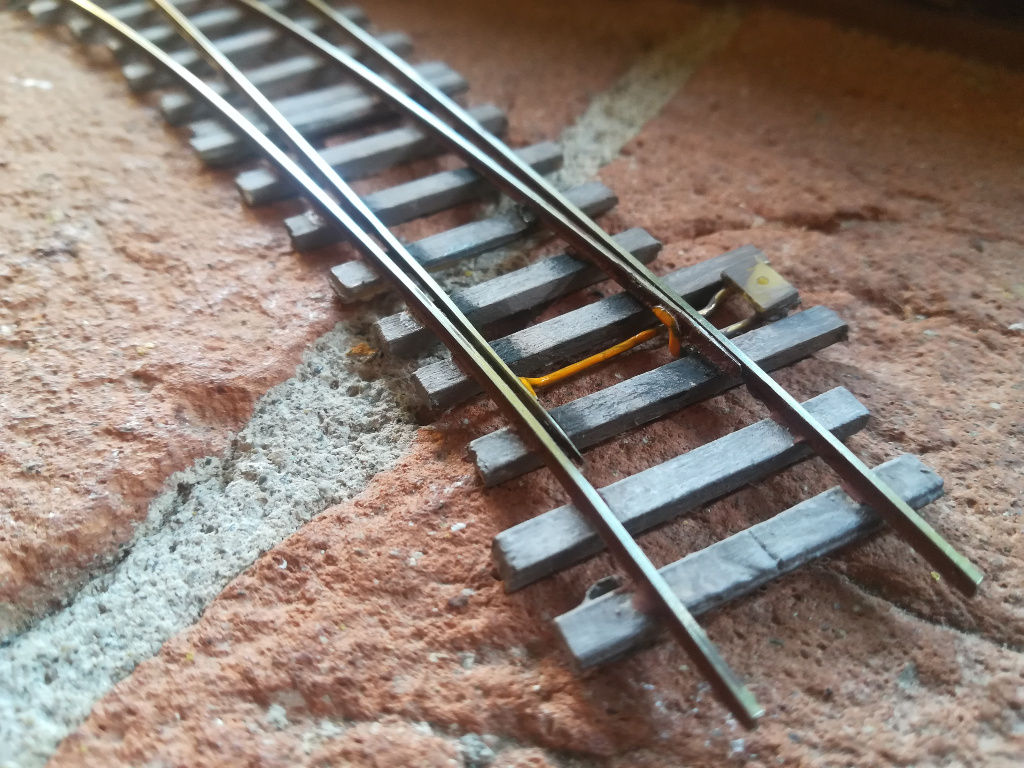

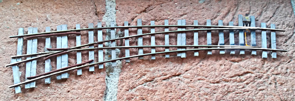

- scambi autocostruiti basandomi sulle dime fastrack.
- costruzione in multistrato-speroregga :mrgreen:
A condire il tutto posto qualche immagine di Scarm e qualche foto...
A presto con altri scatti e aggiornamenti
Marco

Il progetto pare promettere davvero bene. L'unica cosa: nello scalo sarebbe bene che i binari adiacenti al piano caricatore siano rettilinei; per ottenere ciò si può ricorrere a soluzioni creative, anche se in definitiva sfrutterei di più lo spazio nell'angolo, spostando un po' anche FV e gabinetti.
Corretto, grazie del suggerimento. Sono un po' restio a sfruttarlo perché rimarrebbe un po' troppo nascosto. Il tempo purtroppo è centellinato e anche scrivere estensivamente mi resta un po' arduo. Quel che posso sinteticamente dire, e che non ho avuto il tempo materiale per metterlo per iscritto :roll: è che questo plastico va collocato... a due metri di altezza! Volevo riprodurre a bit of station e quindi la parte del FV rimarrebbe veramente ai margini.
Davide, è un disegno, te pensi che Marco non lo sappia che deve raddrizzare un binario per il piano caricatore?
Suvvia....
Mmmitticcooo... in realtà sono molto arrugginito e ogni consiglio è super-accetto. In parte hai ragione, il disegno mi serve più per orientarmi che non per avere un progetto definito al dettaglio. Non sono Brandl... :mrgreen: :mrgreen: :mrgreen:
Ma siamo sicuri che nella realtà non ci sia un impianto in cui lo scalo è in (anche leggera) curva? Ecco trovato un quesito interessante! :lol:
Nei prossimi giorni vedo di fare qualche foto di dove dovrebbe andare il plastico, stay tuned.
ciao, buona serata (o notte)
Marco

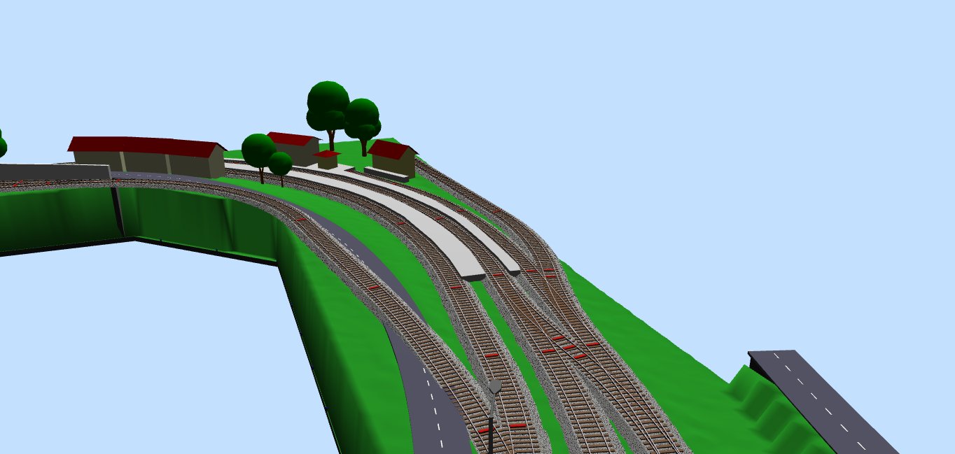

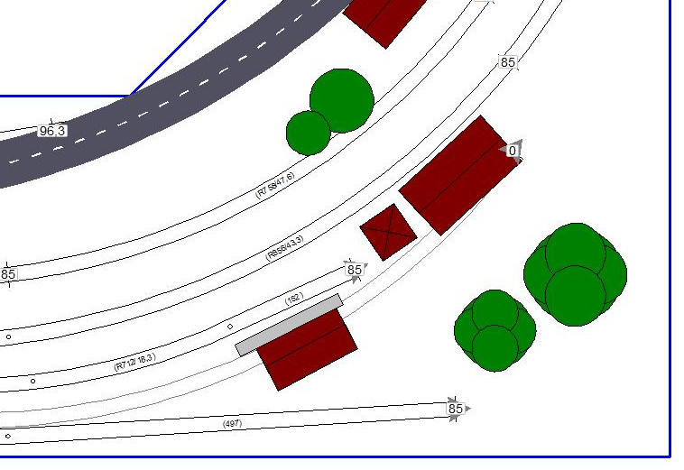

Piccola correzione del binario di scalo... e un render della stazione.
Marco
snapshot6.jpg [ 99.8 KiB | Osservato 15323 volte ]
particolare_scalo.jpg [ 88.11 KiB | Osservato 15323 volte ]

Melius abundare quam deficere
@ wolf05: grazie, non ci avevo mai fatto caso. C'è da dire che non è il MM principale, ma questo insegna sempre una cosa: in ferrovia non c'è mai regola senza eccezione, e infatti. Però credo sia un caso molto raro, e già nell'altro MM di Bolzano si vede che hanno fatto di tutto per farlo ben rettilineo.
Ah, per la cronaca, i MM e i PC dovrebbero avere anche lunghezze standard uniformi (dovrebbero), in quanto in genere di disegno unificato. In estrema e non esaustiva sintesi, la lunghezza deve essere multipla di 8,5 m al vero.
@Marco: alternativa potrebbe essere piazzare il PC+MM sul bordo (magari "affettati" in altorilievo).

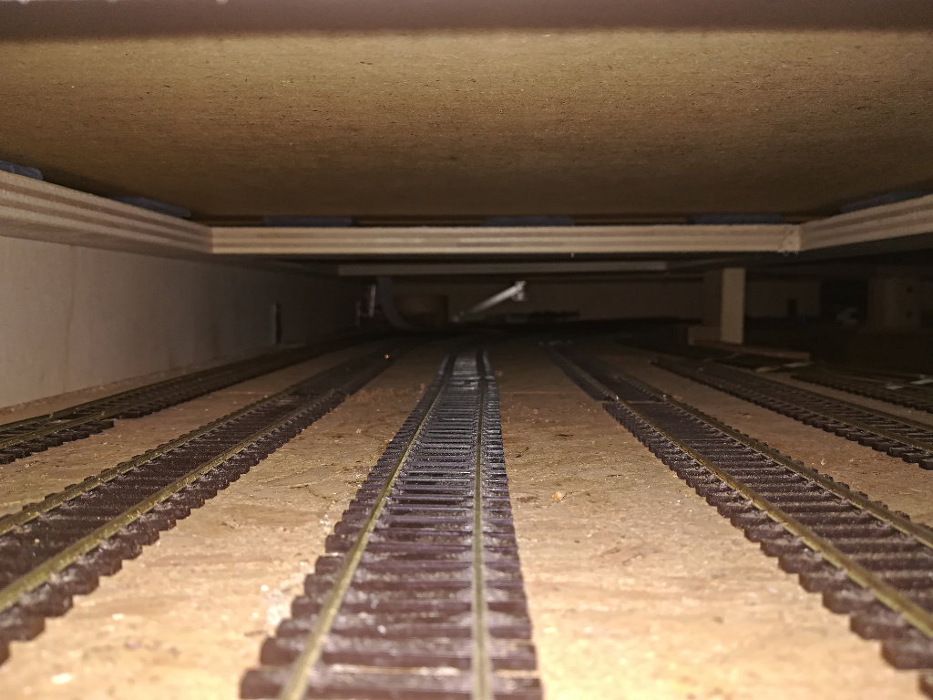

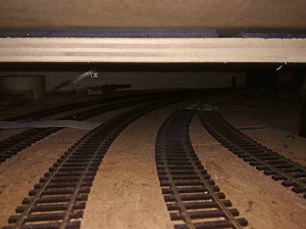

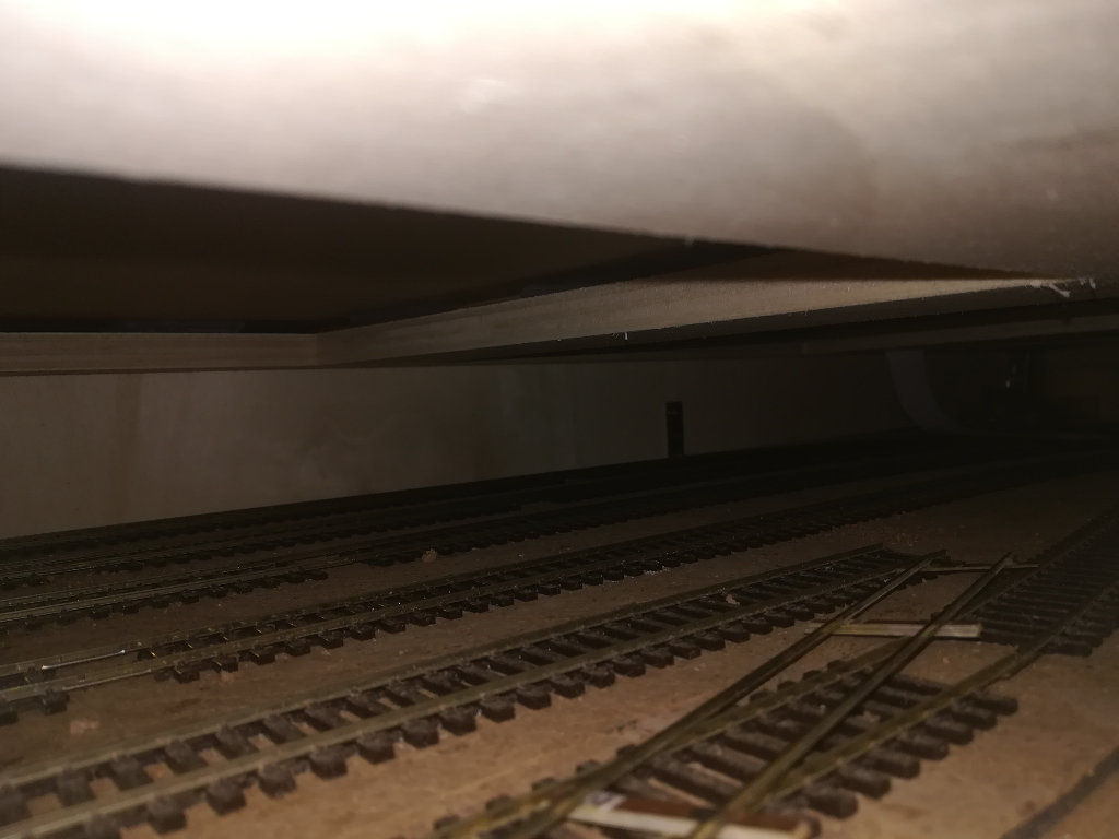

Intanto, qualche foto del piano sottostante. Il ripiano della stazione è sollevabile (forse già l'avevo detto...)
staz_nasc_3.jpg [ 120.75 KiB | Osservato 14947 volte ]
staz_nasc_2.jpg [ 149.92 KiB | Osservato 14947 volte ]
staz_nasc_1.jpg [ 82.51 KiB | Osservato 14947 volte ]

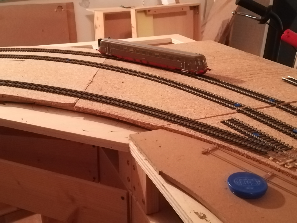

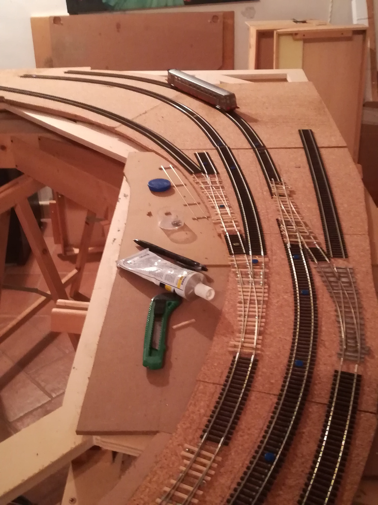

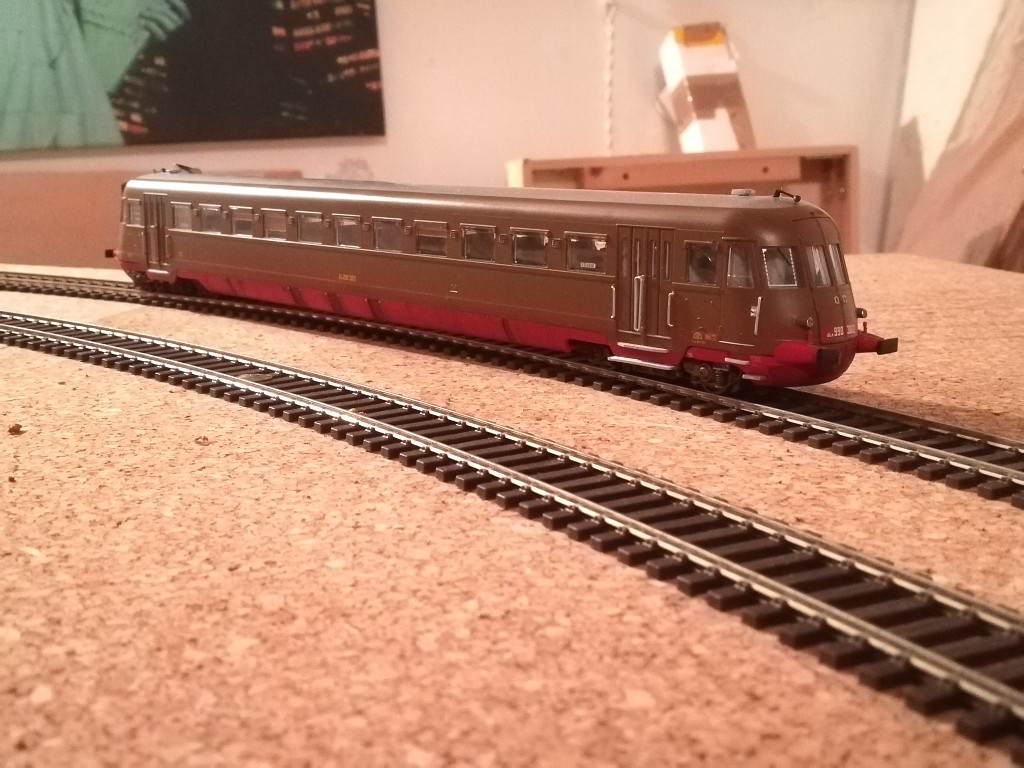

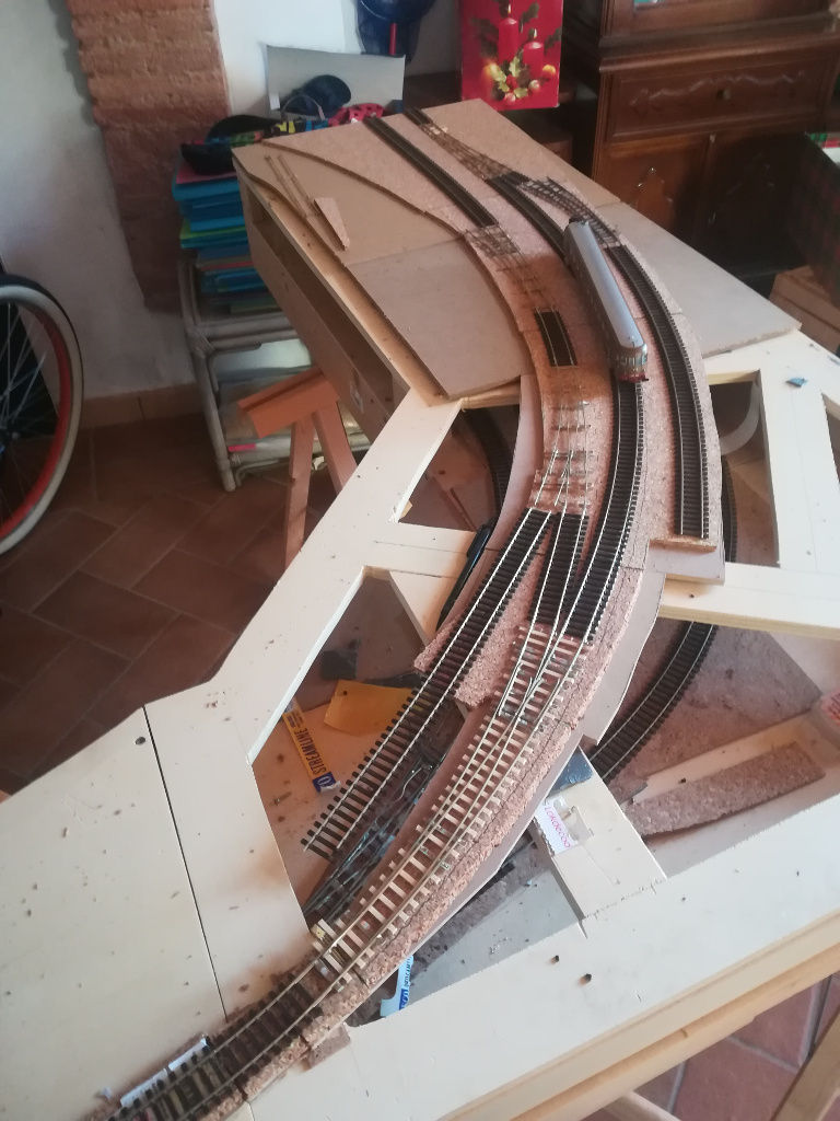

Piccolo aggiornamento, ho iniziato l'altra parte della futura stazione. Per ora i binari sono solo posati, per vedere di nascosto l'effetto che fa...
immagine_tracciato3-web.jpg [ 277.56 KiB | Osservato 14072 volte ]
nell'angolo verrà posto il fabbricato viaggiatori (praticamente dietro alla 990) e alla sua destra i "cessi" e il MM
immagine_tracciato4-web.jpg [ 266.25 KiB | Osservato 14072 volte ]
la curva è un po' stretta e la 990 "segmenta" un po', ma questa parte del tracciato dovrà rimanere semi-sparire dietro a case, vegetazione e quant'altro
immagine_tracciato5-web.jpg [ 211.25 KiB | Osservato 14072 volte ]
Questo per ora è tutto, buona notte
Marco
