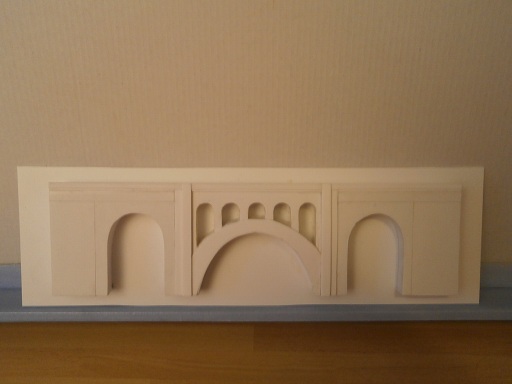

Ciao a tutti,
il tempo libero dal lavoro è sempre tiranno. Allora i progressi sono minimi...
Comunque, ecco il master quasi finito:
master1.jpg [ 40.02 KiB | Osservato 10341 volte ]
e qua con un paio di carri, per rendere l'idea delle proporzioni:
master2.jpg [ 47.33 KiB | Osservato 10341 volte ]
Ciao,
Jgiovenni
www.plasticando.com

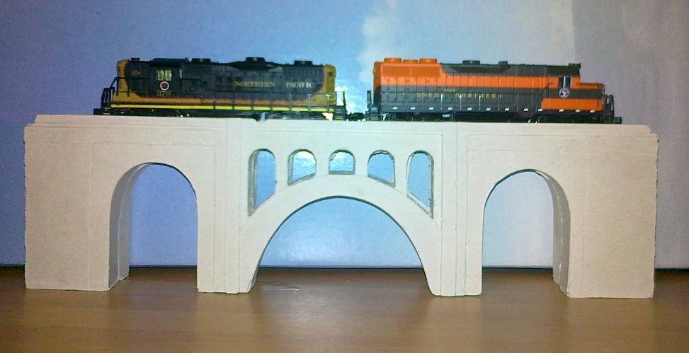

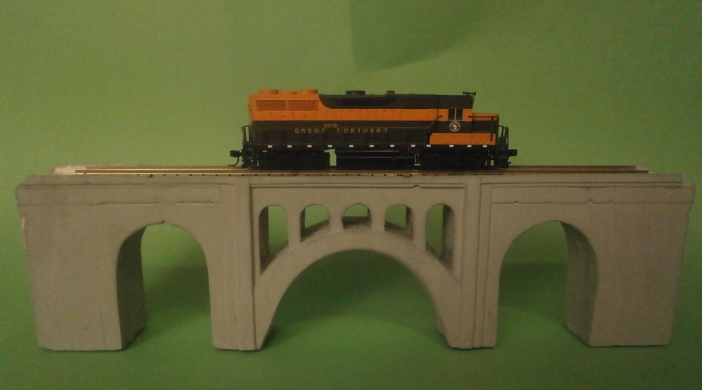

Realizzato il primo campione. Con il piano dei binari largo a sufficienza, è ora possibile vedere le proporzioni con locomotive simili a quelle dell'originale... Ancora un po' di lavoro da fare per togliere le bave e poi dipingerlo...
2stampate.jpg [ 140.37 KiB | Osservato 10171 volte ]
Ciao,
Jgiovenni
www.plasticando.com

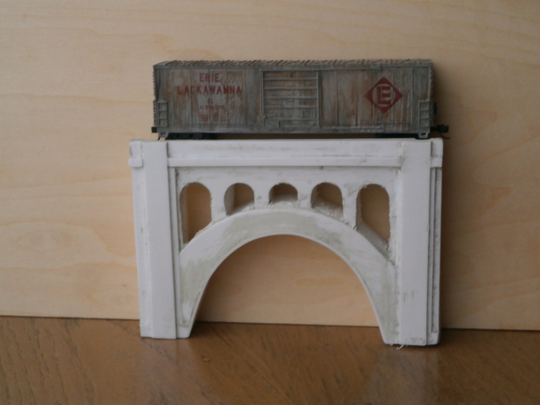

Prima mano di vernice passata con (in)successo:
prova1.jpg [ 108.15 KiB | Osservato 9999 volte ]
Ciao,
Jgiovenni
www.plasticando.com
 Oggetto del messaggio: Re: COME FARE: ponte in calcestruzzo
MessaggioInviato: domenica 24 febbraio 2013, 22:09
Iscritto il: giovedì 5 ottobre 2006, 22:55
Messaggi: 112
Località: Concesio (BS)
Ciao a tutti,

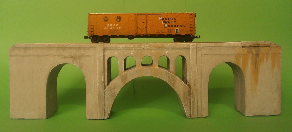

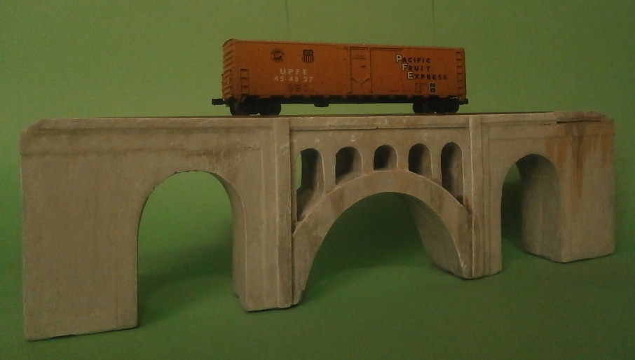

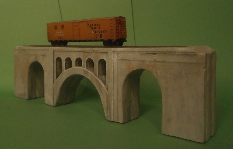

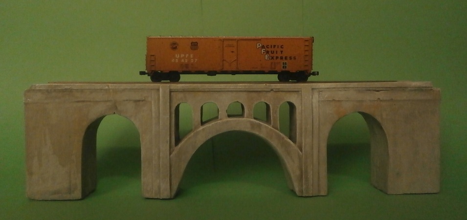

bene, ora, dopo la prima mano, viene il difficile (o il bello, dipende). Dopo qualche tentativo, ora sono più soddisfatto della verniciatura: assomiglia o no a un ponte di calcestruzzo esposto agli elementi per... 70 anni, in un posto dove un giorno piove e il successivo... anche?
lato 1:
fronte1.jpg [ 83.28 KiB | Osservato 9895 volte ]
lato2:
fronte2.jpg [ 104.62 KiB | Osservato 9895 volte ]
lato 1 d'infilata:
lato1.jpg [ 69.32 KiB | Osservato 9895 volte ]
lato 2 d'infilata:
lato2.jpg [ 89.87 KiB | Osservato 9895 volte ]
Cosa ne pensate?
Ciao,
Jgiovenni
www.plasticando.com

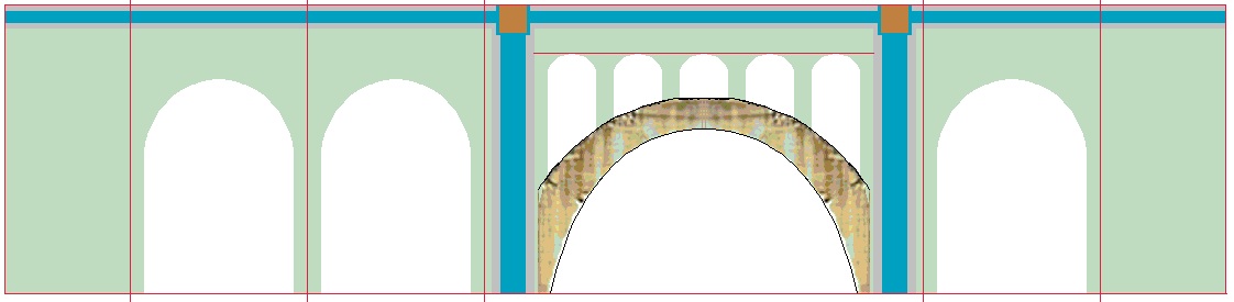

Moreno,

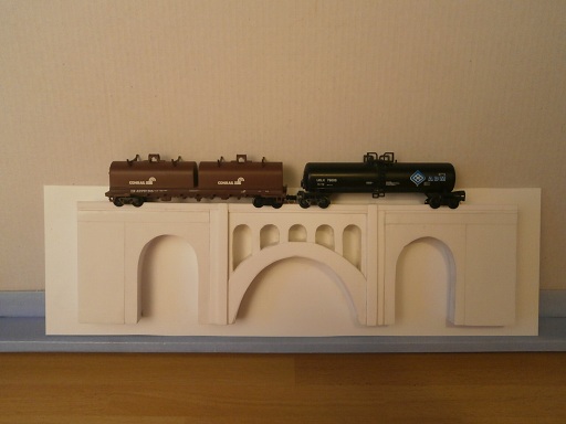

scherzi a parte... ma questo è il disegno del ponte vero ( http://www.carrtracks.com/wamilw508milw2060.htm), ricavato dalla foto di Carr.
ponte5.jpg [ 54.64 KiB | Osservato 9638 volte ]
Se non è calcestruzzo, che materiale potrebbe essere (considera che è stato costruito circa nel 1910). Dove andrebbe migliorato?
Ciao,
MessaggioInviato: domenica 3 marzo 2013, 18:27
Iscritto il: lunedì 23 gennaio 2006, 15:15
Messaggi: 104
Figura di emme :oops: Direi che è calcestruzzo però non ci avevi detto che razza di creature ci passano sopra :wink:
