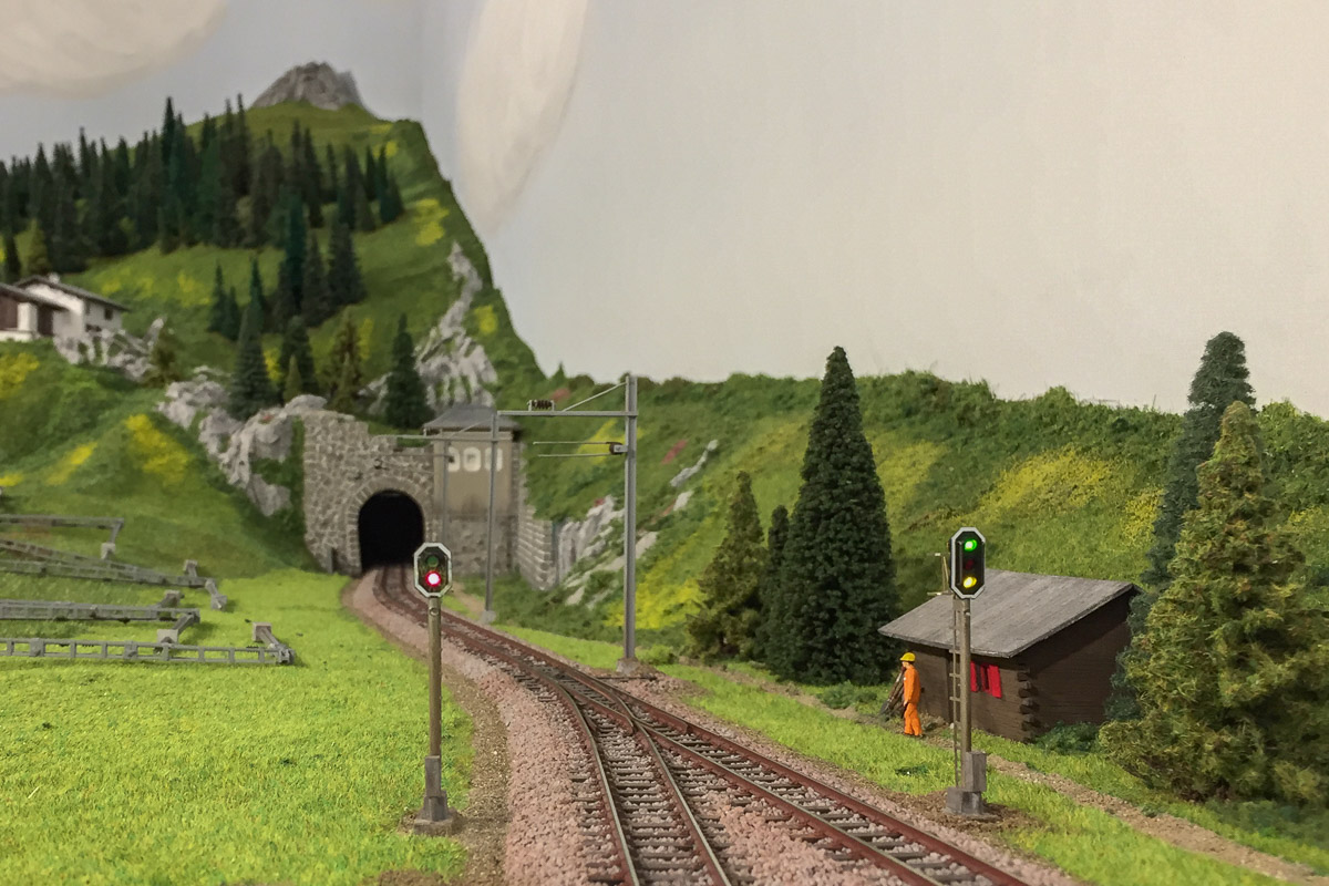

Nel mio plastico con impianto elettrico "old style" tutti gli accessori sono alimentati in alternata e i miei semafori hanno i led...
Aggiungo una foto perché li ho posati proprio oggi
:wink:
semafori.jpg [ 256.32 KiB | Osservato 8485 volte ]

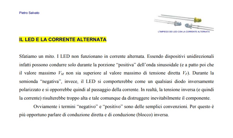

Per quel poco che so, alimentare il led in CA riduce la vita del led stesso.Io li ho sempre alimentati in CC.
Altri sostengono che senza un adeguato circuitino, alimentare i led in CA equivale a bruciarli :roll:
led diodo.jpg [ 95.86 KiB | Osservato 8457 volte ]

Axel, lascia perdere quello cha hai postato, di vero c'è solo parte della teoria.
Ripeto, un led è comunque un diodo: e se la sua tensione inversa fosse uguale quella che lo fa illuminare, non li produrrebbero.
Per il resto vale ciò che hanno scritto anche Snajper e Ste.klausen21.
Certo se a un diodo da 3 V ne daì 50 è chiaro che fonde a prescindere.
