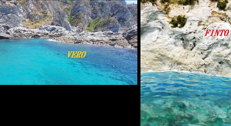

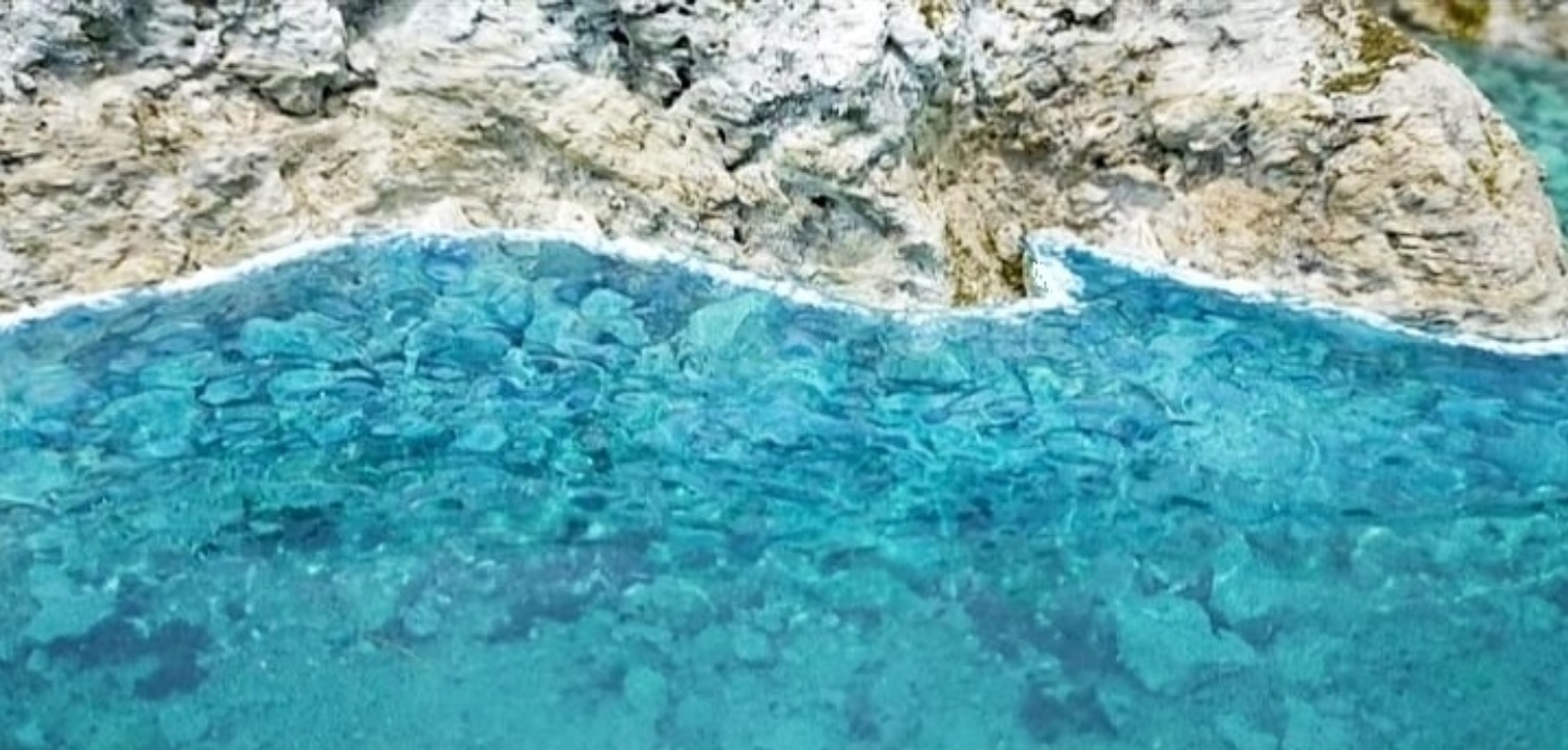

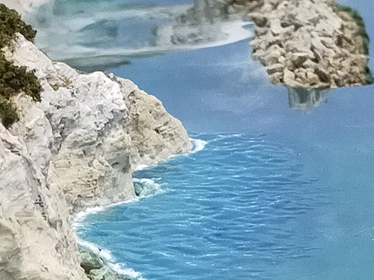

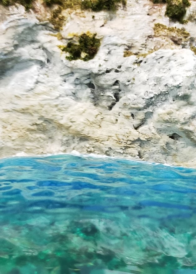

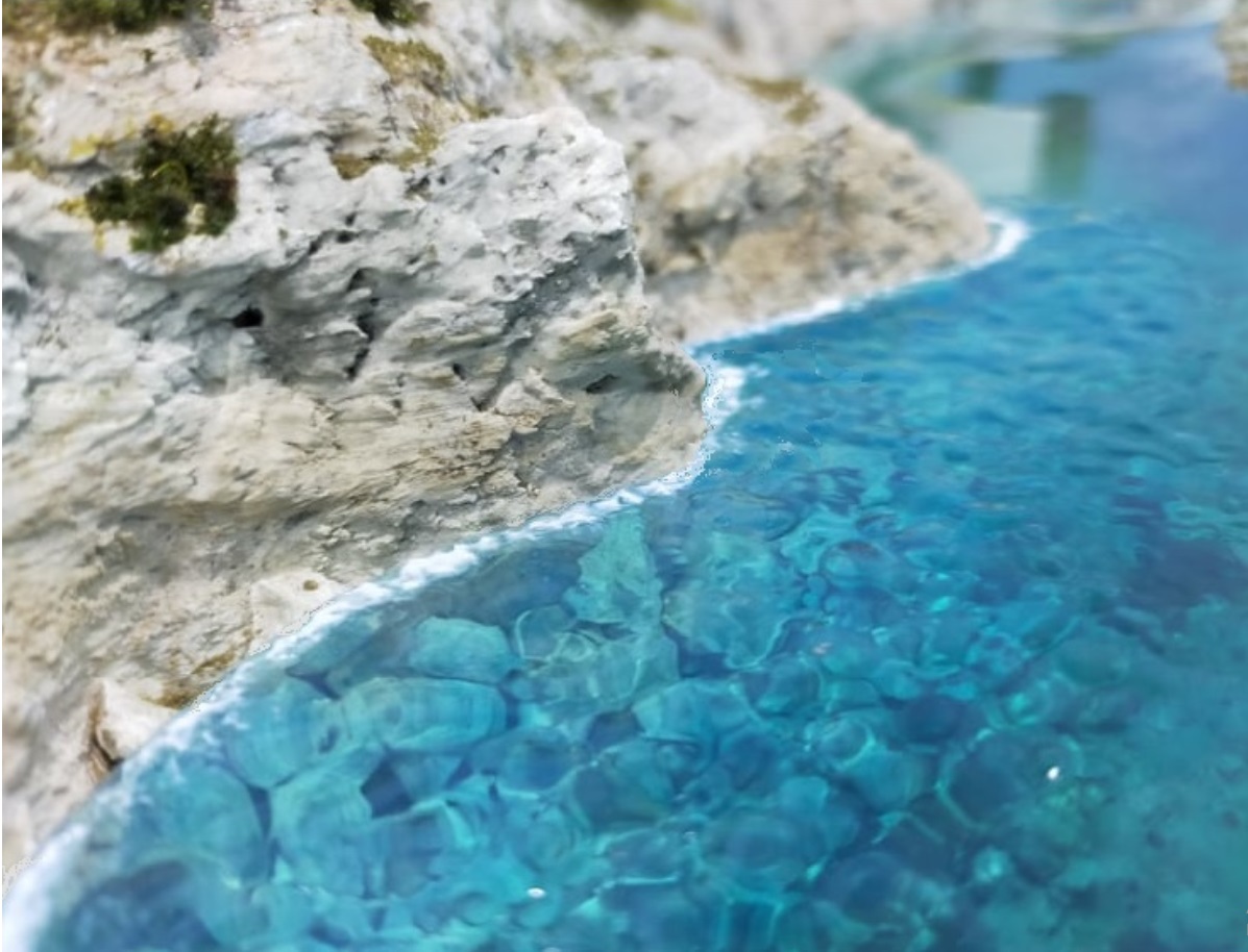

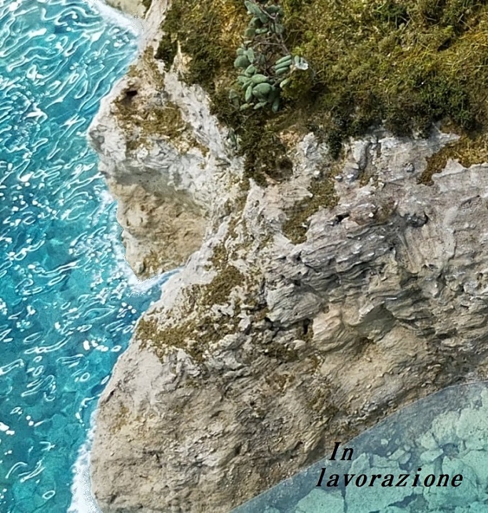

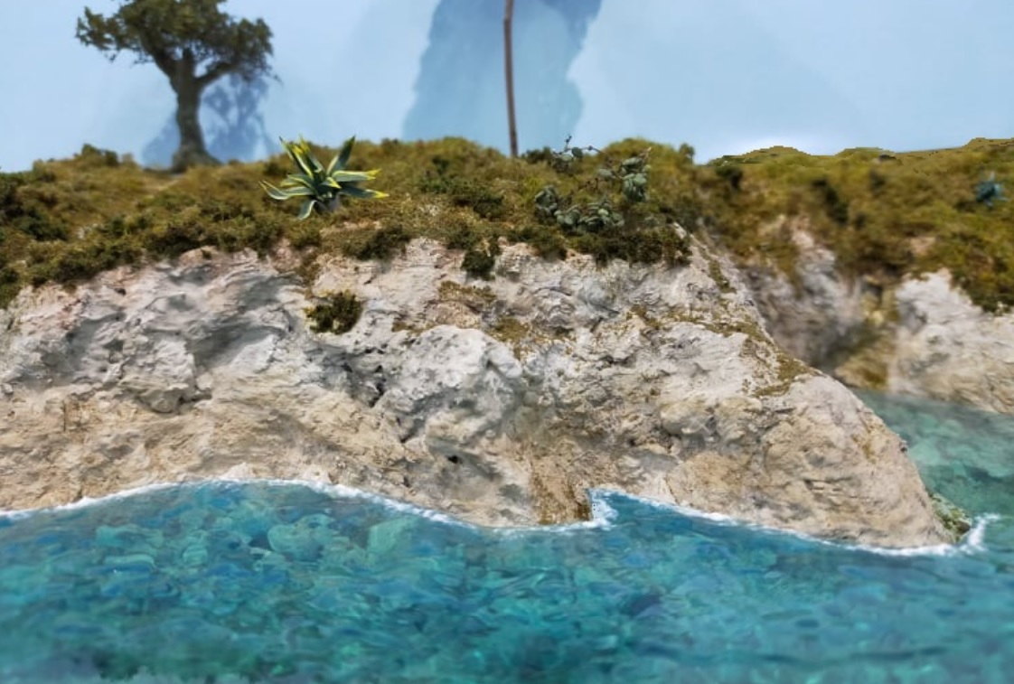

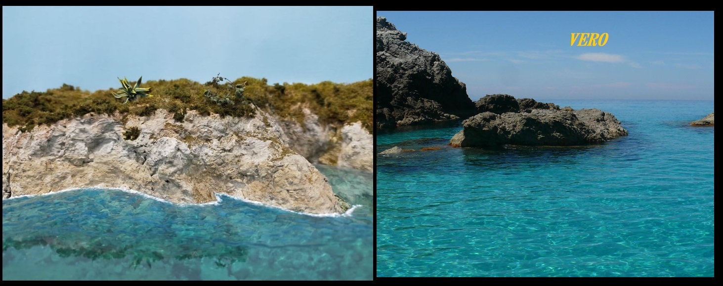

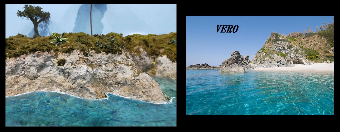

Ciao a tutti! :D

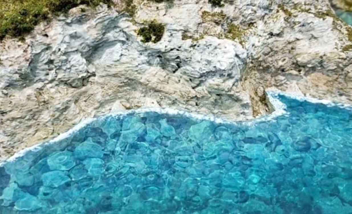

Vi rendo partecipi degli ultimi sviluppi della mia tecnica per riprodurre il mare.In base al mare "vero" al quale mi ispiro (vedi foto confronto) e che voglio simulare sul mio plastico, credo di essere arrivato a buon punto e posso pure ritenermi soddisfatto (acetato colorato e gel UV) Mi piacerebbe però leggere anche il vostro parere...Le foto ritraggono una piccola parte del mio plastico in scala N, che una volta terminato avrà uno sviluppo lineare di 16 metri.Il tratto costiero con il mare a vista avrà invece un'espansione di 3 metri.
PS:Il lavoro in foto (come ben si nota) non è ancora quello definitivo.La spuma bianca è solo approssimata, il foglio di acetato non è fissato e non è neanche il modello definitivo, alla base delle rocce andrò poi a simulare i segni dell'umidità :wink:

Ciao veramente un notevole effetto, non so proprio come trovare qualche consiglio, mi sembra perfetto. Ma non solo il mare che comunque risalta agli occhi ma è fatta bene anche la terra ferma il connubio ti è venuto un gran lavoro.

Molto bello il fenomeno trasparenza, con visibilità fondale, e movimento onde.
Ho però una osservazione sulla spuma, anche se in queste immagini in lavorazione, ma anche perchè vista in altri tuoi lavori.
Ho notato la tua tendenza a metterla tutta intorno alla costa, senza interruzioni, ed intorno agli scogli integralmente. Ma, nella realtà con moto ondoso lieve come da increspature lievi del tuo acetato,
la spuma si forma solo nei punti dove c'è "risacca" del fronte ondoso che increspandosi su se stesso, si ossigena creando appunto la schiuma.
E se la corrente arriva da un senso, dove la costa, o dove lo scoglio, non è colpito "direttamente" dall'onda, non ci sarà spuma ;) (fino a quando il moto ondoso non aumenta di molto, ma veramente molto, creando anche dal lato opposto "risacca di ritorno")
Perdonami, ma è un peccato per veramente un nonnulla, non rendere questa fenomenale tua capacità nella "praticamente perfezione".
Spero gradirai questa mia.
Un saluto

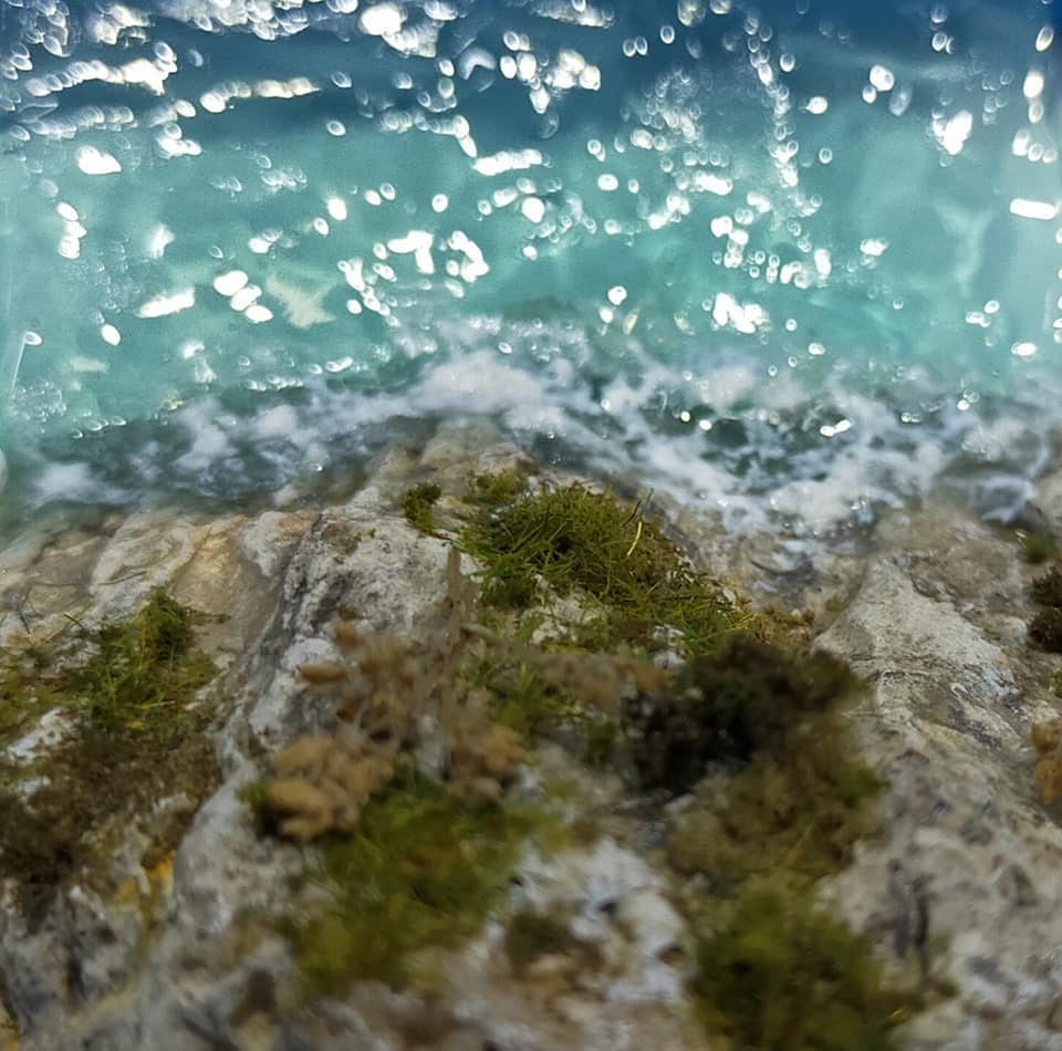

DOZ sfondi una porta aperta.Mi trovi perfettamente d'accordo, infatti nel modello definitivo adotterò ciò che mi suggerisci.
Male che vada farò qualcosa del genere(vedi foto realtà)In verità si tratta di un handicap che mi costringe a fare l'uso dell'acetato stampato al PC.Come in tutte le cose ci sono i pro e i contro, ma fra poco riuscirò ad ottenere tutti pro dall'acetato ;-)
Grazie mille! :D

Ciao Axel,
Guarda, sinceramente io credo sia perfetto anche così, puoi togliere la scritta "in lavorazione" sulle foto :lol:
Non avrei altro da aggiungere se non ... da inesperto quale sono io, sii discreto con l'effetto delle onde :)
Buon lavoro!
Matteo
 Oggetto del messaggio: Re: Aggiornamenti dal mare...
MessaggioInviato: martedì 17 novembre 2020, 23:46
Celioth ha scritto:
Ciao Axel,
Buon lavoro!
Matteo
Grazie! :D
Per discreto intendi di ridurre l'effetto onda?Così come è ora dici che è troppo?Scusami ma non ho afferrato :? :roll:
MessaggioInviato: martedì 17 novembre 2020, 23:59
Messaggi: 814
Località: Nettuno (RM)

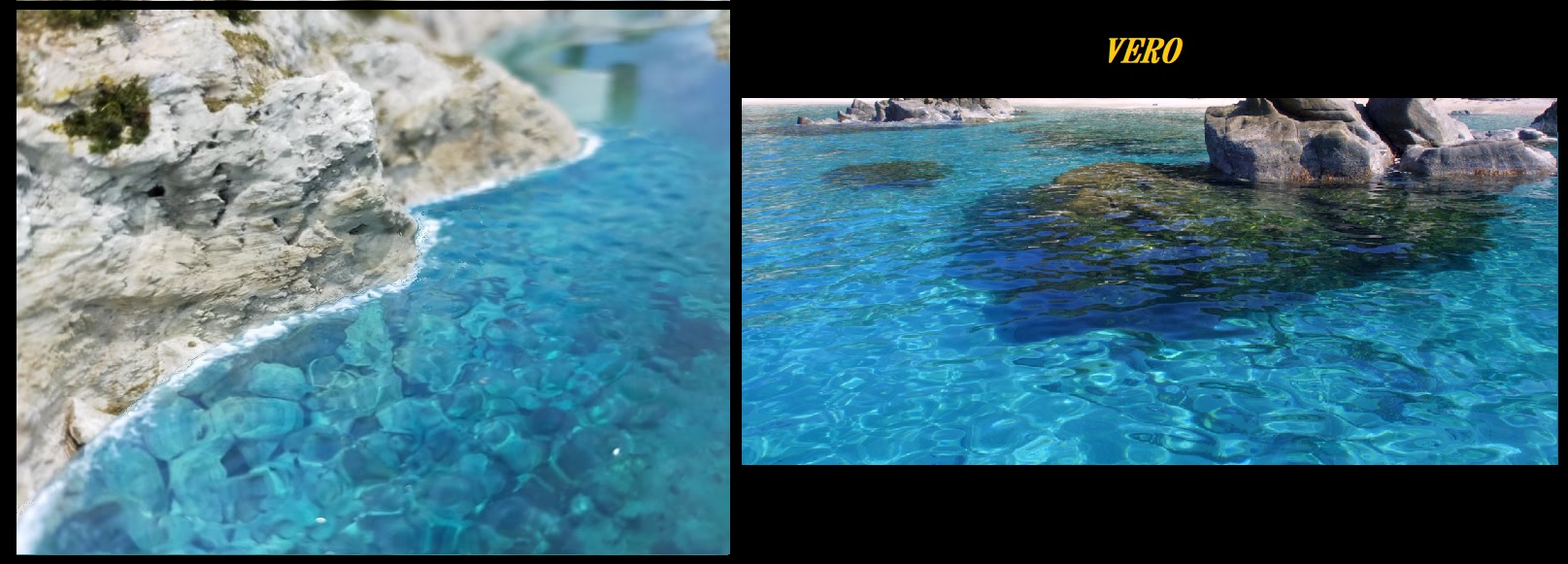

Buonasera Axel!
Guarda, io mi sono basato su questa foto (a sinistra). L'effetto è fantastico, il colore è perfetto.
Dalla foto, chiaramente se ho capito bene io, vedo che hai iniziato ad inserire le onde nella parte "centrale", dove la scogliera arriva più a largo. Secondo me l'effetto va bene lungo la costa ma verso il largo va smorzato maggiormente in quanto viste dall'alto ed in scala le onde non sono ben definite (vedi foto a destra, quella reale) e si smorzano a mano a mano che ci si allontana dalla riva.
Prova magari a farne di meno (prevalentemente lungo costa), vedere l'effetto d'insieme e poi eventualmente si fa sempre in tempo ad aggiungerle.
Non so se sono riuscito a farmi capire :D
Chiaramente ci tengo a precisare che è un mio parere personale dato dalla mia visione soggettiva del modello, ma l'artista sei te pertanto la decisione deve essere tua e solo tua: soprattutto, deve piacere a te.
In ogni caso tanto di cappello perché l'effetto è fantastico: la trasparenza dell'acqua, con colori reali e con un fondale a mio parere estremamente realistico rende perfettamente l'idea. Per me è confondibile con una foto reale.
Matteo

Ma certo! :D
Ho capito....Le onde che vedi ora sono solo un esempio messe a caso.Come ho scritto ad inizio post non si tratta del modello definitivo.Ciò che condivido e che mi appaga è appunto la tecnica dell'acetato stampato al PC e del gel UV :wink:
Chi mi segue saprà certamente che ho sperimentato un'infinità di tecniche e prodotti per riprodurre il mare (resina compresa) ma l'effetto dato (specie dal vivo) dall'acetato ha prevalso su tutto!

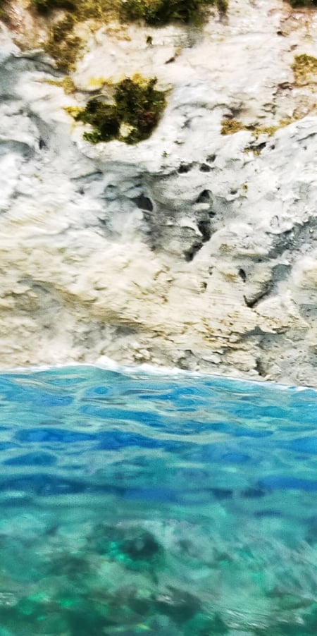

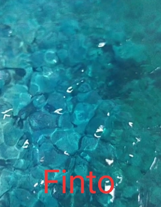

Si l'acqua è una brutta bestia :lol: :lol:
Comunque con la tecnica da me ideata il risultato è abbastanza soddisfacente :wink:
Non capisco dove sta quello finto :lol:
