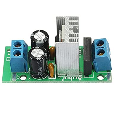

Buongiorno Signor Marco,
in rete ho trovato questo,
potrebbe andar bene per il mio
fabbisogno ?
Gianni

Senza caratteristiche non sono in grado di rispondere, dalla foto potrebbe essere ogni cosa.

Verosimilmente si tratta di questo articolo venduto su Amazon: https://www.amazon.it/LaDicha-Terminale-Regolatore-Raddrizzatore-Convertitore/dp/B077YGZRLV.
Essendo un convertitore con uscita a 12VDC basato sull'integrato LM7812, la corrente max supportata è di 1A.
Dovresti pertanto suddividere i carichi raggruppandoli in modo che non superino tale valore e usando eventualmente più di un convertitore (massimo 3, tutti connessi in parallelo all'uscita 16 VAC del trasformatore e ciascuno con un fusibile rapido da 1A di protezione).
