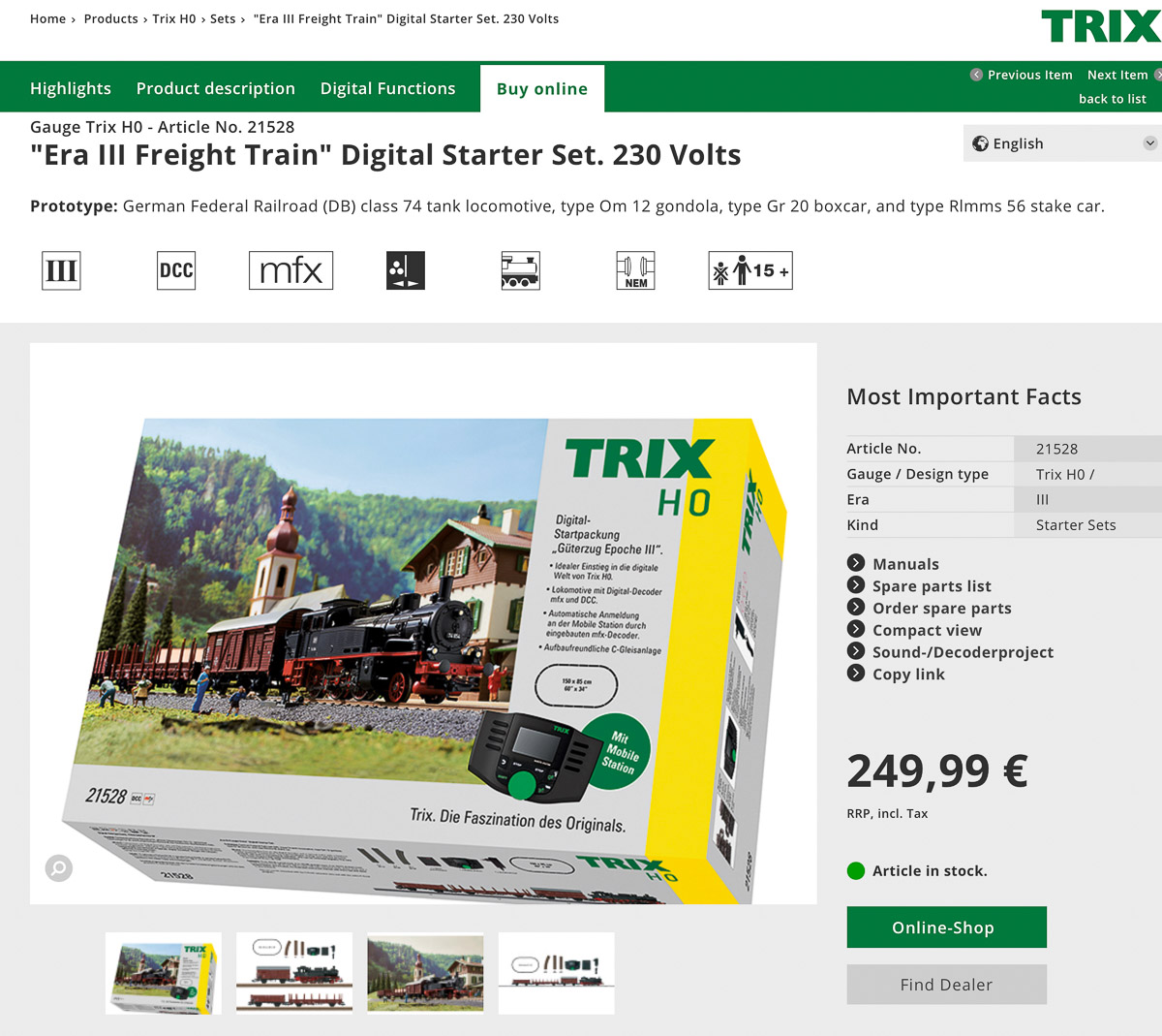

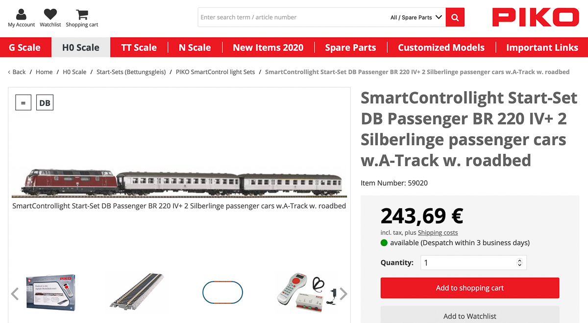

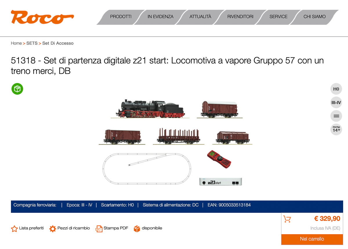

Allego gli screen shots dei set incriminati, ben consapevole che si possono trovare prezzi migliori (quelli sono i prezzi di listino).
Se la risposta fosse SI come mi suggerite di approcciarmi al digitale?
Start set Piko 1.jpg [ 270.96 KiB | Osservato 6574 volte ]
Start set Roco 1.jpg [ 241.68 KiB | Osservato 6574 volte ]
Start set Trix 1.jpg [ 256.58 KiB | Osservato 6574 volte ]

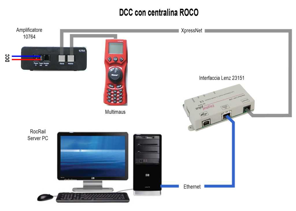

Ciao Luca, in questi giorni sto affrontando la digitalizzazione del vecchio plastico di Roveto (anni ottanta !) e magari la mia esperienza ti può essere utile.
Mi sono imposto massima economia ma prodotti industriali di facile reperibilità e super collaudati.
> kit Multimaus ROCO 10810 Xpressnet, amplificatore 10764 ed alimentatore 10725 16V AC 3Amp, a circa 100/120 euro
> Decoder accessori Lenz LS150 con 6 uscite per scambi e segnali, a circa 50 euro/cad
> Modulo Lenz LK200 per la gestione della polarità dei cappi, a circa 60 euro/cad
> Modulo Lenz USB/LAN 23151 per comunicazione fra PC e centralina, a circa 60 euro
> Software gratuito "Rocrail" da installare su PC o portatile come interfaccia utente
Il sistema è facilmente espandibile aggiungendo altri Multimaus 10810 o una rete locale wifi per smartphone, tablet ed anche WLANMaus Roco.

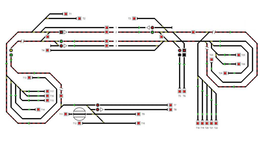

Allego schema di base e una schermata Rocrail tanto per darti un'idea.
Carlo
schema.jpg [ 32.74 KiB | Osservato 6542 volte ]
Interfaccia Rocrail.jpg [ 40.05 KiB | Osservato 6542 volte ]

Mi starei orientando su Roco ma non capisco perché non prendere lo starter kit.
Con poco più di 300€ avrei:
> z21 start+multiMaus che non credo costino meno di 150 €, forse anche qualcosa di più visto che il solo multiMaus è a listino a circa 100€;
> una loco DB a vapore che quando era in vendita come articolo singolo (ora è fuori assortimento) costava già scontata in versione non digitale circa 160€, quindi la versione digitale dovrebbe valere qualcosa di più (una loco simile sul catalogo attuale Roco costa oltre 300 €);
> 4 vagoni merci DB che non dovrebbero valere meno di 10 € cad. e che comunque utilizzerei senza problemi;
> un ovale di binari con massicciata (compreso un deviatoio) che magari si riescono a rivendere a qualcuno.

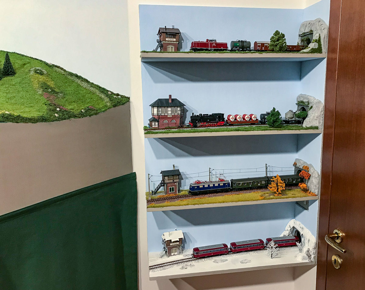

scaffale quattro stagioni-10.jpg [ 245.02 KiB | Osservato 6285 volte ]

Ciao Luca,
io ho consigliato il MM con booster da prendere sciolti perchè in buona sostanza sono le cose che potrai riutilizzare meglio, e puoi trovarli a 100€ circa per entrambi, pensando che lo scopo fosse solo dotarti di questi nuovi strumenti DCC. Se poi è di tuo interesse comprare anche una nuova loco con carri... a questo punto hai ragione a prendere lo stater kit completo.
Così facendo però avrai anche scelto la centrale "definitiva" perchè oramai Roco propone in tutti i kit la Z21, che è comunque un' ottima centrale ma forse un pò meno performante della DR5000.
A presto
Forse ti è sfuggito il fatto che io ho già due plastici, con un terzo per ora solo nella mia testa ma che (se continuo a lavorare con i ritmi degli ultimi 24 mesi) potrebbe vedere l’inizio lavori già nel 2021. Non li potrò mai usare contemporaneamente ma una situazione in cui “Solis” sia pienamente operativo e contemporaneamente io debba fare collaudi o prove di funzionamento su uno degli altri due è molto probabile.
Quindi z21 per “Solis” e “Bierdorf” e anche per farmi le ossa con il DCC e in futuro una seconda centrale (magari proprio la DR5000) per il nuovo plastico che immagino digitalizzato al 100% (mentre deviatoi e accessori dei due plastici esistenti rimarranno in analogico).
