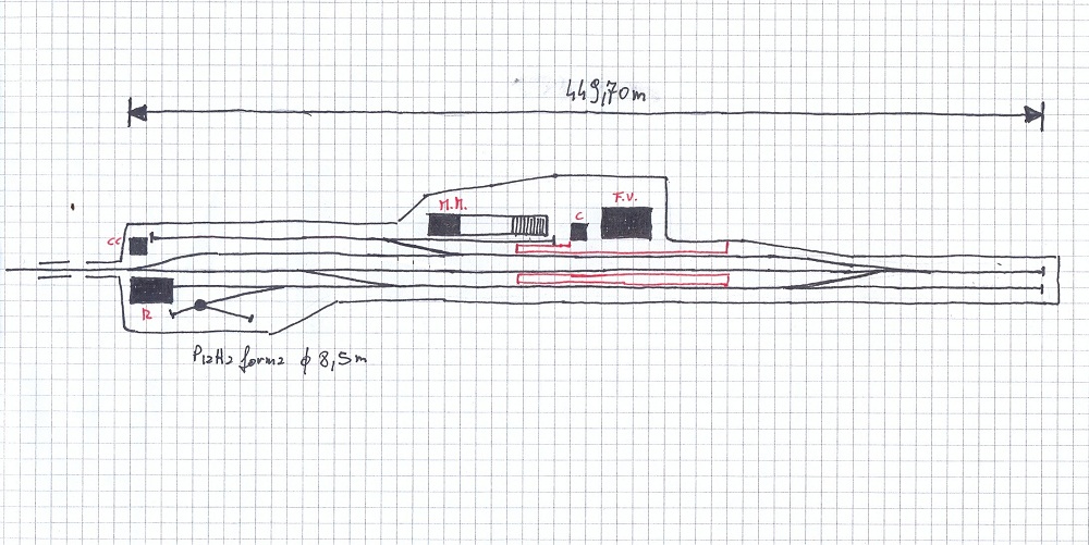

Se l'altro accesso fosse usato come accesso carrabile o fosse completamente chiuso non lo so, ma di sicuro la rimessa era servita da un solo binario, posso dirlo con precisione in quanto ho avuto modo di consultare un documento sul quale era riprodotto un piccolissimo disegno relativo alla stazione in questione. Avendo l'intenzione di costruire tale stazione mi ero fatto un disegno a mano libera tratto da quello che avevo sotto gli occhi, devo precisare che il documento era relativo al progetto della Società Mediterranea e qundi alla ex stazione di testa.

Sono riuscito a trovare il disegno di cui ti avevo scritto:
scansione0090.jpg [ 210.93 KiB | Osservato 25108 volte ]
 Oggetto del messaggio: Re: PROGETTO: Stazione di Ronciglione e ponte sul Rio Vicano
MessaggioInviato: martedì 18 febbraio 2014, 12:45
Messaggi: 1449
Il contributo di Roberto è stato illuminante!
Spero che tu possa presto partire con la riproduzione di questa stazione e tenerci informati sugli sviluppi.
La presenza dello scambio doppio lato Orte ne vivacizza la struttura del piazzale, e la piccola piattaforma in primo piano costituisce una ulteriore "chicca".

L'inglese e l'aggiunta del binario a raso dipendono probabilmente dallo sviluppo nel tempo di nuovi traffici, come il trasporto legname. Nota che è stata rovesciata la comunicazione di accesso allo scalo, inizialmente verso il FV e successivamente nel verso opposto. Io al tuo posto, similmente a quanto presente nel bellissimo plastirama di Vignano, collegherei il binario merci con due comunicazioni, quella del disegno di progetto e quella con l'inglese, in modo da avere la possibilità di girare agevolmente intorno ad un paio di carri con una locomotiva, senza dover interessare i deviatoi estremi.

Grazie Antonio, penso che farò proprio come dici tu, domani dovrei postare il progetto del piano di stazione, così mi date il vostro parere!
Massimo
MessaggioInviato: martedì 18 febbraio 2014, 17:53
Anche a me piace la configurazione che ti ha proposto Antonio (anche perchè era così anche al vero, da quanto riesco a scorgere dalle immagini). Il binario aggiunto è il cosiddetto binario di carico e scarico a raso e serviva per l'appunto a movimentare carichi direttamente dai mezzi stradali, oppure per caricare i carri ferroviari sui rimorchi stradali.
