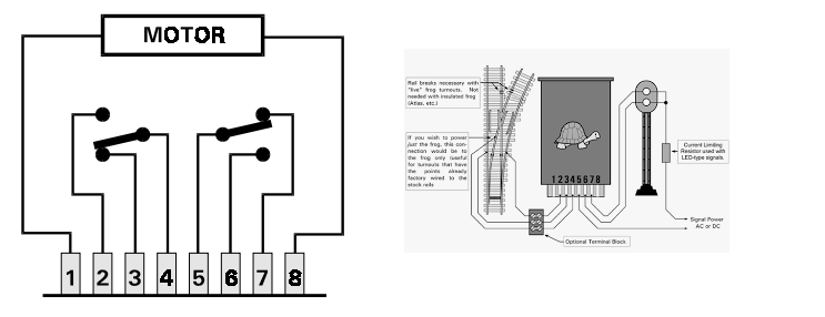

I motori Tortoise hanno due poli (quelli alle estremità) per il funzionamento in corrente continua; invertendo la polarità il motore cambia posizione. I due interruttori (o switch che dir si voglia) hanno un comune e due poli che sono collegati alternativamente al comune a seconda della posizione del motore, ma non sono collegati a nulla d'altro. Infatti per polarizzare il cuore del deviatoio devi collegare il cuore del deviatoio al comune mentre ai due poli vanno collegati in modo opportuno i due binari per il segnale DCC.
Il secondo interruttore può gestire un segnale o una marmotta sfruttando un'alimentazione esterna che nulla ha a che vedere con il segnale DCC; solitamente si usa un'alimentazione a corrente continua di circa 12volt e a seconda delle caratteristiche del segnale o della marmotta (catodo o anodo comune), al comune andrà un polo positivo (o negativo) di detta alimentazione e ai due poli dello switch andranno collegate le due differenti luci, rosso/verde o verticali/orizzontali.
Ripeto, i due switch del Tortoise fungono solo da contatti senza nessun collegamento col segnale DCC.
CIRCUITRON.png [ 30.33 KiB | Osservato 7548 volte ]
