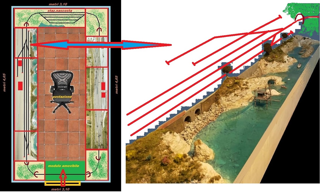

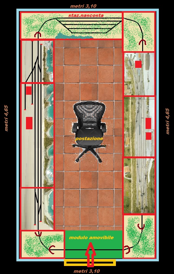

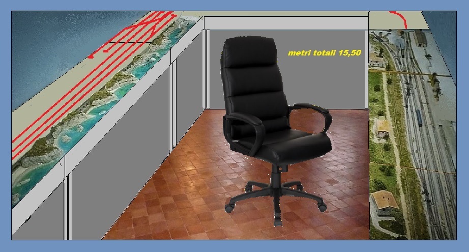

Buongiorno a tutti!Aiutandomi con il PC, per rendere più "comprensibili" le immagini, vi mostro il progetto del mio costruendo plastico in SCALA N...
Sul modulo amovibile (antistante la porta d'ingresso) sorgerà un lungo viadotto!
11 moduli complessivi.

embhè mica male il progetto, complimenti e buon lavoro, linea semplice elettrificata? epoca? rotabili? digitale o analogico? tienici partecipi dei lavori come inizio non c'è male vedo che hai pianificato un bel po di cose, non avrei altro da aggiungere se non beato te, ciao.

Attento a non ottenere un trenodromo : alla fine ciò che rimane in vista sono solo troppi rettilinei rigidamente diritti. Con le tue capacità dovresti e sapresti dare un po' di movimento, specie nella parte sinistra, un po' di salita/discesa e dolce curva, magari interessante anche parte dei moduli previsti solo in galleria.

Ciao.Si singolo binario elettrificato, epoca più ampia possibile, essendo scala N ho più possibilità di scelta dei rotabili.Vorrei fosse sia analogico che digitale.
In realtà è proprio ciò che voglio.Lunghi tratti dritti ispirandomi a stazioni delle mie zone.Il mio divertimento sta nel regolare incroci e precedenze e manovre sugli scali dove è installata una piattaforma girevole motorizzata e rimessa a due stalli.Grazie comunque per i consigli!

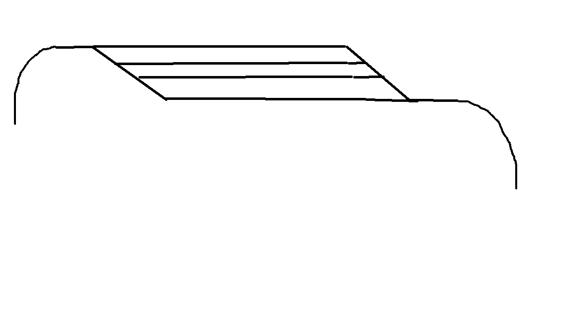

ciao perchè la stazione nascosta non la fai con questa geometria? ti consentirebbe di avere treni di lunghezza uguale, la mia è semplicemente un'opinione
staz.nascosta.png [ 6.38 KiB | Osservato 8694 volte ]

Grazie norge!Il mio è un semplice disegno indicativo.Poi quando ci metterò mano valuterò con attenzione varie soluzioni, tra cui sicuramente anche la tua! :wink:

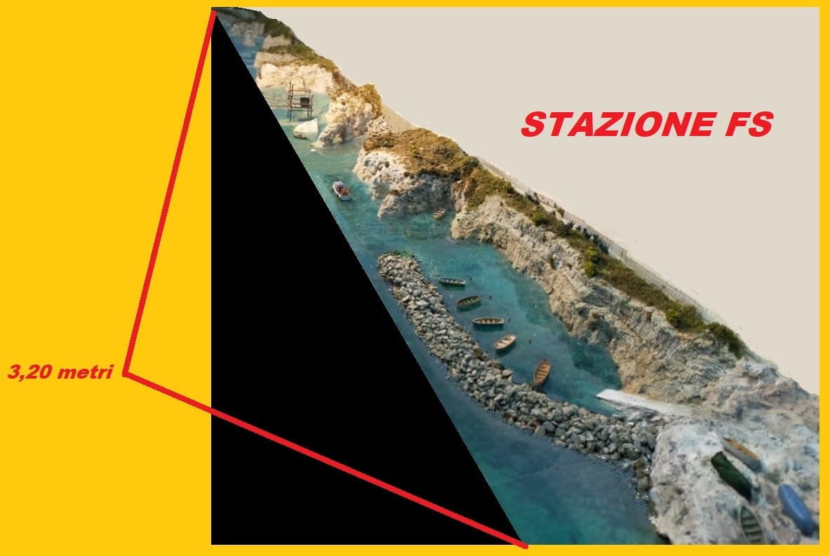

Qui 3 stazioni.Uno del mio paese, l'altra del paese confinante e l'altra ancora un pò più in là.Ecco nel mio plastico cerco di rievocare atmosfere e ricordi vissuti da bambino, il tutto condito da un pizzico di licenza poetica. :wink:

Così però non sfrutti lo spazio in altezza, voglio dire che potresti scendere di un livello a fare anche due stazioni nascoste sotto quelle principali

Si hai ragione.Per il momento ciò che presento è frutto di scelte personali.L'idea di 2 o più stazioni nascoste è ottima, però l'affidabilità della scala N è inferiore a quella della scala H0.Ho molti rotabili in N datati e fare rampe o altri artifizi non fa altro che aumentare le probabilità di avere grattacapi, comunque non escludo che a tempo debito vaglierò pure il tuo consiglio.Grazie.

Anche il suggerimento sui binari dritti mi sembra prezioso , in genere binari paralleli al bordo danno minore profondità alla scena, soprattutto se molto lunghi, un conto è la realtà, un altro è l'impatto visivo in scala, anche io, dovessi riprogettare il plastico, la stazione la farei in curva

Concordo Giulo, ma l'impatto visivo in scala N è assai diverso rispetto alle scale più grandi.Con un colpo d'occhio abbracci più paesaggio e prospettiva è questa è una cosa che ho già appurato e che mi piace molto :D

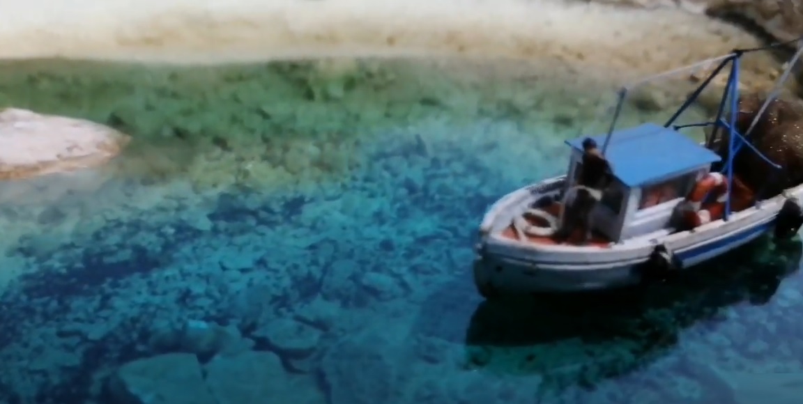

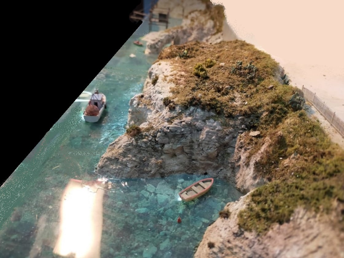

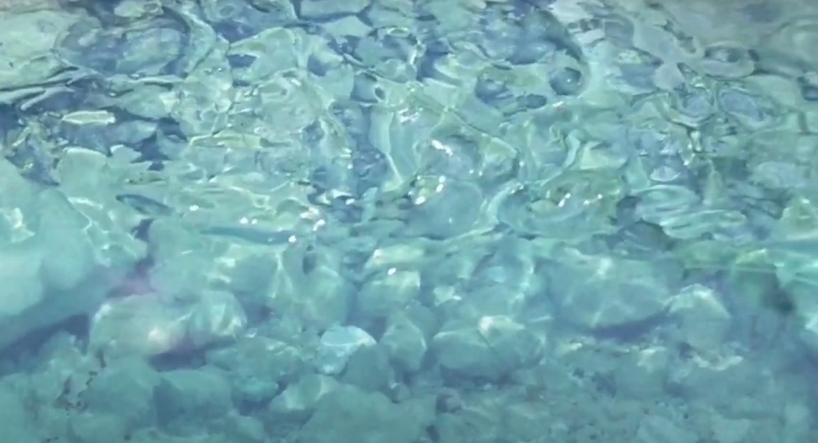

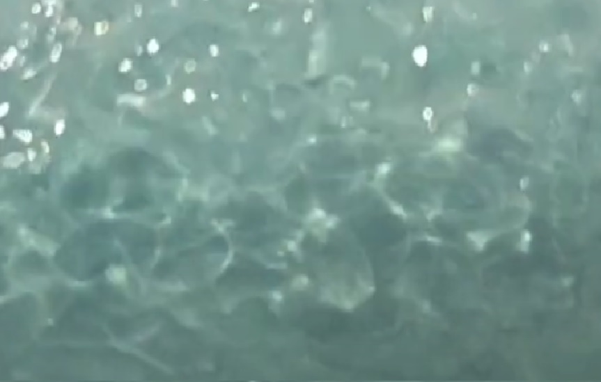

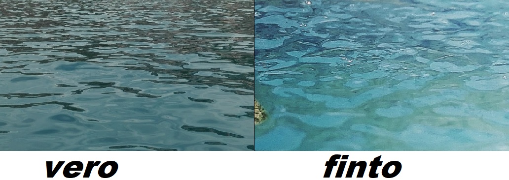

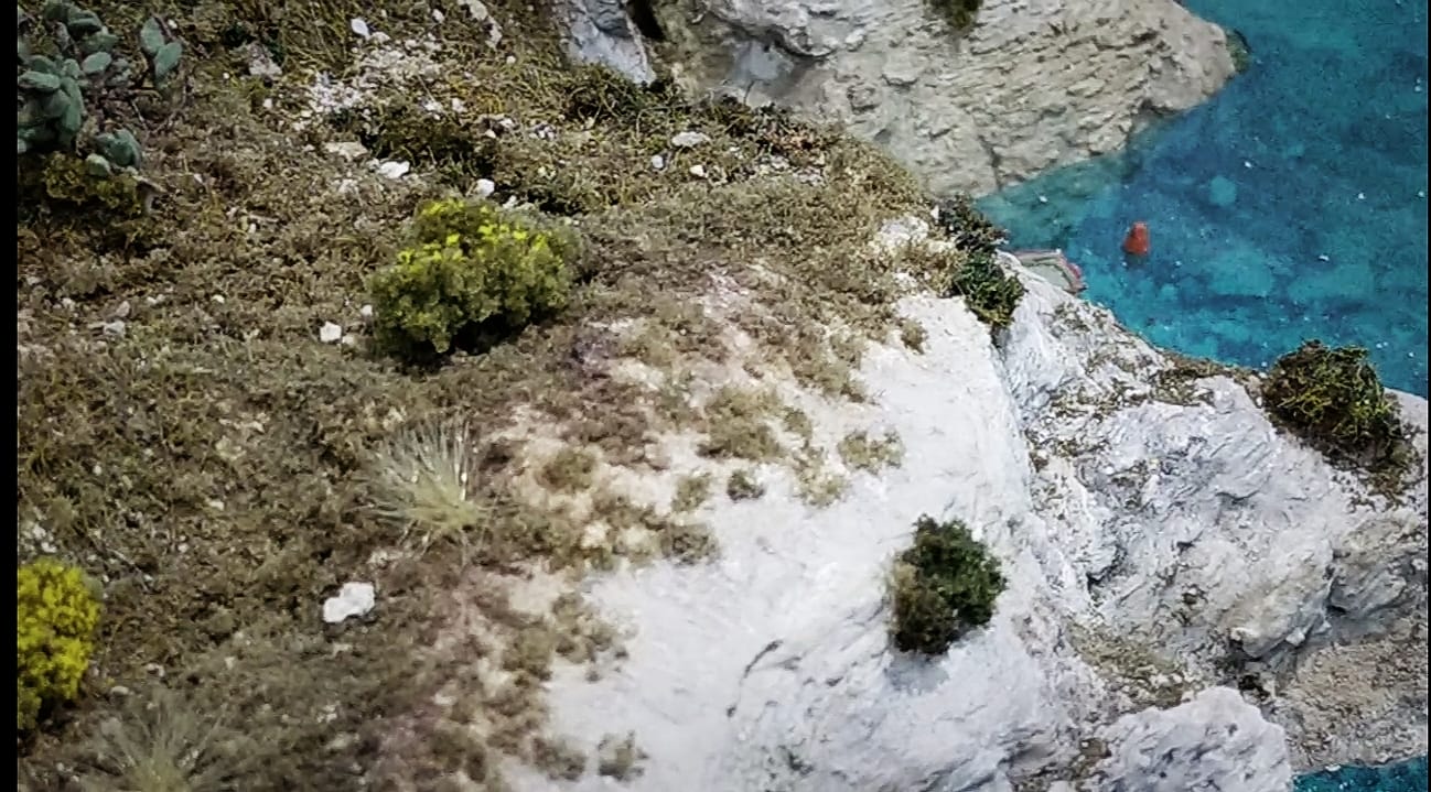

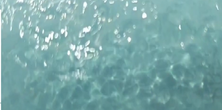

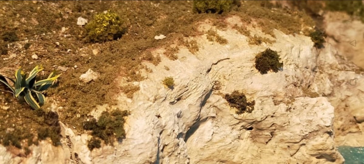

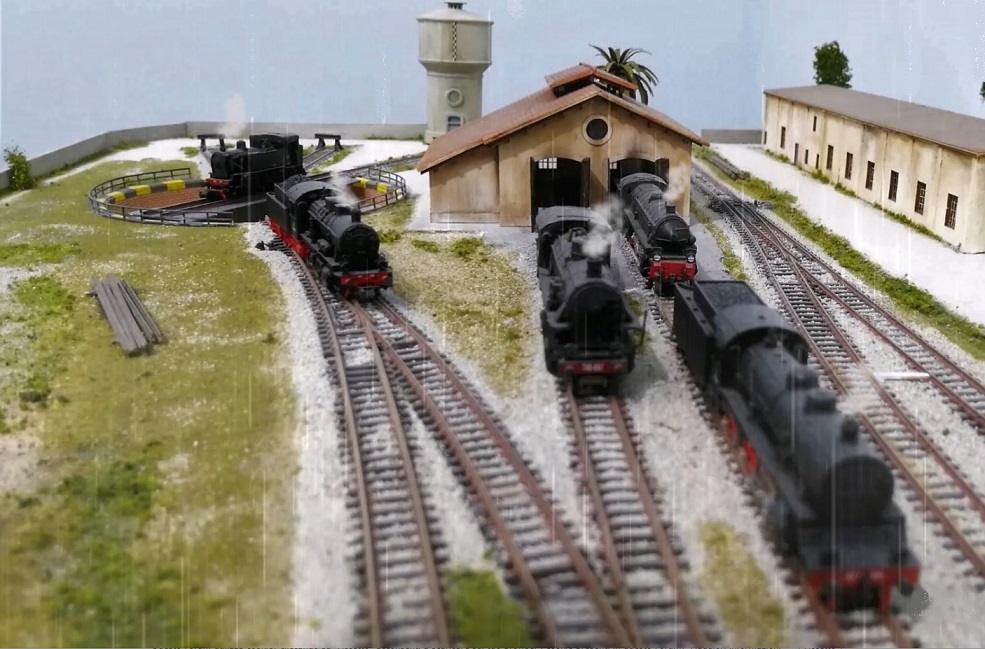

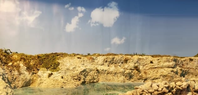

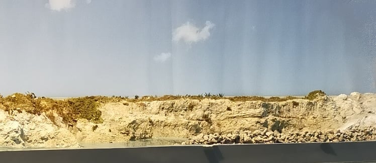

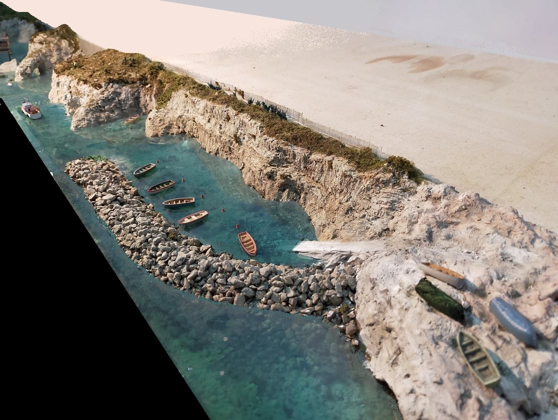

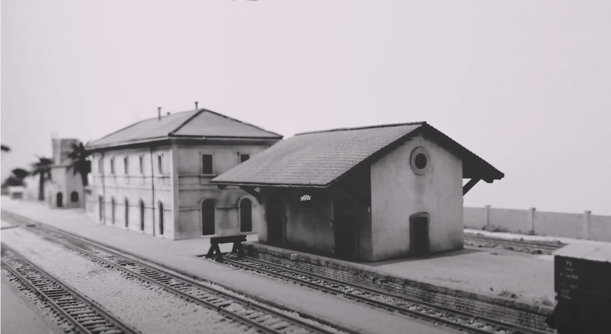

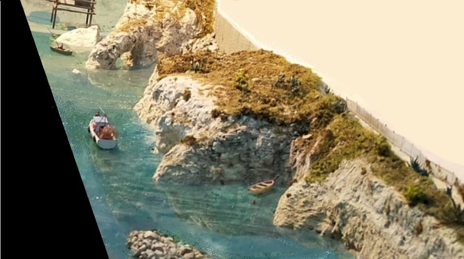

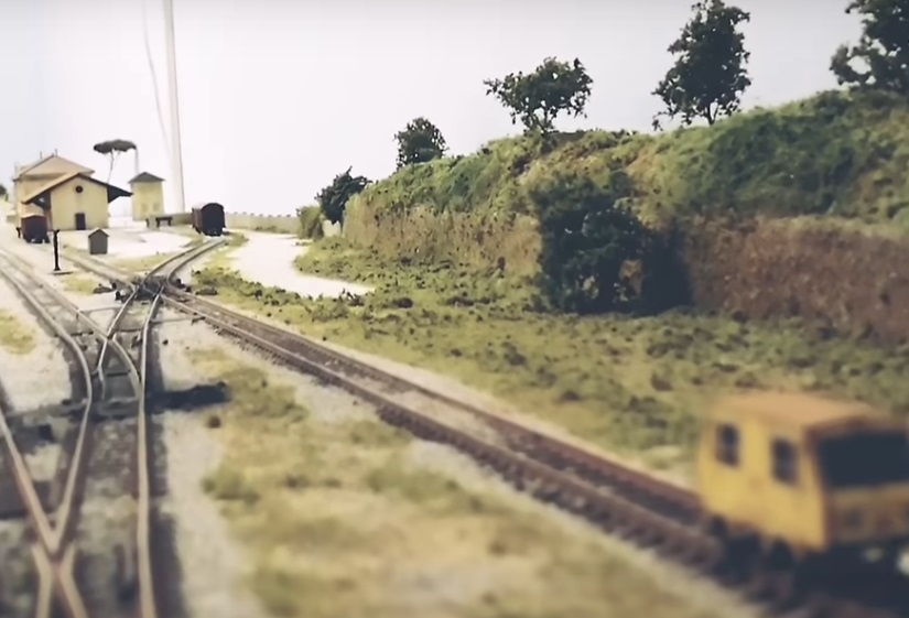

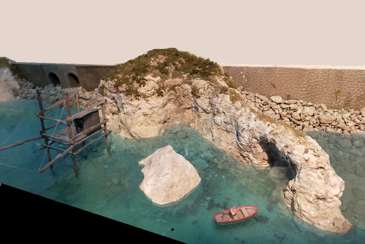

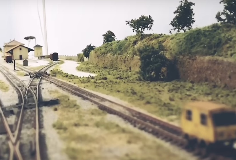

Metto un pò di foto per far capire meglio il dettaglio che avrà il plastico.Molte foto sono ancora posticce e molte zone devono essere ultimate.Ad esempio il mare è ancora piatto, ma dopo assumerà l'increspatura (vedi riquadri mare) data dal gel UV e plastivel e devo dire che l'effetto finale (dopo lunghissimo tempo di sperimentazione) mi appaga molto :D
Ripeto grazie a tutti per i consigli che rivaluterò a tempo debito, ma per il momento mi ritengo soddisfatto :wink:

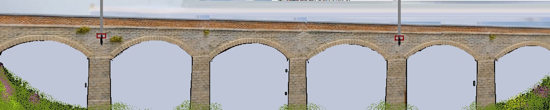

Questo invece l'idea del viadotto che sarà più lungo di così...
viadotto n.jpg [ 78.31 KiB | Osservato 8339 volte ]
