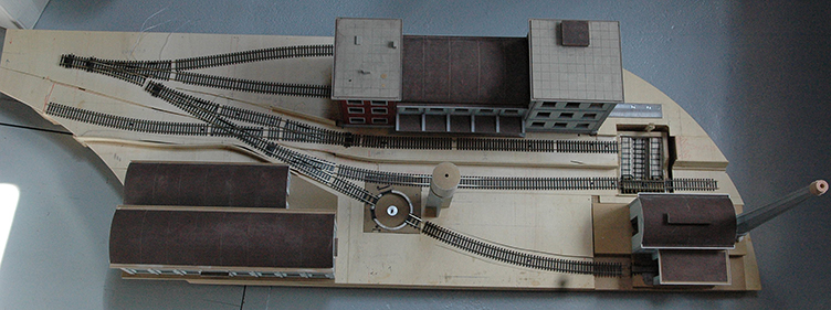

Se non vi annoio, vi voglio raccontare la storia di un piccolissimo diorama perfettamente operativo che ho realizzato per risconto alla bontà progettuale di alcune soluzioni che ho ricercato per un plastico industriale di dimensioni maggiori, dato che l'archeologia industriale mi ha sempre affascinato.
La maquette é dedicata alla Ditta Ettore Cardìni, operativa ad Omegna tra il1921 e il 1930 e specializzata nella costruzione di giocattoli di latta litografata, piccoli pezzi in banda stagnata che poi venivano assemblati con grande cura. Tra i tredici pezzi del catalogo figurava anche una Gr 690, per la precisione la 017, ma questa é un'altra storia...
Tutta la realizzazione é di fantasia la Ditta Cardìni non disponeva di un raccordo ferroviario e lo stabilimento non aveva le fattezze di quello da me immaginato e solo abbozzato.
Questo piccolo, ma piuttosto complicato lavoro, come vedremo, vorrebbe anche un po' spronare a dedicarsi al modellismo ferroviario anche da parte di chi sostiene di non avere lo spazio per realizzare un plastico.
1.jpg [ 253.71 KiB | Osservato 9302 volte ]

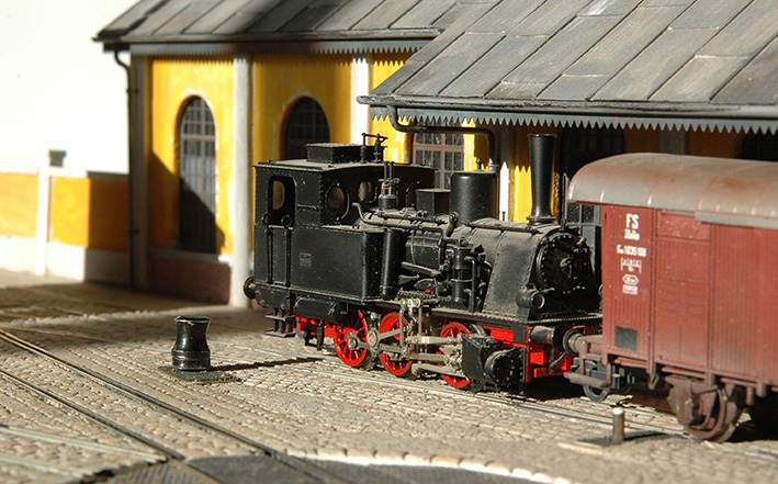

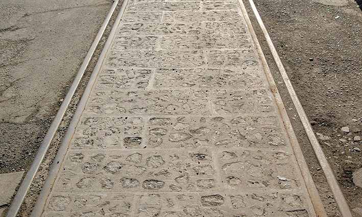

Per la realizzazione del plastico industriale di maggiori dimensioni, una volta progettato, mi si é subito presentato il problema di realizzare il piazzale con le rotaie annegate nella pavimentazione, scendendo a pochi compromessi dal punto di vista estetico come funzionale. Accoppiare alla rete ferroviaria dello stabilimento delle controrotaie per contenere la pavimentazione all'interno del binario non mi convinceva, soprattutto per lo spazio che si veniva a creare. Con i deviatoi poi sarebbe stato necessario alzare la soglia del compromesso, e la cosa non mi piaceva.
La gola poi, nella realtà si riempie di detriti, lasciando solo lo spazio per il bordino delle ruote, ma in scala 1/87 i bordini hanno ovviamente una dimensione differente che al vero; in scala h0 il risultato non mi sarebbe piaciuto:
3.jpg [ 294.11 KiB | Osservato 9302 volte ]
Ma alla fine qualcosa é venuto fuori...
2.jpg [ 176.27 KiB | Osservato 9302 volte ]
Alla prossima puntata

Il mio plastico principale riproduce la stazione di Varallo, capolinea (da cui il mio nick-name) della Varallo – Novara, gli edifici ferroviari sono stati tutti rilevati e riprodotti in perfetta scala 1/87, ma ho dovuto operare una compressione selettiva perché il piano del pazzale sarebbe risultato di 11 ml di lunghezza. Ho poi aggiunto un paio di binari tronchi, non esistenti ma plausibili, par aumentare le possibilità di movimento.
Direzione Novara il tracciato si snoda lungo altre due pareti della stanza che ospita il plastico e termina in un cappio di ritorno.
Questa parte non è decorata ma serve per far ‘sgranchire’ un poco le bielle delle locomotive a vapore.
Tutta l’ambientazione è in Epoca II, ma occorre precisare che fino all’Epoca IIIa nulla era mutato. Il cappio di ritorno ha un raggio di 650 mm e lo spazio di risulta, all’interno di esso, era proprio uno spazio sprecato.
Quindi non ci è voluto molto per decidere di utilizzarlo installandoci una maquette industriale collegata alla linea principale, autonoma come controllo ma dalla ramificazione abbastanza complessa. Anche qui l’epoca di ambientazione è attorno agli anni ’30 del secolo scorso, con gli edifici di ispirazione razionalista dalle dimensioni importanti.
1.jpg [ 232.64 KiB | Osservato 9063 volte ]
nella foto l'intero complesso, in fase di allestimento
Lo stabilimento è il ‘’Cotonificio Bauer ‘’, realtà presente sul territorio proprio negli anni ’30, ma di fattezze completamente differenti e, purtroppo per me, non raccordato alla rete ferroviaria. La scelta di un cotonificio è stata fatta per aumentare le possibilità di un movimento di carri merci dedicato, che oltre alla materia prima, balle di cotone, comportano anche la movimentazione di carbone per le caldaie e sostanze chimiche per le lavorazioni, di provenienza anche dalla Germania, all'epoca leader mondiale nella ricerca e nella produzione, e di spedizione di prodotti finiti, sostanzialmente filati.
E anche dalla mia profonda avversione alle segherie, sempre confinate in spazi angusti che non giustificano nemmeno un raccordo ferroviario...
Una locomotiva a vapore T3 tipo M III 4e, di proprietà dello stabilimento, è incaricata di gestire la movimentazione dei carri, ma saranno introdotte delle complicazioni di archeologia industriale quali un ponte traslatore per spostare i carri da un binario all’altro in una situazione in cui non era possibile installare un’asta di manovra a causa della carenza di spazio e, cosa che mi ha sempre affascinato e di cui non ho mai trovato riscontro modellistico in ambientazioni italiane, un cabestano per la manovra a cavo, con tutti gli opportuni rinvii.
2.jpg [ 199.45 KiB | Osservato 9063 volte ]
foto trovata sul net, non ne conosco l'Autore
E’ inoltre presente una piccola piattaforma girevole per girare i carri verso un tronchino e soprattutto per indirizzare la T3 muso avanti per gli inoltri in linea. Probabilmente non valeva la pena di un investimento simile presentando la cabina della T3 un’ottima visuale nei due sensi di marcia, ma la piattaforma rappresenta pur sempre un bello spettacolo e la sfida di risolvere i problemi tecnici di fabbricazione era interessante.
Dimenticavo di dire che tutto è autocostruito, binari compresi, come vedremo.

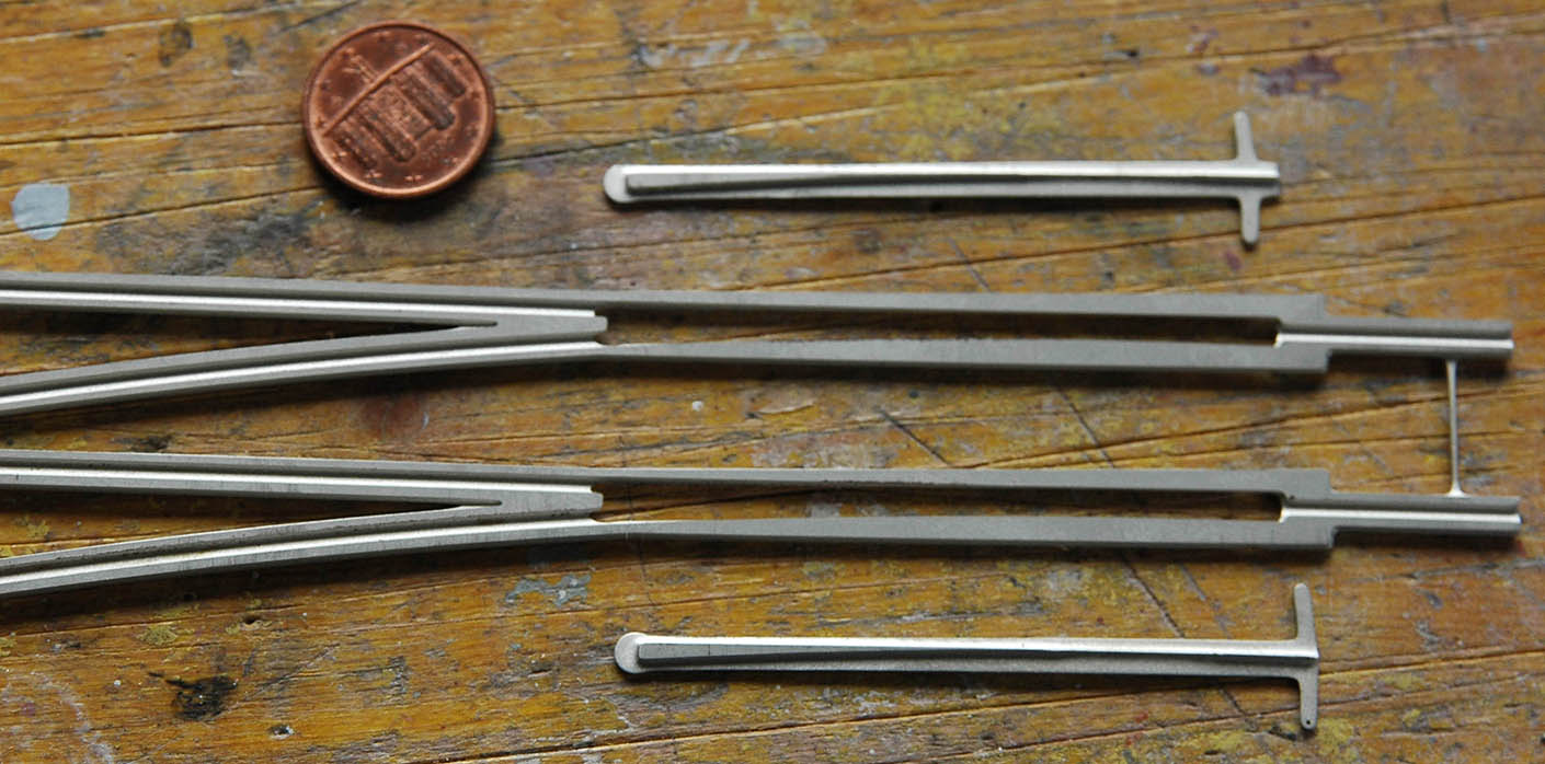

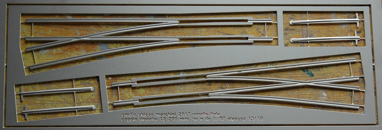

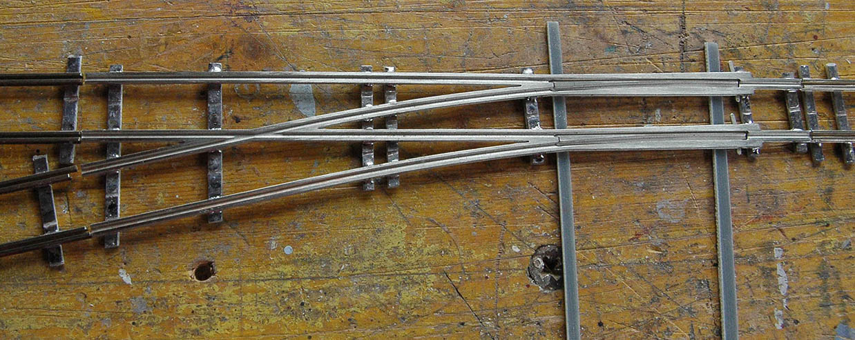

Adesso che abbiamo inquadrato l’argomento, stabilito che le rotaie dovranno essere posate in un piazzale dall’uso promiscuo, percorso sia da vagoni che da autocarri, la scelta dell’armamento è caduta sulle rotaie di tipo tranviario, le rotaie Phoenix, che consentono la posa della pavimentazione in maniera elegante, senza accontentarsi di compromessi, soprattutto nella zona dei deviatoi.
Probabilmente l’uso delle rotaie Phoenix non avveniva nei raccordi industriali, ma perché non provarci?
In commercio non ho trovato nulla di adatto a quento volessi realizzare, tenendo conto che il piazzale dovrà essere impostato con geometrie di binario difficili, senza le imposizioni commerciali, quindi la soluzione non poteva essere che l’autocostruzione integrale. Ho disegnato al cad, con grande precisione, il tracciato e ho pensato di ricorrere alla fotoincisione per realizzare le rotaie. Per non ‘’pasticciere’’ sulla maquette industriale con interventi che avrebbero anche potuto essere irreversibili ho deciso di impostare un piccolo impianto sperimentale, la Maquette Cardìni che illustrerò in questo filetto.
Le problematiche sono state tutte affrontate, due deviatoi, un incrocio, una piattaforma girevole e un minimo di fabbricati per far da cornice al lavoro. In più anche binario normale e con controrotaia all’interno. Un provino insomma.
Ho adottato delle misure metriche, 1000 mm il raggio di deviata e 200 mm il tratto dritto del deviatoio, ma la cosa interessante è che si possono veramente realizzare tutte le geometrie possibili, anche con un incrocio appena oltre il telaio degli aghi, deviatoi in stretta sequenza o raccordi ellittici.
Dopo alcune costosissime prove soprattutto per dimensionare il disegno al grado di incisione su forte spessore, e successivi test di circolabilità, le rotaie Phoenix sono state realizzate in fotoincisione di alpacca da 1,3 mm con gole da 0,6.
6.jpg [ 212.41 KiB | Osservato 8565 volte ]
Lastrina con l'occorrente per realizzare due deviatoi, dx e sx
7.jpg [ 162.53 KiB | Osservato 8565 volte ]
Particolare degli aghi
8.jpg [ 191.74 KiB | Osservato 8565 volte ]
Deviatoio montato con traverse in vetronite ramata

Non riesco a vedere dove e come avviene la separazione elettrica tra le rotaie.
 Oggetto del messaggio: Re: LA MAQUETTE CARDINI
MessaggioInviato: lunedì 16 novembre 2020, 15:19
Messaggi: 2138
Località: piemonte
Giusta osservazione, ma ci arriveremo, per ora ti lascio un indizio:
