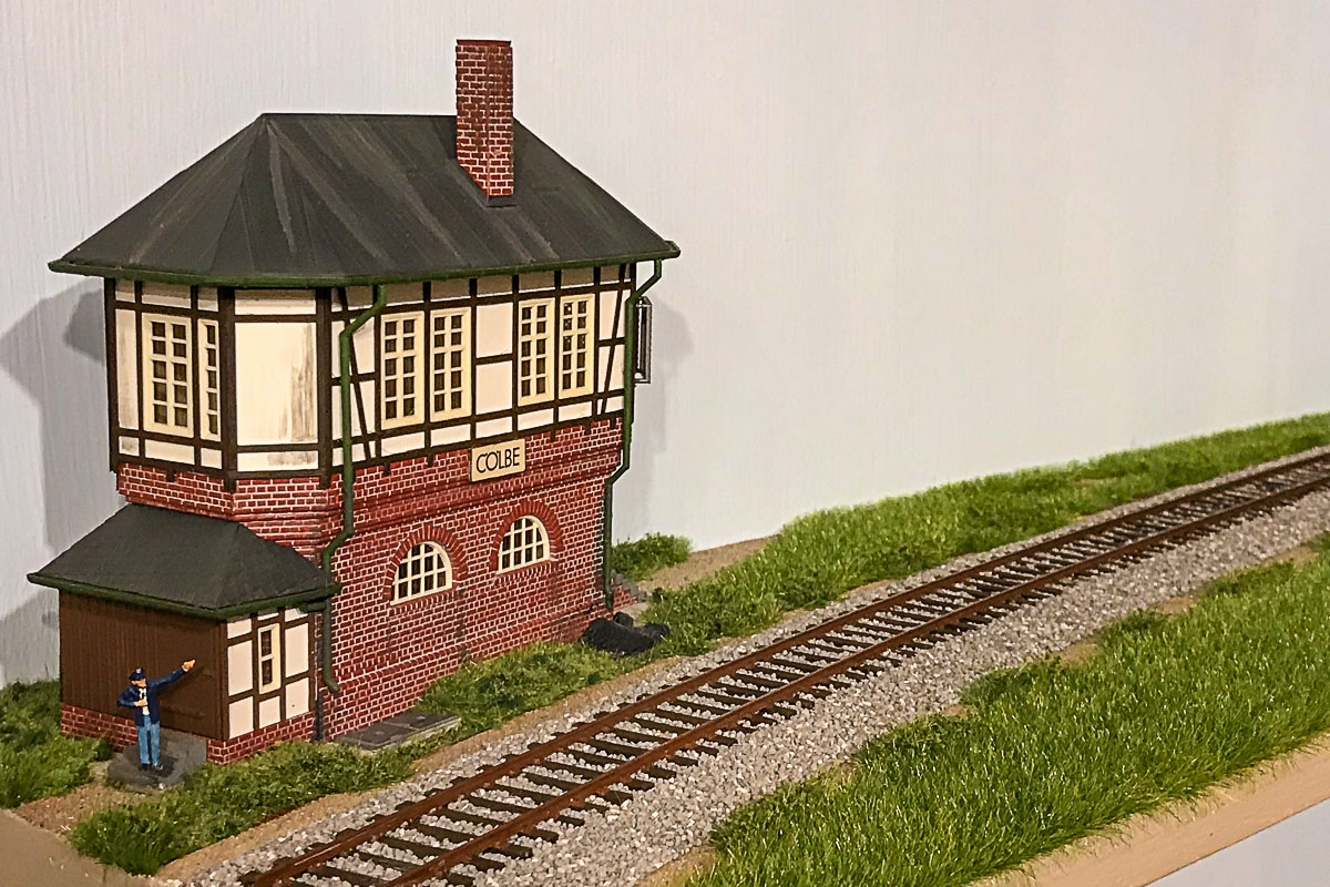

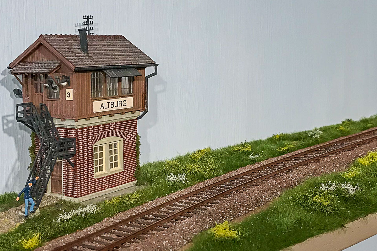

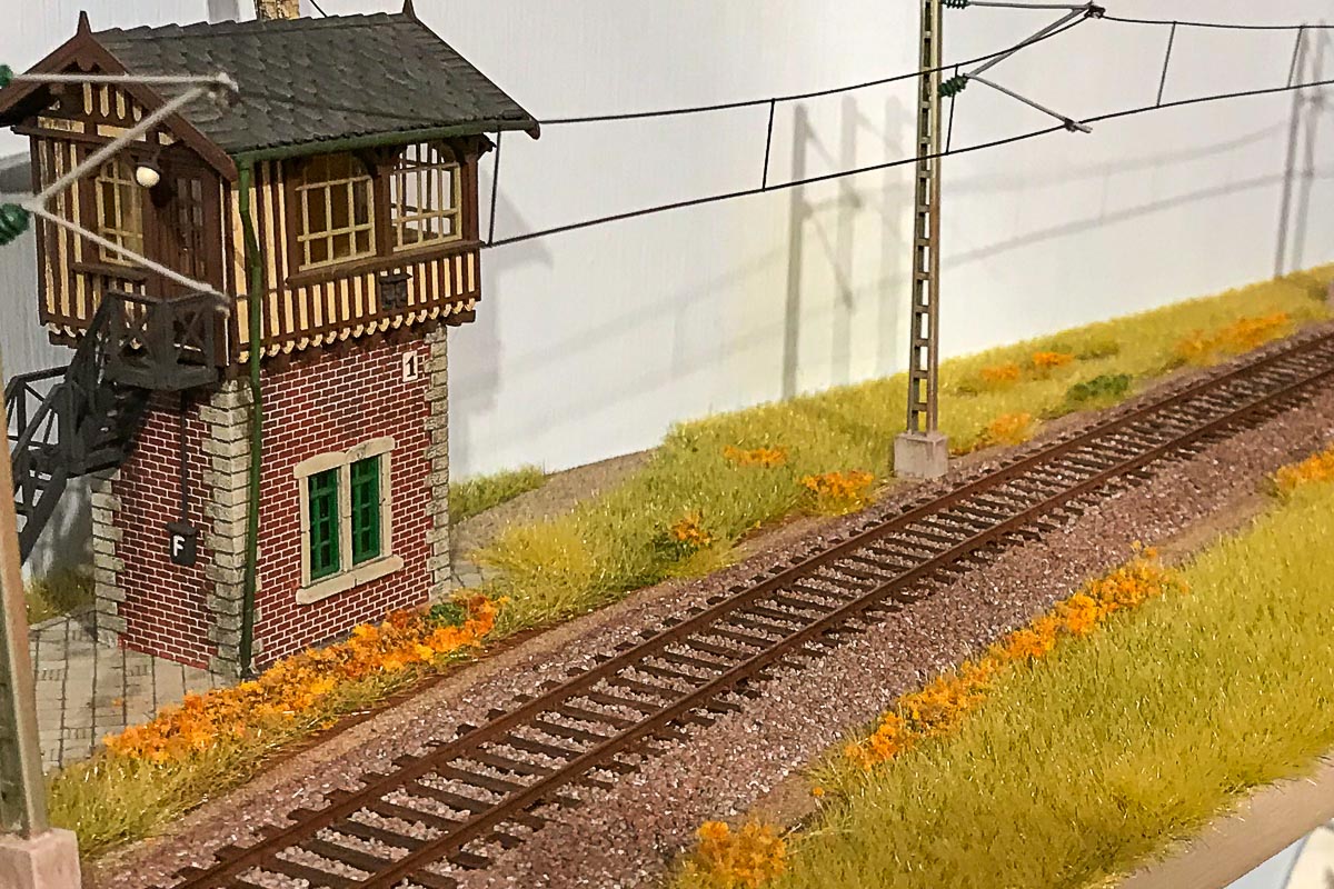

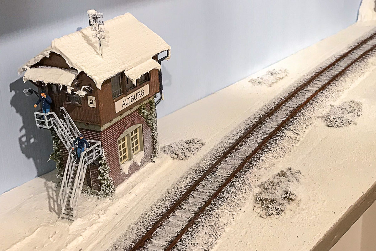

L'anno scorso anch'io ho realizzato una scaffalatura (che ho chiamato "quattro stagioni") atta ad esporre i miei pochi rotabili DB e a fotografarli.
Un lavoro ben più modesto del tuo...
Per quanto riguarda la massicciata, avendo quattro ripiani, ho potuto sperimentare differenti soluzioni cromatiche.
Il sentiero laterale è sempre presente anche se in alcuni tratti è invaso dalla vegetazione...
Posto foto ravvicinate della massicciata, sperando di non urtare despx per questa "invasione di campo" :mrgreen:
massicciata primavera.jpg [ 279.73 KiB | Osservato 8075 volte ]
massicciata estate.jpg [ 276.23 KiB | Osservato 8075 volte ]
massicciata autunno.jpg [ 253.53 KiB | Osservato 8075 volte ]
massicciata inverno.jpg [ 244.56 KiB | Osservato 8075 volte ]

despx ha scritto:
Ciao, vi ringrazio x i complimenti...
Ampiamente meritati!
despx ha scritto:
...La sabbia del sentiero è finissima (raccolta in Sardegna anni fa) ...di più fine non ne ho trovata in commercio...
Io ho utilizzato della banale terra, setacciata e poi sterilizzata nel forno di casa (dentro a un contenitore di alluminio, per ovvi motivi igienici). La resa finale non mi dispiace.
Il problema nel mio caso è il colore: sul plastico DB e per i diorami ci sta quel tono marroncino chiaro ma sul plastico RhB no dato che nella valle dell'Albula gli sterrati sono grigio chiaro. In Engadina ancora più chiari, quasi bianchi...
Quando il mitico Paolone me l'ha fatto notare era troppo tardi perché ormai avevo già posato sia la massicciata che l'erbetta e una ricolorazione a posteriori risulta assai difficile (ci ho provato, ma ho dovuto rinunciare) :(
Ma dovendo ripartire da zero poserei per primo il sentiero laterale (usando colla resistente all'acqua in modo da non rovinare il lavoro quando si fissa la massicciata) e poi colorerei il sentiero nella tinta desiderata.
A seguire, nell'ordine: binario, massicciata e vegetazione. La colorazione della terra l'ho sperimentata con successo nella posa dello sterrato della piccola frazione realizzata l'anno scorso, con colori "Engadinesi"...

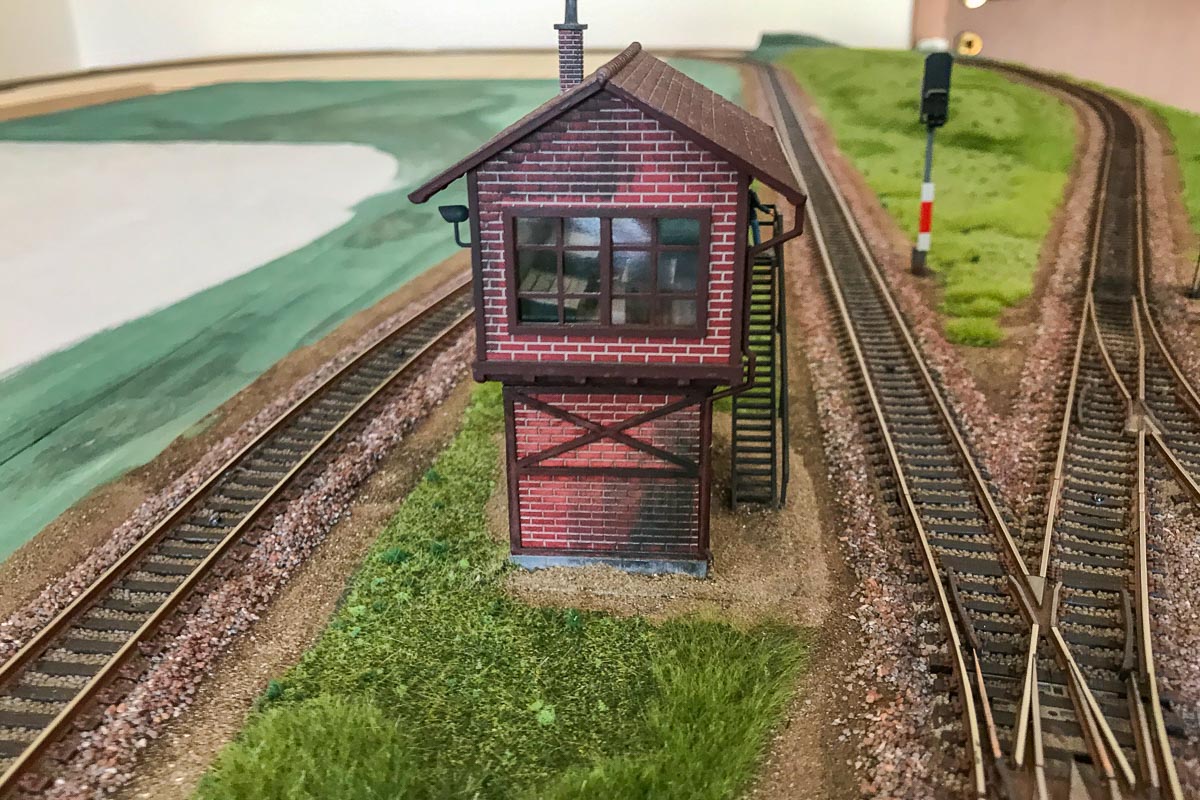

CMattia93 ha scritto:
...Una curiosità: io sto cercando una torretta segnaletica/controllo degli scambi, sulla falsariga di quella che c'è nel tuo diorama. La tua è autocostruita o è un prodotto commerciale? In caso potresti dirmi quale?
Mi scuso nuovamente con despx per l'invasione di campo ma risponderei alla domanda di CMattia93:
sono tutti kit commerciali che avevo verniciato e montato per il mio primo plastico (inizio anni '90), smantellato l'anno scorso.

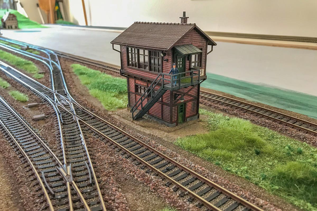

I codici di allora erano Kibri 9487 (primavera e inverno), Kibri 9488 (estate) e infine Vollmer 5731 (autunno).
Sul plastico in costruzione "Bierdorf" ho riutilizzato una quinta cabina di genere simile: articolo Faller B-120 (allego foto, ancora da sistemare, l'invecchiamento fatto a pennello quasi trent'anni fa è decisamente migliorabile...).
Se siano ancora in produzione non te lo so dire, magari hanno cambiato codici.
Comunque cercando in rete con i codici da me indicati trovi qualcosa...
:wink:
Faller B-120 2.jpg [ 227.46 KiB | Osservato 7647 volte ]
Faller B 120.jpg [ 274.03 KiB | Osservato 7647 volte ]
