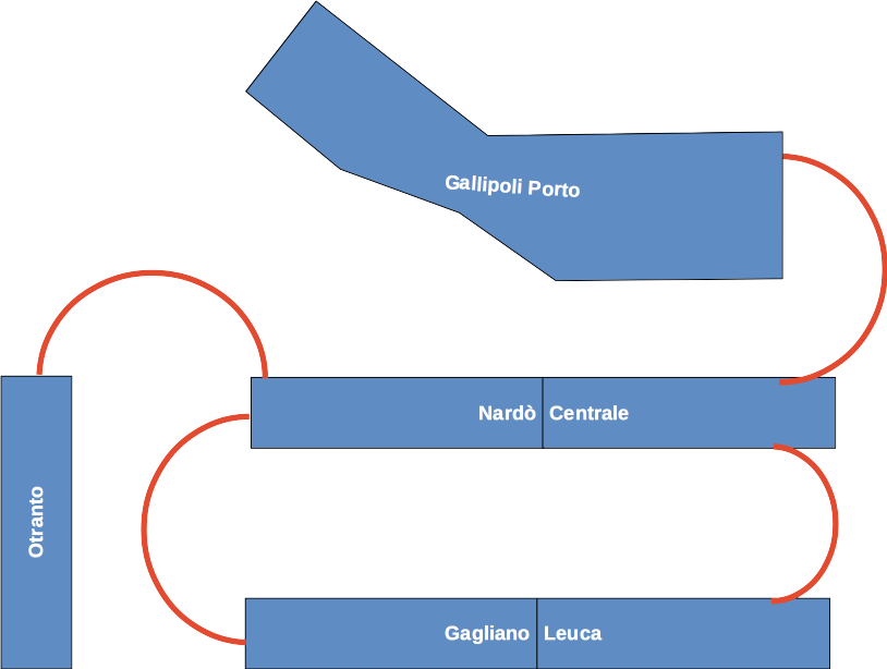

Il plastico consta di 4 stazioni che riproducono, abbastanza fedelmente , salvo piccoli compromessi modellistici, le stazioni di Nardò Centrale, di Otranto, di Gagliano-Leuca e di Gallipoli Porto.
layoutUnfolded.png [ 45.78 KiB | Osservato 8804 volte ]
Queste stazioni sono interconnesse da spezzoni di plastico pieghevoli (linee rosse nello schema) che mi consentono di avere un buon sviluppo di superficie (circa 25 metri quadrati) quando il plastico è aperto e allo stesso tempo si compattano quando riposte sulle mensole

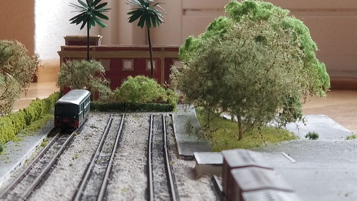

Nardò Centrale
Commento file: Foto © Hansjürg Rohrer
29854.jpg [ 91.68 KiB | Osservato 8804 volte ]
Questo è un doppio modulo completo al 90% e riproduce la stazione come era negli anni 60-70.
IMG_20200816_150750_reduced.jpg [ 217.3 KiB | Osservato 8804 volte ]
IMG_20200816_150847_reduced.jpg [ 228.06 KiB | Osservato 8804 volte ]

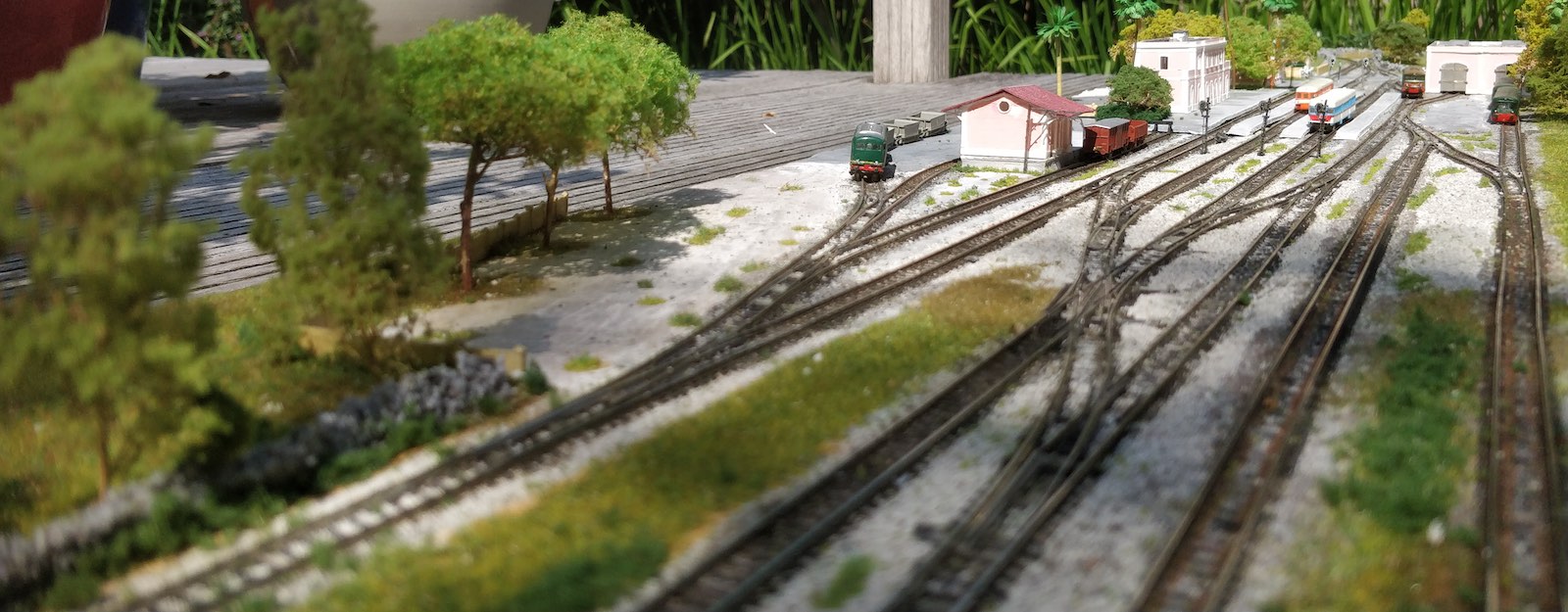

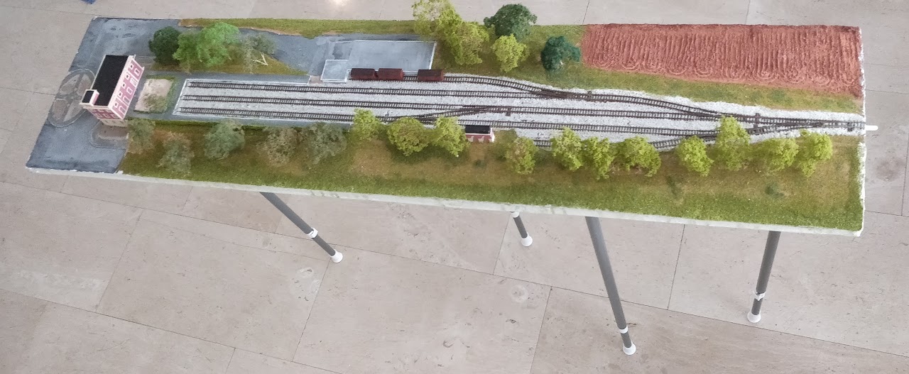

Otranto
FSE-Ad-02-a-Otranto-Luglio-1974_reduced.jpg [ 217.07 KiB | Osservato 8804 volte ]

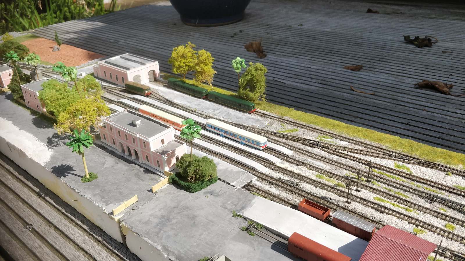

OtrantoTopView.jpg [ 155.19 KiB | Osservato 8804 volte ]
Questo è un modulo singolo, completo al 90%
IMG_20200818_092041_reduced.jpg [ 219.24 KiB | Osservato 8804 volte ]

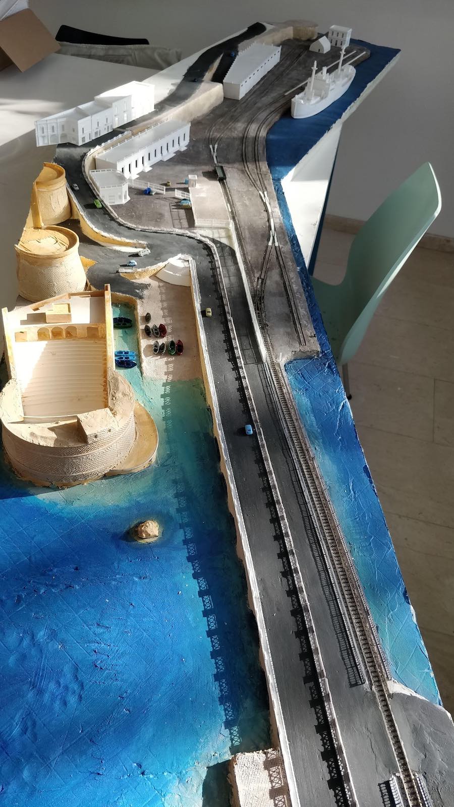

Gallipoli Porto
Commento file: Riquadro di una cartolina di Gallipoli con la stazione portuale
gallipoli.jpg [ 223.72 KiB | Osservato 8804 volte ]
Questo è un modulo doppio, ancora al 50%. Riproduce la stazione alla fine degli anni 60
Commento file: Foto del modulo allo stato presente (Aprile 2021)
GallipoliPorto.jpg [ 218.57 KiB | Osservato 8804 volte ]

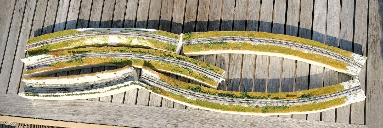

Spezzoni di Plastico Pieghevoli
I 4 spezzoni sono progettati in modo da potersi richiudere nelle dimensioni di un modulo.
Solo uno è completo, mentre gli altri sono 'nudi'.

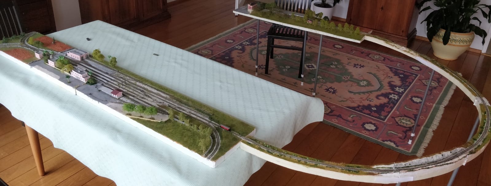

Commento file: Foto di un curvone chiuso
curvone_chiuso.jpg [ 218.99 KiB | Osservato 8804 volte ]
Commento file: Foto di un curvone aperto che connette Nardò Centrale e Otranto
curvone aperto.jpg [ 220.78 KiB | Osservato 8804 volte ]

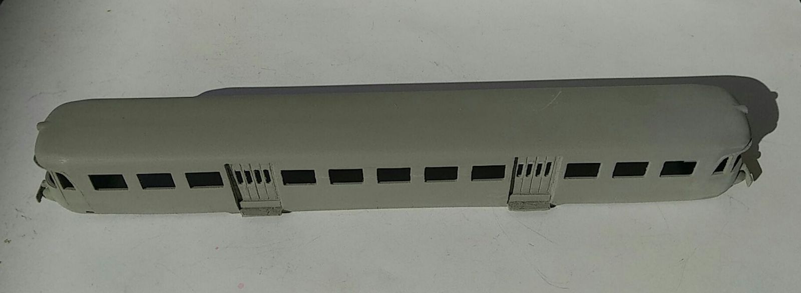

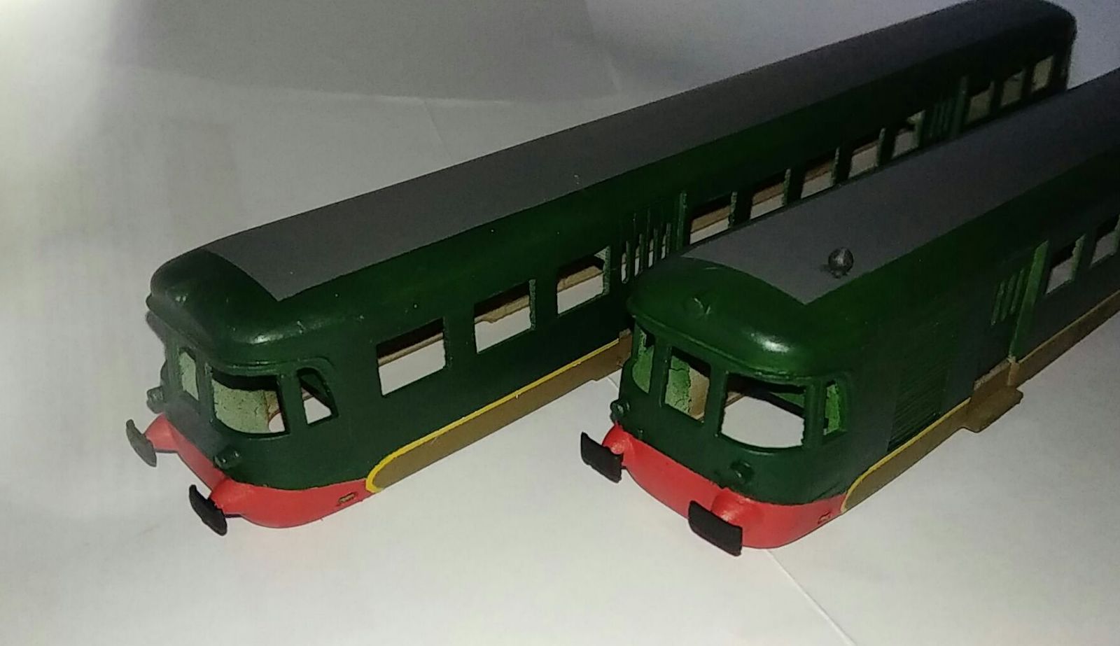

Riguardo ai modelli in H0, in realtà, tutti i mezzi FSE (BB, Aerfer-Breda, MAN, carminati &toselli) che ho fatto sono disponibili in H0.
Per esempio, in questo momento Massimo di Giulio sta approntando una coppla Ad+Rp in livrea verde per il Museo Ferroviario del Salento.
Sono i miei modelli, stampati da Nino Vergari sulla sua stampante 3D, raffinati e dipinti da Massimo
Aerfer-Breda.H0.jpg [ 65.82 KiB | Osservato 8735 volte ]
Aerfer-Breda.H0.2.jpeg [ 103.87 KiB | Osservato 8735 volte ]
Massimo li motorizzerà con carrelli lineamodel.
Gireranno sulla parte FSE del plastico del museo.

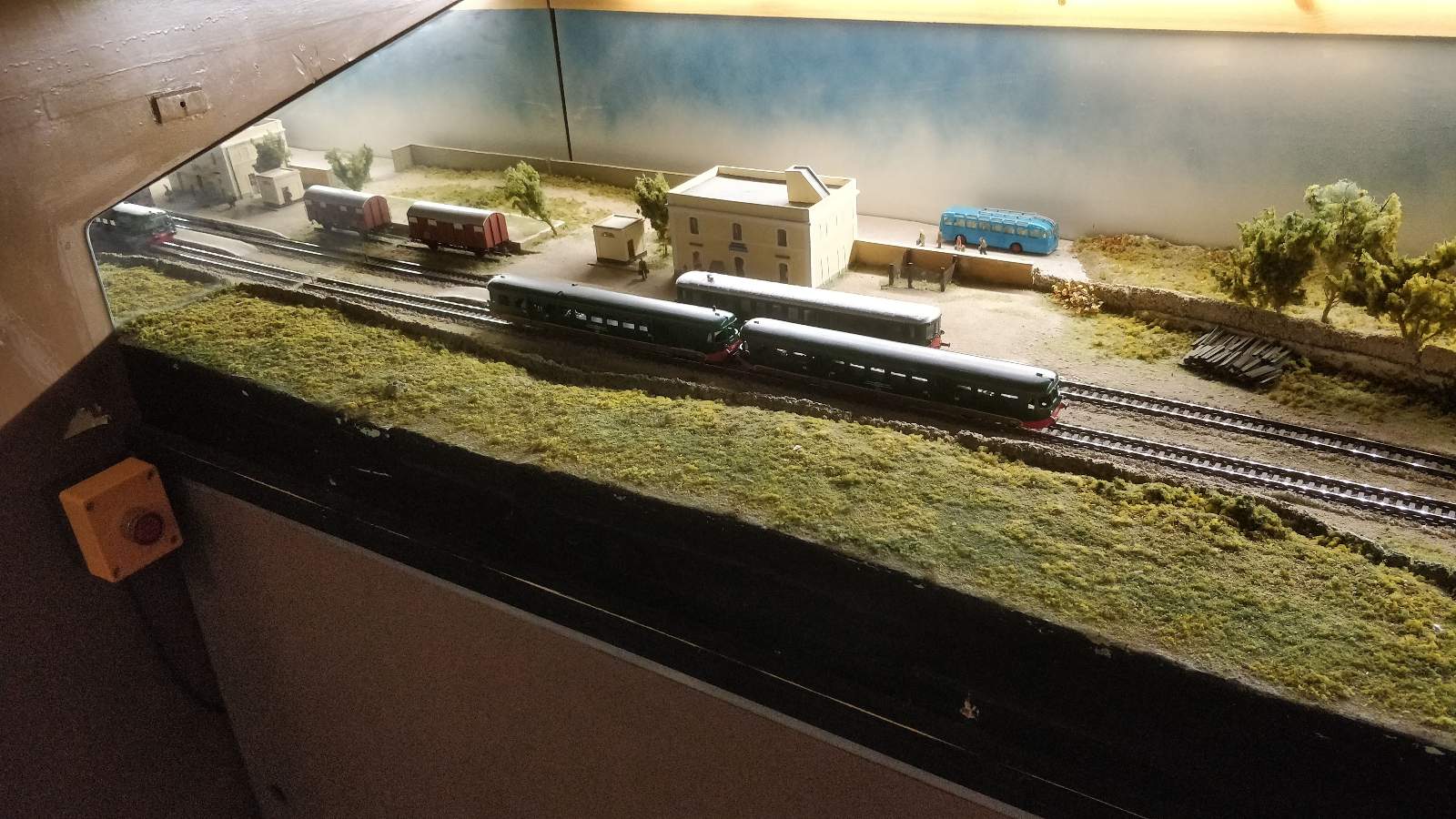

Recentemente in una visita al bellissimo museo ferroviario di Lecce, ho avuto la possibilità di filmare i modelli realizzati da Massimo di Giulio sul plastico della Bagnolo-Otranto, realizzato da Vergari. Il plastico che è stato soggetto di un TTM, è ora ospitato in una centoporte ed è operato con va-e-vieni automatico che può essere attivato dal visitatore
IMG_20210603_112615_copy_1600x900_1.jpg [ 197.44 KiB | Osservato 7017 volte ]
Il plastico gestisce anche un convoglio di macchifer e rimorchi ed anche una MAN.
La copertura in plexiglas e l'illuminazione non facilitano le riprese. Ma spero che questo filmato YouTube mostri la qualità del lavoro di Massimo
