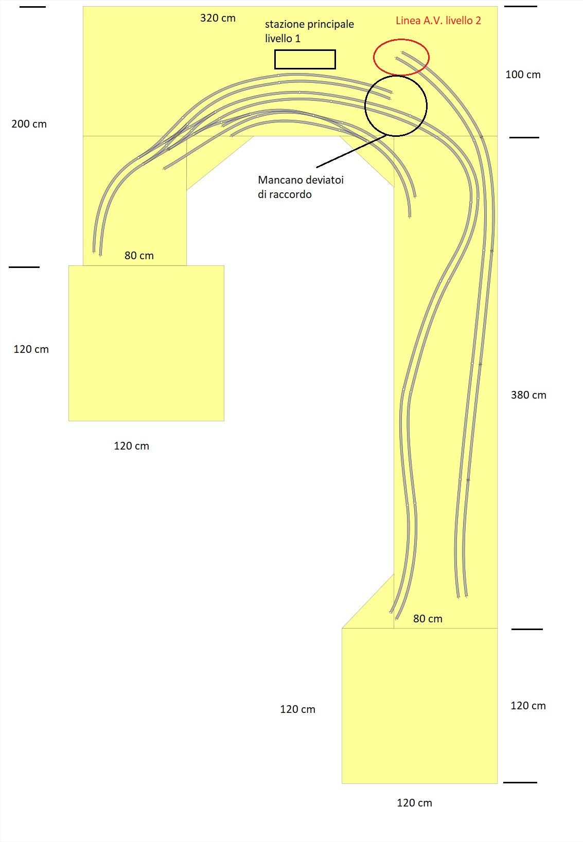

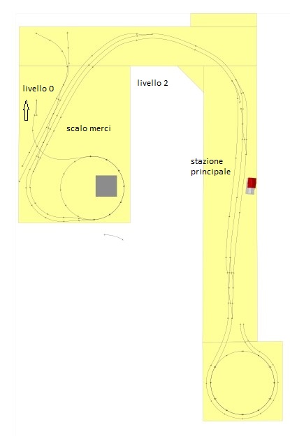

Visto lo spazio che hai, il suggerimento fondamentale è: raggio delle curve non inferiore a 600 mm, 520 se ti limiti a treni con veicoli corti.
Il secondo è in che epoca intendi ambiantarlo, così com'è siamo dopo il 1995: stazioni di fatto inesistenti, tutte fermate con solo qualche raddoppio e nessuna possibilità di manovra.
Il terzo, è chiediti solo treni che girano in continuo o anche manovre? Per me così come lo hai disegnato diventa noioso dopo 10 minuti.
Poi, sempre per i miei gusti invertirei le stazioni: la principale sul lato lungo.
La linea di parata ci sta sul lato lungo a livello zero, a livello 1 ci metti la stazione principale: non c'è bisogno di 100 binari, 4/5 bastano, poi in parte un piccolo scalo merci con due binari. Al vero potresti prendere spunto da tante stazioni, per es. Castelguelfo (PR) che ha pure un raccordo con un imporatnte centro intermodale.
Poi nelle stazione secondaria crei l'interconnessione con la AV.

Sono riuscito a dare un'occhiata al tuo progetto ma ho qualche dubbio, più che altro sulla lunghezza dei binari di stazione.
Da quello che vedo i binari sono molto corti, potrebbero ospitare una coppia di Aln, forse un Minuetto.
Un treno attuale ha una composizione di 6 - 8 carrozze più la locomotiva, in scala H0 sono tra i 2 e i 3m, a cui vanno aggiunti i tratti di binario di sicurezza e la lunghezza degli scambi. Quindi una stazione media, anche sono con le comunicazioni e un paio di binari di raddoppio come diceva Marco-58, arriva sui 3,5m minimo.
Puoi ridurre un po' la composizione massima ammessa, ma credo che scendere sotto i 3m sia veramente riduttivo.
Le curve, come detto dal mio omonimo, non le farei con raggi inferiori ai 520, per mia scelta il raggio minimo è 600mm. Se poi guardiamo alle norme, allora direi 720mm. I tratti a vista anche di più.
Ultimo consiglio, occhio alle pendenze e all'altezza libera tra un livello e l'altro.
Avevo provato a mettere tre livelli in un unico punto, ho dovuto rifare il progetto. Tra un binario e l'altro, in altezza, devi lasciare almeno 100mm, meglio qualcosa in più che in meno. Soprattutto se vuoi far circolare mezzi elettrici, con pantografi alzati.

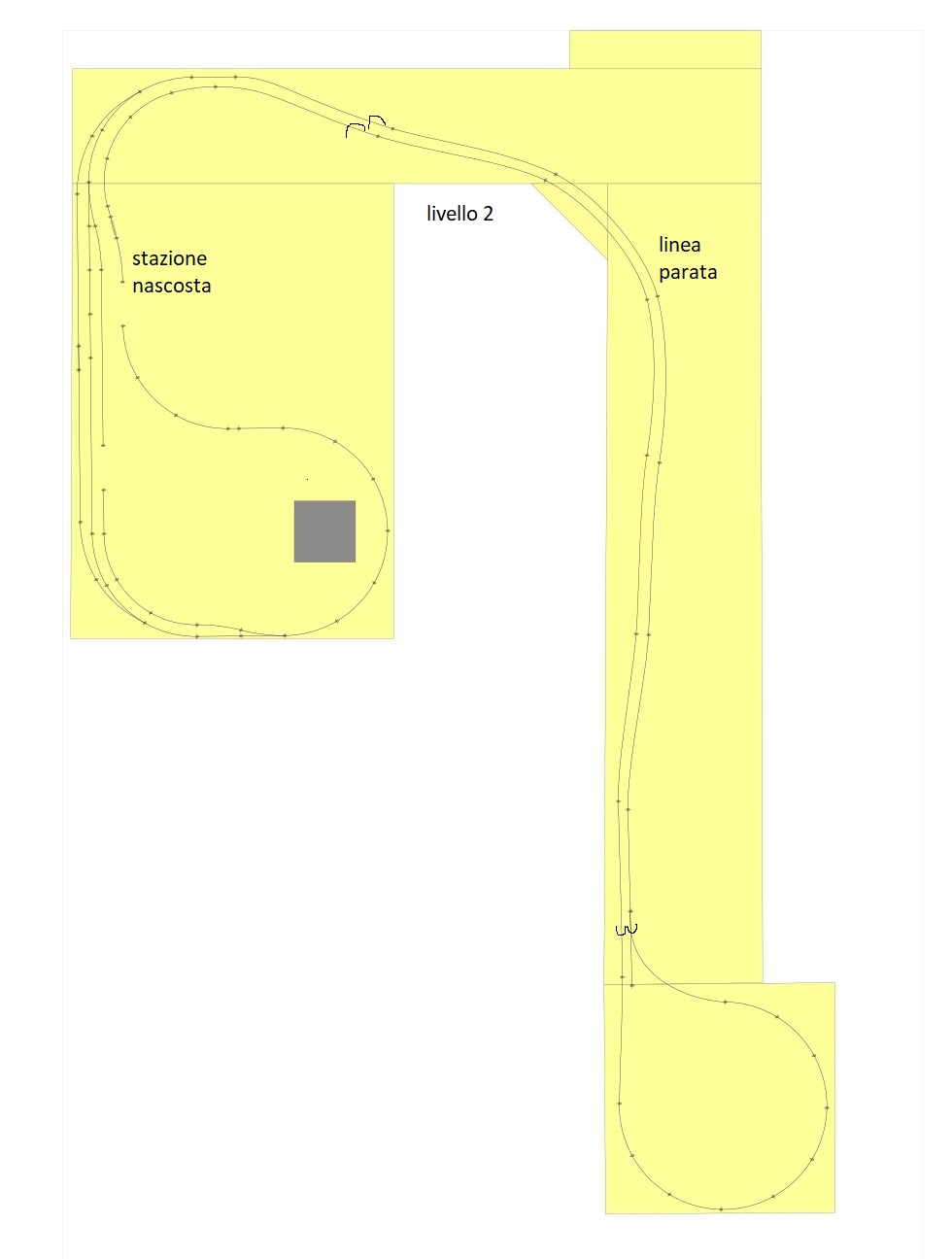

Ciao a tutti. Posto due nuove immagini per livello 1 e livello 2 di qualche correzione suggerita. Manca stazione nascosta "decente" con raccordi alle varie linee e pensare ai cappi di ritorno. Mi piacerebbe aggiungere una linea singola. Accetto volentieri consigli e/ o critiche.

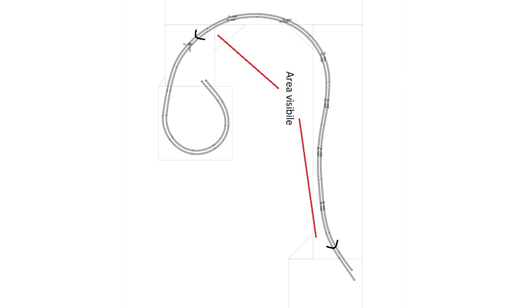

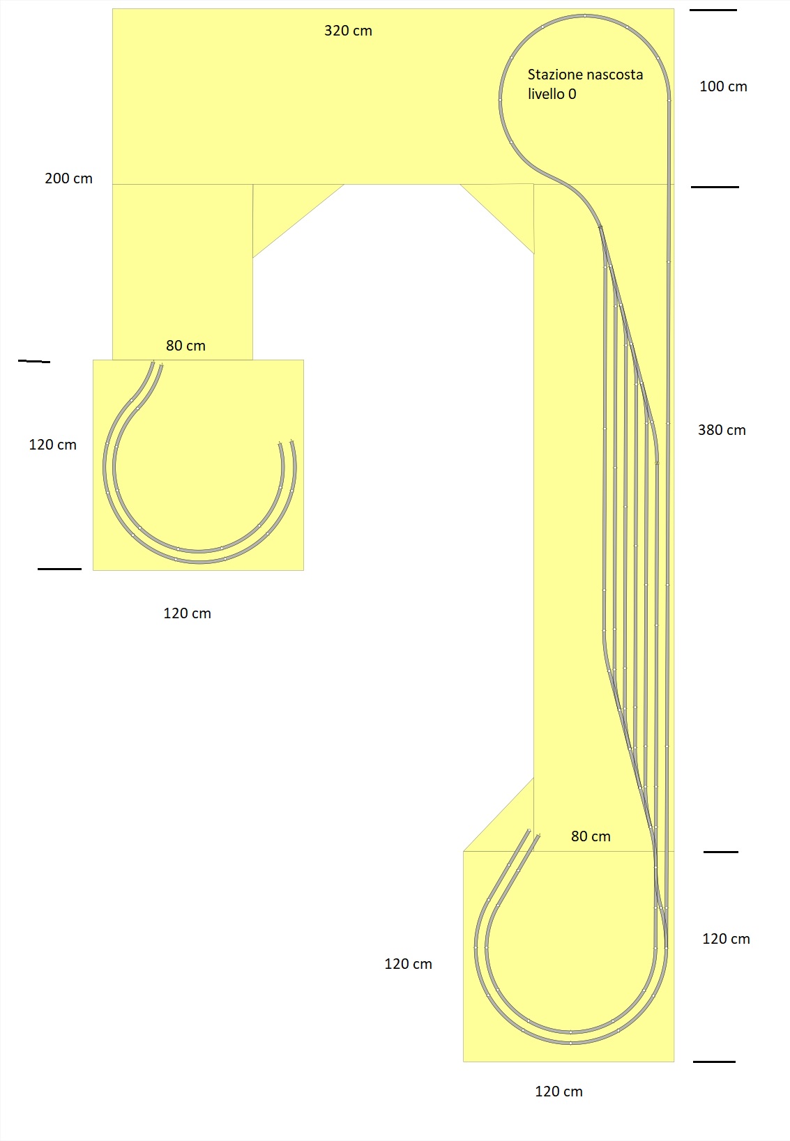

sono ancora in altissimo mare con la stesura del tracciato....poche idee e confuse. Allego 2 jpg con qualche prova e niente più. Una domanda: al momento dispongo di binari roco line senza massicciata che vorrei recuperare e posare (credo il 20-30% del totale). Consigliate l'utilizzo della stesse serie per proseguire oppure altre marche (peco etc..) per il restante? A livello economico l'esborso sarebbe indicativamente lo stesso?

Per quanto riguarda il tracciato faccio fatica a darti un consiglio.
Troppi elementi soggettivi in gioco...
Hai a disposizione uno spazio considerevole ma la decisione di riprodurre una stazione di transito su una linea a due binari non aiuta.
Io invece privilegerei il realismo e quindi opterei per una linea secondaria a un solo binario.
Con cappi di ritorno (e stazioni nascoste) alle due estremità per gestire un variato traffico da punto a punto.
La lunghezza della stazione risulterebbe sempre un compromesso ma ben più accettabile.
Per quanto riguarda la scelta dell'armamento io andrei con i Peco codice 75.

il plastico prosegue piano piano...vorrei approfondire come stendere una doppia linea che praticamente è composta da due curve (una opposta all'altra) con un raggio che si aggira attorno ai 120 cm. Vorrei inclinare i due binari come dal vero, considerando nella realizzazione anche la sede dei binari completa: linea aerea, cavidotti etc etc. Qual'è la tecnica che mi permette di avere inclinazioni omogenee Grazie a tutti. Saluti

Nel primo disegno hai la stazione di transito a due binari. Se decidi di realizzarla fai in modo che i binari di transito non siano coinvolti in deviate improvvise.....non avrebbe senso.

Buongiorno, grazie delle risposte. I disegni precedenti erano prove. Mi sono collegato al post per praticità. La linea doppio binario che si vede nell’ ultimo jpg è ala linea di parata a se stante. I flessibili utilizzati sono peco 75. Grazie
 Oggetto del messaggio: Re: Richiesta consiglio per nuovo plastico
MessaggioInviato: sabato 17 luglio 2021, 15:37
Piuttosto, se vuoi riprodurre la stazione, va bene lasciarla in curva, ma perchè piazzarla nel punto più stretto della stanza? Hai a disposizione una parete lunga, io sfrutterei quella.
