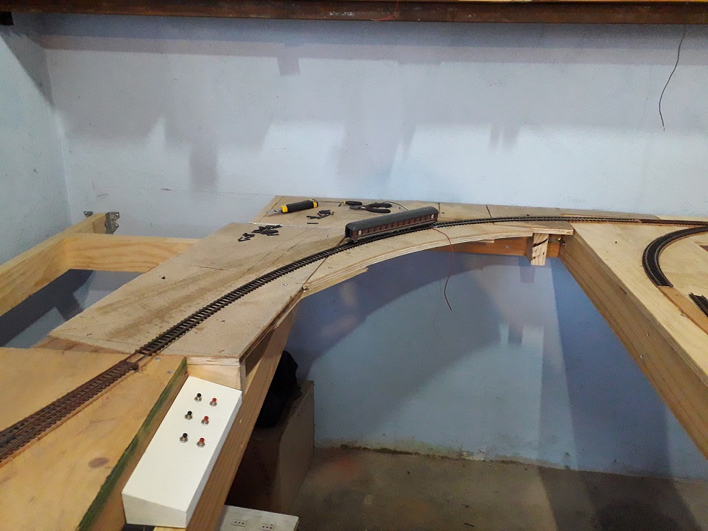

Freccia,hai ragione vista cosi sembra uno spreco di spazio.Certo mi sarebbe piaciuto poter permettere le uscite delle Aln in entrambi i sensi,ma non mi torna lo spazio per fare ció.Inoltre l´ovale sara solo una paserella,nel tratto A B , traffico che appunto vorrei alternare con il transito di qualche treno merci.
Questo livello del quale sto parlando é il livello 0 sopra ci sara la stazione nascosta del plastico vero e proprio che sará al livello 2.Quindi avro 2 elicoidali.
Allego una foto piú recente del punto d´uscita di Santa Anna.Ia vecchia curva era inguardabile
11.jpg [ 233.67 KiB | Osservato 6906 volte ]
