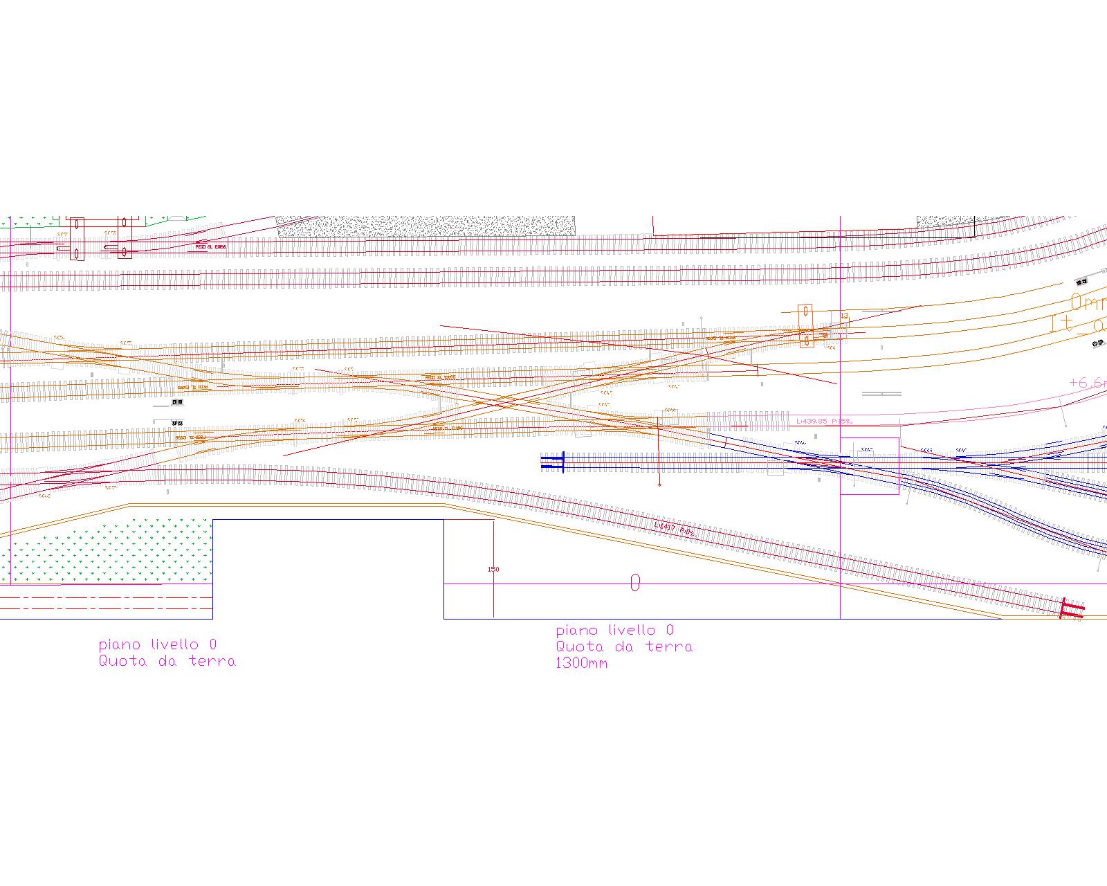

Mi sto scervellando da mesi sul posizionamento della palificazione e della linea di contatto nel mio plastico (vedi post)
In particolare i problemi nascono su deviatoi, incroci semplici ed inglesi e sui portali da porre in ingresso stazione.
torreano_clocchiatti12_1-Model.jpg [ 237.52 KiB | Osservato 7195 volte ]
In particolare nell'immagine, c'è il gruppo deviatoi dell'ingresso sud della stazione, dove convergono la linea principale, la secondaria e l'ingresso alla rimessa.
Se non sbaglio, sulle due linee dovrò installare dei portali o dei pali di ormeggio regolato per sezionare la linea aerea della stazione da quella di linea.
Sui deviatoi e sugli scambi dovrò dividere i fili in modo che non si creino incroci, ma lascino le aree di alimentazione separate?

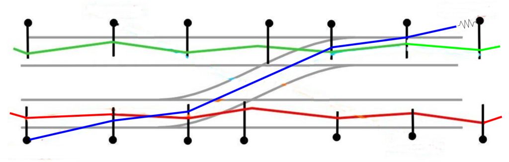

Ho trovato questa guida https://www.scalatt.it/guida_palificazione.htm
Mi lasciano perplessi i fili nelle deviate a doppio binario. Pensavo che il filo di contatto della linea principale proseguisse lungo il binario corrispondente e non verso la deviata.
Sbaglio?

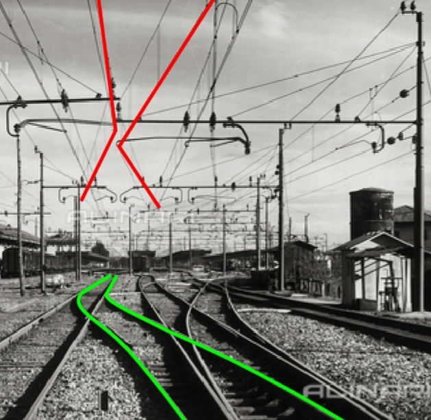

Premesso che lo studio sul campo , es da un cavalcavia o da uno scalo ferroviario è la soluzione più semplice ( foto e appunti ), in generale binario pari e dispari devono mantenere il reciproco isolamento elettrico.
In foto la realtà che impone 4 ormeggi ( 2 fissi e 2 regolati ) con i rispettivi cavi che a metà deviata si affiancano ma non si incrociano o passano da parte a parte . Immaginando poi i vari sezionamenti procedi tenendo distinte le tratte ipoteticamente alimentate da questo o quel sezionatore. Riprodurre in H0 l'esatto intreccio di fili e catenarie con pali dimensionati ad hoc determinerebbe nel tuo caso un affollamento quasi improponibile quanto a gradevolezza estetica, quindi qualche semplificazione è concessa ( limitato numero orneggi e catenarie ) .
