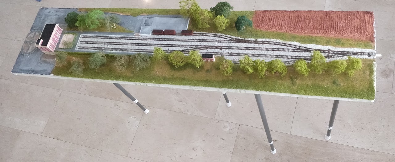

Questo è un doppio modulo completo al 90% e riproduce la stazione come era negli anni 60-70.
IMG_20200816_150750_reduced.jpg [ 217.3 KiB | Osservato 9150 volte ]
IMG_20200816_150847_reduced.jpg [ 228.06 KiB | Osservato 9150 volte ]

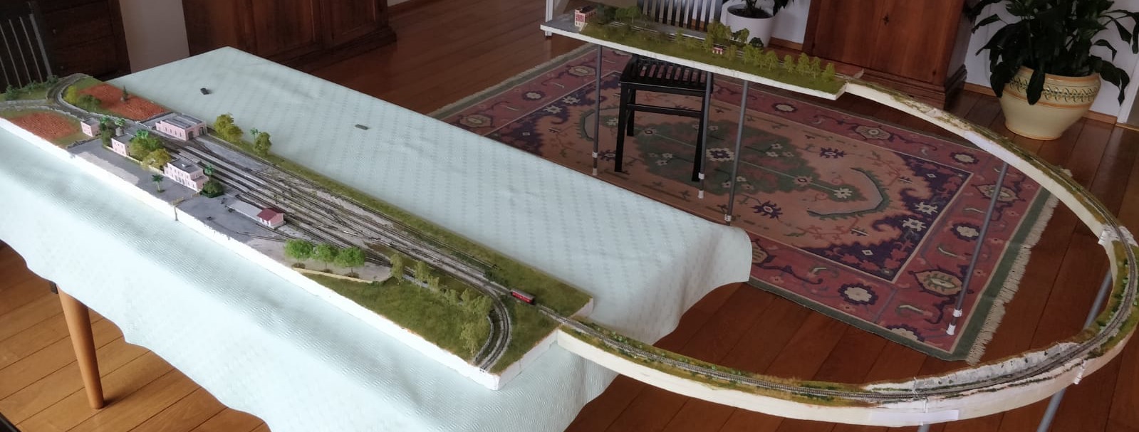

Commento file: Foto di un curvone chiuso
curvone_chiuso.jpg [ 218.99 KiB | Osservato 9150 volte ]
Commento file: Foto di un curvone aperto che connette Nardò Centrale e Otranto
curvone aperto.jpg [ 220.78 KiB | Osservato 9150 volte ]

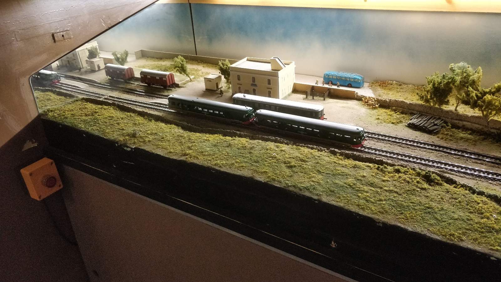

Recentemente in una visita al bellissimo museo ferroviario di Lecce, ho avuto la possibilità di filmare i modelli realizzati da Massimo di Giulio sul plastico della Bagnolo-Otranto, realizzato da Vergari. Il plastico che è stato soggetto di un TTM, è ora ospitato in una centoporte ed è operato con va-e-vieni automatico che può essere attivato dal visitatore
IMG_20210603_112615_copy_1600x900_1.jpg [ 197.44 KiB | Osservato 7363 volte ]
Il plastico gestisce anche un convoglio di macchifer e rimorchi ed anche una MAN.
La copertura in plexiglas e l'illuminazione non facilitano le riprese. Ma spero che questo filmato YouTube mostri la qualità del lavoro di Massimo
