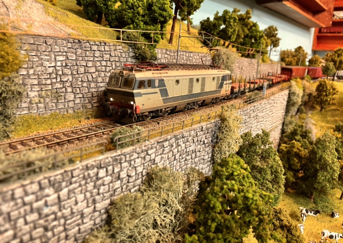

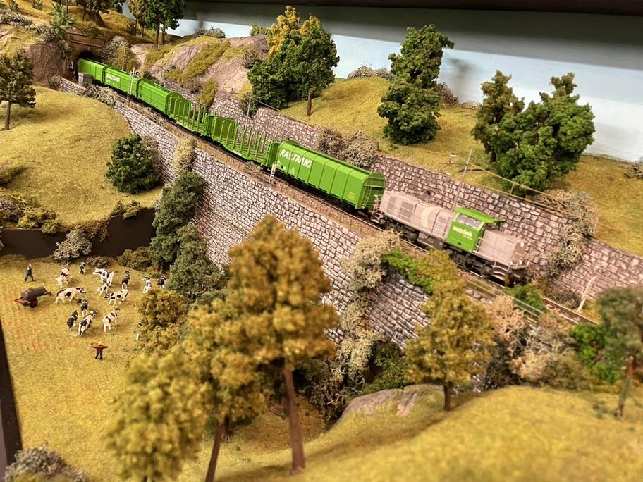

Buongiorno condivido con voi alcune foto del mio plastico di soffitta!
È un semplice anello con stazione di servizio.
Si accettano critiche e commenti per il miglioramento d’insieme!
Garzie

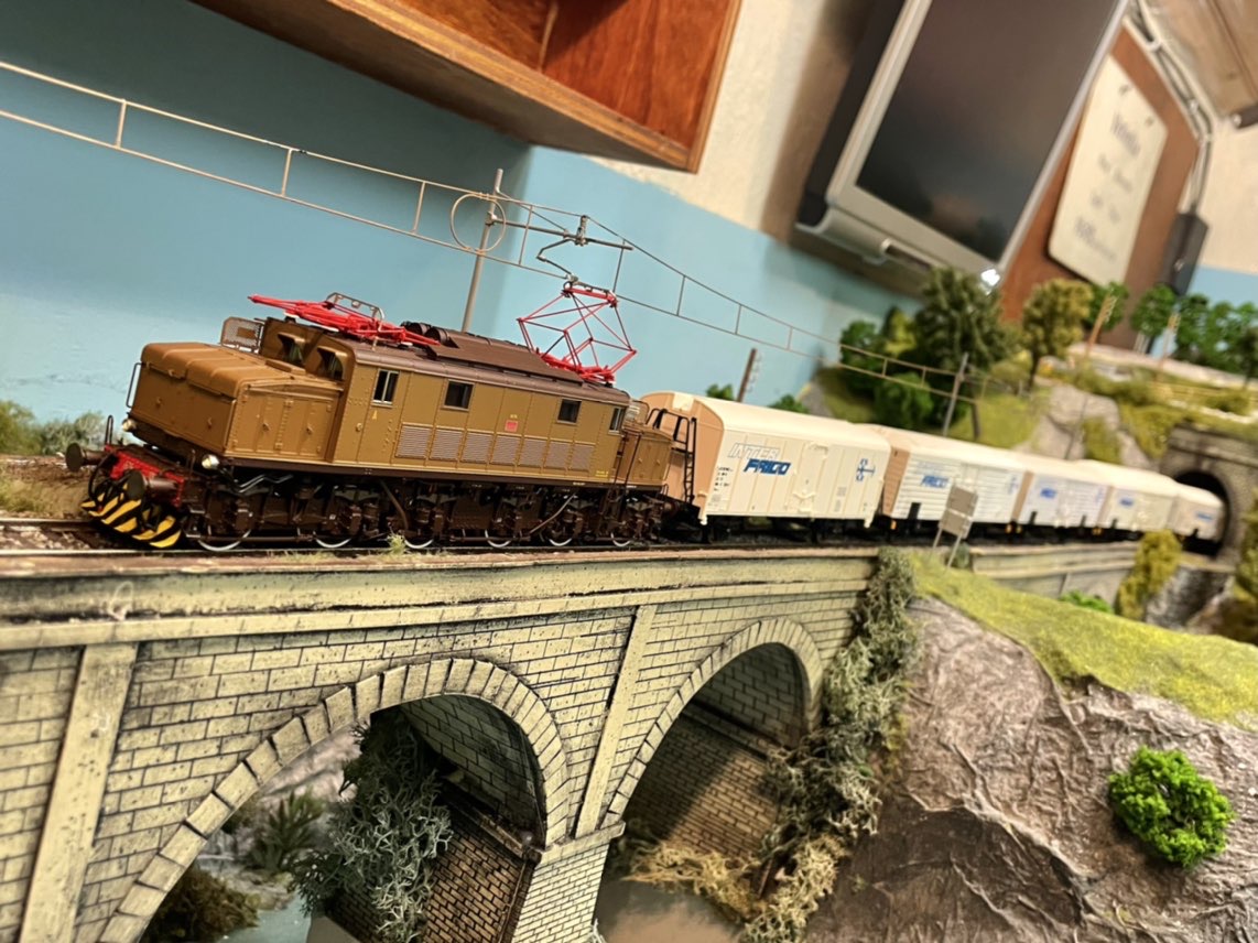

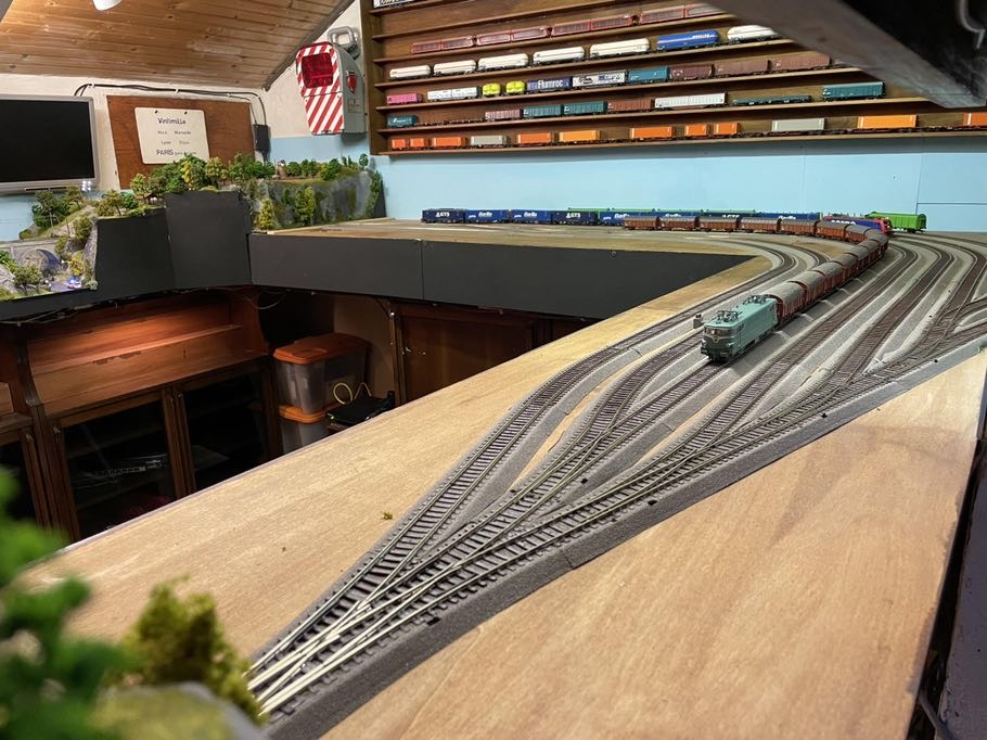

Altre foto

Ciao, mi sembra un gran bel lavoro, complimenti.
Vedo poche aree di miglioramento, ma ci provo:
1. se la catenaria non fosse realmente funzionante potresti verniciarla. Io ho usato un grigio antracite con una punta di verde e una di color ruggine.
2. i licheni si potrebbero migliorare rivestendoli di foglioline. In pratica il lichene (magari un pò scurito con tinta marrone) riproduce solo i rami del cespuglio a cui vai ad aggiungere appunto le foglie del colore e del tipo che preferisci.
Nel mio caso a suo tempo mi fu sollevata una critica sulle eccessive dimensioni delle singole pietre che compongono i muraglioni: misure abbastanza simili a quelle dei tuoi.
Io da allora compro muri già pronti per la scala N oppure, se li auto-costruisco, cerco di riprodurre una pezzatura più piccola (cosa che rende il lavoro più lungo...).
Comunque a me i tuoi muraglioni piacciono e non li modificherei...

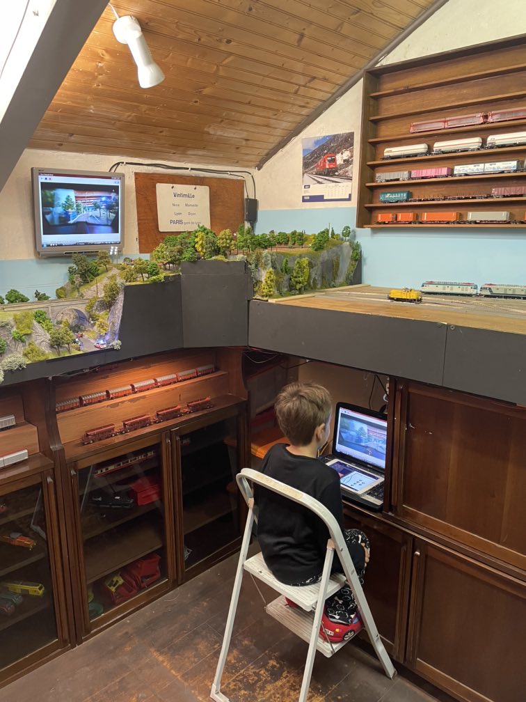

Altra foto

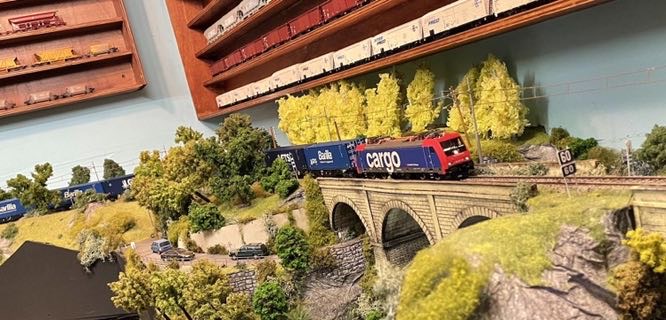

Si i licheni in effetti sono un dettaglio che limita !! Passerò alle foglioline, come suggerito!
Per la catenaria, ci ragiono in effetti non avevo pensato!
Garzie

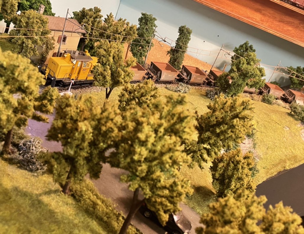

Stazione servizio
Garzie
Bhe per essere "un semplice anello" mi sembra ben dettagliato e ottimamente realizzato.
Sono d'accordo con Luca, ovvero, dalle tue foto non vedo nulla che vada migliorato, salvo quanto suggerito da Luca appunto per i cespugli mentre i muri di sostegno sono per me realistici.
Sono cmq certo che già così ("semplice anello") ti faccia passare qualche ora di relax e sano divertimento (che invidia :? ) e questa E' LA SOLA COSA CHE CONTA! :wink:
Complimenti
Santino

Che bel plastichetto. Si potrebbe vedere il tracciato completo? Con qualche foto dei moduli :D
Sullo stile dell'ultima postata.

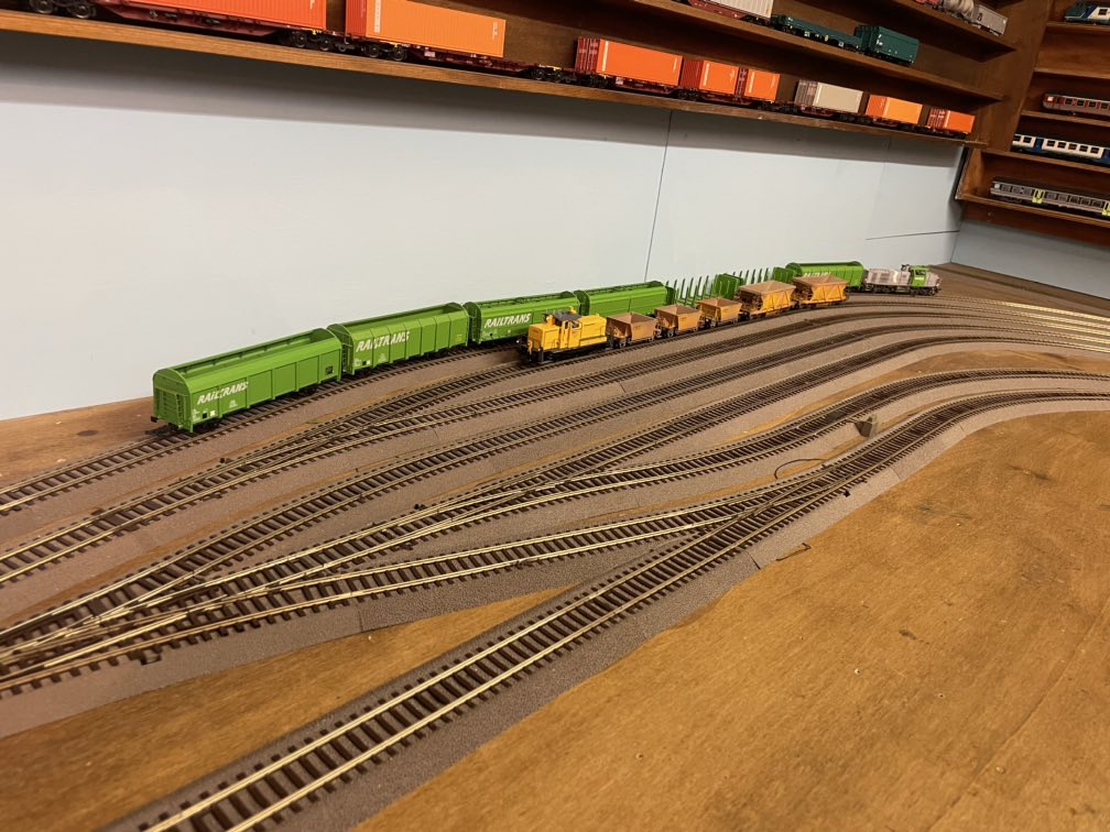

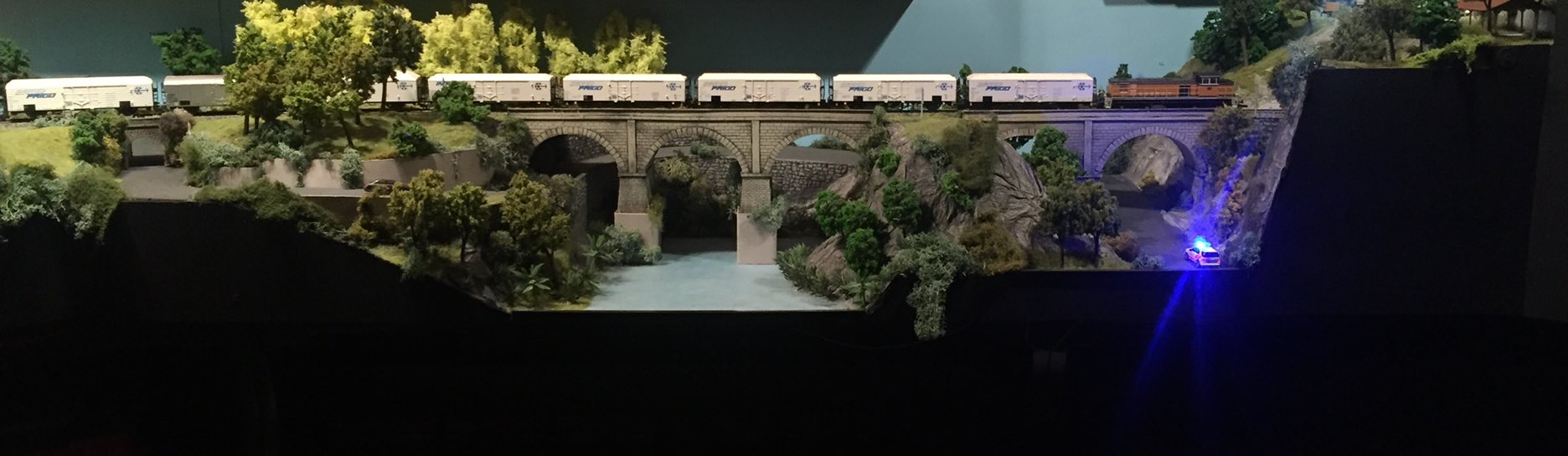

Buonasera, carico foto panorama lato stazione servizio.

Direi che dal punto di vista paesaggistico è bello (licheni a parte ovviamente).
Com'è la gestione della trazione, dei deviatoi, ecc?

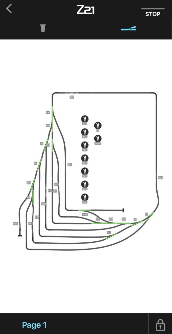

Utilizzo una centrale Roco Z21 white che ormai avrà 15 anni!!
Grazie all’app Z21 si riescono ad impostare itinerari o se si vuole semplicemente manovrare gli scambi.
Con un Roco Detector 16 uscite di recente produzione Roco, ho occupazione di binario.
Prossimo passo sarà un programma gestione tratte in modo da poter effettuare circolazione automatica di convogli.

Ottimo! Il DCC è un'altra cosa!
Non credo però che la z21 sia sul mercato da più di una decina d'anni (comunque non importa).
Dato che la richiesta era per un miglioramento, io suggerirei:
1) l'uso di un software con un Pc da usare con la z21 (provare TrainController Gold per avere un riscontro);
2) l'introduzione dei sensori di assorbimento con protocollo LocoNet con eventuale interfaccia vs il Pc (dato che la z21 non ha la presa LocoNet);
Va bene anche un Pc non recentissimo, tanto la potenza di calcolo di un Pc è esuberante.
Questo cambia completamente il modo di gestire i treni e gli accessori a contorno (deviatoi, segnali, passaggio a livelli, ecc.). Il tutto in automatico, parte in automatico e parte in manuale o anche tutto in manuale.

Grazie per info verso DCC, è il passo che vorrò intraprendere!! Si l’automatismo di funzionamento e quello che manca ora al plastico!! Grazie per i suggerimenti sempre ben accetti!!
