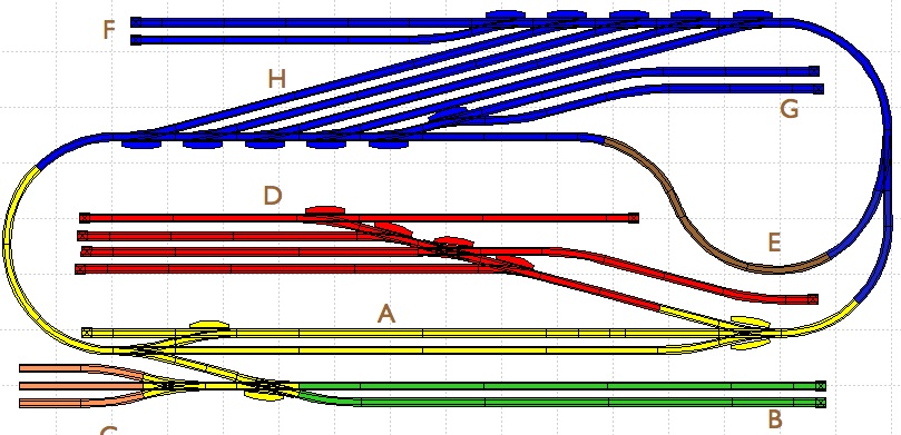

Salve a tutti, sono un appassionato di fermodellismo e sto progettando il mio primo plastico e avrei bisogno di delucidazioni e consigli su molti argomenti diversi, sia teorici che pratici. Prima di tutto vorrei descrivervi la mia idea: ambientato in centro-sud italia in epoca IV prevede una stazione di transito a 5 binari con una zona per la composizione e scomposizione dei treni merci e una stazione di testa anch'essa dotata di un fascio per il ricovero di composizioni e la possibilità di scomporre e ricomporre i convogli; il tutto corredato da 4 stazioni fantasma (2 passanti e 2 di testa per i reversibili). Come avrete capito sono un appassionato di manovre e il primo dubbio che vorrei sottoporvi è proprio su come avvenivano le manovre di composizione e scomposizione nelle stazioni di testa negli anni 80 al vero e come simularle in un plastico. Per esempio: una tartaruga con 8 carrozze entra in stazione, una volta scesi i passeggeri cosa succedeva nella realtà? Retrocedeva fino al binario di sosta? O interveniva una loco da manovra? E per la pulizia interna o il rifornimento di carrozze ristorante o cuccette come si procedeva? Esistevano binari particolari per carrozze postali? Grazie F.L.

Commento file: Questo è lo schema da cui sono partito. Il modulo della stazione fantasma H è composto da 3 flessibili piko a da 94 cm e rappresenta il modulo massimo del plastico. La stazione passante A diventa di 5 binari e la zona merci D è totalmente modificata. Infine la stazione di testa B è staccata e sta nella parte opposta della stanza. Per ora ho progettato tutto in any rail tranne la stazione di testa...provo e riprovo ma non trovo mai uno schema che mi soddisfi. Ovviamente i binari della stazione fantasma sono aumentati ed è prevista una seconda stazione fantasma passante al piano inferiore. vorrei sapere se c'è un modo di condividere progetti any rail su questo forum...renderebbe tutto più facile1
magia completo.jpg [ 138.41 KiB | Osservato 8239 volte ]
Questo è lo schema da cui sono partito... e ora è diventato un mostro da far invidia al plastico del giovi :D

Grazie Stefano... hai capito perfettamente la mia idea... due stazioni in vista (una passante e una di testa )e tante nascoste con anelli di ritorno e piazzali di incrocio e sosta... in modo da vedere un treno che transita, o che sosta e riparte in una stazione, per poi rivederlo molto tempo dopo arrivare in stazione di testa dove può essere scomposto o parcheggiato... e mentre scompongo e ricompongo merci con il tiro al bersaglio nella zona scalo... reversibili e altre composizioni transitano in stazione o sul binario di parata.

Vi do altri dettagli del mio progetto affinchè sia sempre più chiara la mia idea. Armamento: per ora ho progettato tutto con piko A senza massicciata per la facilità di geometria... ho inserito gli sgancia vagoni da remoto della roco (anche se per lo sganciamento ho più opzioni tra cui scegliere e anche su questo ho parecchie domande da fare!).
Questa è la lista dei rotabili prevista al minimo:
reversibili: ALe 801, ALe 803, Ale 601, etr 250 arlecchino, Aln 668, Aln 663, E646 con 4/6 carrozze MDVC
loco elettriche passeggeri: tartaruga, caimano, tigre, E646 (grigio verde)
loco elettriche merci: E626, E 636, E 645, E428
loco diesel: D143, D445, D245
ci sarà anche una E424 con centoporte e/o corbellini
Le formazioni reversibili (a parte la navetta MDVC) sono tutte corte (al massimo 4 carrozze) e si muovono con una logica punto a punto (tra le stazioni in vista A e B e le nascoste F e G..
I 4 merci partono dalla stazione fantasma H mentre i 4 passeggeri partono dalla nuova stazione fantasma al piano inferiore. Come potete vedere le possibilità di itinerario sono molto ampie (tenete presente che il binario di corretto tracciato della stazione A lo ho separato dalla stessa trasformandolo in binario di parata, in modo di poter scegliere se entrare in stazione o transitare velocemente. Per quanto riguarda l'automazione sono orientato verso il sistema zimo con gestione tramite pc (mi sembra quello che risponde meglio alle mie esigenze di programmazione itinerari e anche in relazione a frenata e accelerazione ).
